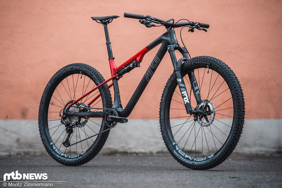

Länger, flacher – schneller? Cross-Country-Räder und ihre Geschwister des seit einigen Jahren aufkommenden Down-Country-Segments nähern sich in ihrer Charakteristik immer mehr klassischen Trail- und Enduro-Bikes an, steigenden Herausforderungen auf den Cross-Country-Rundkursen rund um den Globus sei Dank. Dass darüber hinaus Cross-Country- und Down-Country-Räder mit Genen aus den abfahrtslastigen Disziplinen des Mountainbikesports auch schneller und angenehmer zu fahren sind, davon sind die beiden Köpfe hinter der Schweizer Bikeschmiede Arc8, Jonas Müller und Serafin Pazdera, überzeugt: Mit dem Evolve FS entwickelten die beiden ein Rad, das jegliche Grenzen im Bereich der 100- und 120-Millimeter-Bikes sprengt: All In or Nothing!
Eine radikale Geometrie mit enorm flachen Lenkwinkel und langem Reach, ein Hinterbaukonzept mit Linearführung und eine bis aufs Detail Gewichts-optimierte Rahmenkonstruktion sind die Kernmerkmale des durchaus außergewöhnlichen Rades aus der Schweiz. Für reine Rennsportlerinnen und Rennsportler gibt es das Evolve FS in einer Variante mit 100 Millimeter Federweg an der Front und am Heck, mehr Fahrspaß bergab versprechen die Modelle mit 120 Millimeter vorne und 110 Millimeter hinten.
Mit dem Evolve FS setzt Arc8 neue Maßstäbe in puncto Progressivität im Bereich der Cross-Country und Down-Country-Bikes
# Mit dem Evolve FS setzt Arc8 neue Maßstäbe in puncto Progressivität im Bereich der Cross-Country und Down-Country-Bikes – Das Rad, das es sowohl in einer Cross-Country-Version mit 100 mm als auch in einer Down-Country-Variante mit 120 mm / 110 mm gibt, überrascht zudem mit vielen Features, die es so an anderen Modellen auf dem Markt nicht gibt.

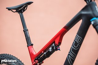

Der Hinterbauansatz des Evolve FS gleicht jenem eines klassischen Eingelenkers

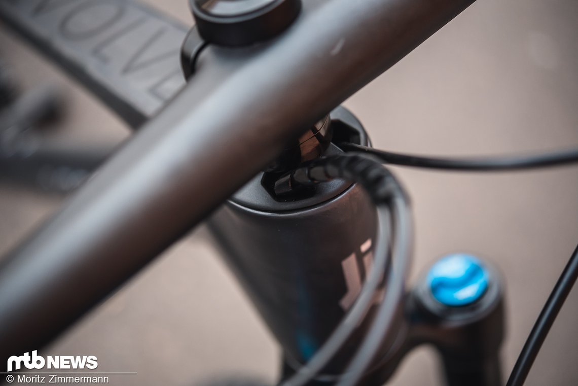

Den Steuersatz des Rades konzipierte Arc8 in Kooperation mit Acros

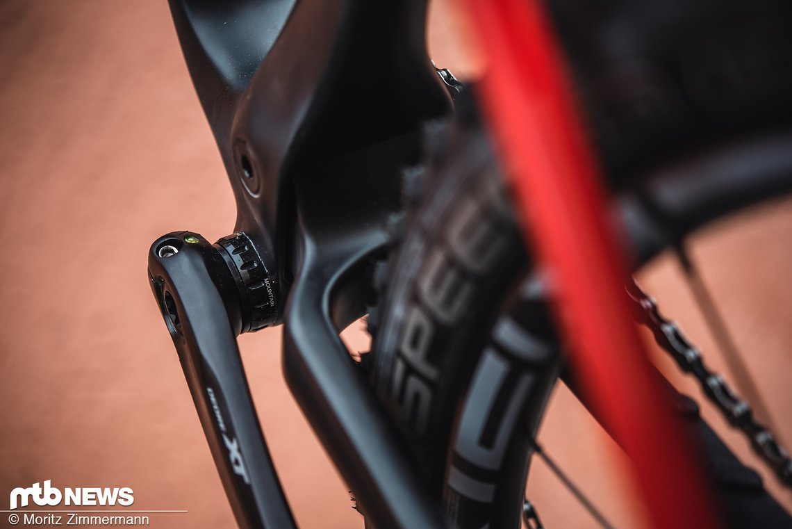

Ein Hauptmerkmal aller Arc8-Räder ist der Fokus auf Leichtbau: Seit jeher legen die beiden Entwickler von Arc8 großen Wert auf leichte, zugleich aber enorm haltbare Rahmendesigns: Beim Evolve FS äußert sich dies in einem Rahmengewicht von 1.240 Gramm ohne Hardware, mit Dämpfer und Hardware kommt der Rahmen auf rund 1,7 Kilogramm (je nach Wahl des Dämpfers). Damit klopft Arc8 allemal an der Tür der Größen der Szene wie Canyon, Specialized oder Orbea, die als die Hersteller der aktuell leichtesten Cross-Country-Fullys auf dem Markt gelten.
Wie kommt es dazu, dass das Evolve FS derart kompetitiv in puncto Leichtbau ist? Das notwendige Material des Rahmens wurde auf ein Minimum reduziert, im Vergleich zur Baseline der Entwicklung, dem Trailbike Essential aus dem Jahr 2021, wurden die Rohrquerschnitte um 11 % (vorderes Rahmendreieck) bzw. 22 % (Hinterbau) reduziert. Besonderes Augenmerk legten die beiden Entwickler zudem auf den Tretlagerbereich, der im Gegensatz zu vielen anderen Rädern auf dem Markt mit deutlich geringeren Wandstärken auskommt. Beim Evolve FS wird der Tretlager-Bereich anders als üblich per Drucksack als geschlossenes System gefertigt und anschließend aufgeschnitten. So wird laut den Entwicklern nicht nur die Druckverteilung gleichmäßiger, sondern eben auch das Gewicht erheblich reduziert. Zudem setzt man beim Evolve FS auf einen einschließenden Hinterbau, das vordere Rahmendreieck umschließt also die Kettenstreben und nicht umgekehrt. Dies soll in erster Linie Steifigkeitsvorteile mit sich bringen.
Ein wesentlicher Fokus bei der Reduzierung des verwendeten Carbon-Materials am Rahmen des Evolve FS legten die beiden Entwickler auf den Tretlagerbereich.
# Ein wesentlicher Fokus bei der Reduzierung des verwendeten Carbon-Materials am Rahmen des Evolve FS legten die beiden Entwickler auf den Tretlagerbereich. – Im Gegensatz zu vielen anderen Herstellern umschließt der Hinterbau nicht das vordere Rahmendreieck, beim Evolve FS ist genau das Gegenteil der Fall.

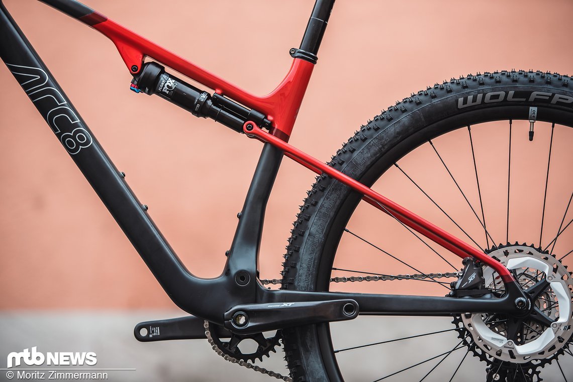

Weitere Gewichtseinsparungen am Evolve FS gehen mit der besonderen Hinterbaukonzeption einher: Im Grundsatz basiert der Hinterbau des Evolve FS auf dem Ansatz eines abgestützten Eingelenkers – analog dazu, wie es viele Hersteller im Cross-Country-Bereich verfolgen. Mit flexenden Sitzstreben ist es dabei möglich, auf ein zusätzliches Lager am Hinterbau zu verzichten – schließlich steht Leichtbau im Cross-Country-Bereich ganz oben auf der Prioritätenliste. Damit sich die Sitzstreben ausreichend verwinden können, wird die Hinterrad-Bremse per Flat Mount-Aufnahme direkt am Rahmen befestigt. Abgesehen von der ausbaufähigen Verfügbarkeit der Bremsen bietet dieser Ansatz laut Arc8 in diesem Anwendungsfall nur Vorteile.

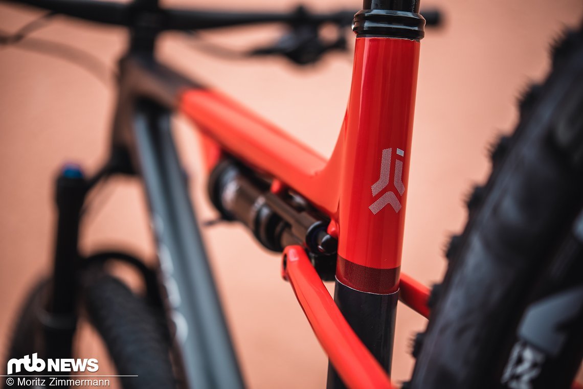

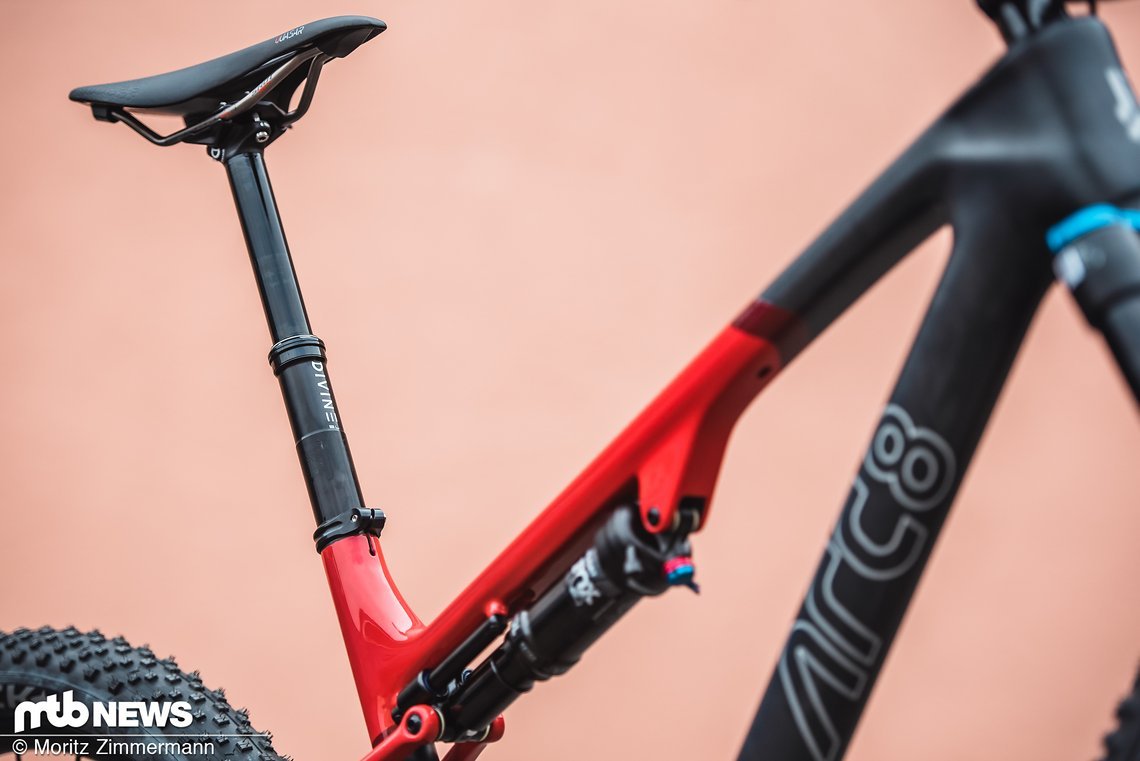

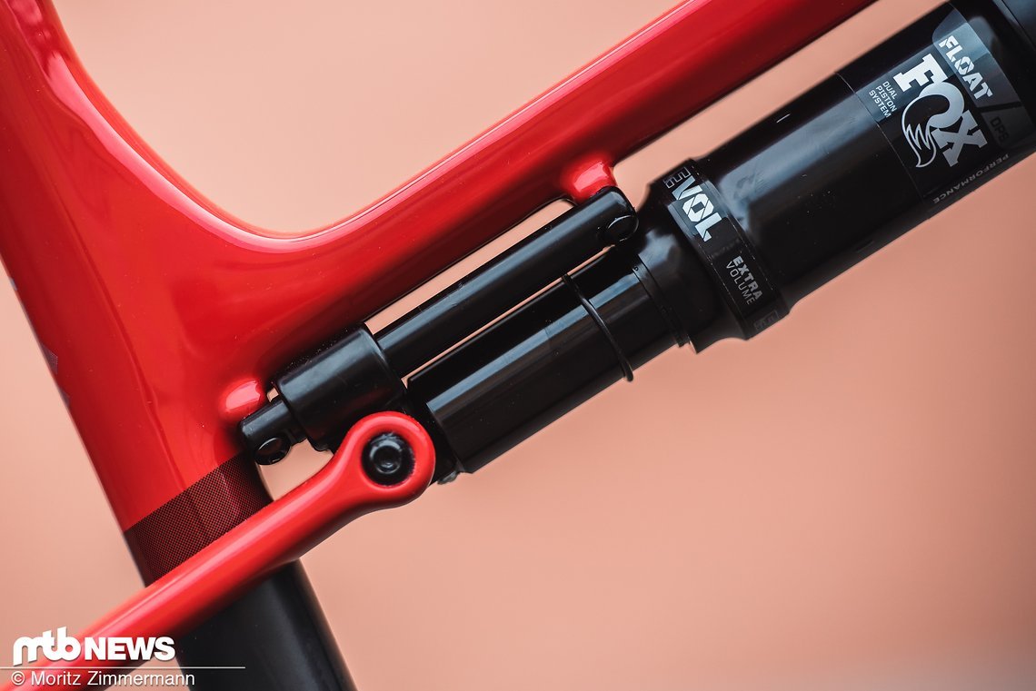

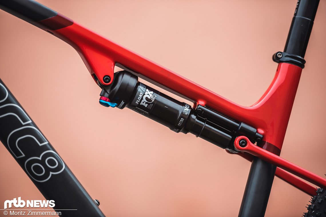

Die wesentliche Besonderheit des Evolve FS-Hinterbaus befindet sich jedoch knapp hinter dem horizontal angeordneten Dämpfer, es ist die lineare Führung bei der Anlenkung des Dämpfers. Arc8 verzichtet auf eine Umlenkwippe und führt die Sitzstreben an zwei am Rahmen befestigten Schienen entlang – Trek setzt beim Supercaliber-Modell auf einen ähnlichen Ansatz. Diese Linearführung soll etwaige Dämpferausfälle verhindern, wie sie in der Vergangenheit in der Anfangszeit von vollgefederten Rädern bei linear konzipierten Hinterbauten häufig vorkamen.
Wesentlicher Vorteil dieses Systems ist die Lösung des Konflikts zwischen dem Wunsch nach Gewichtseinsparungen mit kleinen, leichten Umlenkwippen und dem besseren Dämpfungsverhalten bei längeren Umlenkungen: Die Linearführung ist klein, leicht und ermöglicht laut Arc8 einen unendlich langen Hebel in Bezug auf die Kinematik. Das Endergebnis soll ein ideales Übersetzungsverhältnis des Hinterbaus mit passendem Übergang von linearem Fahrverhalten im ersten Federwegsbereich und progressivem Verhalten im letzten Federwegsbereich sein.
Eines der besonderen Highlights am Evolve FS aus technischer Sicht ist der Hinterbau
# Eines der besonderen Highlights am Evolve FS aus technischer Sicht ist der Hinterbau – Dieser verzichtet auf eine Umlenkung zwischen Hinterbau und vorderem Rahmendreieck und wird stattdessen über eine Linearführung unterhalb des Oberrohrs umgesetzt.
Die Vorteile des außergewöhnlichen Systems liegen laut Arc8 auf der Hand
# Die Vorteile des außergewöhnlichen Systems liegen laut Arc8 auf der Hand – Das Übersetzungsverhältnis des Hinterbaus kann dadurch ideal an die Anforderungen des Rades angepasst werden, zudem spart das System erhebliches Mehrgewicht ein.

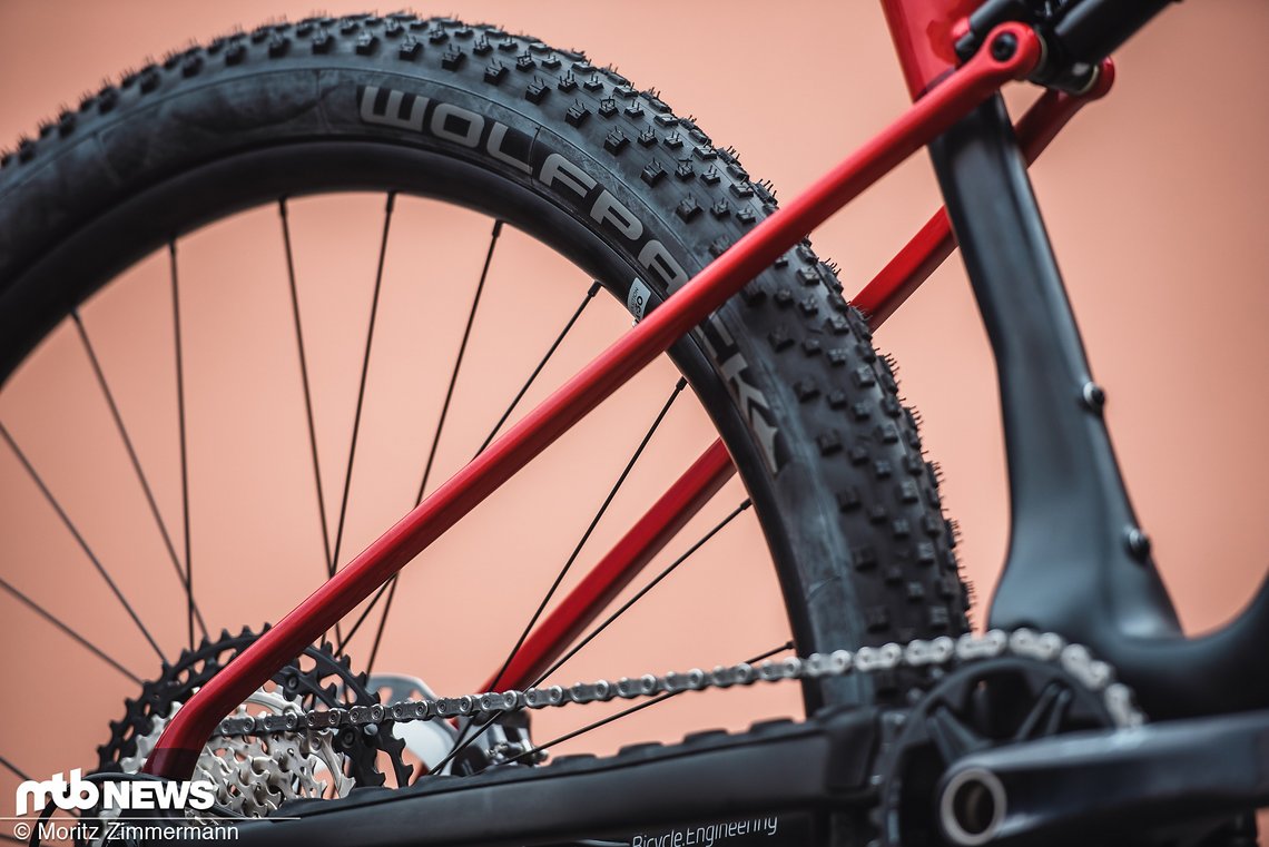

# Der Hinterbauansatz des Evolve FS gleicht jenem eines klassischen Eingelenkers – Einziger Drehpunkt des Hinterbaus ist jener leicht oberhalb des Tretlagers, eine zusätzliche Umlenkung auf Höhe der Hinterradachse wird durch dünne und flexende Sitzstreben kompensiert.

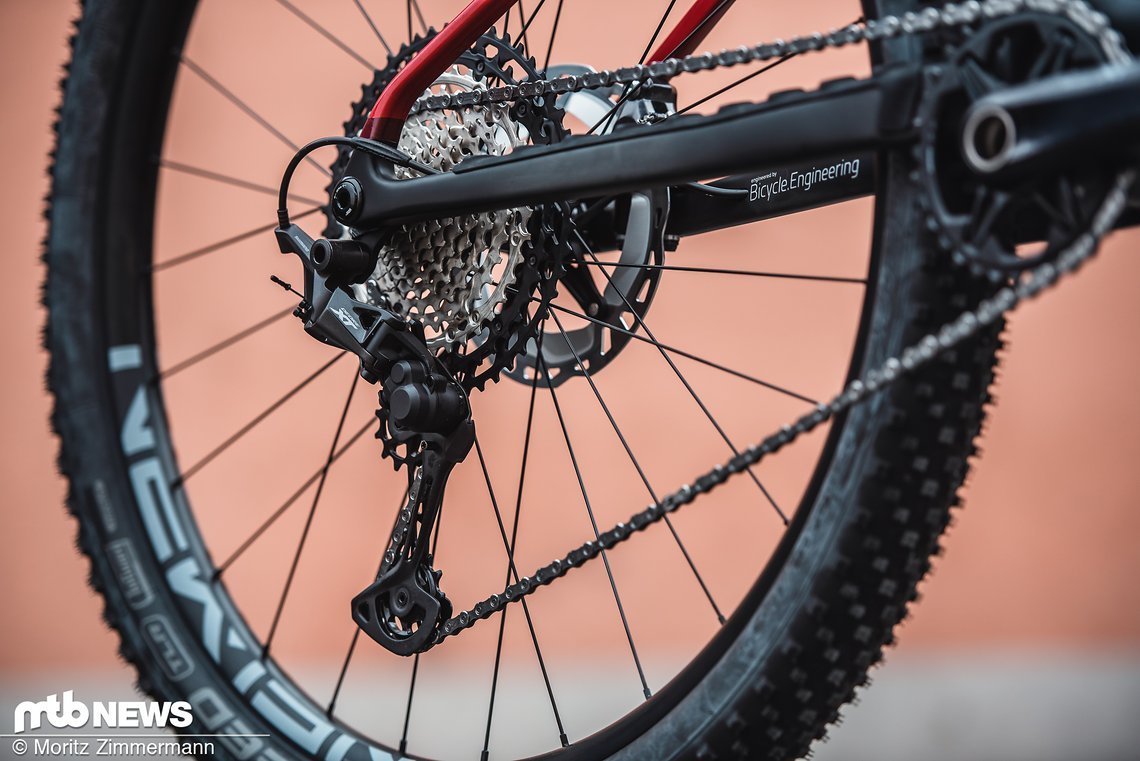

Der Slider der Linearführung besteht aus Norglide-Buchsen, die sich über polierte und harteloxierte Aluminiumstangen bewegen, SKF-Dichtungen sorgen für den notwendigen Schutz vor Schmutz und Dreck. Als Dämpfer kommt jedes herkömmliche Modell infrage, der Slider lässt sich zudem nach Aussagen von Arc8 problemlos servicen oder auch austauschen. Mit der Einführung der Linearführung spart Arc8 beim Evolve FS im Vergleich zum Essential-Modell aus dem Jahr 2021 bei der Hardware 118 Gramm ein (inklusive Slider). Die Schweizer sind von dieser Lösung derart überzeugt, dass dieses System nun auch den Weg an das neue Modell des Essential-Trailbikes gefunden hat.

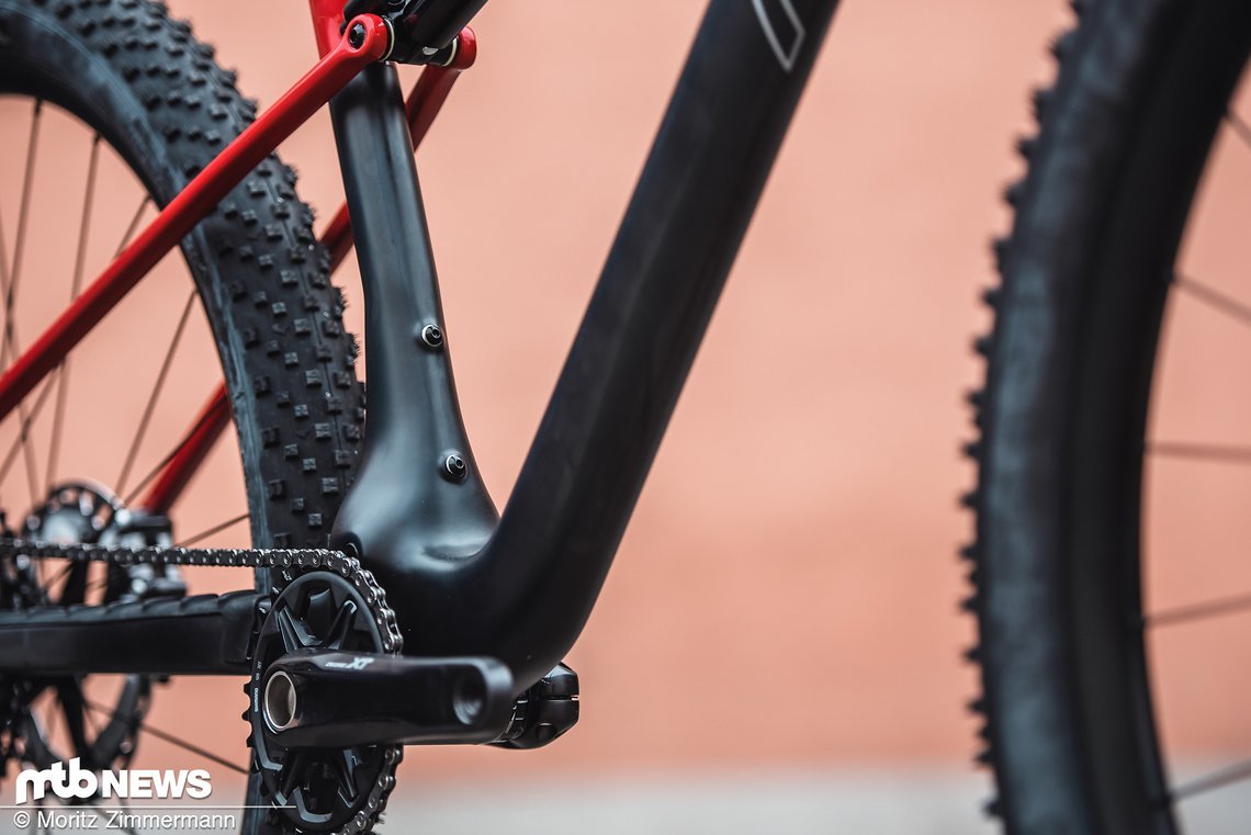

Eine weitere Besonderheit der Rahmenkonstruktion des Evolve FS ist das keilförmig konzipierte Unterrohr: Dies soll einerseits die Aerodynamik optimieren, andererseits dazu beitragen, dass möglichst wenig Matsch und Dreck am Rahmen haften bleibt. Besonders im Renneinsatz an nassen Tagen dürfte dies ein nützliches Feature sein, genauso wie die Möglichkeit zwei Flaschenhalter zu montieren. Arc8 setzt zudem auf den von SRAM eingeführten Schaltaugen-Standard UDH, Schalt- und Bremsleitungen werden über gemeinsam mit Acros konzipierten Steuersatz in den Rahmen geleitet und dort mittels Schaumstoffabdeckungen vor lästigem Klappern bewahrt.
Verstecken spielen, next Generation!
# Verstecken spielen, next Generation! – Beim Evolve FS verschwinden die Leitungen für Schalt-, Brems- und Sattelstützenzüge über einen speziellen Steuersatz von Acros im Rahmen. Eine Lösung, die aufgrund ihrer dürftigen Wartbarkeit nicht bei allen gut ankommt.

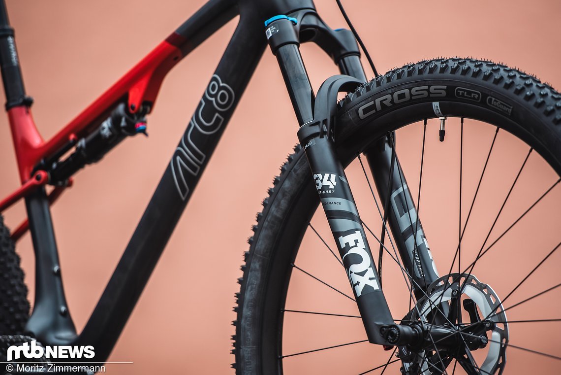

  • Federgabel Fox 34 Step-Cast Float Performance (120 mm)
  • Dämpfer Fox Float DPS Performance (110 mm)

DämpferFox Float DPS Performance, 110 mmFox Float DPS Factory, 110 mmRockShox SID Luxe Ultimate, 100 mm
FedergabelFox 34 SC Float Performance, 120 mmFox 34 SC Float Factory, 120 mmRockShox SID SL Ultimate, 100 mm

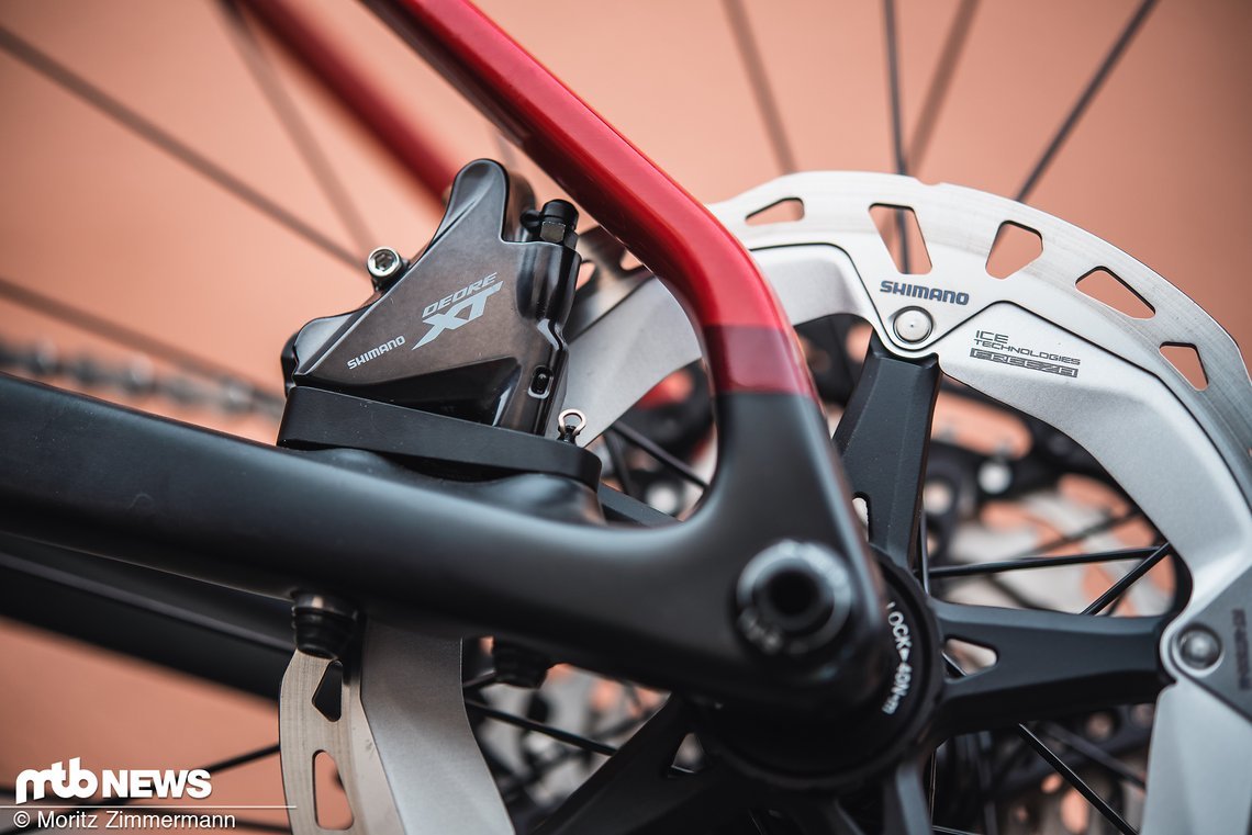

Gebremst wird am günstigsten Modell der Evolve FS-Serie mit XT-Stoppern
# Gebremst wird am günstigsten Modell der Evolve FS-Serie mit XT-Stoppern – Die Bremsen sind für zuverlässige Performance bekannt und haben sich in den letzten Jahren einen guten Ruf in der Szene erarbeitet.

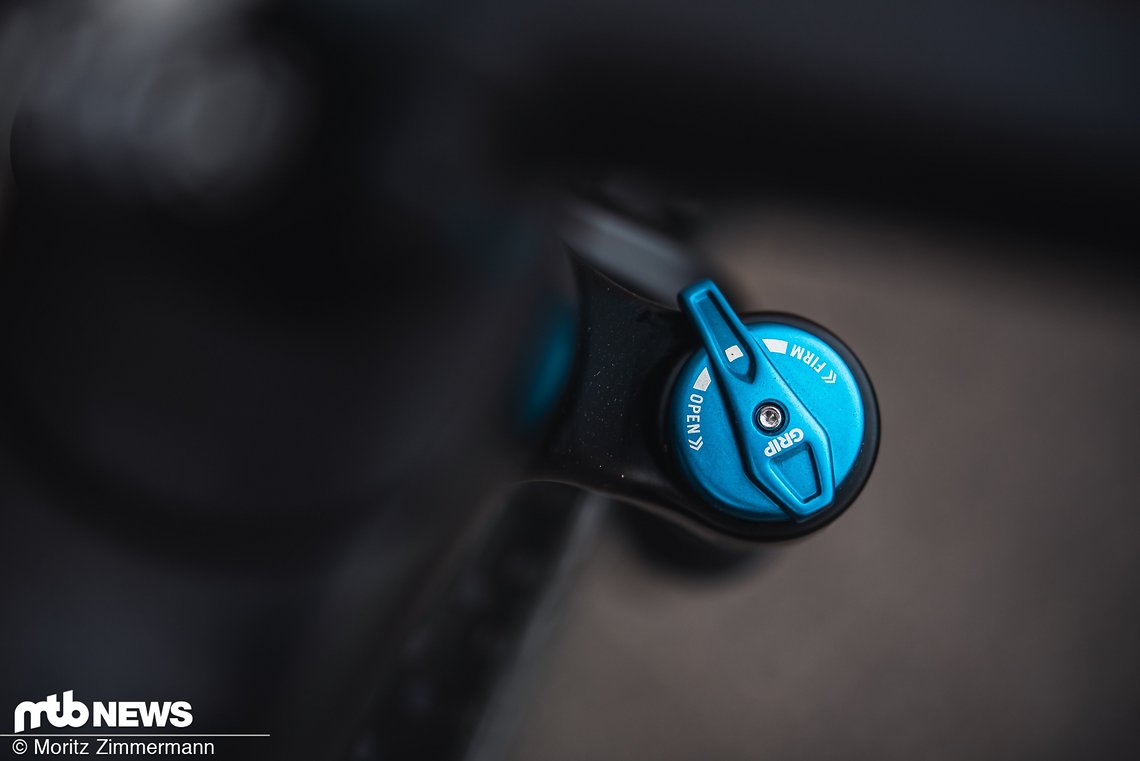

  • Lockout Auch wenn die Zielgruppe des Evolve FS in der 120/110 Millimeter-Variante nicht unbedingt gänzlich auf der Rennstrecke zuhause ist, stellt sich die Frage, weshalb Arc8 auf eine Remote-Lösung beim Lockout des Fahrwerks verzichtet. Ein Down-Country-Bike wird zwangsläufig in wechselndem Terrain mit Aufs und Abs eingesetzt und besitzt im Grundzug einen sportlichen Charakter: Für diese Anforderungen ist ein Remote-Lockout unserer Meinung nach absolut notwendig.

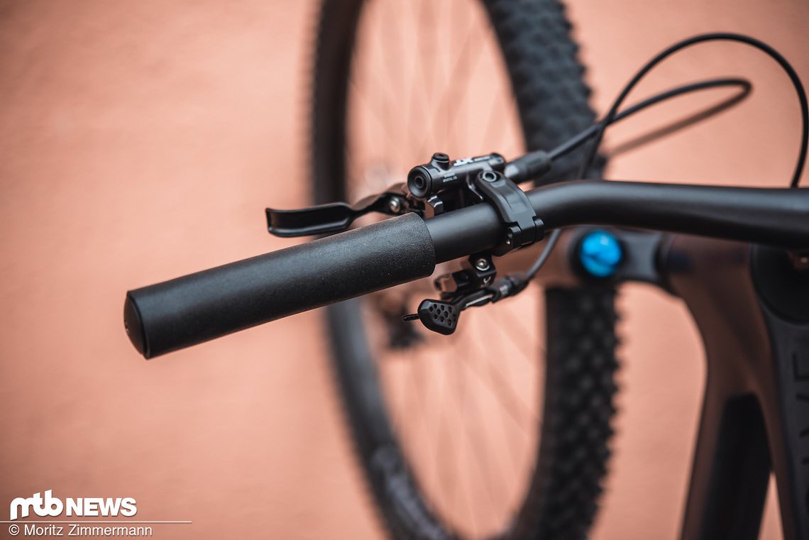

  • Griffe Auch bei den Griffen setzt Arc8 auf eine Eigenkonstruktion: Die Faserwerk Handschmeichler machen ihrem Namen alle Ehre und sorgen für viel Komfort auf dem Trail. Top!

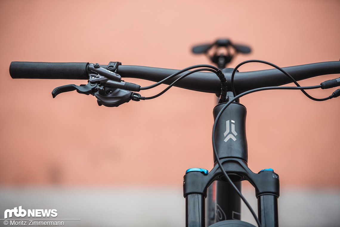

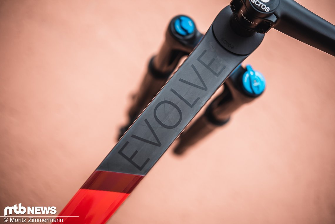

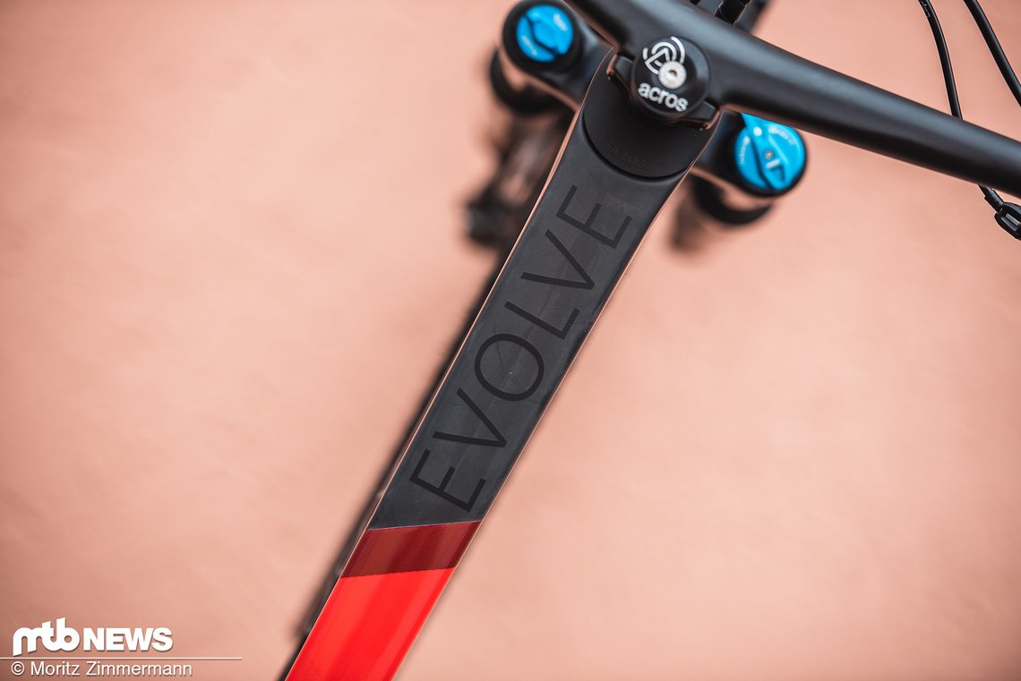

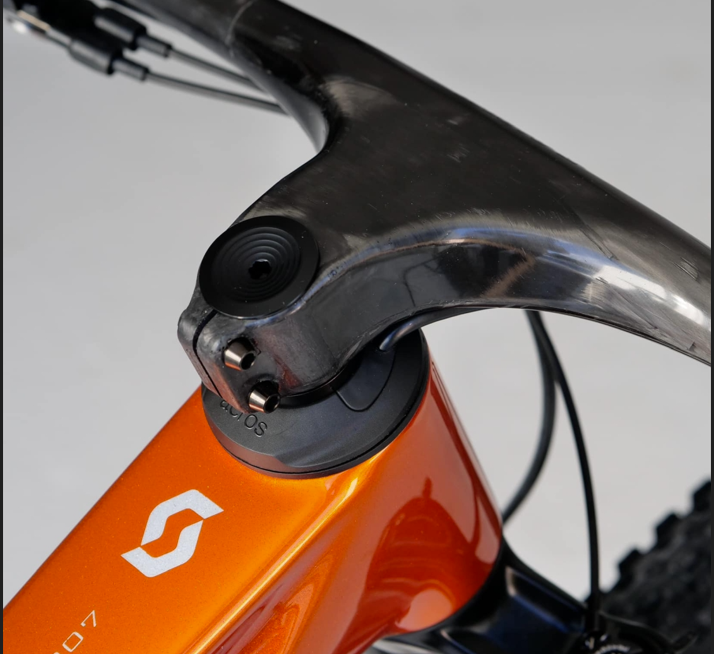

  • Steuersatz Optik vs. Funktionalität oder in anderen Worten Leitungsverlegung durch den Steuersatz vs. Leitungsverlegung direkt in den Rahmen: In der Szene streiten sich aktuell viele Expertinnen und Experten, ob es sinnvoller ist, die Brems-, Schalt- und Sattelstützenleitung über Öffnungen im Rahmen oder – wie im Falle des Evolve FS – über Öffnungen im Steuersatz in den Rahmen zu führen. Fakt ist: die Steuersatzlösung ist wesentlich aufwändiger in der Wartung, ermöglicht aber eine einfache Rahmenkonstruktion. Wo es definitiv keine zwei Meinungen gibt: Die Abdeckkappe des Steuersatzes des Evolve FS, die bei Lenkbewegungen über das Ende des Rahmens hinaussticht, wirkt optisch nicht perfekt.

Ein Cross-Country- bzw. Down-Country-Bike ohne Remote-Lockout?
# Ein Cross-Country- bzw. Down-Country-Bike ohne Remote-Lockout? – Spätestens auf der Rennstrecke werden alle potenziellen Kundinnen und Kunden dieses Zusatzfeature vermissen.
# Den Steuersatz des Rades konzipierte Arc8 in Kooperation mit Acros – die Schalt-, Brems- und Sattelstützenzüge werden direkt über den Steuersatz in den Rahmen geführt.
Silikongriffe aus eigener Entwicklung sorgen für Wohlfühlstimmung am Lenker
# Silikongriffe aus eigener Entwicklung sorgen für Wohlfühlstimmung am Lenker – Eindeutiger Pluspunkt für dieses Detailfeature am Evolve FS.

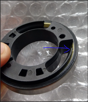

  1. So, nach über einem halben Jahr den Steuersatz angeschaut. Reinigen und neu fetten war angesagt. Und eine Leitung hat tatsächlich einen Kratzer. Man erkennt es auf dem Foto. Da kommen jetzt Gummitüllen drüber.
  2. So, nach über einem halben Jahr den Steuersatz angeschaut. Reinigen und neu fetten war angesagt. Und eine Leitung hat tatsächlich einen Kratzer. Man erkennt es auf dem Foto. Da kommen jetzt Gummitüllen drüber.
    Das liegt wie gesagt, an dem oberen schwarzen Staubschutz von Acros.
    Der Rand ist ziemlich scharfkantig.
    Die Leitungen sollten nicht zu knapp sein.
    Die sollten locker im Rahmen liegen und bei Lenkbewegung nicht hin und her rutschen.
    Ich habe die bei mir schon garnicht mehr verbaut, mir erschließt sich die auch nicht wirklich.
    Die Kante kann bei Bewegungen nämlich auch anfangen zu knirschen.
    Das hört man beim zerlegen schon, wenn etwas Sand dazwischen ist.

    Das Evolve FS, gibts jetzt auch mit RockShox Flight Attendant, AXS Leistungsmesser und AXS Dropper und wiegt nur 9.9kg.
    Ich habe Gestern mal die Gewichte vergleichen.
    Die RockShox SID SL Ultimate 110mm mit Flight Attendant und der Sidlux Dämpfer 50mm, sind leichter, als FOX Factory 120 34 Grip 2 mit Float Factory Dämpfer.
    Allerdings ist die RS FA eine Mogelpackung, die gibt es nur mit 110mm und 32 Standrohre.
    Also nicht mit 35er 120mm.
  4. Hallo zusammen,
    Für alle Evolve – Fahrer, die ihr langsamer Hinterau nervt. Ich verkaufe einen überarbeiten Dämpfer von R. Suspension (Renee Schmidt) mit Lenker Remote (2 – Fach) im IBC-Bike-Markt.
    Ich habe auf NON-Remote Remote umgerüstet.
    Der Dämpfer hat nach dem Tuning/Service, 0 km. Und sieht aus wie neu.
    Die Zugstufe kann nun deutlich schneller eingestellt werden.
    Summa summarum ist das Bike nun nochmals deutlich potenter in der Abfahrt geworden.
    Der Dämpfer funktioniert in der Range ab 50-70 kg optimal. Angeboten wird der Remote (mit Anbauteile) und der Dämpfer natürlich mit Buchsen, Achse und Dichtungen.
    Bei Interesse einfach melden.
  5. Guten Morgen.
    Ich habe dich per PM angeschrieben.
    Mit Leitungen gibt es an und für sich keine Probleme.
    Auf dem Bild ist die Leitung oberhalb aufgekratzt, das deutet auf eine zu strafe Leitung hin.
    Die wird sich wahrscheinlich an der scharfen Kante vom Acros Dichtring aufgekratzt haben.
    Das ist aber kein Evolve FS Problem, die Acros ICR Steuersätze werden in vielen Rädern verbaut.
    Bei mir geht ein Klapperschutz bis ganz nach oben.
    Auf dem Bild vom User, ist zum Beispiel keiner verbaut.
    Ich empfehle dir zu Beginn gleich die Acros Edelstahllager zu verbauen.
    Also die mit der roten Dichtung. Da hast du für längere Zeit Ruhe.
    Du kannst auch gleich die von Ceramicspeed nehmen.
    Dann hast du das beste und haltbarste, was du für dein Acros ICR Steuersatz bekommen kannst.

    Das 2025 model hat weniger Sichtcarbon, es wurde manchen Stellen schwarz überlackiert.
    Es ist jetzt eine fette 8 am Steuerrohr.
    Der Arc8 Schriftzug ist silber/grau ausgefühlt.
    Auf dem Oberrohr bei dem Sitzrohr steht Evolve in silber / grau drauf.
    Es klebt ein ein QR Code am Sitzrohr.
    Drehmomente sind per Aufkleber an den Stellen, wo es was zu schrauben gibt aufgeklebt.
