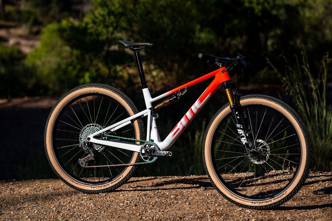

BMC Fourstroke 2023: Infos und Preise
Als 2018 das BMC Fourstroke letztmalig der Weltöffentlichkeit in einer neuen Version präsentiert wurde, läutete dies den Start einer der wohl relevantesten Entwicklungen in der XC-Disziplin in den letzten Jahren ein: Mit einer für damalige Verhältnisse enorm progressiven Geometrie, getreu dem Motto „lang und flach“, sorgte BMC für eine Benchmark, an die sich andere Hersteller in den folgenden Jahren nur langsam herantasteten. Und selbst im Jahr 2022 gilt das bisherige Fourstroke als eines der fortschrittlichsten XC-Bikes – eine Neuentwicklung schien nicht unbedingt notwendig. Doch BMC bleibt sich als Innovationsträger innerhalb der Branche treu und präsentiert mit dem neuen Fourstroke ein Rad, das den Markt einmal mehr aufrüttelt. Einen Prototyp hatten wir bereits bei der XC-WM in Les Gets gesehen.
Mit insgesamt drei verschiedenen Varianten geht BMC auf dem Cross-Country-Markt in die Offensive: 100 mm Federweg gibt es bei den Modellen der Fourstroke 01- und Fourstroke-Serie, 120 mm werden den LT-Modellen spendiert. Alle drei Varianten eint die (weitestgehend) identische Rahmenkonstruktion – wesentliche Unterschiedene bestehen bei den verwendeten Carbon-Fasern. Zudem bietet die Fourstroke 01-Serie die hauseigene RAD-Sattelstütze mit Autodrop-Funktion, die zum ersten Mal an einem Serienrad verbaut wird.
  • Rahmenmaterial Carbon
  • Federweg 100–120 mm (vorn) / 100–120 mm (hinten)
  • Hinterbau APS-Dual Link
  • Laufradgröße 29″
  • Besonderheiten Optimierte Kinematik, horizontale Dämpferanordnung für zwei Flaschenhalter, Autodrop-Sattelstütze
  • Gewicht 2,17 kg (Rahmen inklusive Dämpfer, Herstellerangabe)
  • Rahmengrößen S / M / L / XL
  • www.bmc-switzerland.com
Preis Fourstroke 01-Rahmenset: 5.499 € (UVP, inkl. Fox Factory-Gabel/-Dämpfer & BMC Autodrop-Sattelstütze)
Preise Fourstroke 01-Serie: 8.999–12.999 € (UVP)
Preise Fourstroke-Serie: 4.299–7.499 € (UVP)
Preise Fourstroke LT-Serie: 4.499–11.999 € (UVP)

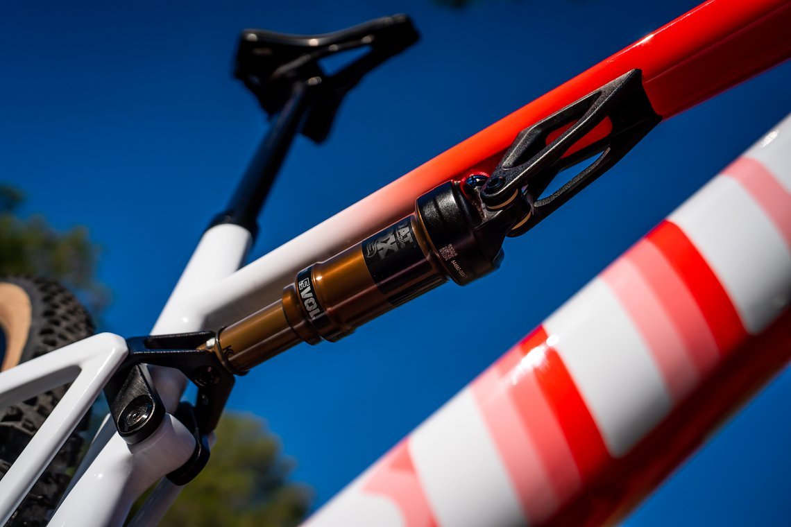

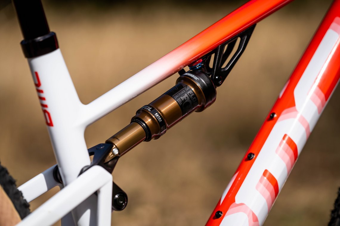

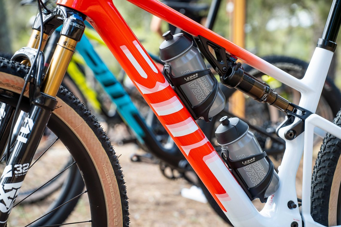

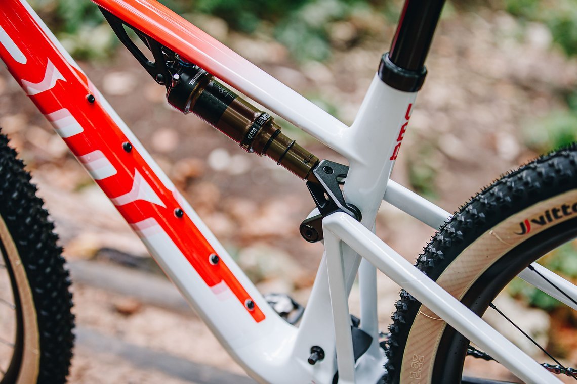

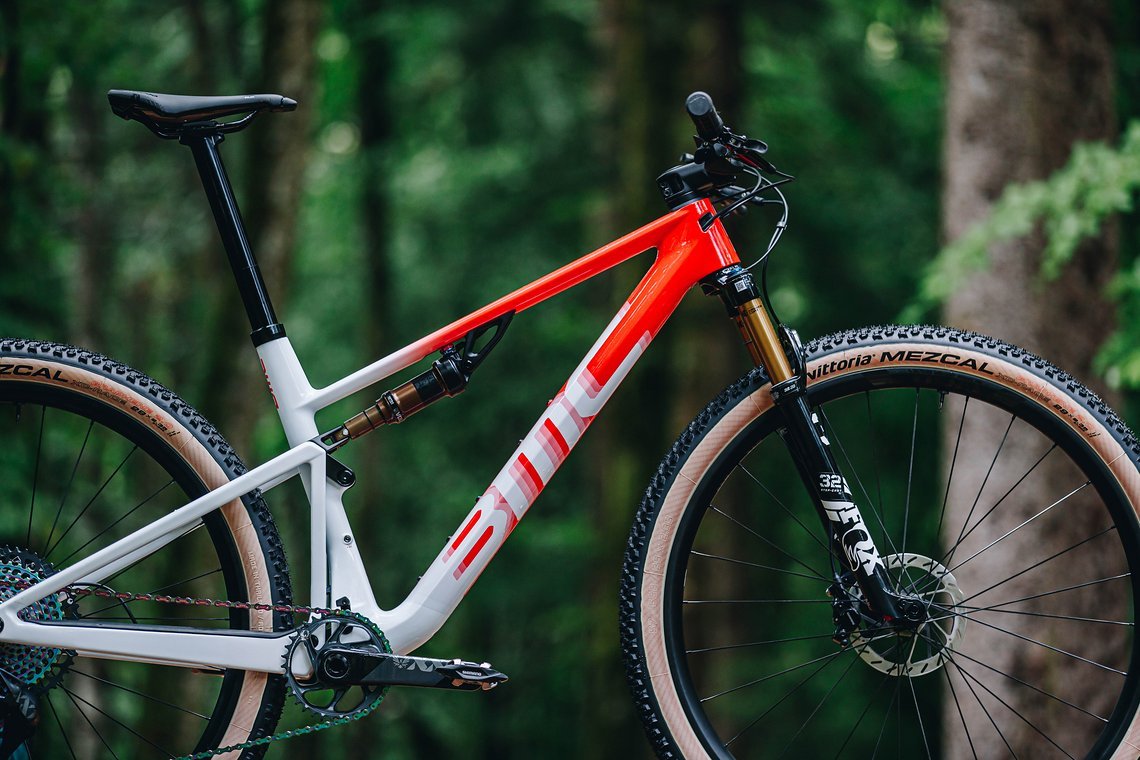

Erstmalig trennt sich BMC beim neuen Fourstroke von der vertikalen Dämpferposition – um zwei Flaschenhalter im Rahmen unterzubringen, ist dieser nun vertikal unter dem Oberrohr positioniert. Wesentlicher Antrieb hinter dieser Entwicklung sollen die Wünsche der Teamfahrer*innen gewesen sein, die besonders bei Langstreckenrennen wie beispielsweise dem Cape Epic Kompromisse eingehen mussten. Das neue Fourstroke-Modell erlaubt es, bei seitlichem Zugriff zwei 550 ml Flaschen übereinander auf der Oberseite des Unterrohrs anzubringen.
Wir haben das Feedback unserer Athletinnen und Athleten berücksichtigt und den Einsatzbereich des Rahmens auf mehrtägige Events erweitert. Die Entscheidung, zwei Wasserflaschen unterzubringen, war naheliegend, aber es führte dazu, dass wir den gesamten Rahmen neu konzipiert haben.
Conrad Glassey, Leiter des Produktmanagements bei BMC
Gefordert von den Teamfahrerinnen und Teamfahrern, umgesetzt durch die Ingenieur*innen
# Gefordert von den Teamfahrerinnen und Teamfahrern, umgesetzt durch die Ingenieur*innen – beim neuen Fourstroke finden zwei 550 ml-Flaschen Platz im Rahmendreieck und erleichtern somit den Rennalltag auf der Langstrecke. Die Entnahme der Flaschen muss aufgrund des mangelnden Platzes seitlich erfolgen.

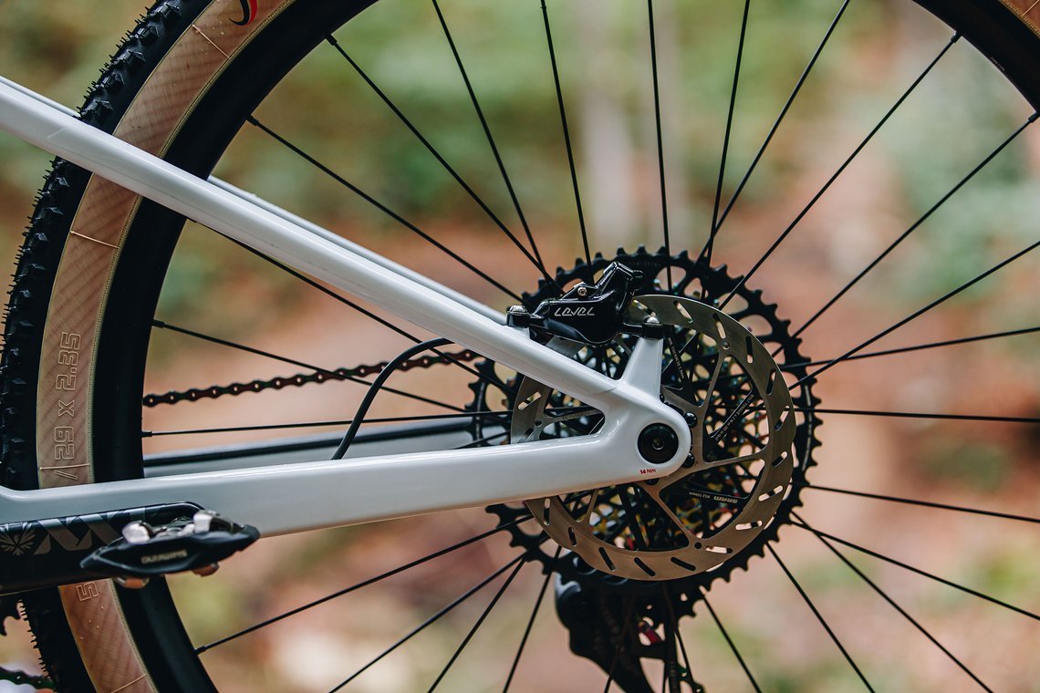

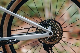

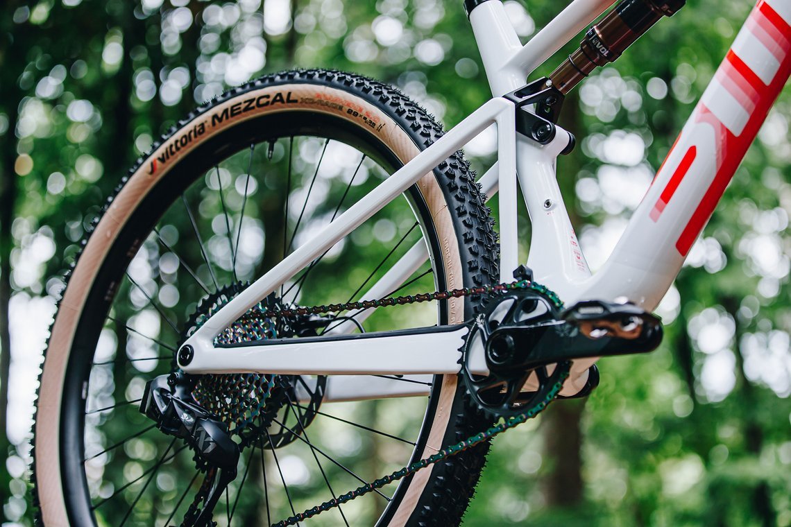

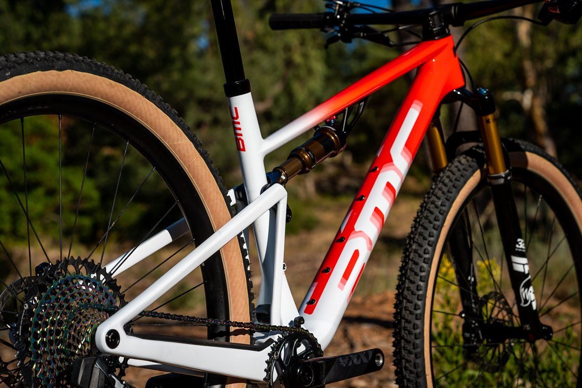

Diese Neukonzeption des Rahmens inkludiert auch die Neuentwicklung des Hinterbaus, der in seiner bisherigen Form nur in der Grundkonzeption weiterhin existiert. Auch beim neuen Fourstroke setzt BMC auf den Ansatz eines Dual Link-Hinterbaus, dessen eigene Interpretation die Schweizer seit vielen Jahren unter dem Namen APS (Advanced Pivot System) führt.
Somit verfügt das neue Fourstroke über einen virtuellen Drehpunkt. Ermöglicht wird dies durch vier Gelenke und zwei Umlenkungen in der Nähe des Tretlagers und des Dämpfers. Im Gegensatz zu vielen anderen Herstellern, die meist mit abgestützten Eingelenkern arbeiten, investiert BMC mehr Material und somit auch Gewicht in die Hinterbaukonzeption und priorisiert damit klar Fahrverhalten vor Gewicht. Denn mit dem APS-System ist es den Entwicklern nach eigener Aussage möglich, die Feinabstimmung der Kinematik wesentlich präziser vorzunehmen und so detaillierter Einfluss auf die wesentlichen Parameter in dieser Hinsicht – Anti-Squat, Pedalrückschlag und Anti-Rise – zu nehmen.
Konkret bedeutet dies, dass der Anti-Squat im Verlauf des Federwegs abnimmt und so bei Kontakt mit Hindernissen keine zu große Kettenspannung zulässt. Dementsprechend soll sich die Federung besonders sanft über Hindernisse winden und optimale Traktion ermöglichen. Bei geringeren Schlägen soll ein erhöhter Anti-Squat-Wert dafür sorgen, dass das Rad besonders spurtreu bleibt. Überdies soll das APS-System negative Bremseinflüsse verhindern, indem es den Pedalrückschlag im Federweg reduziert und die Federung somit aktiv hält. Zusammengefasst soll die neu konzipierte Kinematik ein ideales Ansprechverhalten von hoher Empfindlichkeit bei kleinen Unebenheiten bis hin zu spürbarem Feedback bei starken Schlägen ermöglichen.
Eine gänzlich neue Rahmenkonstruktion erfordert auch eine Überarbeitung des Hinterbaus
# Eine gänzlich neue Rahmenkonstruktion erfordert auch eine Überarbeitung des Hinterbaus – BMC setzt jedoch weiterhin auf einen Dual-Link-Hinterbau, den man seit einigen Jahren unter dem Namen APS führt.
Der Hinterbau verfügt über einen virtuellen Drehpunkt
# Der Hinterbau verfügt über einen virtuellen Drehpunkt – die Kinematik ist laut BMC derart angepasst, dass die Parameter des Anti-Squats, Pedalrückschlags und Anti-Rise ideal den Anforderungen auf der Cross-Country-Rennstrecke entsprechen.
Die veränderte Rahmenkonstruktion mit horizontal angeordnetem Dämpfer erfordert auch veränderte Umlenkungen.
# Die veränderte Rahmenkonstruktion mit horizontal angeordnetem Dämpfer erfordert auch veränderte Umlenkungen. – im Vergleich zum Vorgänger fallen diese wesentlich filigraner aus.
Um die Steifigkeit des Rades zu erhöhen, werden am Hinterbau des Fourstrokes zwei vertikale Streben zwischen Kettenstreben und Sitzstreben verbaut.
# Um die Steifigkeit des Rades zu erhöhen, werden am Hinterbau des Fourstrokes zwei vertikale Streben zwischen Kettenstreben und Sitzstreben verbaut. – Beim Vorgängermodell wurde lediglich eine derartige Strebe angebracht.
Ein weiteres großes Augenmerk haben die Entwicklerinnen und Entwickler des Fourstrokes auf die Steifigkeit des Rades gerichtet – insbesondere im Hinblick auf eine maximale Kraftübertragung auf der Rennstrecke. Optisch ist dies besonders dadurch zu erkennen, dass der neue Hinterbau zwei vertikale Verstrebungen zwischen den Sitz- und Kettenstreben besitzt. Allein dadurch soll sich laut Aussagen der Entwickler*innen die Tretsteifigkeit um 20 % im Vergleich zum Vorgänger erhöht haben.

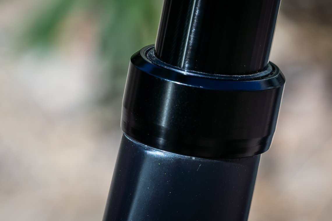

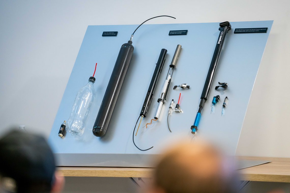

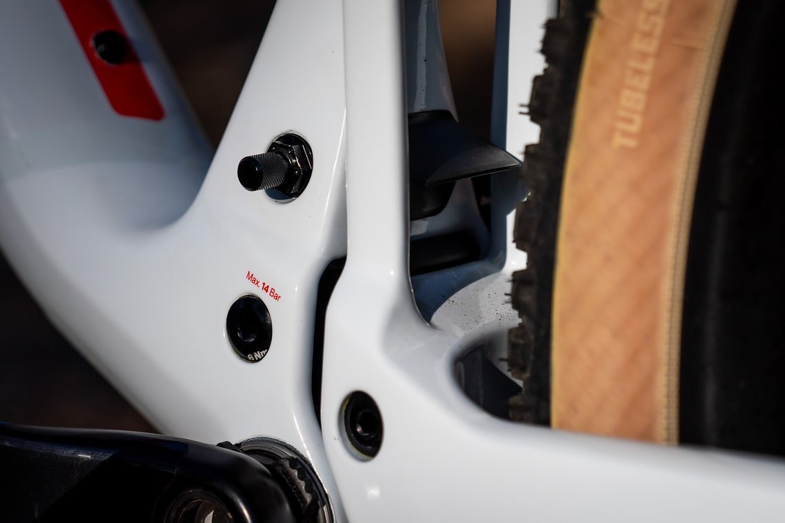

Eine der spannendsten Neuheiten am neuen Fourstroke ist jedoch die Einführung der Autodrop-Technologie an der hauseigenen RAD-Sattelstütze: Bereits beim letzten Update des Fourstrokes 2018 sorgte BMC mit der Vorstellung der RAD-Technologie für Furore. Dabei handelt es sich um eine absenkbare Sattelstütze, die sich vollständig in das Erscheinungsbild des Rahmens einfügt und zudem dank ovaler Bauweise Steifigkeitsvorteile verspricht. Immer wieder experimentierten die Schweizer in der Folge mit Systemen, die ohne Einsatz des Körpergewichts das Absenken der Sattelstütze ermöglichen – doch bis zuletzt schien eine Serienreife undenkbar. Nun präsentiert BMC  jedoch die RAD-Sattelstütze mit Autodrop-Funktion: Über eine Luftkammer im Unterrohr ist es möglich, via Remote-Hebel eine Feder im Inneren der absenkbaren Sattelstütze zu spannen, was den Prozess zum Absenken der Stütze in Gang setzt.

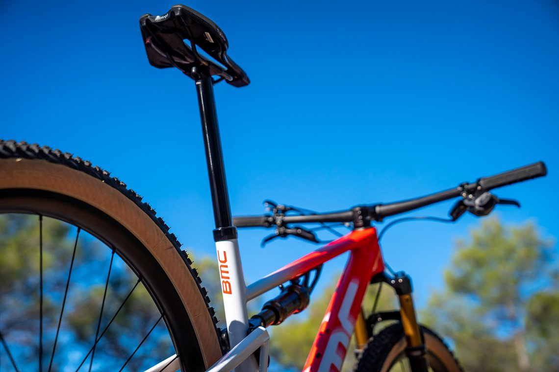

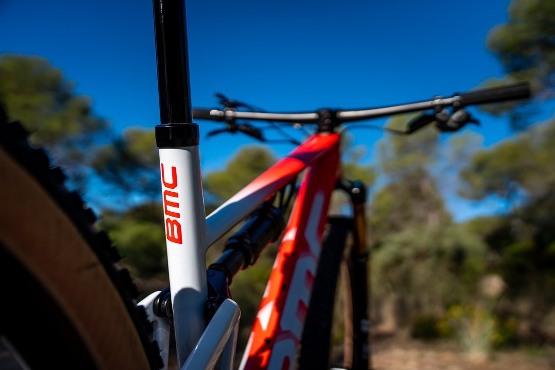

Die wohl bemerkenswerteste Neuheit am Fourstroke ist das Autodrop-System der absenkbaren RAD-Sattelstütze
# Die wohl bemerkenswerteste Neuheit am Fourstroke ist das Autodrop-System der absenkbaren RAD-Sattelstütze – diese ermöglicht ein Absenken ohne explizites Aufsetzen auf den Sattel. Eine Funktionalität, die sich Racer seit vielen Jahren wünschen.
Die Technik des Autodrop-Systems im Überblick
# Die Technik des Autodrop-Systems im Überblick – eine Luftkammer, die über ein Ventil knapp oberhalb des Tretlagers befestigt ist, betätigt unter Druck eine Feder, die unter Spannung den Absenkvorgang einleitet.
Dieses kleine Ventil stellt die Verbindung zwischen der Luftkammer des Autodrop-Systems und der Außenwelt dar
# Dieses kleine Ventil stellt die Verbindung zwischen der Luftkammer des Autodrop-Systems und der Außenwelt dar – maximal 14 bar kann die Luftkammer aufnehmen.
Die bisherigen Eigenschaften der RAD-Sattelstütze bleiben auch weiterhin am Fourstroke erhalten
# Die bisherigen Eigenschaften der RAD-Sattelstütze bleiben auch weiterhin am Fourstroke erhalten – die ovale Bauweise der Sattelstütze soll Verwindungen verhindern und so die Steifigkeit erhöhen.

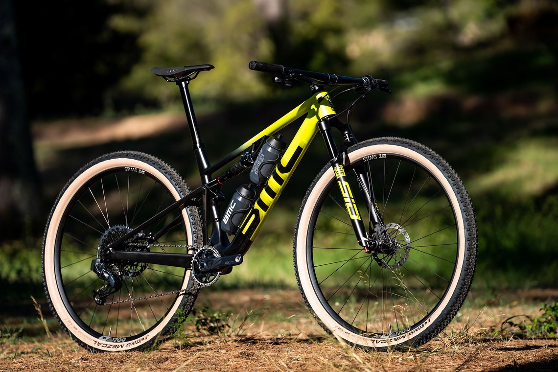

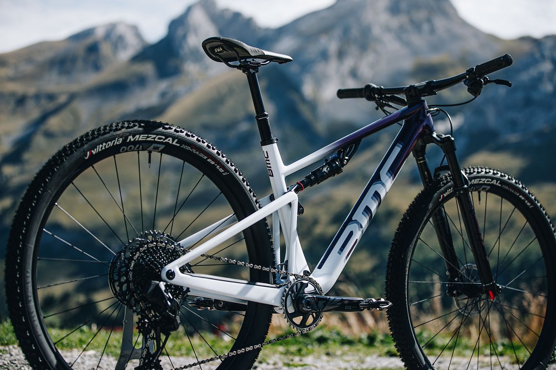

Insgesamt drei verschiedene Modellserien bietet BMC beim neuen Fourstroke an
# Insgesamt drei verschiedene Modellserien bietet BMC beim neuen Fourstroke an – die Top-Versionen mit RAD-Sattelstütze und Autodrop-Funktion hören auf den Namen Fourstroke 01. Günstigere Varianten mit herkömmlichen Sattelstützen gibt es in der Fourstroke-Serie ohne 01-Zusatz. Zudem bietet man für Down-Country-Fans drei Modelle mit 120 mm Federweg an. Diese erhalten den Namen Fourstroke LT.
Bling, bling soweit das Auge reicht!
# Bling, bling soweit das Auge reicht! – Das High-End-Modell der Fourstroke 01-Serie kommt mit edlen SRAM XX1 AXS-Anbauteilen, SRAM Level Ultimate-Bremsen und DT Swiss XRC 1200-Laufrädern daher.

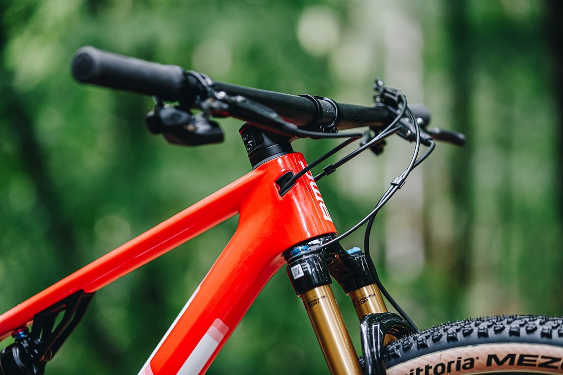

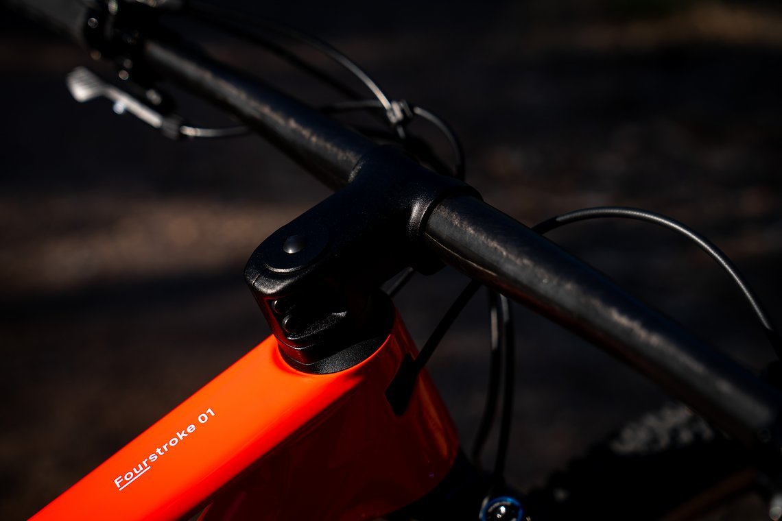

Alle Fourstroke-Modelle eint die Verwendung hauseigener BMC-Cockpits
# Alle Fourstroke-Modelle eint die Verwendung hauseigener BMC-Cockpits – die Vorbaulänge wächst mit der Rahmengröße und beträgt je nach Version 50 bis 70 mm.

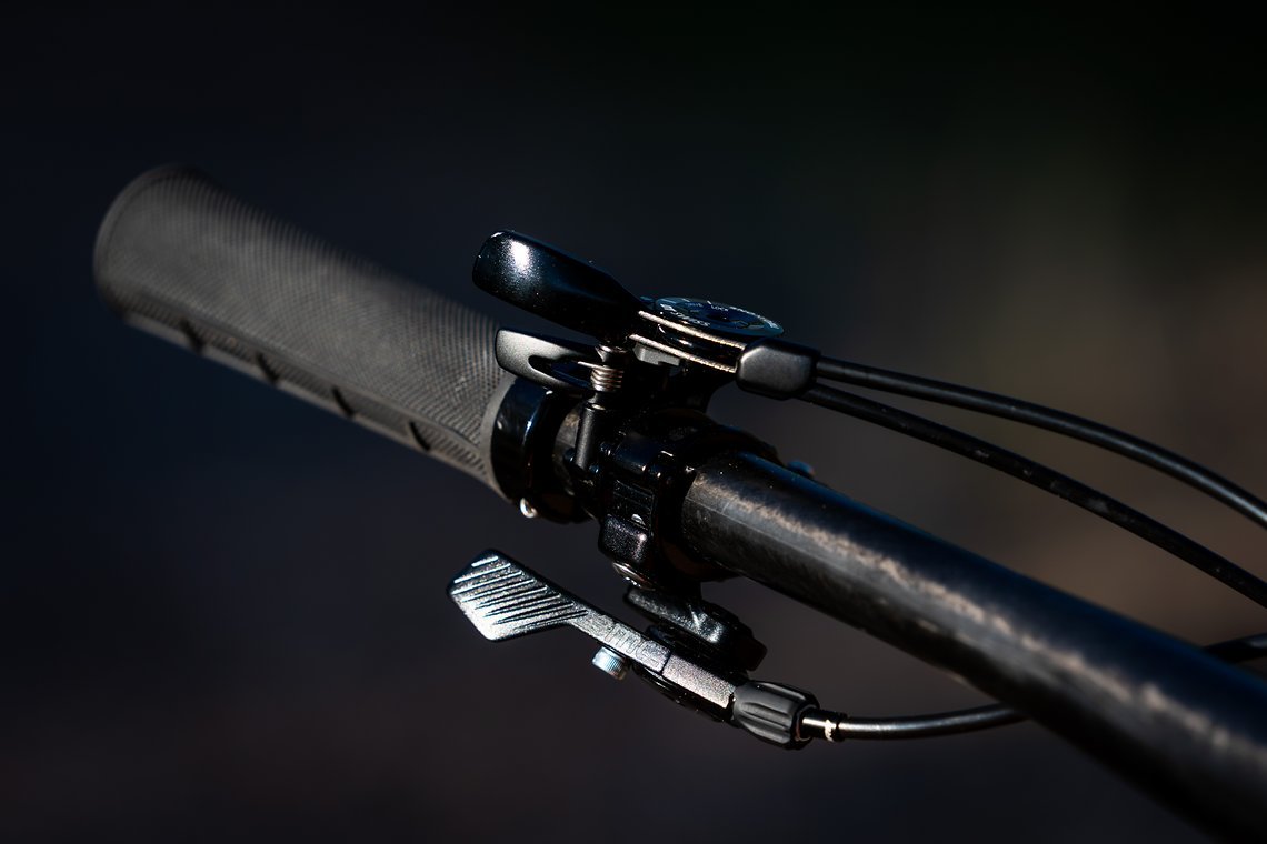

Das Steuerbord eines Rennboliden
# Das Steuerbord eines Rennboliden – BMC verwendet für den Lockout von Federgabel und Dämpfer beim Top-Modell Fourstroke 01 LTD einen DT Swiss-Remote-Hebel. Der untere Hebel ist für die Bedienung der RAD-Sattelstütze konzipiert.
Viele verschiedene Modelle decken ein breites Budget-Spektrum ab
# Viele verschiedene Modelle decken ein breites Budget-Spektrum ab – das Fourstroke 01 Two-Modell kommt in auffallend gelb-schwarzer Lackierung daher und setzt auf SRAM beziehungsweise Rock Shox-Anbauteile.
Deutlich günstiger geht es beim BMC Fourstroke ohne 01-Zusatz zu
# Deutlich günstiger geht es beim BMC Fourstroke ohne 01-Zusatz zu – das lila-weiße Modell unter dem Namen Fourstroke One bildet die Speerspitze der Budget-orientierteren Versionen. Die Preisspanne dieser Modelle liegt bei 4.299 bis 7.499 €.
