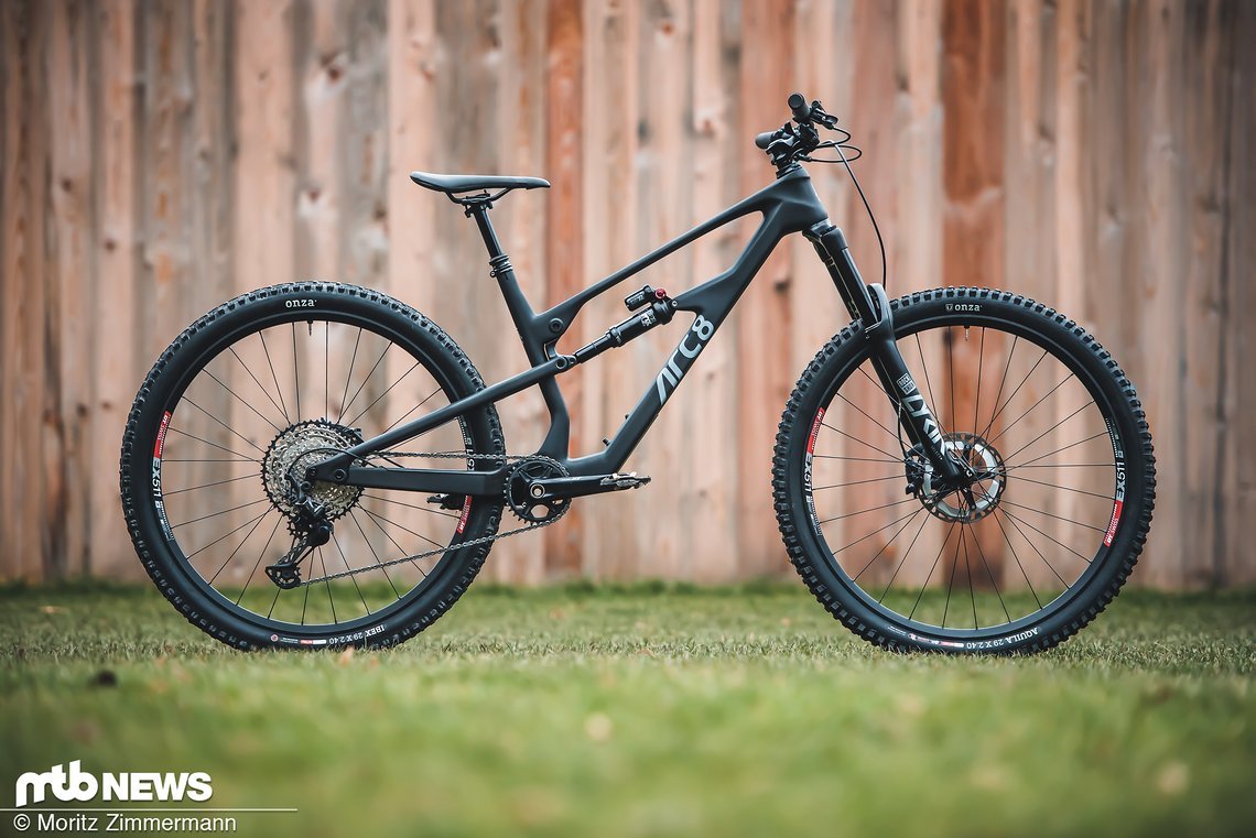

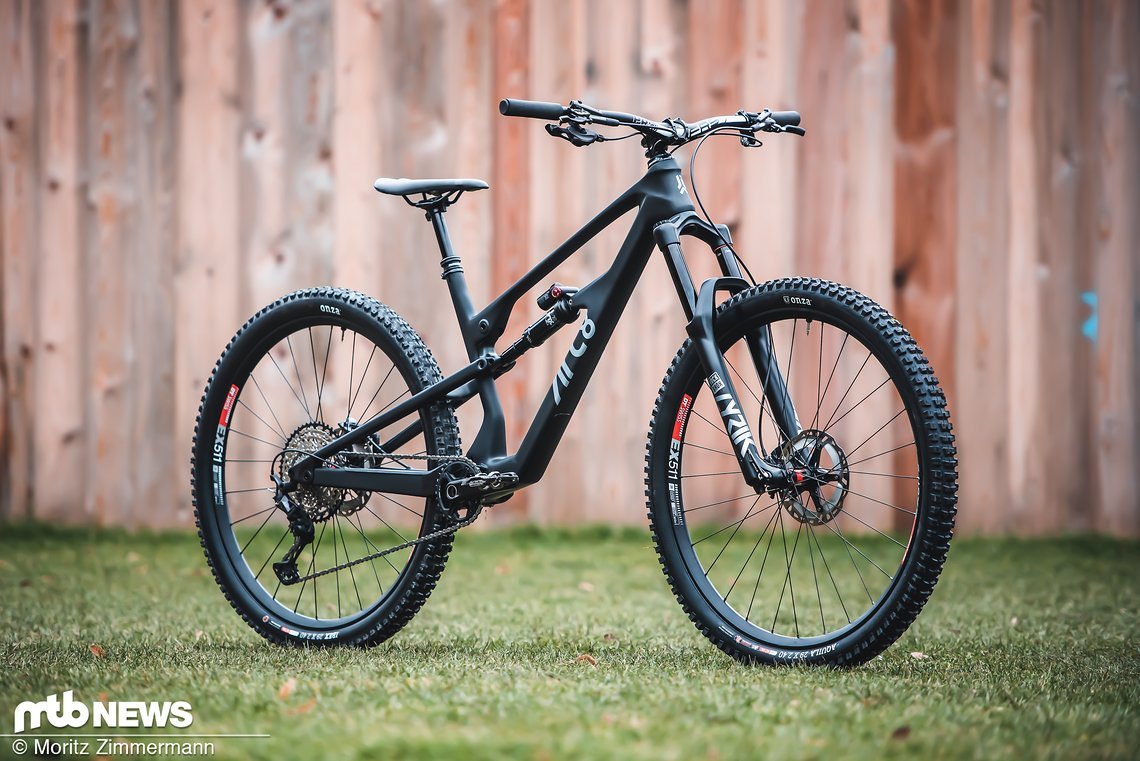

Direkt auf den ersten Blick fällt auf, dass der Arc8 Extra-Rahmen sehr schlicht und stimmig ist. Die Tatsache, dass das Extra das erste Enduro-Bike der schweizerischen Firma ist, macht dies noch beeindruckender. Das bedeutet jedoch nicht, dass die Bikes ohne Vorwissen entwickelt wurden. Im Gegenteil: In seiner Zeit vor Arc8 war Jonas unter anderem für DT Swiss, Santa Cruz und BMC tätig und konnte sich als Entwicklungsleiter einer Carbon-Fabrik in China sehr viel Wissen aneignen. Ursprünglich war der Trailbike-Rahmen Essential auch als Open Mold-Projekt konzipiert, der eigentlich anderen Herstellern angeboten werden sollte. Schnell reifte jedoch der Gedanke, mit einer eigenen Marke auch eigene Vorstellungen realisieren zu können, wichtige Features zu verbauen und auf unnötige Details, die die Kosten in die Höhe schnellen lassen, zu verzichten.

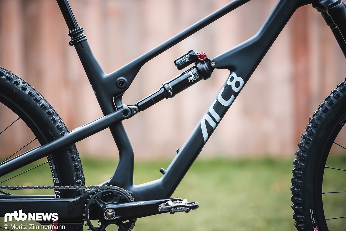

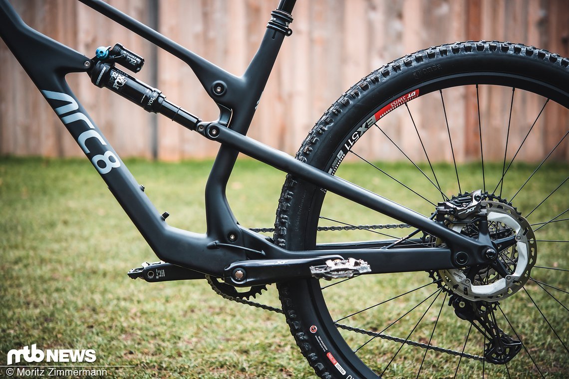

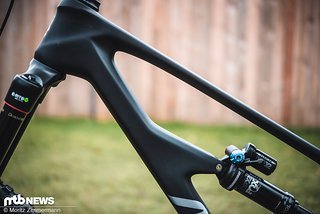

Der schlanke Rahmen des Arc8 Extra wirkt wie aus einem (Carbon-)Guss. Eine gewisse Ähnlichkeit zu früheren Santa Cruz-Modellen ist nicht wegzudiskutieren. Allerdings heben sich unter anderem das sehr flache Oberrohr und der markant geformte Steuerrohr-Bereich von der Konkurrenz ab. Arc8 setzt am Extra auf einen bewährten Horst Link-Hinterbau. Der Dämpfer wird von einer sehr kompakten Umlenkwippe angesteuert, die direkt am Übergang von Sitz- und Oberrohr sitzt. Am unteren Drehpunkt umschließt der Hinterbau den Hauptrahmen nicht, sondern liegt innerhalb. Auch das trägt zur aufgeräumten und schlichten Optik bei. Laut Arc8 bringt der Extra-Rahmen leichte 2,3 kg auf die Waage.

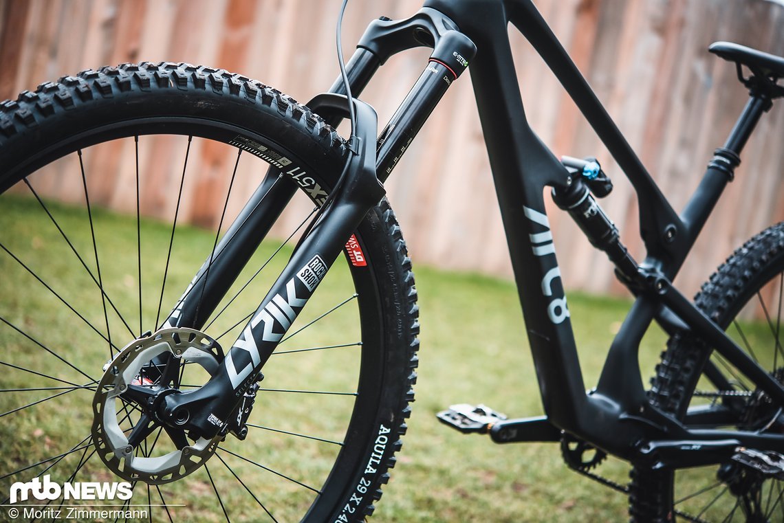

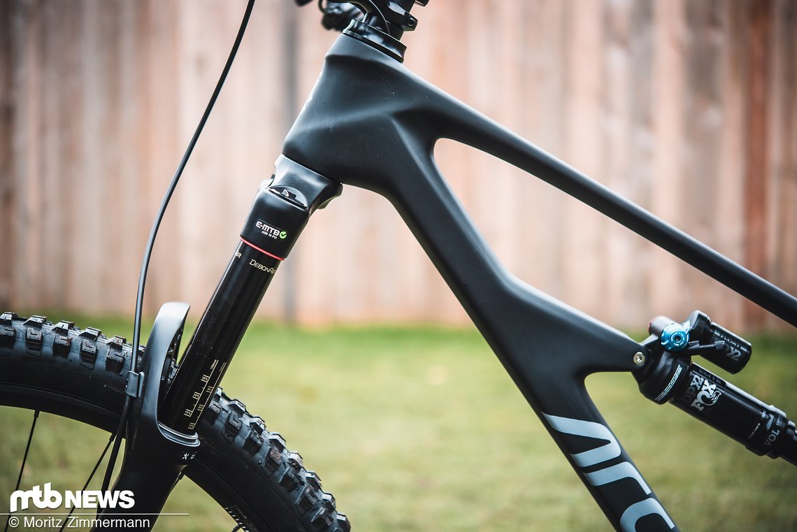

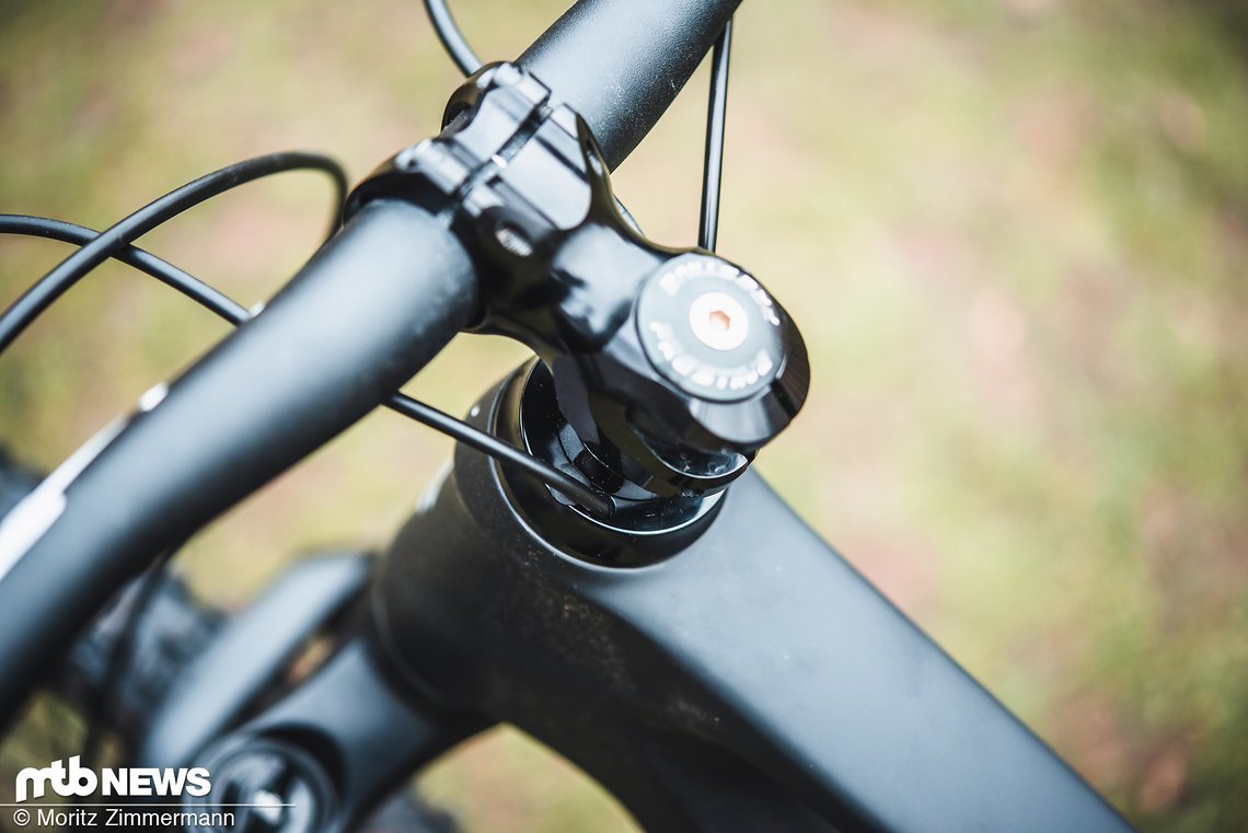

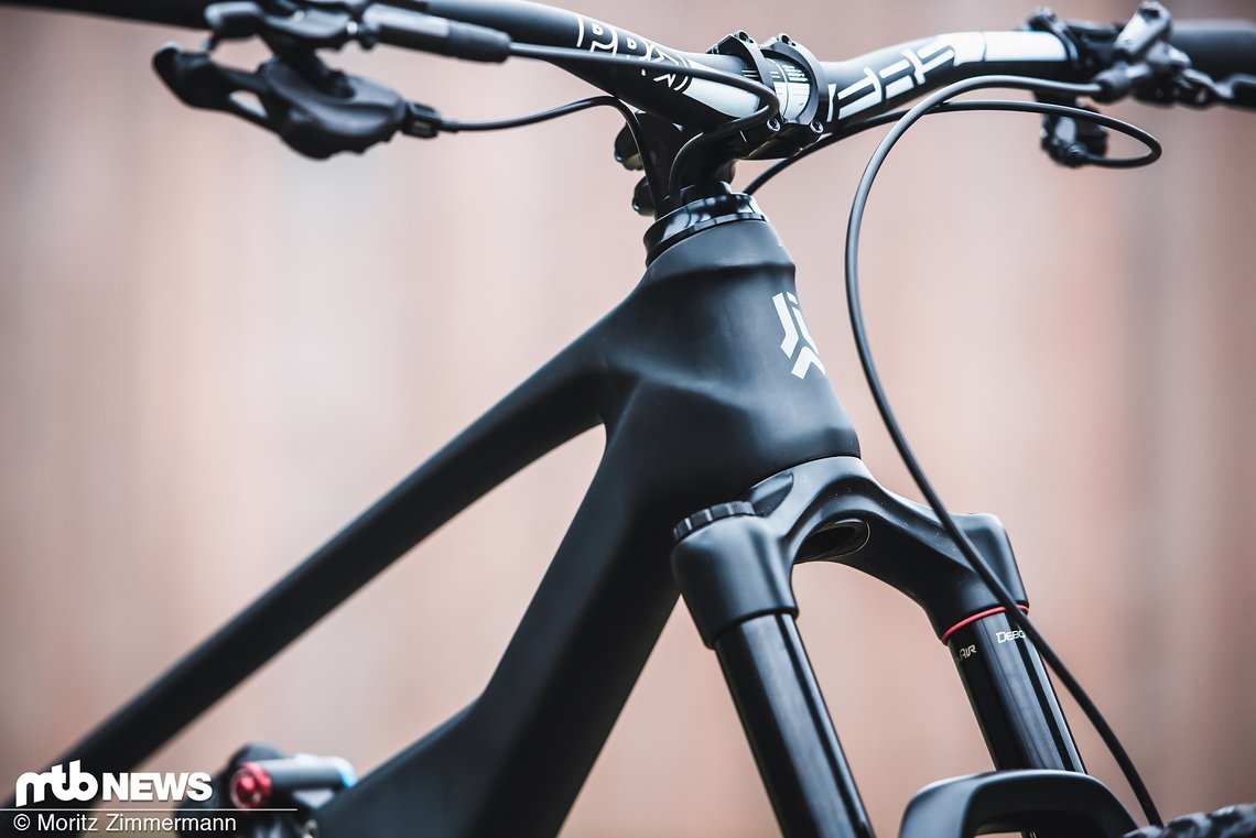

Am Steuerrohr-Bereich hat sich Arc8 ebenfalls für eine etwas ungewöhnliche und sehr schicke Lösung entschieden. Die Kabel verlaufen nämlich nicht wie gewohnt seitlich ins vordere Rahmendreieck, sondern werden durch den Steuersatz in den Rahmen geführt. Dafür ist eine spezieller Steuersatz mit passenden Öffnungen notwendig – dieser ist im Rahmenset mit inbegriffen. Weil sich die Leitungen im Lager mitdrehen können, soll der Widerstand verringert werden, außerdem können die Kabel stärker gekürzt werden. Im Inneren des Rahmens sind alle Leitungen durch geräuschdämpfende Schaumstoff-Leitungen geführt. Kurz oberhalb des Tretlagers verlassen die Leitungen kurz den Hauptrahmen, um dann im Hinterbau zu verschwinden. Stichwort Tretlager: Dieses ist geschraubt und verfügt außerdem über eine ISCG-Aufnahme zur Montage einer Kettenführung.

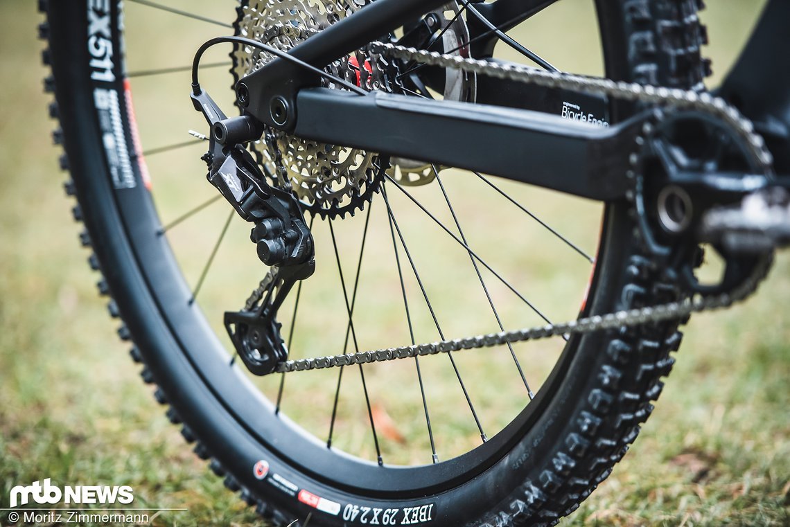

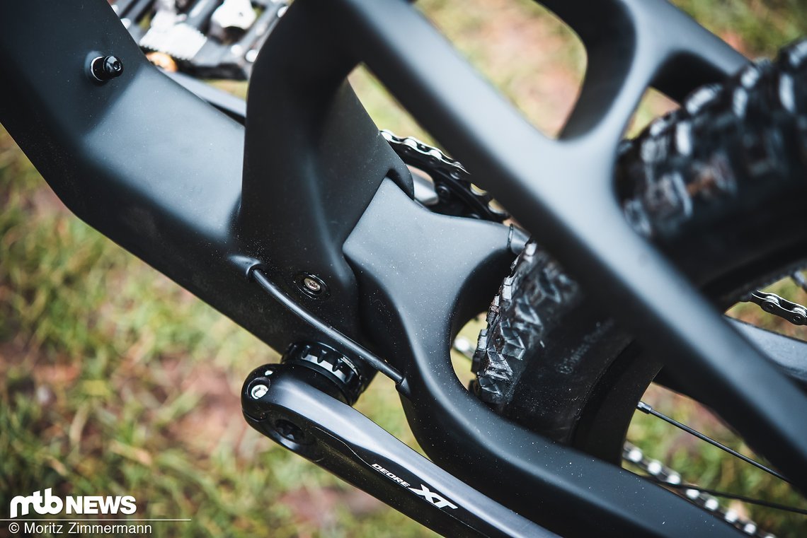

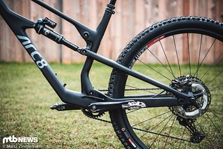

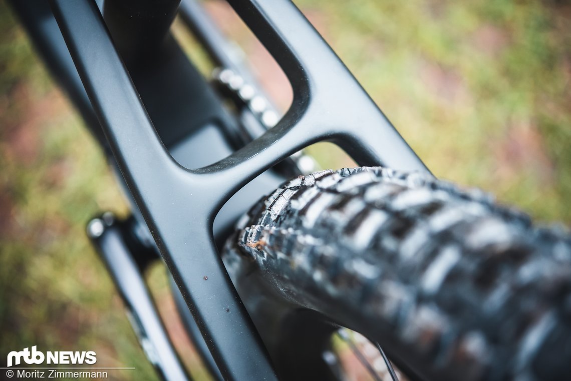

Auch am Heck geht es interessant zur Sache, wenngleich man die Auffälligkeit hier kaum sieht: Der Hinterbau und das Hinterrad sind um 4 mm seitlich versetzt. Hier kombiniert Arc8 die Kettenlinie von Super Boost mit der gewohnten Boost-Einbaubreite von 148 mm, was in einer verbesserten Reifenfreiheit am Heck resultieren soll. Außerdem sorgt diese bereits von einigen anderen Herstellern bekannte Maßnahme laut Arc8 für ein haltbareres Hinterrad mit gleichmäßigerer Speichenspannung. Das Rad lässt sich im Online-Konfigurator bereits mit passenden Laufrädern ausstatten. Wer einen bestehenden Boost-Laufradsatz im Arc8 Extra fahren möchte, wird ein neues Einspeichen des Hinterrads hingegen nicht vermeiden können. Mit einer Reifenfreiheit von bis zu 2,6″ bietet der Hinterbau des Arc8 Extra ausreichend Platz für dicke Pellen.

Das Extra ist nicht als Komplettbike erhältlich. Stattdessen kann man auf der Arc8-Website basierend auf dem Rahmenset noch einige Komponenten zusätzlich konfigurieren. Das Rahmenset inklusive passendem Steuersatz ist entweder ohne Dämpfer (rund 1.700 €), mit Fox DPX2-Dämpfer (300 € Aufpreis) oder mit EXT Storia Lok V3-Dämpfer mitsamt passender EXT Era-Gabel erhältlich. Basierend darauf lassen sich gegen Aufpreis auch eine passende Federgabel oder weitere Anbauteile konfigurieren. Das Angebot wird hier stetig erweitert, zusätzlich hat man bei der Lackierung mehrere Optionen.

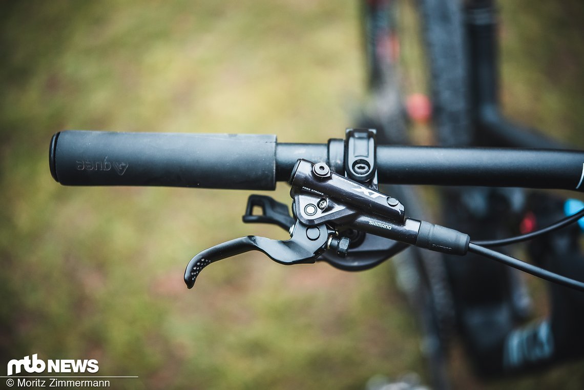

Unser schlichtes und mattschwarzes Testbike ist von Arc8 mit einem Fox DPX2-Dämpfer und einer RockShox Lyrik Select+ mit 160 mm statt 170 mm ausgestattet worden. Für die Beschleunigung und die Verzögerung sind Komponenten der Shimano XT-Gruppe zuständig, die Laufräder und Reifen sind eine schweizerische Angelegenheit: Auf DT Swiss EX511-Felgen sind Reifen von Onza aufgezogen. Eine Race Face Turbine-Variostütze mit 150 mm Verstellweg sorgt dafür, dass der Sattel bergab nicht im Weg ist. In der uns zur Verfügung gestellten Konfiguration bringt das Arc8 Extra in Größe L 13,66 kg auf die Waage – und das ohne jegliche Kohlefaser-Komponenten. Für noch leichtere Aufbauten stellt das Arc8 Extra-Rahmenset also eine gute und nicht allzu teure Basis dar.

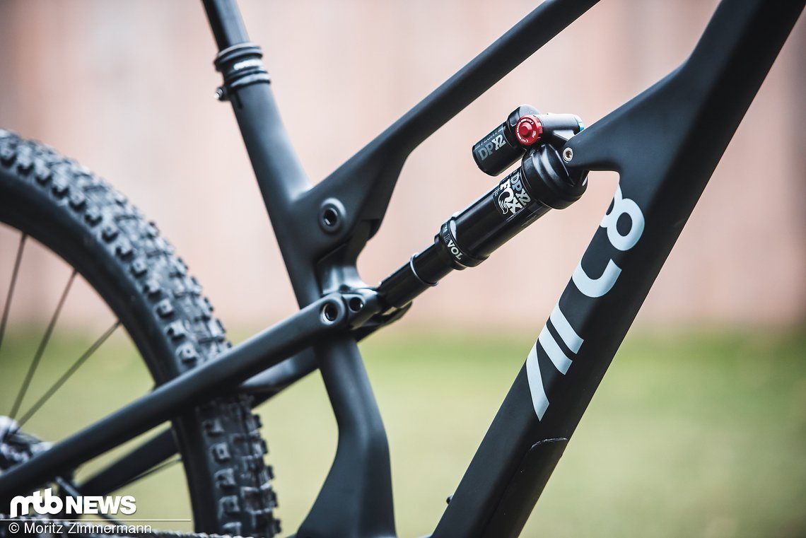

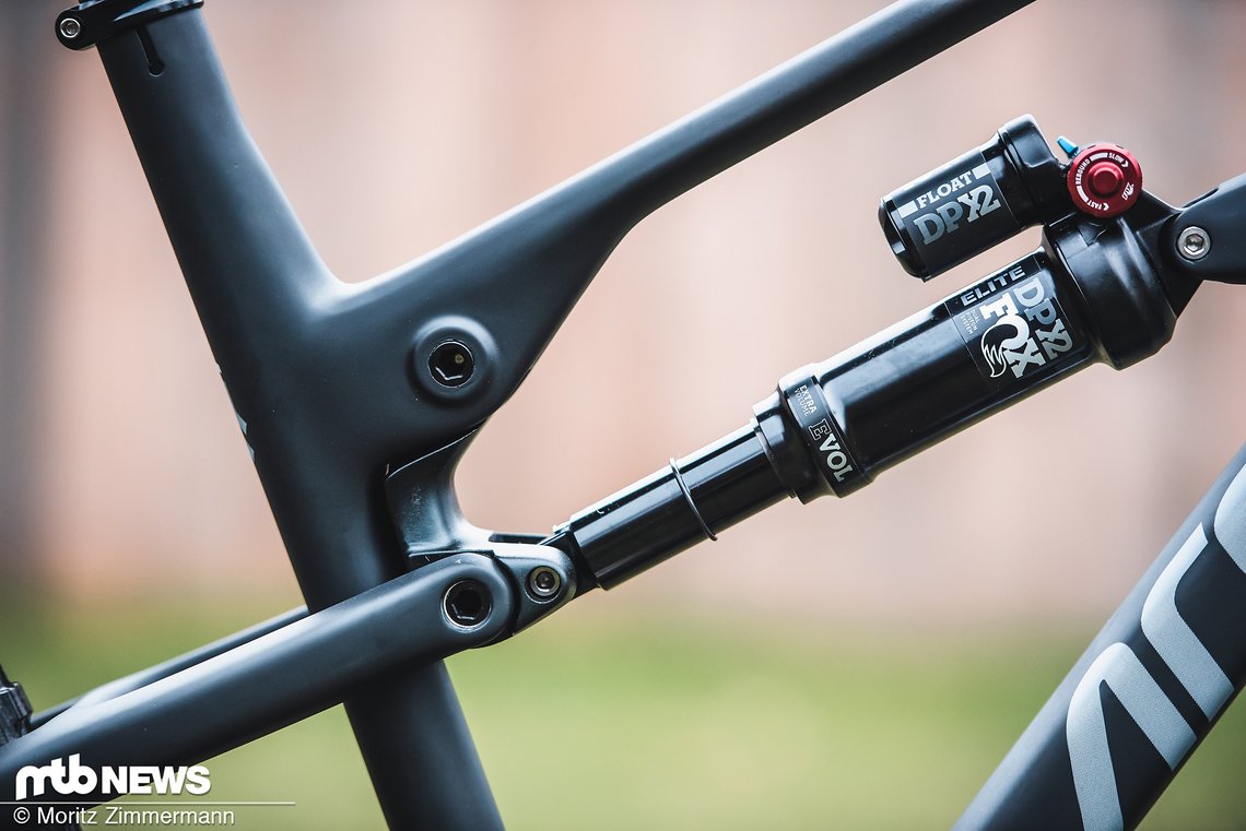

In ruppigem Gelände hatten wir zunächst Schwierigkeiten, das Optimum aus dem Hinterbau des Arc8 Extra herauszuholen. Mit rund 25 % Sag im Fox DPX2-Dämpfer hat sich das Heck gegenüber der Front unbalanciert angefühlt; insgesamt stand das Rad hinten zu hoch im Federweg, was die Fahrposition (zu sehr) nach vorne verschoben hat. Am Ende sind wir bei knapp über 30 % Sag am Heck und den üblichen Einstellungen in der RockShox Lyrik gelandet. Dadurch steht das Arc8 Extra tiefer im Federweg, sodass man Kurbelumdrehungen auf wurzeligen Trails mit Sinn und Verstand einsetzen muss. Das Heck wird so jedoch deutlich bügelfreudiger – allerdings muss man dann mit dem ein oder anderen Durchschlag rechnen, wenn man auf Volumenspacer im Dämpfer verzichtet. Insbesondere schwerere Fahrer oder all diejenigen, die lieber hart hämmern als sanft zu bügeln, sollten hier also den ein oder anderen Spacer ins Heck packen, um die Progression zu erhöhen.

- Detaillösungen Der Arc8-Rahmen verfügt über einige schicke und stimmige Details wie beispielsweise den leicht versetzten Hinterbau, der für eine gute Matschfreiheit gesorgt hat (dafür aber auch ein spezielles Hinterrad erfordert), oder die formschöne und minimalistische Umlenkwippe. Trotz anfänglicher Bedenken, dass sich Dreck oder Steine in der unteren Umlenkung verfangen könnten, hatten wir hier keine Probleme. Auch die spezielle Kabelverlegung war unauffällig – eben so, wie sie in der Praxis sein sollte –, wäre aus unserer Sicht aber nicht unbedingt nötig. Wer während des Uphills die Trinkflasche greifen möchte, sollte vorher jedoch die ein oder andere Yoga-Session einlegen oder eine Arm-Verlängerung montieren.
- Haltbarkeit Auch wenn die Lagerpunkte insgesamt alle schick gelöst sind, hatten wir nach einigen Wochen auf dem Rad Spiel im Hinterbau, das zunächst sehr schwer zu diagnostizieren war. Schließlich hat sich der rechte Horst Link als Quelle herausgestellt. Obwohl das Lager korrekt angezogen war, konnte es sich seitlich spürbar bewegen. Beim Zerlegen des Hinterbaus stellte sich zudem heraus, dass die Hardware im Lager durch die Bewegung bereits Schleifspuren aufwies. Leider konnten wir das Problem bis zum Testende nicht lösen. Auf Nachfrage bei Arc8 stellte sich heraus, dass unser Testbike mit einer Hinterrad-Achse mit Untermaß ausgeliefert wurde. Dies dürfte die Quelle für die Probleme gewesen sein und sich auch auf die von uns als niedrig empfundene Steifigkeit ausgewirkt haben. Inzwischen dürften die Probleme behoben sein.

- Fahrwerk-Setup Optimale Einstellungen zu finden hat sich am Arc8 Extra als etwas kompliziert gestaltet. Mit weniger Sag im Dämpfer waren wir insgesamt mit der Performance des Arc8-Hecks zufriedener. Allerdings wurden trotz verschiedenster Einstellungen und Experimente immer wieder harte Schläge sehr ungefiltert weitergereicht und das Extra hat sich auf schnellen Wurzelfolgen aufgehängt. Ein härteres Setup hat zwar zu weniger Durchschlägen geführt, allerdings auch den Komfort deutlich gemindert. Kurzum: Um das Optimum aus dem Heck herauszuholen, sind Volumenspacer und etwas Experimentierfreude gefragt.

Leitungen durch Steuersatz würde ich auch nicht haben wollen, wie oft hat man schon abgeriebene Schäfte der Gabel gesehen.
