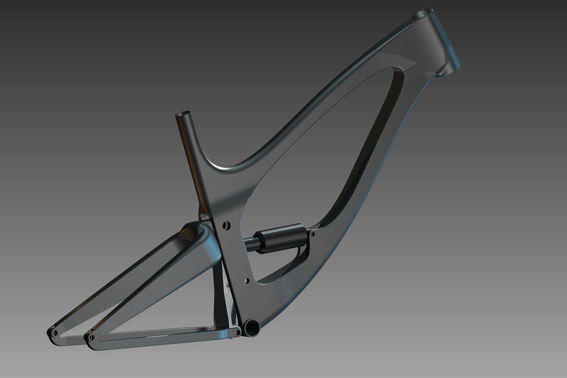

Begonnen hat die ganze Geschichte 2015/16, da habe ich gerade mit dem Maschinenbaustudium angefangen und ich meine, es kam gerade der Hausbesuch bei Zerode Bikes, der ja seine Prototypen aus CFK in Surfbrett-Bauweise herstellt. Da dachte ich, sowas muss ich auch machen. Schon damals hat mich der hohe Drehpunkt angefixt, es sollte ein Eingelenker/Split-Pivot mit Umlenkrolle und untenliegender Umlenkung werden. Das Rad sollte 150/160 mm Federweg haben und auf 27,5″ bzw. 26″ rollen.
Mal ein bisschen im CAD rumgespielt...
# Mal ein bisschen im CAD rumgespielt...
Im CAD sah das so aus. Über ein bisschen Spielerei im CAD ging das damals nicht hinaus, da zum einen kein Geld und zum anderen nach meinem Einstieg ins Formula-Student-Team meiner Hochschule auch keine Zeit vorhanden war. Inzwischen arbeite ich als Konstrukteur und habe neben ein bisschen Zeit für sowas auch endlich das Geld, um mir mal ein neues Rad zu gönnen. Vor knapp einem Jahr ging es dann also wieder weiter. Klar war aber, dass es kein CFK mehr werden sollte, das ist für mich aus ökologischen Gründen kein Werkstoff, aus dem tausende Fahrräder für Ottonormalverbraucher hergestellt werden sollten (aber das ist wohl eine andere Geschichte …). Über naturfaserverstärkte Kunststoffe habe ich auch einige Zeit nachgedacht, allerdings war mir dann ein Faserverbund-Rahmen von der Auslegung her einfach zu komplex. So blieb irgendwann nur noch Schweißen über, und da für den „Laien“ am einfachsten zu handeln, wurde Stahl der Werkstoff der Wahl.

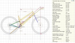

Also nochmal ans Reißbrett alias Linkage: Nachdem ich kaum noch in Bikeparks unterwegs bin, brauchte ich nicht mehr so viel Federweg, wollte aber 29″-Räder und eine moderne Geometrie. Herausgekommen sind diese Eckdaten:
  • Federweg 127/140 mm
  • Lenkwinkel 64°
  • Reach 500 mm
  • Stack 654 mm
  • Kettenstrebenlänge (im Sag) 450 mm
  • Sitzwinkel 80°
  • Sitzrohlänge 490 mm
  • Radstand 1274 mm
RATTlinkage
# RATTlinkage
Das Konzept für die Dämpferanlenkung und der hohe Drehpunkt blieben zwar gleich, allerdings wurde aus dem Ein- ein Viergelenker, der in etwa dem entspricht, das herauskommt, wenn man einen Horst-Link umdreht, dadurch ließen sich Anti-Squat und Anti-Rise deutlich besser steuern.

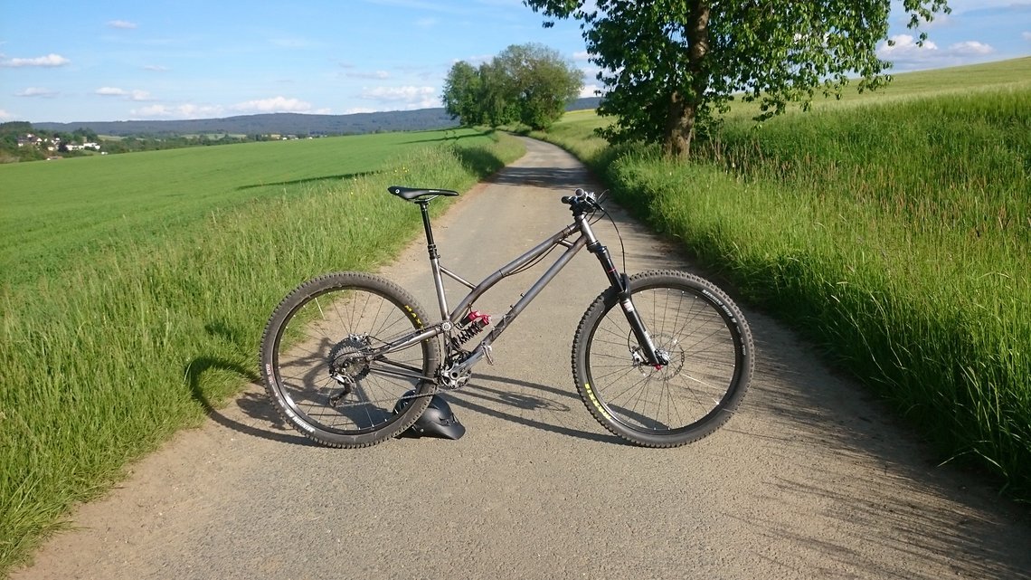

In einigen Iterationen entstand dann aus dem Linkage-Modell ein CAD und nach und nach auch die ersten Einzelteile. Dreh- und Frästeile habe ich nach Feierabend in der Arbeit hergestellt, Blechteile habe ich laserschneiden lassen und ein WIG-Schweißgerät konnte ich mir von einem Freund leihen. Im Februar hatte ich dann also alles zusammen und ich begann die Werkstatt meines Vaters für das Projekt in Beschlag zu nehmen. Der Bauprozess hat sich dann bis Ende Mai gezogen, da nicht immer alles so geklappt hat wie ich wollte und ich nur an Wochenenden und im Urlaub daran arbeiten konnte.
RATT1
# RATT1 – hier noch ohne Lackierung
Die erste Ausfahrt damit war einfach unbezahlbar – es funktioniert alles wie ich es mir vorgestellt habe oder sogar noch besser. Außerdem finde ich, dass es einfach unverschämt gut aussieht. In der Zwischenzeit habe ich das gute Stück noch lackiert und bin einige, aber für meinen Geschmack viel zu wenige Kilometer gefahren und bin immer noch begeistert. Wer mehr über die Entstehungsgeschichte wissen will, der kann sie gerne im Aufbauthread nachlesen.

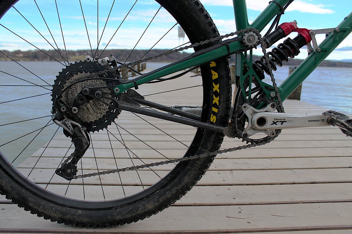

Die hohe Umlenkrolle fällt auf
# Die hohe Umlenkrolle fällt auf

Toll! Die Geometrie passt (fast) wie angegossen: Das R.A.T.T. hat sich überraschenderweise nie zu groß angefühlt, obwohl ich von einem ’12er Nukeproof Mega komme, welches 50 mm weniger Reach hat. Durch den hohen Stack und das tiefe Tretlager steht man definitiv „im Rad“ und fühlt sich wahnsinnig sicher. Der Hinterbau funktioniert wie er soll: Er ist in jeder Lebenslage voll aktiv und sehr effizient, wie man es bei den Daten erwarten kann. Aber was ich wirklich bemerkenswert finde ist, wie viel Tempo man auf Wurzeln oder anderem groben Untergrund behält. Mit anderen Rädern hatte ich oft das Gefühl, dass das Hinterrad permanent hängen bleibt und einen ausbremst.

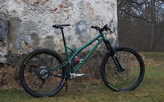

Ein selbstgebauter Rahmen, wer träumt noch davon?
# Ein selbstgebauter Rahmen, wer träumt noch davon?
