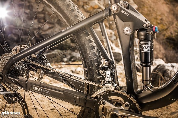

Dazu kommt der ebenfalls nicht so recht passende Dämpfer. Der Tune fällt deutlich zu schwach aus und bietet nicht die nötige Dämpfung, die der für den aggressiven Einsatz zu lineare Hinterbau nötig hätte. Dem subjektiven Sicherheitsempfinden tat das aber keinen Abbruch, im Gegenteil: denn der ohnehin schon flache Lenkwinkel wurde noch flacher. Jedoch werden lange extrem schnell gefahrene Abfahrten zu einer Konditionsfrage, denn die meisten Schläge muss der Fahrer abfangen. Für sportliche Touren ist dies ausreichend, nur an den Start eines Endurorennens würden wir uns mit diesem Fahrwerk nicht stellen.

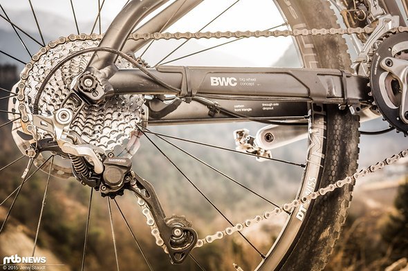

So glücklich alle Tester über den 2×10 Antrieb waren, wenn es bergauf ging, so störte das laute Klappern der Kette in jeder Abfahrt. Auf dem zweiten Kettenblatt fahrend fiel die Kette in ruppigen Passagen auch regelmäßig herunter. Auf dem kleinen Kettenblatt wurde diese zwar durch eine zusätzliche Sicherung gut gehalten, dies klapperte dann jedoch noch lauter und ließ ein Pedalieren aufgrund der geringen Übersetzung nicht mehr zu.
