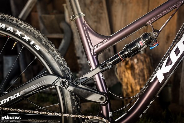

Das Kona Process polarisiert erstmal optisch: Solch eine lange Dämpferverlängerung gepaart mit dem massiven Hinterbau sieht man nicht alle Tage, auch bei der Farbwahl hat Kona mit einem dezenten Lila eine ungewöhnliche Kolorierung gewählt. Die Ausstattung ist solide und abfahrtstechnisch bewährt: 1×11 Schaltung von SRAM, vorn federt eine Pike, ein RockShox Monarch übernimmt die Heckfederung. Weitere Anbauteile kommen von WTB.

Dennoch verhält sich das Bike auch in der Abfahrt sehr sicher – dank des guten, progressiven Hinterbaus und des langen Hauptrahmens. Der Dämpfer ist bei unserem Testmodell jedoch minimal unterdämpft – die Endprogression des Hinterbaus sorgt jedoch dafür, dass es keine Durchschläge gab.
