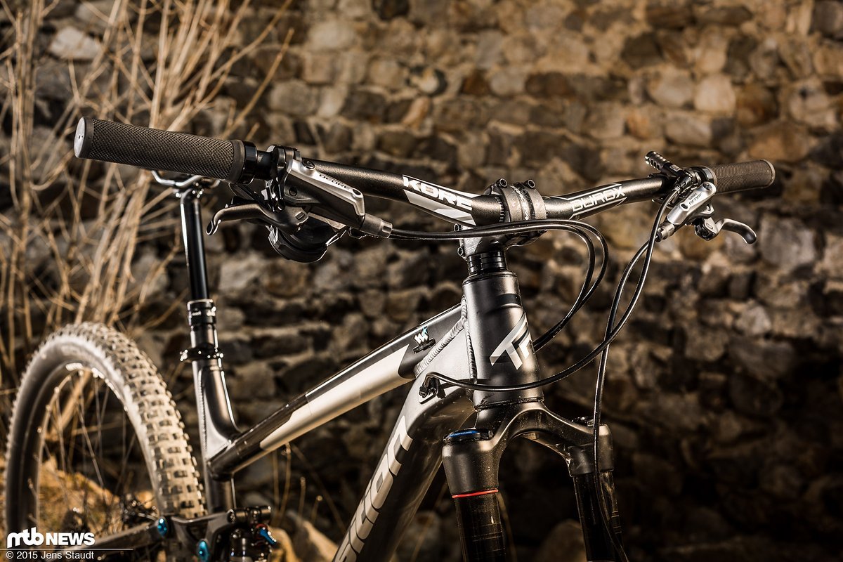

Das Transition ist sehr robust aufgebaut – keins der Anbauteile gewinnt den Vergleich auf der Waage, dafür eventuell den der Dauerbelastung.
# Das Transition ist sehr robust aufgebaut – keins der Anbauteile gewinnt den Vergleich auf der Waage, dafür eventuell den der Dauerbelastung.

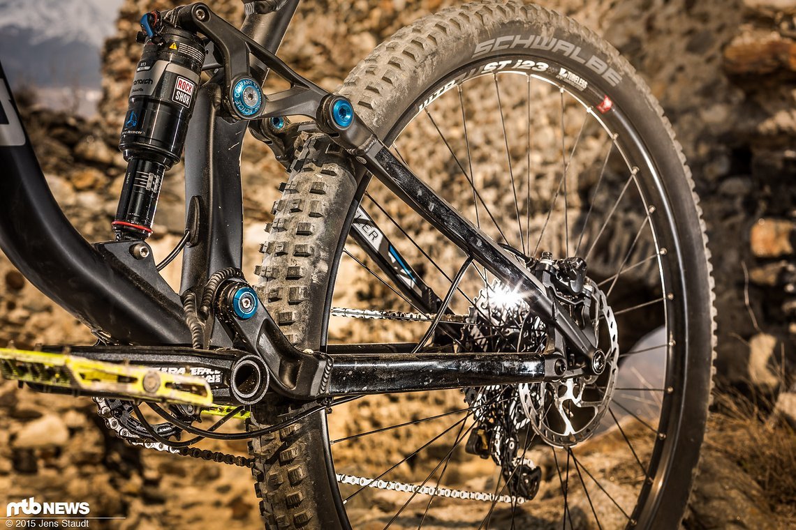

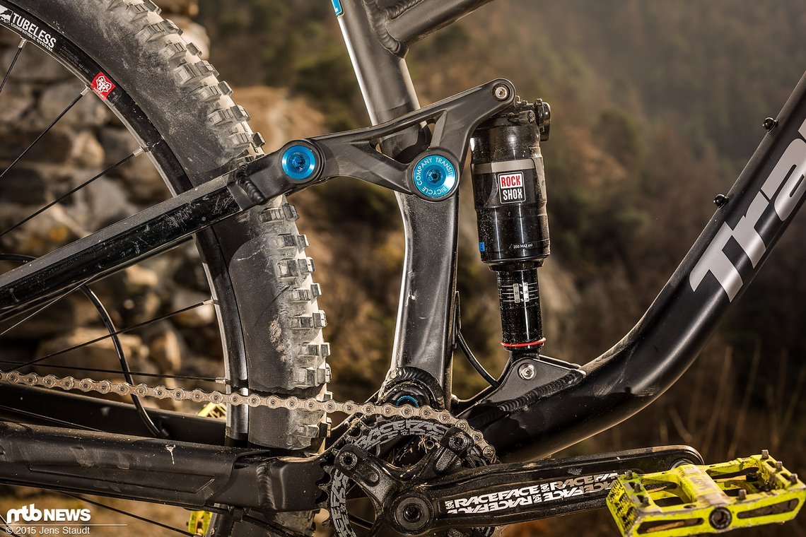

Der Viergelenker-Hinterbau bietet 115 mm Federweg.

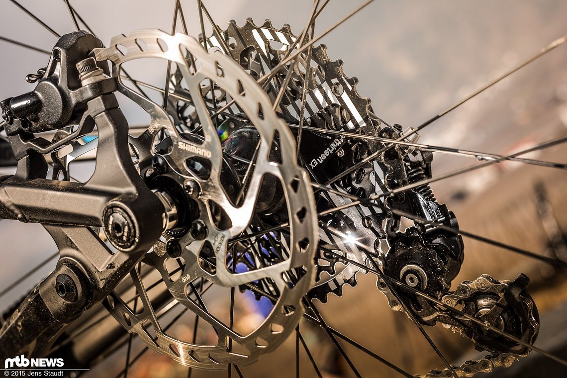

Das Smuggler hat standardmäßig eine 180er Bremsscheibe verbaut – viele Räder im Test hatten auch bei der Größe L nur 160er Scheiben montiert

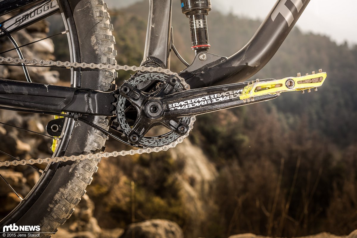

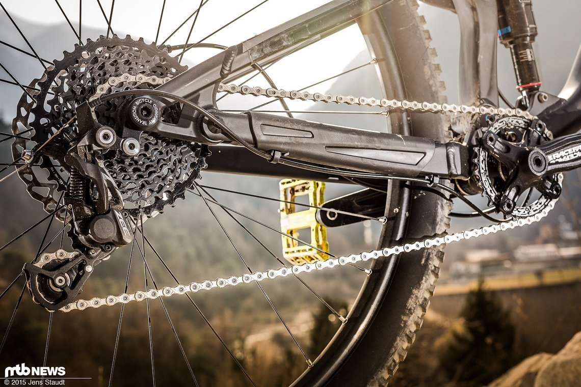

Die Kette ging am Kettenblatt mehrfach verloren, eine Kettenführung wäre bei diesem Shimano 1x10 Aufbau unser Tuningtipp
# Die Kette ging am Kettenblatt mehrfach verloren, eine Kettenführung wäre bei diesem Shimano 1x10 Aufbau unser Tuningtipp
Wir nahmen das Kettenklappern gegen die Kettenstrebe an diesem Rad ziemlich laut wahr - trotz fettem Gummiüberzug an der Strebe
# Wir nahmen das Kettenklappern gegen die Kettenstrebe an diesem Rad ziemlich laut wahr - trotz fettem Gummiüberzug an der Strebe
Keine Umwerferaufnahme: 115 mm Federweg am Heck zusammen mit dem Monarch RT3 DebonAir
# Keine Umwerferaufnahme: 115 mm Federweg am Heck zusammen mit dem Monarch RT3 DebonAir
