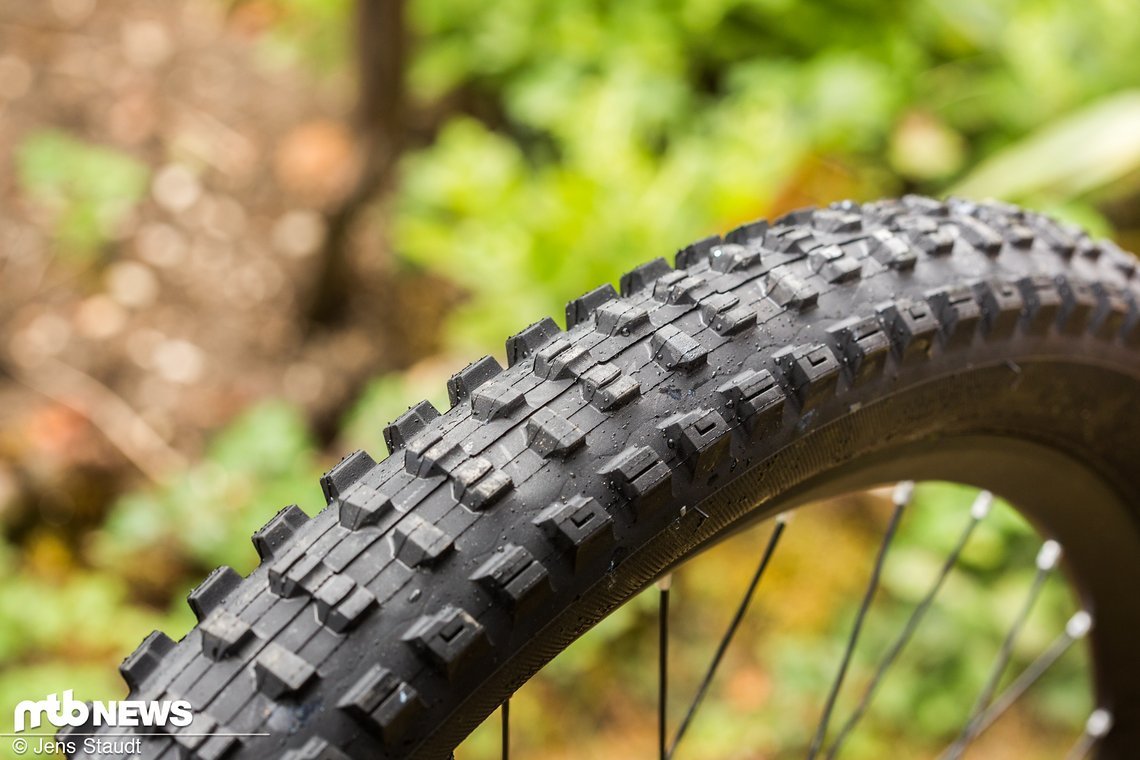

Ähnlichkeiten hat der SE5 an den Seitenstollen vor allem mit Maxxis Minion DHF
# Ähnlichkeiten hat der SE5 an den Seitenstollen vor allem mit Maxxis Minion DHF – Zu Erwarten war also gewohnt guter Kurvenhalt. Etwas breitere Stollen in der Mitte versprechen mehr Bremstraktion.
