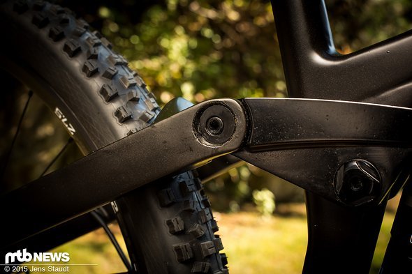

Das Fahrwerk gibt die ersten Zentimeter des Federwegs sehr bereitwillig frei, was ein wolkengleiches Fahrgefühl auf Wurzelteppichen mit sich bringt – auch mit lediglich 140 mm Federweg. Der Hinterbau arbeitet feinfühlig und gibt nur geringes Feedback an die Pedale weiter, sodass man sich ganz auf die Linienwahl konzentrieren kann.
Eine niedrige Kompressions-Dämpfung an der montierten 150 mm Pike bedeutete speziell in meinem Fall, dass ich sie mit komplett geschlossener Low-Speed-Druckstufe und 15% Sag fahren musste – was aber zugegebenermaßen auch am steilen Terrain des Trails lag. Wir hatten aus Zeitgründen leider nicht die Möglichkeit, die Gabel – bis auf den Luftdruck – weiter an unsere Vorlieben anzupassen. So hätten wir gerne einige Tokens montiert, um im groben Geläuf und über Stufen höher im Federweg zu stehen, um nicht wegzusacken. Dies machte eine Positionsanpassung von mir in Richtung Heck erforderlich. Die Endprogression am Heck ist hoch genug gewählt, dass man bei harten Einschlägen nicht das Gefühl hat, dass es gleich den Rahmen zerreißt – und trotzdem nutzt man beim Troy die volle Bandbreite des Federwegs.
