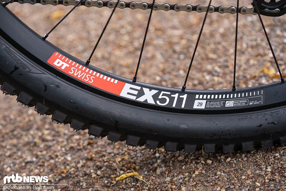

Als Laufräder kommen solide DT Swiss EX 511 zum Einsatz
# Als Laufräder kommen solide DT Swiss EX 511 zum Einsatz

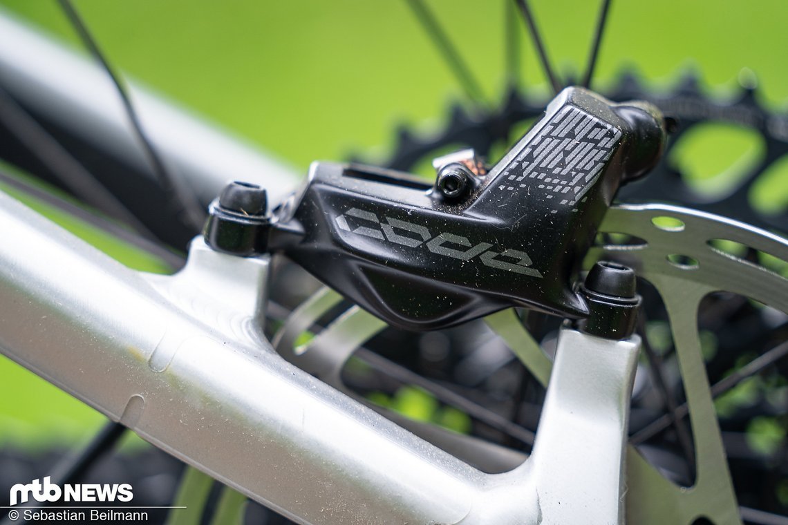

Die SRAM Code R bietet zwar nicht ganz so viele Verstellmöglichkeiten wie ihre große Schwester ...
# Die SRAM Code R bietet zwar nicht ganz so viele Verstellmöglichkeiten wie ihre große Schwester ...
... bietet aber ordentlich Bremspower und konnte im Testzeitraum voll überzeugen
# ... bietet aber ordentlich Bremspower und konnte im Testzeitraum voll überzeugen

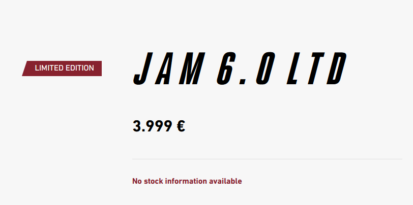

  4. Diskussion kann beendet werden, Focus ist das unfahrbare Teil losgeworden:
    Bei der Teileverfügbarkeit hat es sich allein gelohnt wegen der Parts...
