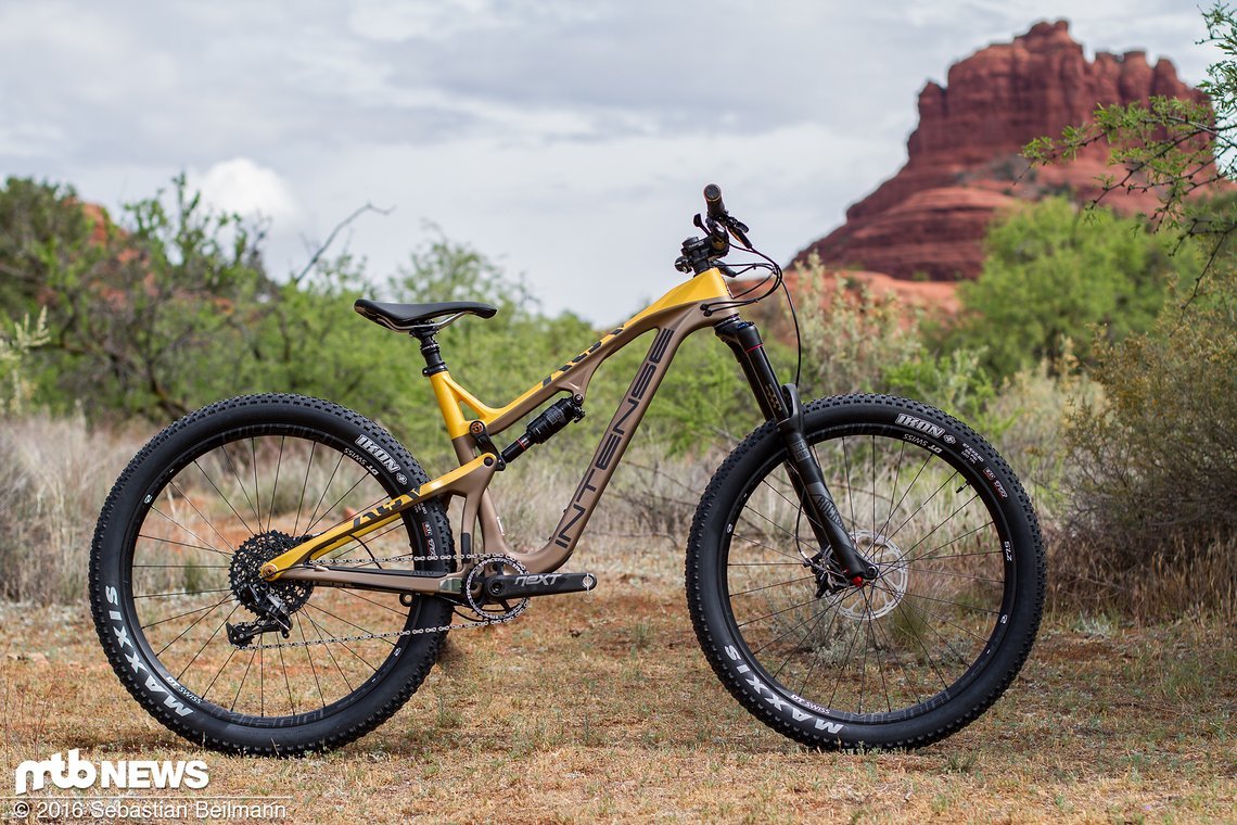

Das neue Intense ACV
# Das neue Intense ACV

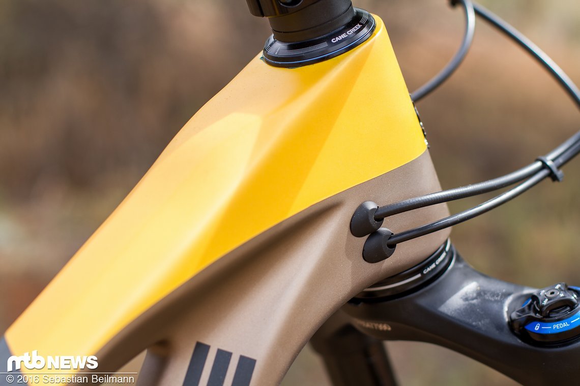

Aufgeräumter Rahmen ...
# Aufgeräumter Rahmen ...

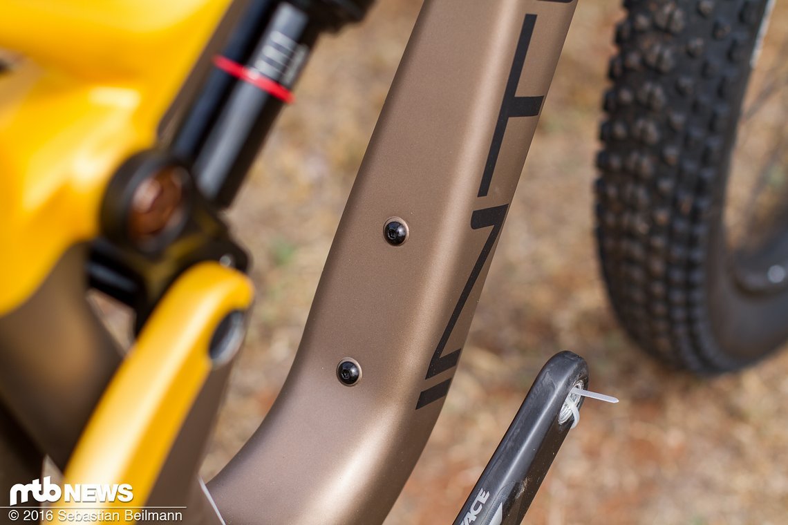

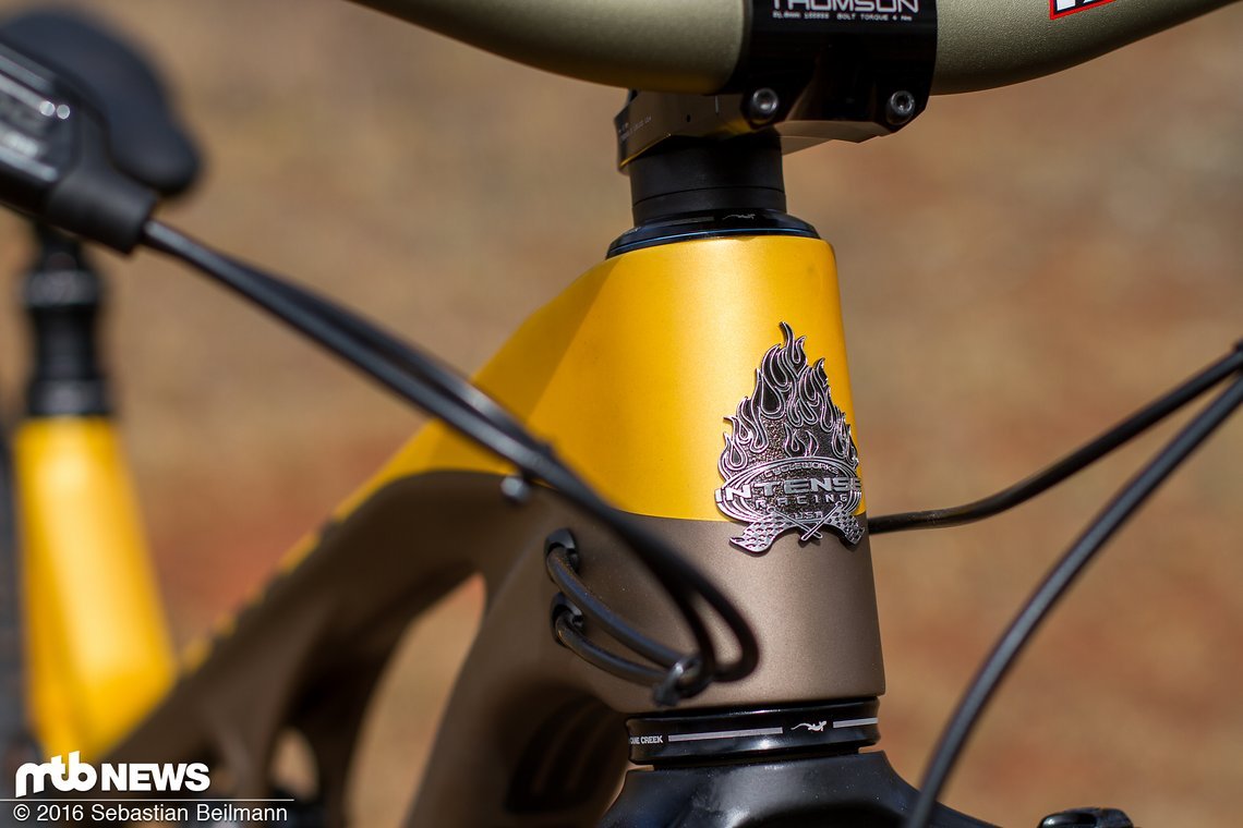

... dank innenverlegter Züge
# ... dank innenverlegter Züge

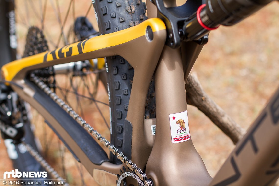

Auf eine Umwerferaufnahme wird komplett verzichtet, was den cleanen Look verstärkt
# Auf eine Umwerferaufnahme wird komplett verzichtet, was den cleanen Look verstärkt

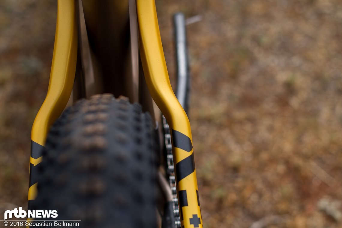

Platz für breitere Reifen ist vorhanden
# Platz für breitere Reifen ist vorhanden

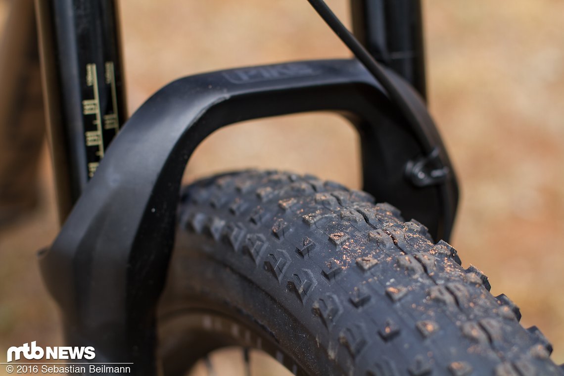

Maxxis Ikon mit flachem Profil
# Maxxis Ikon mit flachem Profil – top im Trockenen, vermutlich schwierig im Matsch
