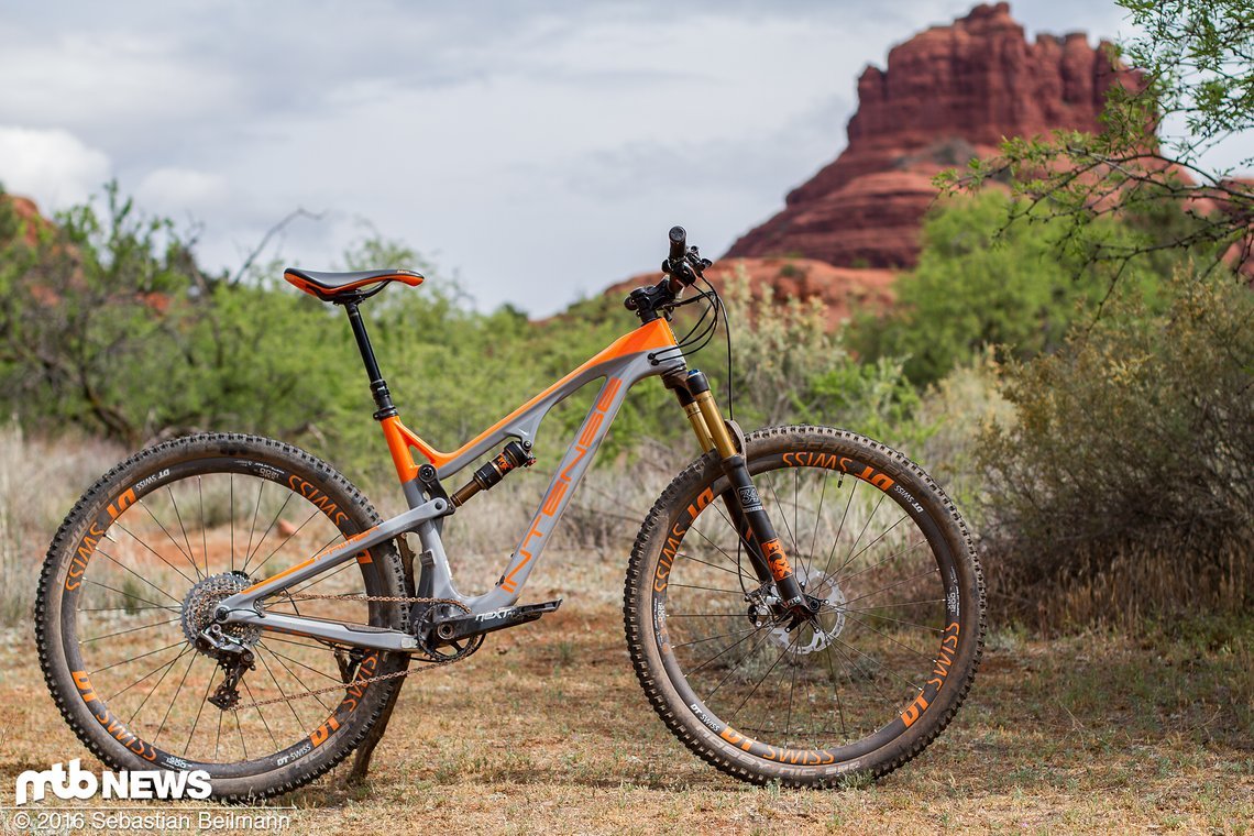

Das Intense Primer in der Topausstattung
# Das Intense Primer in der Topausstattung

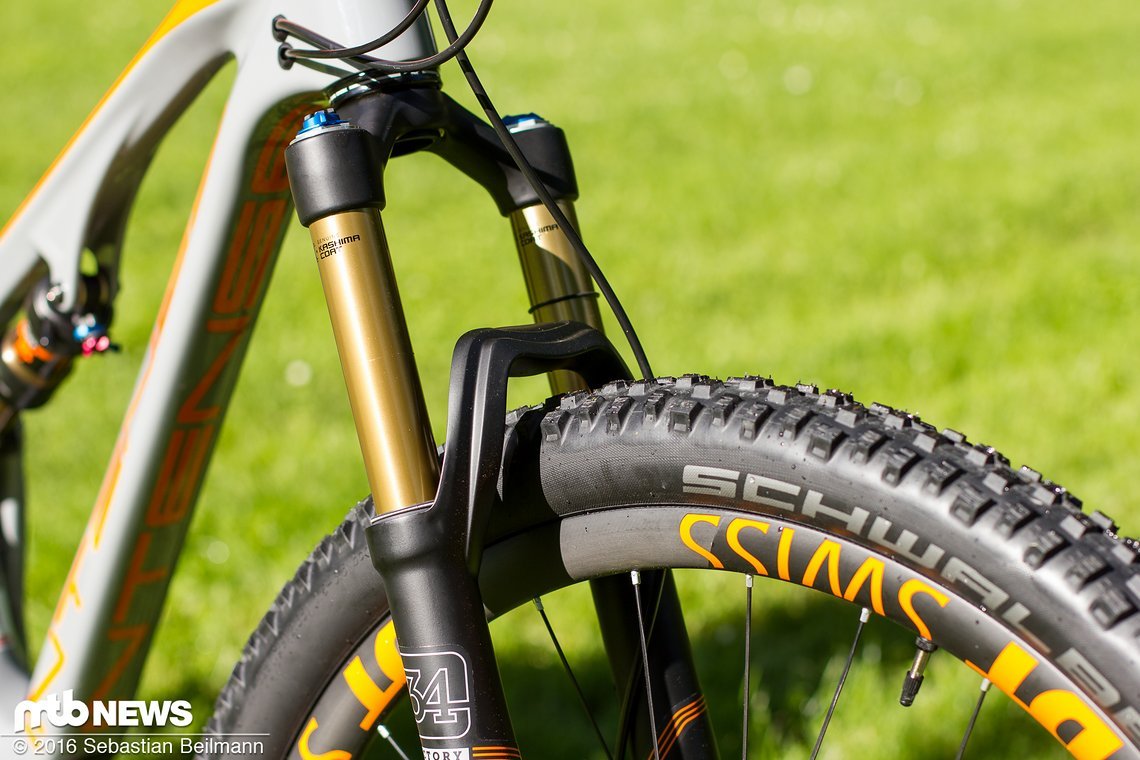

Fox 34 mit 130 mm an der Front...
# Fox 34 mit 130 mm an der Front...

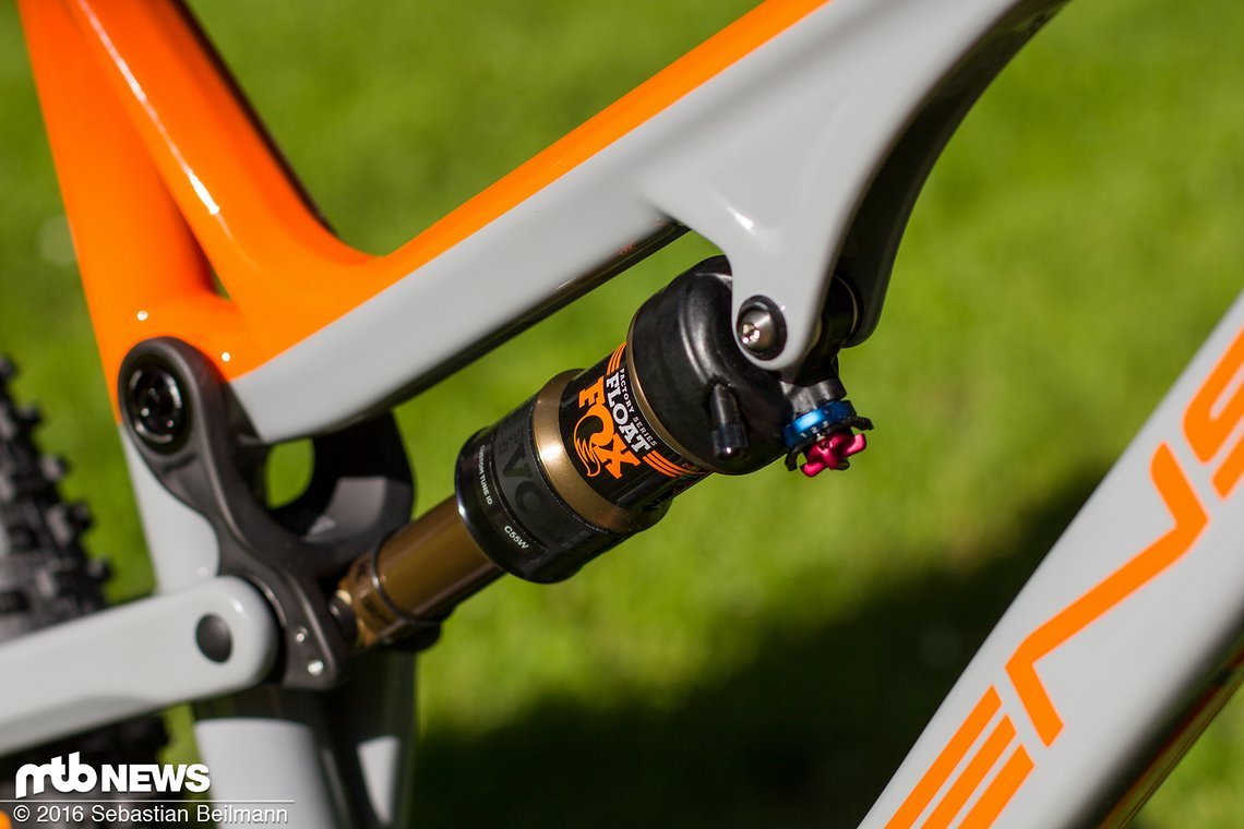

... Fox Float am Heck
# ... Fox Float am Heck

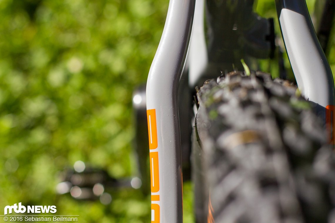

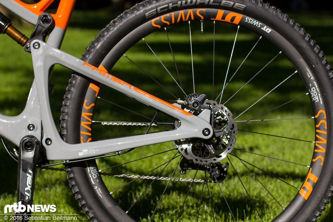

Einteiliger Hinterbau
# Einteiliger Hinterbau

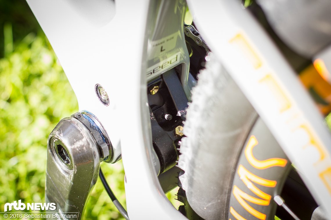

Unterer VPP-Link
# Unterer VPP-Link
Selbst die günstigste Ausstattungsvariante liegt preislich noch bei einer UVP von 4.898 €. Der Rahmen ist zudem nicht wie bei den beiden teureren Modellen aus High-Modulus Carbon, sondern „nur“ aus normalem Carbon gefertigt und setzt bei der Schwinge auf Alu statt Carbon. Das macht am Rahmen einen Gewichtsunterschied von 300 g aus. Außerdem kommen bei diesem Modell nur günstige Anbauteile wie die SRAM NX Schaltung und Shimanos BL M506 Bremsen zum Einsatz. Mit Sicherheit keine schlechten Komponenten, doch für einen so hohen Preis kann man deutlich mehr erwarten. Damit bleibt der Preis der amerikanischen Marke ein sehr großer Wermutstropfen.

Genügend Reifenfreiheit am Heck
# Genügend Reifenfreiheit am Heck

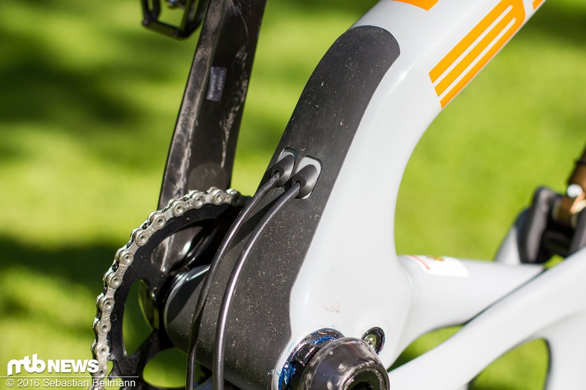

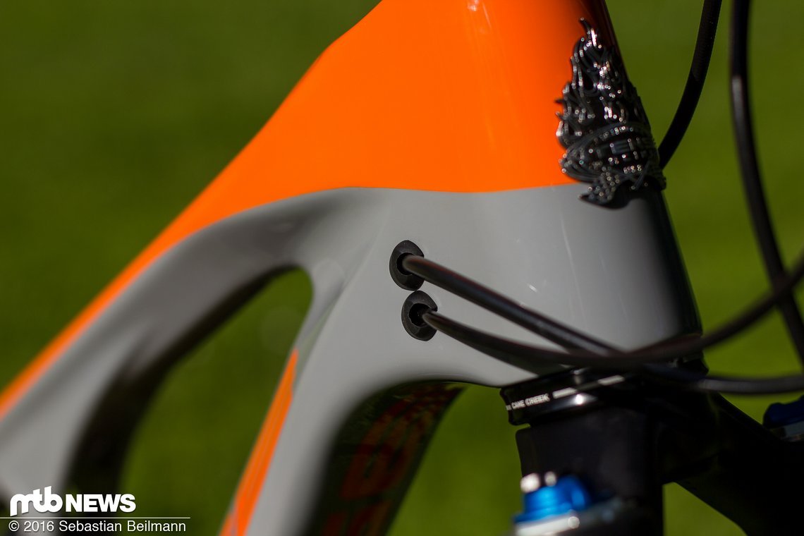

Innenverlegte Züge
# Innenverlegte Züge

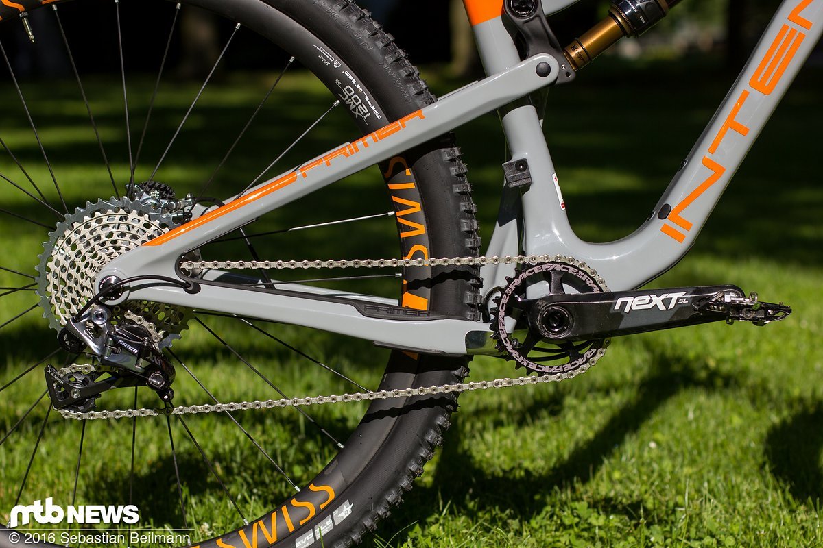

Unser Testbike kommt mit SRAM XX1 – in der Serie wird es mit der SRAM Eagle Schaltgruppe ausgestattet sein
# Unser Testbike kommt mit SRAM XX1 – in der Serie wird es mit der SRAM Eagle Schaltgruppe ausgestattet sein

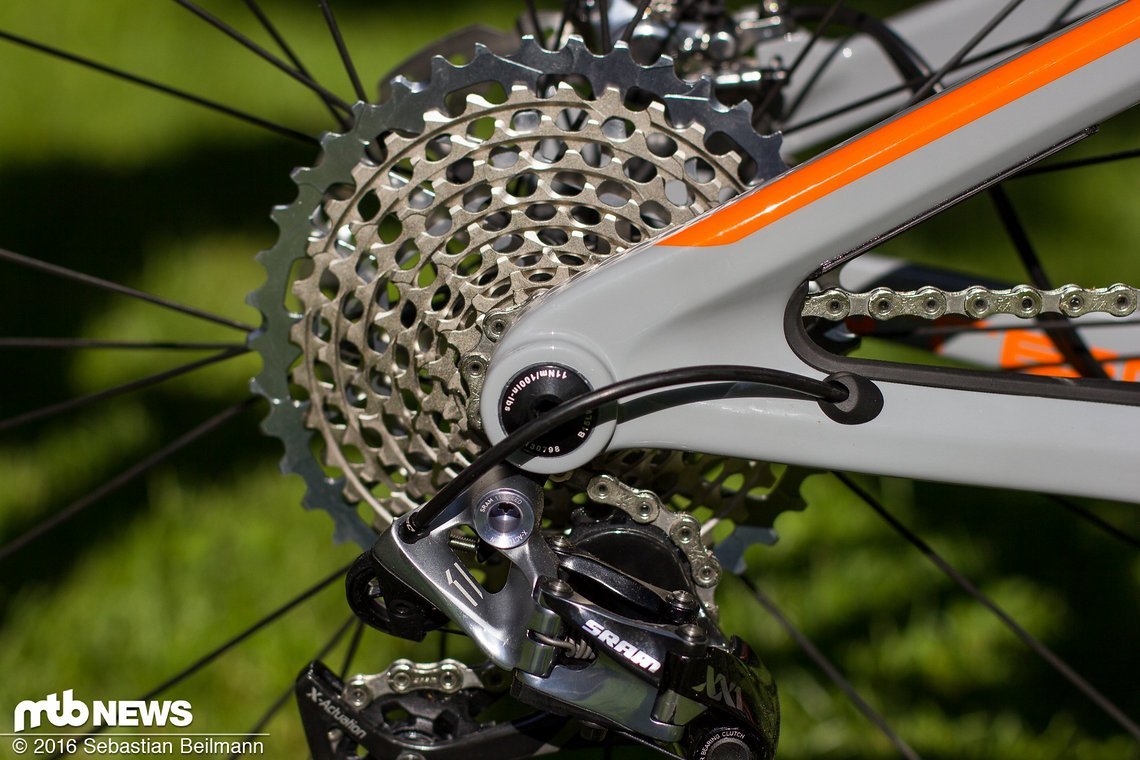

Der Zug läuft...
# Der Zug läuft...
...durch die Kettenstrebe zum Schaltwerk
# ...durch die Kettenstrebe zum Schaltwerk

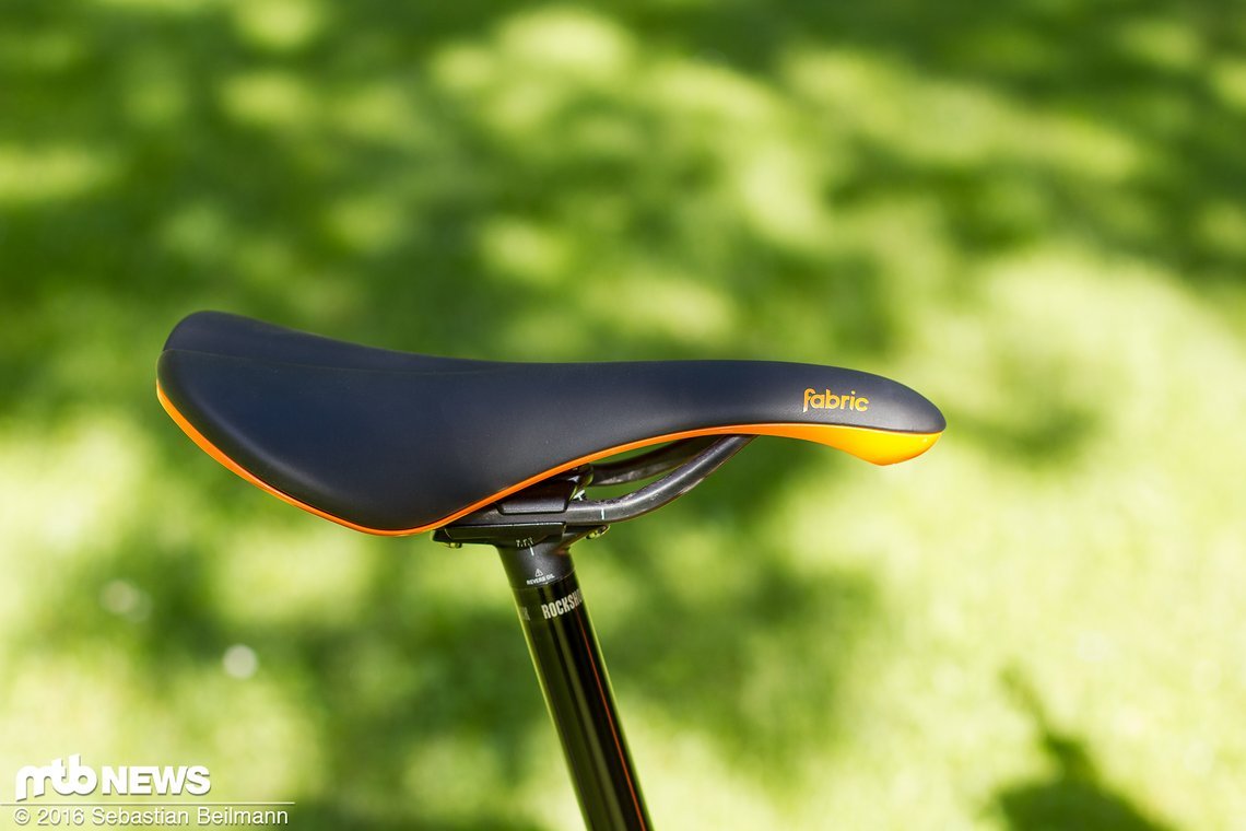

Leichter, aber dennoch bequemer Sattel mit Carbon-Rails von fabric
# Leichter, aber dennoch bequemer Sattel mit Carbon-Rails von fabric

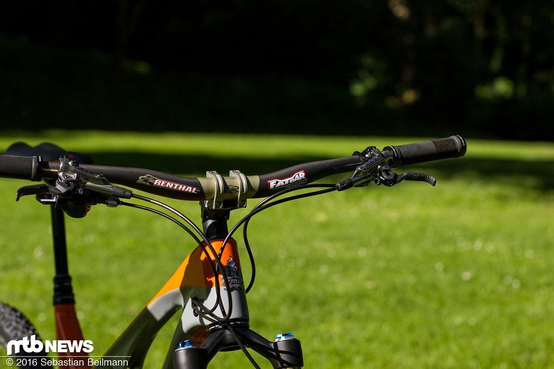

Aufgeräumtes Renthal Carbon-Cockpit
# Aufgeräumtes Renthal Carbon-Cockpit

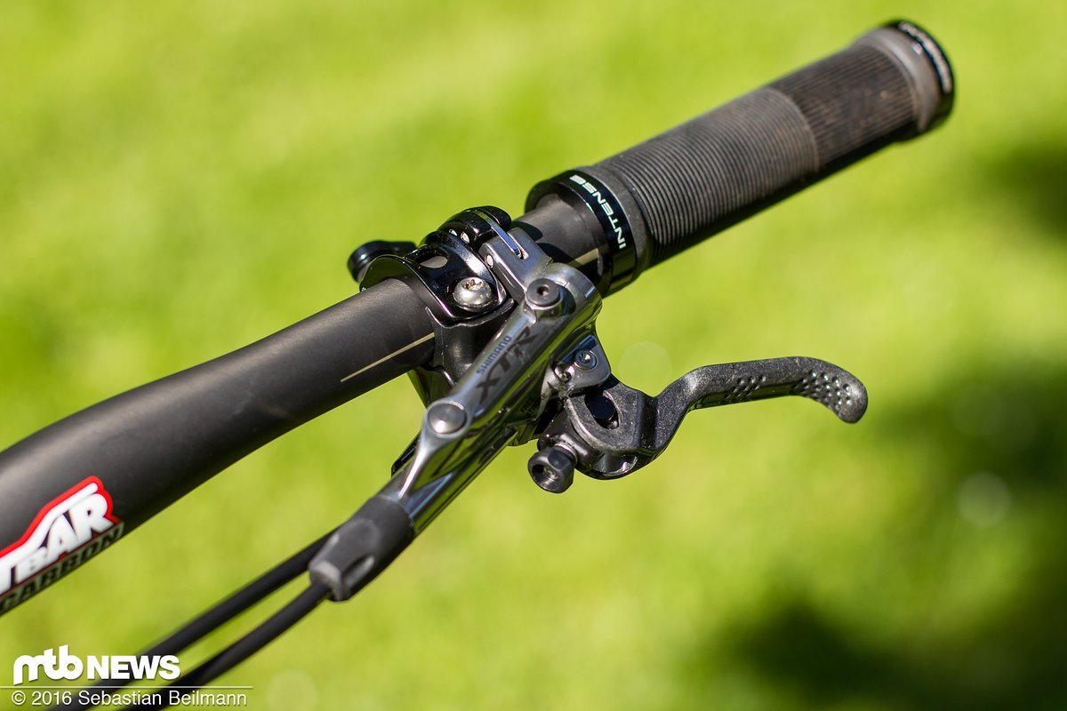

Bei langen Bremsvorgängen verhärteten die schicken XTR etwas und der Druckpunkt verschob sich nach außen
# Bei langen Bremsvorgängen verhärteten die schicken XTR etwas und der Druckpunkt verschob sich nach außen

Nicht ganz überzeugen konnte die Shimano XTR Bremse. Die Ergonomie des Hebels und die Bremskraft haben begeistert, doch bei langen Bremsvorgängen wanderte der Bremspunkt stark nach außen – was extrem störend ist.
