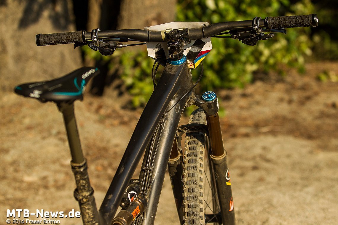

Nach eigenen Angaben fährt Jared das Bike zentral über der Mitte und mit weniger Highspeed-Druckstufe für die Strecke in Whistler (ganz anders im Vergleich als Nico Lau, der für Whistler mehr HSC fährt – dazu mehr im Cube Stereo Test. Am Lenker ist alles extrem aufgeräumt, ohne Remote-Knopf für Federelemente. Schick dabei ist besonders der XTR-Shifter mit nur einem Hebel auf der linken Seite. Er bedient keinen Umwerfer, der eh nicht vorhanden ist, sondern die Remote-Sattelstütze. Jared passt die Einstellungen der Federelemente nach eigenen Angaben nicht innerhalb der Wertungsprüfungen an, sondern nur ab und an zwischen den Stages.
Gabel und Dämpfer sind reguläre Serienprodukte, die lediglich mit bereits verfügbaren Nachrüstoptionen (Volumenspacer) etwas angepasst wurden. Interessant ist das Setup der XTR Bremsen von Jared: Er zieht den normalen XTR Hebel dem „Trail“ vor. Grund dafür ist die etwas weniger rabiate Dosiermöglichkeit aufgrund der fehlenden Änderung im Hebelübersetzungsverhältnis.

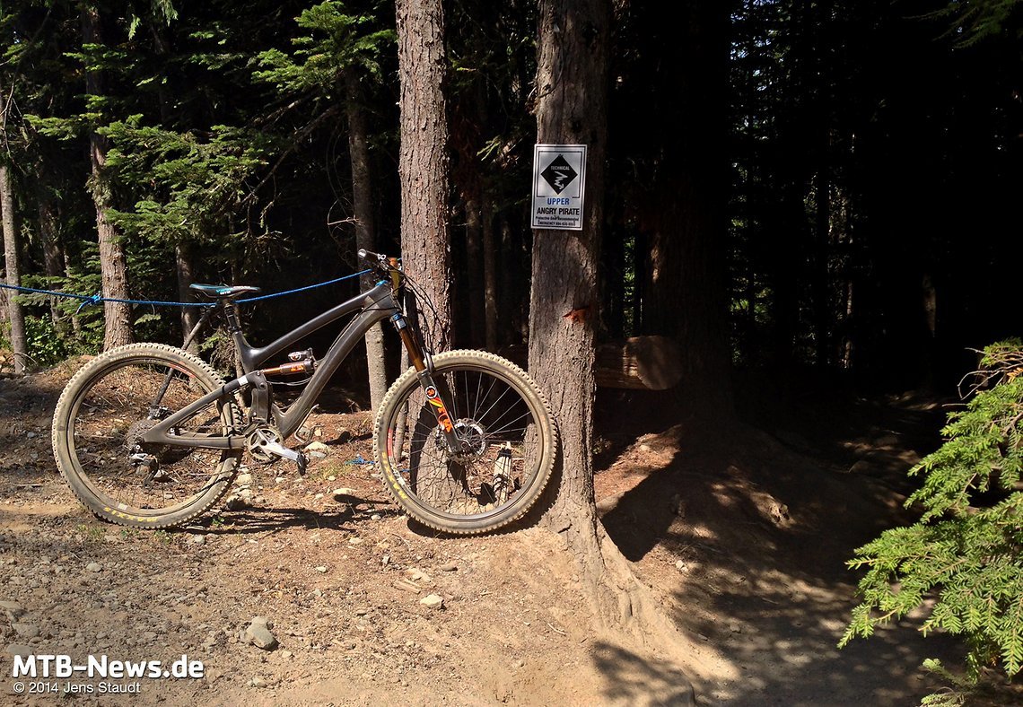

Da ich 12cm größer bin als Jared, war das Yeti in Größe M in Kombination mit Jareds Vorliebe für kleinere Rahmen durchaus auf der kleinen Seite für mich. Auf der sehr schnellen, verwinkelten Strecke von Angry Pirate kam mir der kurze Rahmen mit seiner Agilität dennoch sehr entgegen und schon auf den ersten Metern ließ ich mich vom Rad regelrecht durch die Kurven und über die Steine und Wurzeln ziehen.
Mit einem Lenkwinkel von 65.5 Grad und einer Kettenstrebe von 442mm hatte ich das Rad nach der Messung vom Fahrgefühl eher etwas träger eingeschätzt. Hier zeigte sich wieder einmal, dass die Nummern auf dem Papier schnell mal etwas völlig anderes vermitteln als die Testfahrt selbst. Das Rad fuhr sich unglaublich präzise und direkt. Jeder noch so kleine Impuls über Lenker oder Pedale wurde direkt umgesetzt und verlangte nach einem sehr wachen Kopf. Trotzdem fühlte ich mich nicht unsicher auf dem Rad und ließ es auf den insgesamt vier Abfahrten immer mehr laufen. Genau hier begann das Yeti eine ziemlich beeindruckende Eigenschaft preis zu geben:
Zum einen vermittelte es viel mehr Sicherheit als bei niedrigen Geschwindigkeiten, zum anderen generierte der Hinterbau aus den harten Schlägen massiven Vortrieb. Je härter man es in die Anlieger drückte, desto schneller wurde man am Kurvenausgang. Die komplette Rahmenkonstruktion ließ diese durchaus rabiate Fahrweise ohne Murren über sich ergehen. Kein unangenehmes Verwinden, Klappern oder Scheppern an irgendeiner Stelle fiel unangenehm auf.
Vor allem bei Schlagabfolgen wie Wurzelteppichen oder Bremswellen arbeitet der Hinterbau sehr sensibel und bot bei harten Landungen viel Progression, wodurch ich dem Bike mehr und mehr Vertrauen schenkte. In Summe fühlte sich das Heck nicht ganz so soft an wie das des Trek (mehr dazu im Artikel zu Justin Leovs Remedy 29), wirkte aber deutlich schneller und wendiger. Diese Wendigkeit war bei der Entwicklung laut Yeti ein sehr wichtiger Punkt für Jared. Er könnte sich auf einigen Strecken vorstellen ein 29″ Rad zu fahren, sein 27,5″ Bike wäre aufgrund der Agilität aber bei den meisten Strecken dennoch seine erste Wahl.
