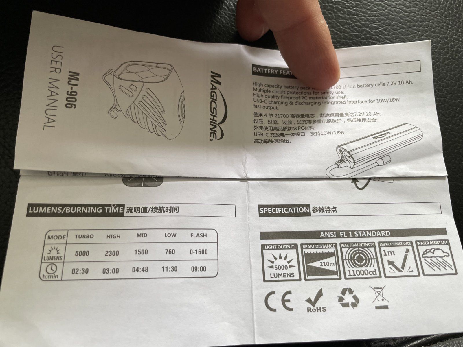

    Da ich gerade auf der Suche nach neuer Beleuchtung bin, bin ich auf diesen Test gestoßen.
    Mich würde interessieren, ob das Produkt über eine CE-Kennzeichnung (und EU-Konformitätserklärung) verfügt.
    Aus eigener Erfahrung mit MagicShine kann ich berichten, das diese u.U. Funkverbindungen massiv stören (Funktacho von Sigma und Sprechfunkgeräte von Motorola - auch BOS!).
    Meine Leuchte ist jedoch schon 8 Jahre alt und verfügt über keine CE-Kennzeichnung, weder Lampe noch Akku.
    Da die Lampe samt Zubehör in Fernost produziert wird, wäre der Importeur in der Pflicht.
    Diese Thematik sollte die Redaktion in solch einem Test unbedingt im Auge haben.
    Denn ohne CE-Kennzeichnung und EU-Konformitätserklärung wäre der Vertrieb und Verwendung in Europa unzulässig.
  4. benutzerbild
    redspawn2005
    dabei seit 05/2006
    Auf Lampenkopf und Akku steht nix drauf, aber in der Dokumentation ist’s vermerkt. Keine Ahnung Ob das reicht.
  5. benutzerbild
    Kloses
    dabei seit 06/2007
    Ich hab das mal nachgeforscht (haltet mich bitte nicht für verrückt, ich habe diesbezüglich beruflich mit anderen Produktarten zu tun).
    In einer der mutmaßlich zutreffenden Richtlinien wird folgendes beschrieben:
    "Die CE-Kennzeichnung wird gut sichtbar, leserlich und dauerhaft auf dem fertigen Elektro- oder Elektronikgerät oder seiner Datenplakette angebracht. Falls die Art des Geräts dies nicht zulässt oder nicht rechtfertigt, wird sie auf der Verpackung oder den Begleitunterlagen angebracht."
    Daher sollte das ok sein.
    Wieder was gelernt smilie
    In diesem Sinne 🚲
