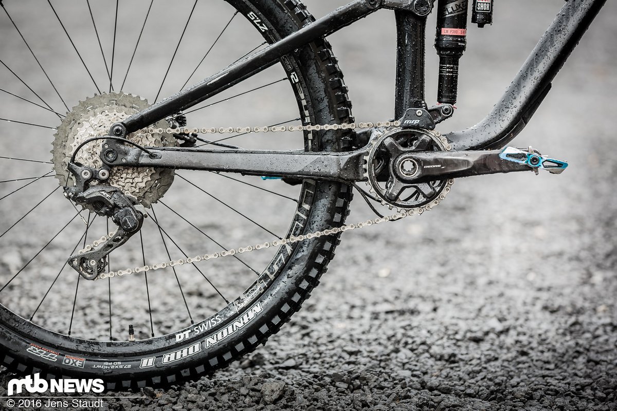

Für zuverlässige Schaltvorgänge sorgt eine komplette Shimano XT Gruppe
Für zuverlässige Schaltvorgänge sorgt eine komplette Shimano XT Gruppe - die Kette wird von der mrp-Kettenführung sicher an Ort und Stelle gehalten
# Für zuverlässige Schaltvorgänge sorgt eine komplette Shimano XT Gruppe - die Kette wird von der mrp-Kettenführung sicher an Ort und Stelle gehalten
