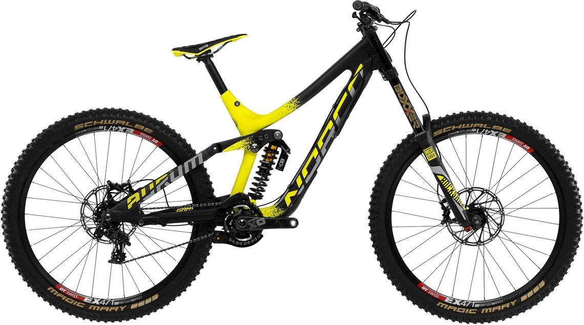

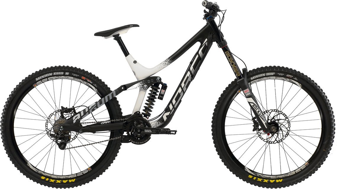

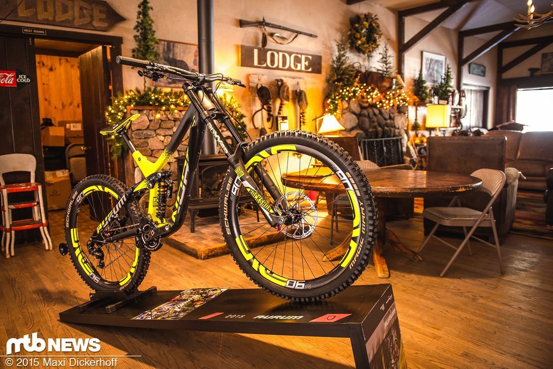

Norco Aurum Killer B C7.1 Enve - Limited Edition
# Norco Aurum Killer B C7.1 Enve - Limited Edition – Das 15,45 kg leichte Geschoss ist für satte 9.700 US-Dollar erhältlich.

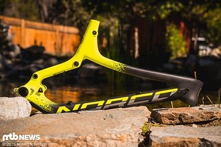

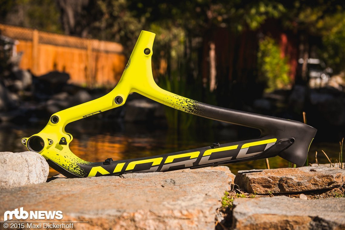

Norco Aurum Carbon Killer B
Wer sich an unseren Artikel zur Einführung von Norcos Range und Sight Killer B aus dem Jahr 2012 erinnert (hier zum Artikel), der wird wissen, dass Norco eine der ersten nordamerikanischen Firmen war, die 650b großflächig in Serie brachte. Bereits zu dieser Zeit, als das 26″-Downhill-Bike Aurum noch top aktuell war, tüftelte Norcos Senior Design Engineer Owen Pemberton an einem Aurum Carbon mit 650b-Laufrädern.
Als wenig später das erfolgreiche Renn-Paar Jill Kintner und Bryn Atkinson unter Norco-Flagge den DH World Cup unsicher machten, schritt die Entwicklungsarbeit mit großen Schritten voran. Schon ein Jahr später bestritten besagte Fahrer auf ihren ersten Carbon-Prototypen zahlreiche Rennen. Das Feedback der Team-Fahrer: Nach einer gewissen Um- und Eingewöhnungsphase seien tatsächlich schnellere Zeiten möglich gewesen, so DH-Spezialist Bryn Atkinson. Ob das an der Physik der größeren Laufräder als solches liegen würde bezweifelt Atkinson, es sei vor allem die Kombination aus vielen Faktoren, die ihm als Fahrer ein enormes Maß an Sicherheit bescheren würde, wodurch er das Selbstvertrauen hätte, die Grenzen des Machbaren ein weiteres Stück nach oben zu verschieben.

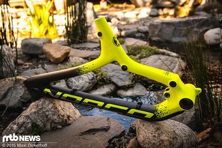

Satte 450 Gramm Ersparnis
# Satte 450 Gramm Ersparnis – Allein der Hauptrahmen hat gegenüber seinem Alu-Vorgänger ganze 450 Gramm abgespeckt.

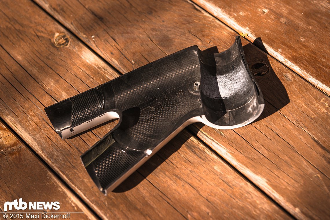

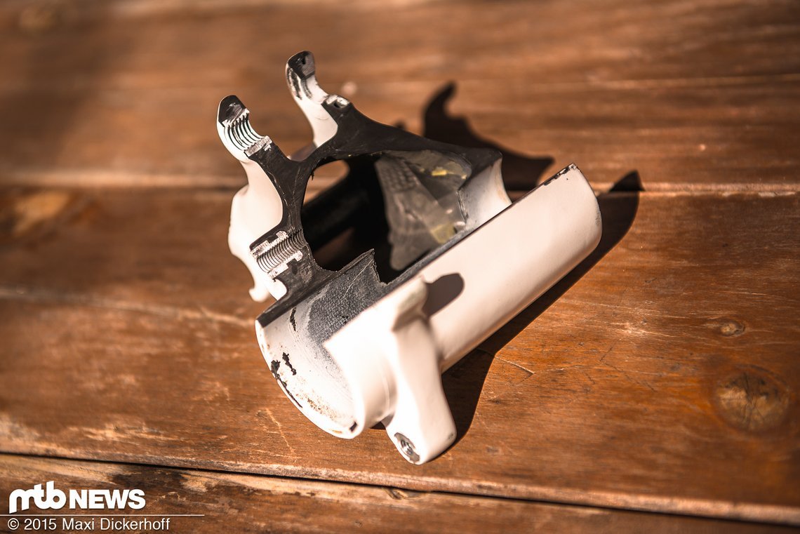

Der Lenkkopfbereich im Schnittmuster
# Der Lenkkopfbereich im Schnittmuster – Schön zu sehen, die eingeklebte Carbon-Schale im Steuerrohr für ZS-Pressfit Steuersätze.

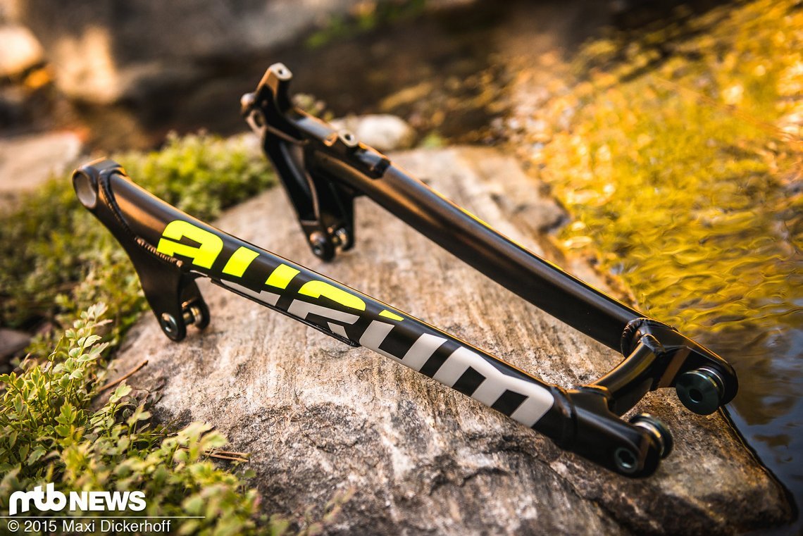

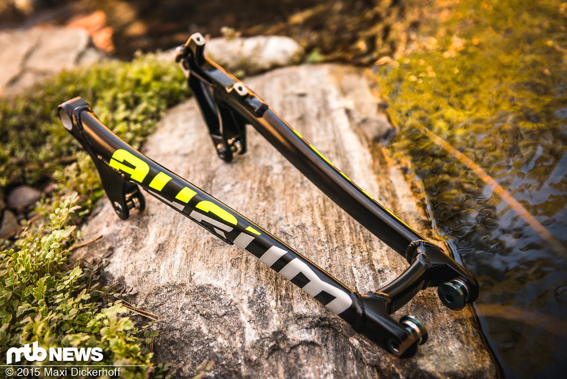

Alu-Hinterbau
# Alu-Hinterbau – Der Hinterbau bleibt weiterhin aus Aluminium, wird aber mit leichten geschmiedeten 142 mm breiten Ausfallenden kombiniert.

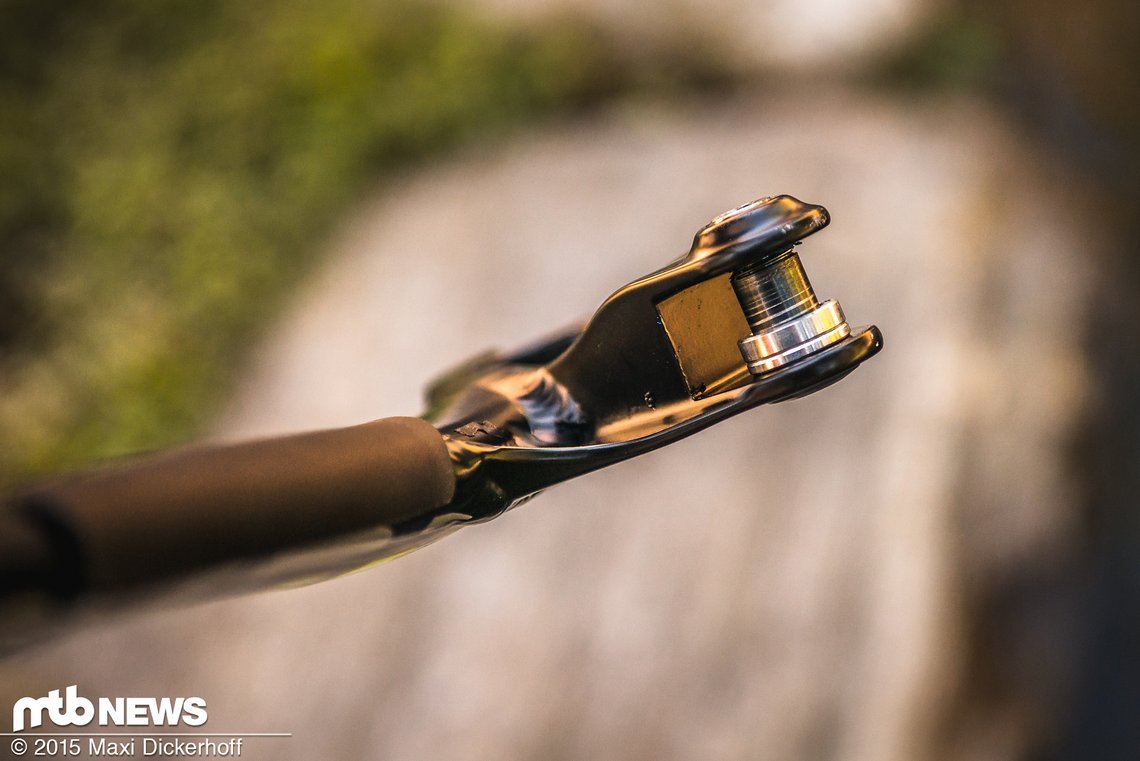

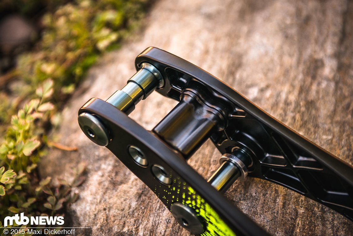

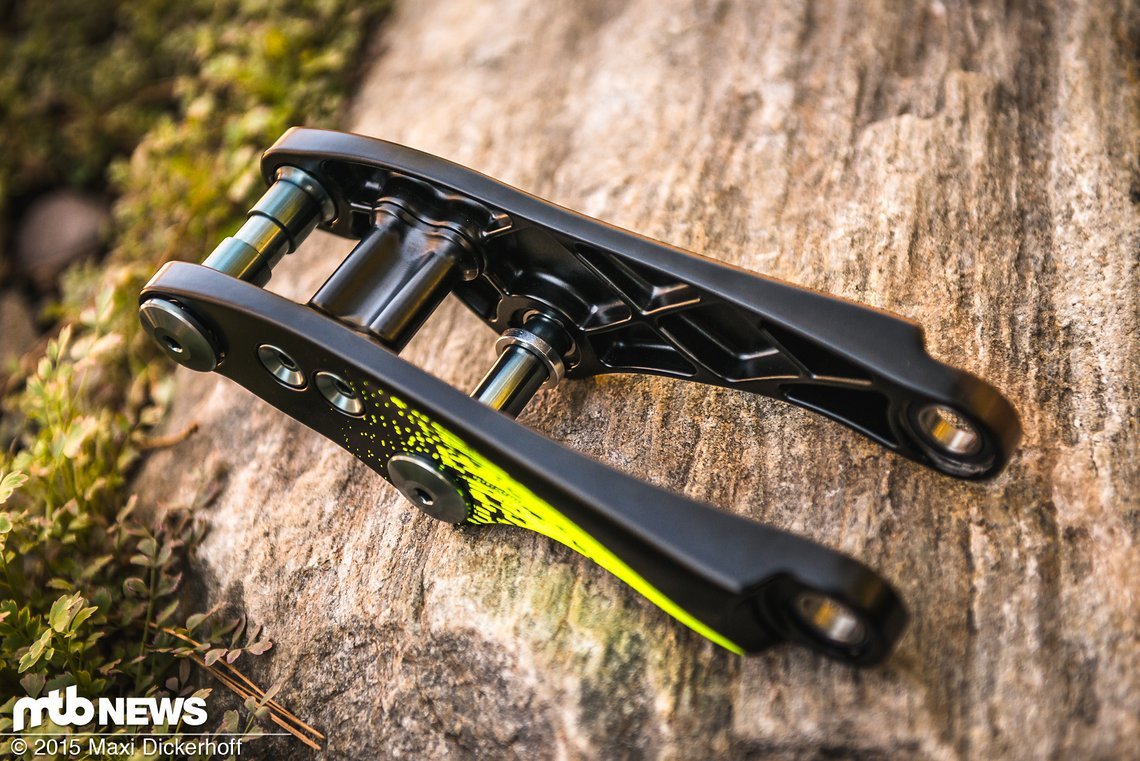

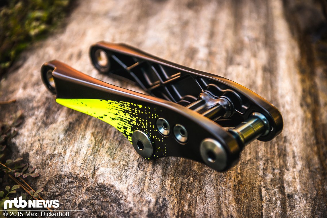

Dreiteilig, dafür aber geschmiedet
# Dreiteilig, dafür aber geschmiedet – Gegenüber dem Vorgängermodell ist der Rocker-Arm (Wippe) nicht mehr aus zwei Teilen verschweißt, sondern setzt sich neuerdings aus drei geschmiedeten und miteinander verschraubten Bauteilen zusammen.

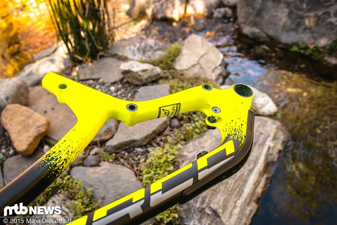

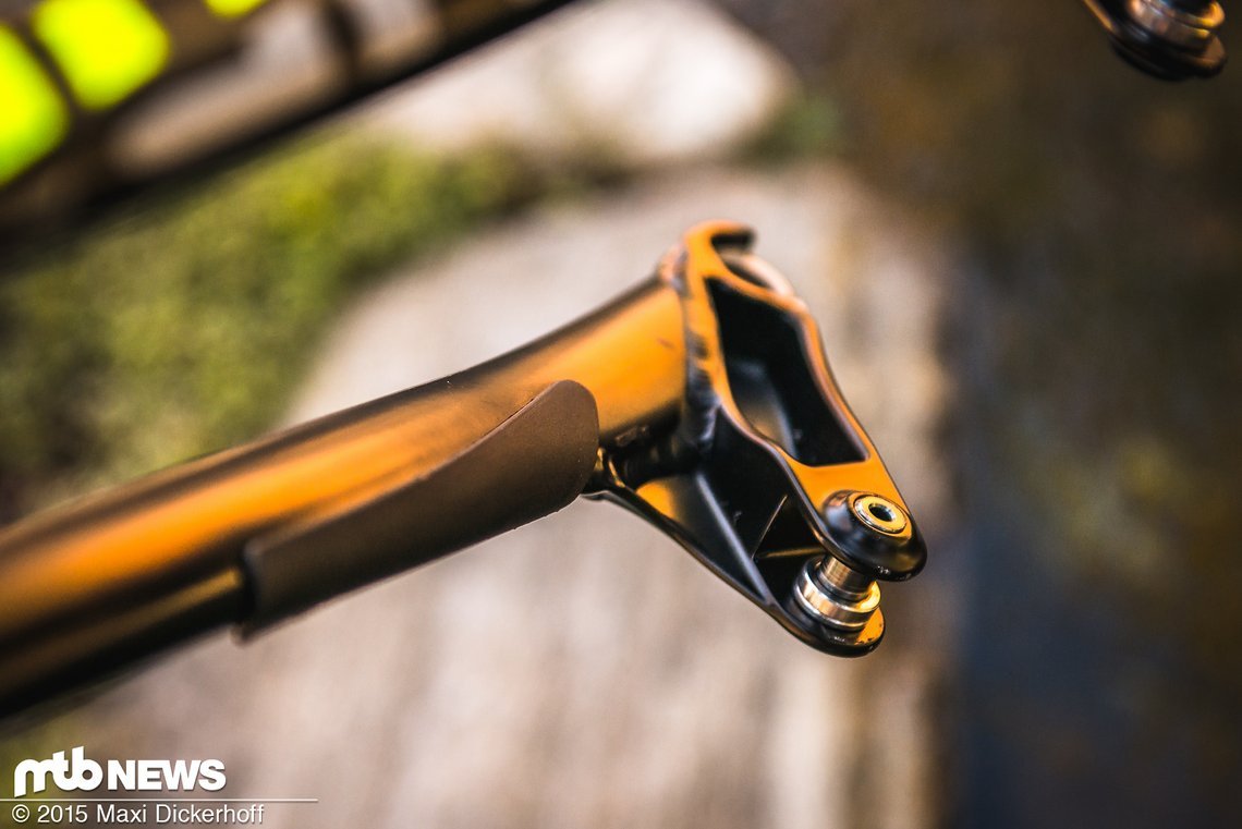

Nach vorne gezogenes Sitzrohr
# Nach vorne gezogenes Sitzrohr – Da zum einen größere Laufräder zum Einsatz kommen, zum anderen aber auch das Hauptlager nach oben gezogen wurde, musst das Sitzrohr nach vorne wandern.

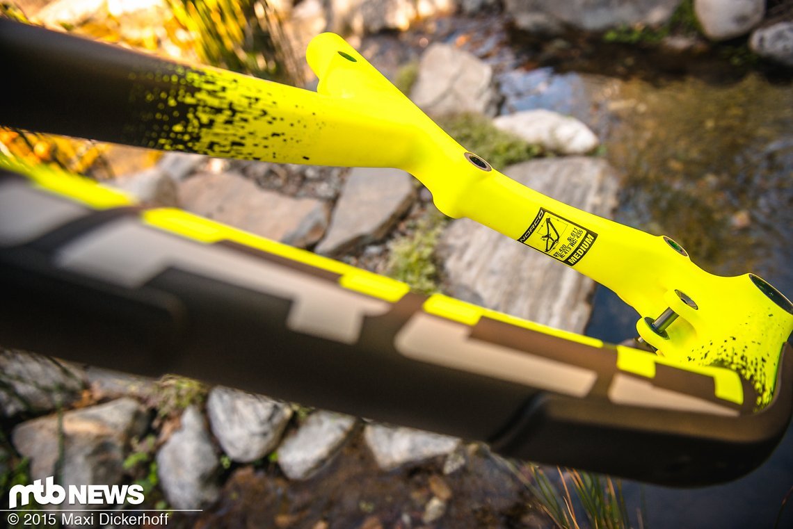

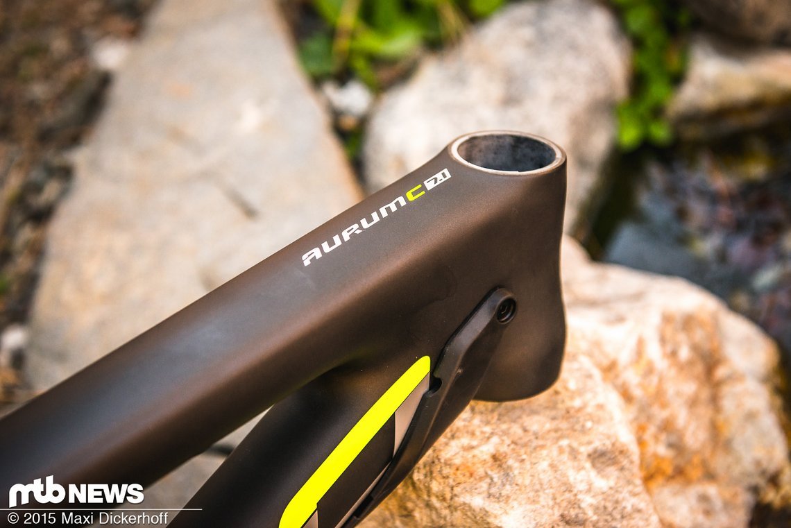

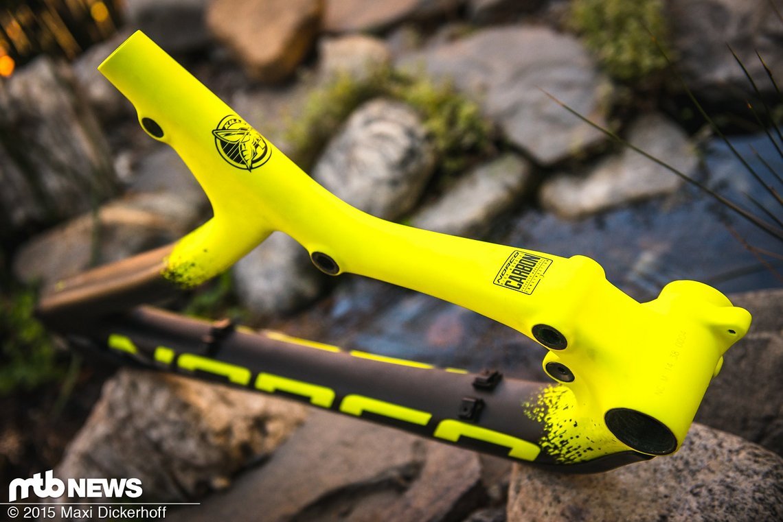

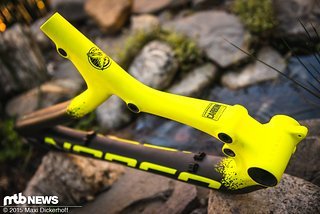

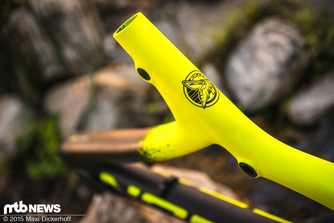

Voluminöser Lenkkopfbereich
# Voluminöser Lenkkopfbereich – Lenkpräzision war eine der vielen Prämissen bei der Entwicklung des neuen Aurum. Die Besonderheit: Mit steigender Rahmengröße wachsen auch die Querschnitte der Rohre - so genießt auch ein großer schwerer Fahrer höchste Steifigkeit.

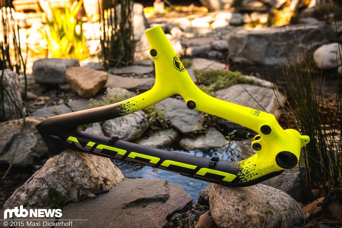

Carbon, aber nicht überall
# Carbon, aber nicht überall – Das neue Aurum Carbon kommt mit Kohlefaser-Hautrahmen und Aluminium-Hinterbau.

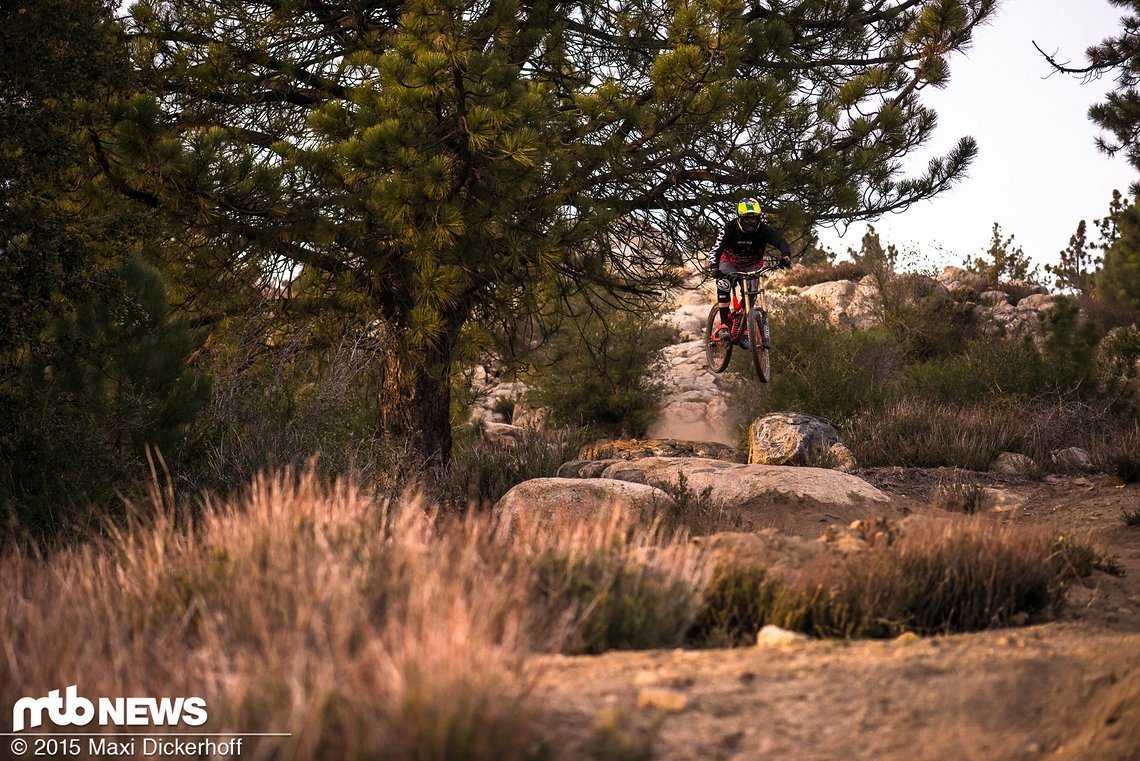

Vielen dürfte die berüchtigte DH-Piste namens Project X im kalifornischen Idyllwild ein Begriff sein, auch wenn wohl die wenigsten bisher selbst in den Genuss dieser äußerst anspruchsvollen Strecke gekommen sind. Aaron Gwin filmte genau auf diesem Track Anfang 2013 eines seiner bekanntesten Videos – erinnert ihr euch (hier zum Video)?
Sand, grobe Felsbrocken, Sand, ein paar größere Sprünge und noch mehr Sand: die Bedingungen in Idyllwild sind nicht gerade das, was man als Europäer gewöhnt ist, dennoch finde ich mich auf der Strecke schnell zurecht und kann sie innerhalb der zwei Tage auf dem Bike gut als Teststrecke nutzen. Unrhythmische Schlagabfolgen wechseln sich mit mächtigen G-Outs und tiefen Waschbrettern ab, all das gepaart mit extrem schnellen und überaus rutschigen Kurven. Ein Graus, wenn das Bike in solch einem Terrain zu Untersteuern neigt.
Glücklicherweise beherrscht das Norco dieses Terrain souverän. Man bringt das Körpergewicht etwas nach hinten und fährt das Bike mit Nachdruck über das Heck. Das Vorderrad führt bestens und zieht das spürbar lenksteife Aurum C7.1 spurtreu über die Ideallinie. Um das Vorderrad satt am Boden zu halten, fahre ich die Gabel etwas weicher als üblich (ca. 30 % SAG), die Federhärte des Dämpfers wähle ich hingegen etwas straffer (ebenfalls 30 % SAG). Mit diesem Setup ist das Aurum Carbon nicht gerade komfortabel, bei entspannter Fahrweise sogar nervös und teilweise anstrengend unter Kontrolle zu halten.
Bryn war gerade zu beginn der Entwicklung stark involviert
# Bryn war gerade zu beginn der Entwicklung stark involviert – Bryn wünschte sich für das neue Aurum vor allem mehr Spurstabilität - sprich, einen längeren Hinterbau.
Ein passiver Fahrstil ist hier fehl am Platze, das Bike möchte mit Nachdruck gefahren werden. Je mehr man das Bike knechtet, desto besser arbeitet es. Es ist kein plumper Spruch wenn ich sage, dass das rennorientierte Aurum C7.1 mit zunehmender Geschwindigkeit immer besser arbeitet. Glücklicherweise lässt sich Geschwindigkeit mit dem Aurum schnell aufbauen, denn das Rad vermittelt eine Menge Sicherheit, was für Selbstvertrauen beim Fahrer sorgt.
Trotz des langen Hinterbaus lässt sich das Norco erstaunlich agil in der Luft manövrieren. Sprünge in jeglicher Größe sind mit dem Bike wirklich ein Kinderspiel und auch Trick-Einlagen wie Whips oder ähnliches lassen sich mit Leichtigkeit bewerkstelligen. Am meisten Spaß machen jedoch Kurven, sie sind eindeutig die Paradedisziplin des kanadischen DH-Boliden. Beim Anbremsen generiert der Hinterbau beste Traktion, wodurch die Bremskraft gut auf den Boden gebracht wird, anschließend gibt man als Fahrer nur noch die Richtung vor und zentriert den Körperschwerpunkt zwischen den Radachsen – das Vorderrad zieht mit einer beachtlichen Sicherheit die Spur, während das Heck gelassen folgt. Gibt man gegen Kurvenausgang noch einen beherzten Impuls auf das Heck, so kann man sich aus jeder Kurve mit ordentlich Schwung heraus feuern. Fahreigenschaften, wie man sie sich von einem Race-Bike wünscht, schließlich gewinnt man Rennen bekanntlich in Kurven.
Full Commitment
