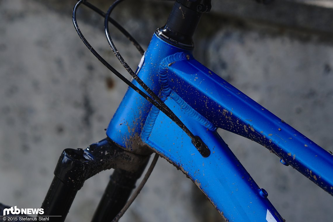

- Rahmen: Heat treated 7005 Aluminium alloy
- Federweg Front: 120 mm
- Federweg Heck: 110 mm
- Dämpfermaße: 184 mm x 44 mm
- Tretlager-Standard: 73 mm (SRAM GXP or SHIMANO Hollowtech compatible)
- Bremsaufnahme: Post mount 180 mm – 203 mm
- Sattelstütze: 30.9 mm (clamp 34.9 mm)
- Hinterradachse: 142 x 12 mm
- Laufradgröße: 29″
- Gabel-Offset: 51 mm
- Gabellänge (Achse bis Krone): 526 mm
- Rahmenfarbe: Pastel blue
- Rahmengewicht: ~3,3 kg ohne Dämpfer
- Komplettgewicht: ~12 kg
- Flaschenhalter: 2

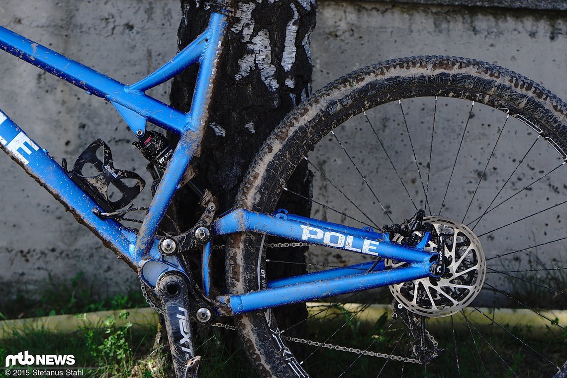

| Kettenstrebenlänge | 455 mm | 455 mm | 455 mm | 455 mm | 455 mm |

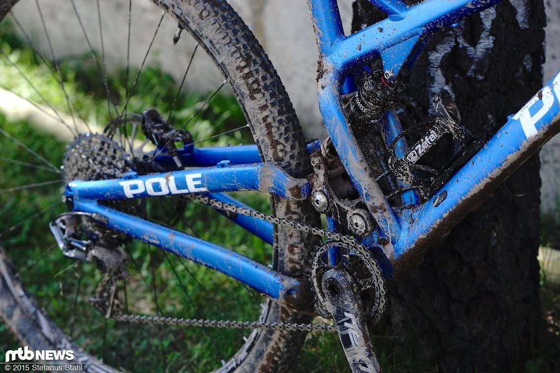

| Kettenführung | MRP 1x V3 ISCG-05 26-38T |
| Kurbel | RACE FACE NEXT SL DM30 |
| Schaltwerk | SRAM XX1 Type 2.1 1×11-spd |

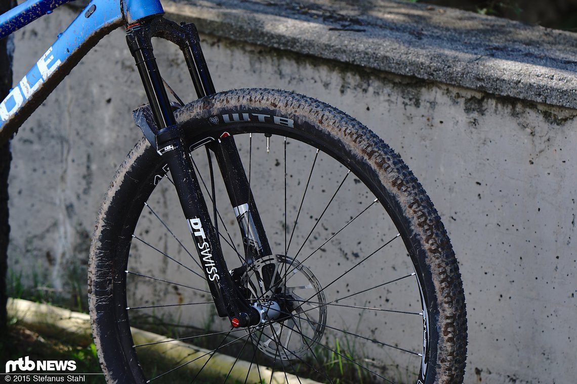

| Gabel | DT SWISS OPM O.D.L 29 120mm |
| Vorderradachse | 15x100mm |

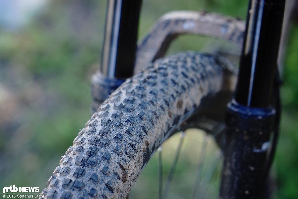

| Reifen | WTB Nine Line 2.25 TCS Light Dual DNA Lightweight |

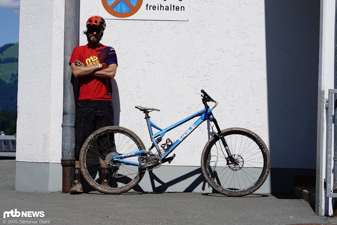

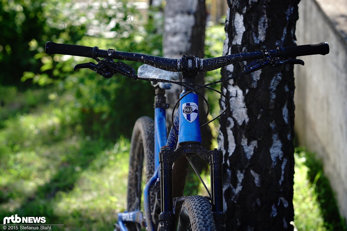

Pole EVOLINK 110 29 XC in der Hand
Leo Kokkonen ist der Gründer von Pole Bikes. Er habe einen Industriedesign-Hintergrund und dementsprechend suche er immer nach smarten Lösungen, erklärt er mir in unserem ersten Gespräch. Neben der neuen Geometrie und den damit verbundenen Fahreigenschaften, bei denen er sich unter anderem mit Matti Lehikoinen beraten hat, war ihm auch bewusst, dass so ein langes Rad Schwierigkeiten beim Transport mit sich bringt. So erdachte er eine Möglichkeit, das Rad ohne großen Aufwand „zu falten“. Was nach Reiserad im ICE-Abteil klingt, macht bei einem Radstand von über 1300 cm und 29 Zoll-Laufrädern durchaus Sinn. Hierfür ist es lediglich notwendig, dass man eine Schraube am Dämpfer löst und das Vorderrad herausnimmt. Clever!
Auf die Frage hin, ob die Bikes dann nicht grundsätzlich zu lang sind, gibt Leo nur schulterzuckend zu bedenken, dass jeder Fahrer sein Rad und dessen Größe immer nach seiner persönlichen Vorliebe aussuchen sollte. Wenn ein großer Fahrer dann doch lieber auf einem S-Rahmen fahren möchte, dann könne er das jederzeit machen und mit den neuen großen Größen ermöglicht er großen Leuten, einfach nun einen Rahmen zu fahren, den es sonst aktuell noch nicht von vielen Herstellern gibt.

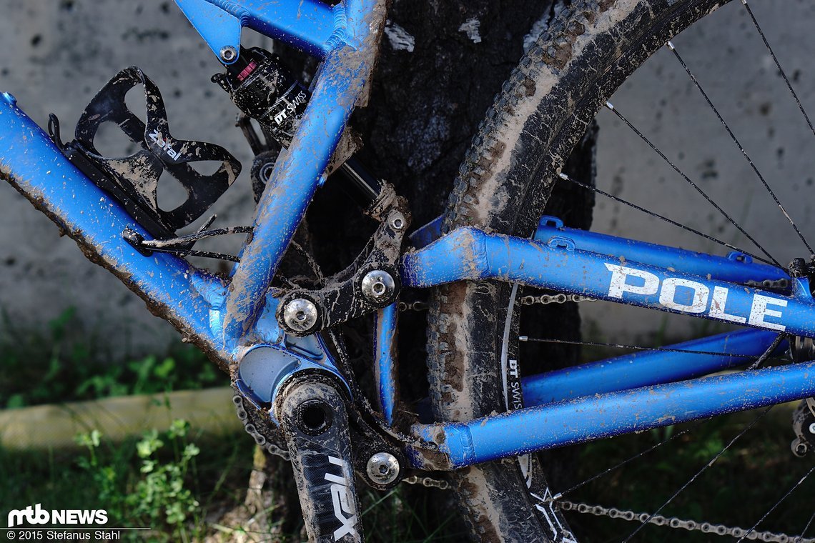

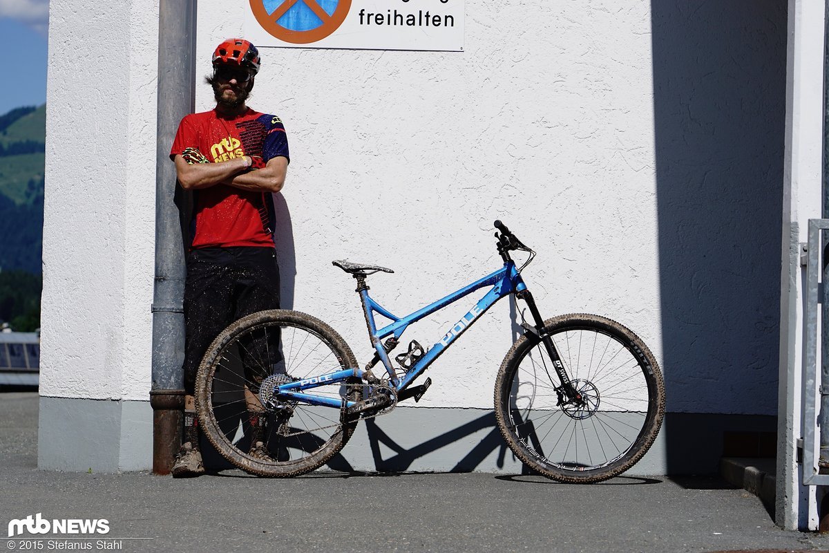

Vorher schnappte ich mir noch ein Maßband, um die Dimensionen zu erfassen. 1335 mm Radstand. 455 mm Kettenstrebenlänge. Ein Reach von 535 mm (zirka um 2 cm durch den Spacerturm verringert). Zu groß? Zu sperrig? Erstaunlicherweise stellte sich das Gefühl nicht ein. Ja, es geht nicht so willig auf das Hinterrad wie ein Bike mit 3 cm kürzeren Kettenstreben. Aber wo auf dem Trail fährt man auch schon so langsam wie auf dem Parkplatz? Also ab auf den Trail!

Wo ich allerdings wirklich zu kämpfen hatte, waren spitzkehrenartige Kurven voller nasser Wurzeln. Die Bereifung und das Fahrwerk waren natürlich Faktoren, die hier stark zum Tragen kamen; aber man muss sich bei einem Rad mit dieser Länge bewusst sein, dass man weit voraus schauen und seine Linie genauer planen muss. Spitz in eine Kurve reinfahren und sich dann mit einer kurzen Kettenstrebe herumretten war hier nicht möglich.

Der erste Eindruck, den Pole mit dem EVOLINK 110 29 XC hinterlässt, ist ein tiefer – trotz des bockigen Fahrwerkes und der etwas minimalistisch gewählten Reifen. Wie bereits eingangs erwähnt, haben viele Personen über 1,90 m nach wie vor nicht solch eine große Auswahl an passenden Bikes wie kleinere Fahrer. Pole bietet nun als ein weiterer Anbieter diesen Kunden die Möglichkeit, kurze Vorbauten zu fahren ohne komplett verkrampft auf dem Bike zu sitzen. Es bedarf einer gewissen Eingewöhnungszeit, um mit dem ungewöhnlichen Verhalten des Rades zurecht zu kommen, aber bereits nach kurzer Zeit profitiert man von der Balance der Geometrie, der Laufruhe, der Kletterfähigkeit und dem Bewegungsspielraum an sich. Abstriche macht man bei sehr technischem Gelände mit langsamen engen Kurven, die in Richtung Spitzkehre gehen. Hier ist mehr Planung bei der Linienwahl gefragt.
