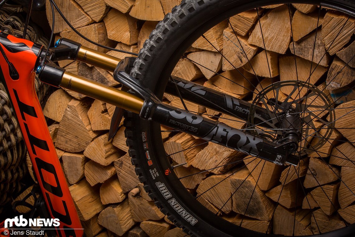

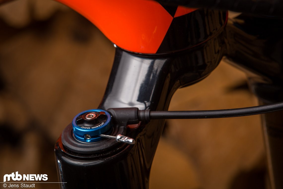

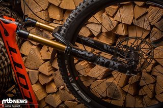

Speziell für Scott – die Fox 36 mit drei Modi vom Lenker aus
# Speziell für Scott – die Fox 36 mit drei Modi vom Lenker aus
Wer möchte, kann den offenen Modus an der 36 in der Dämpfung anpassen
# Wer möchte, kann den offenen Modus an der 36 in der Dämpfung anpassen

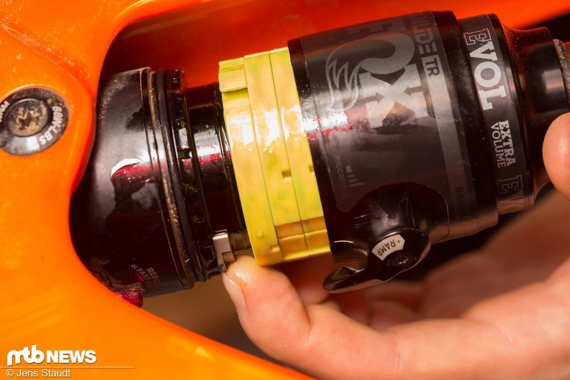

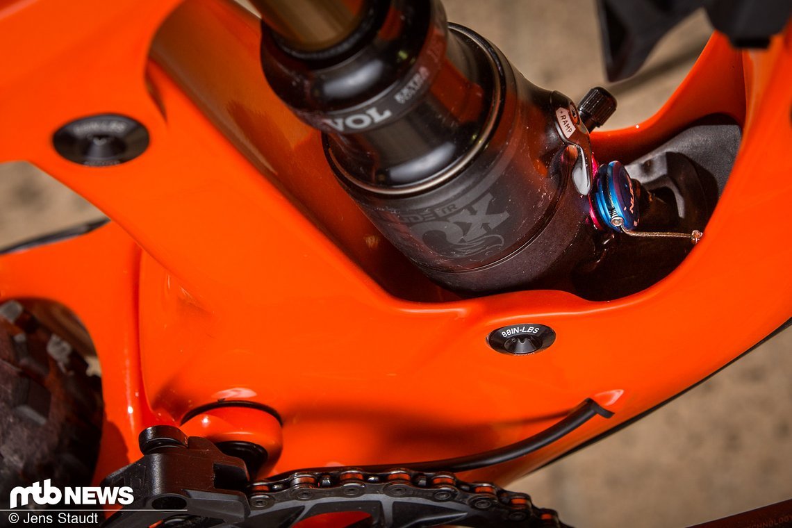

Am Heck beschränkt sich die Einstellung auf den Ramp-Hebel des Nude-Dämpfers
# Am Heck beschränkt sich die Einstellung auf den Ramp-Hebel des Nude-Dämpfers

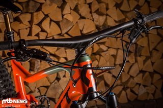

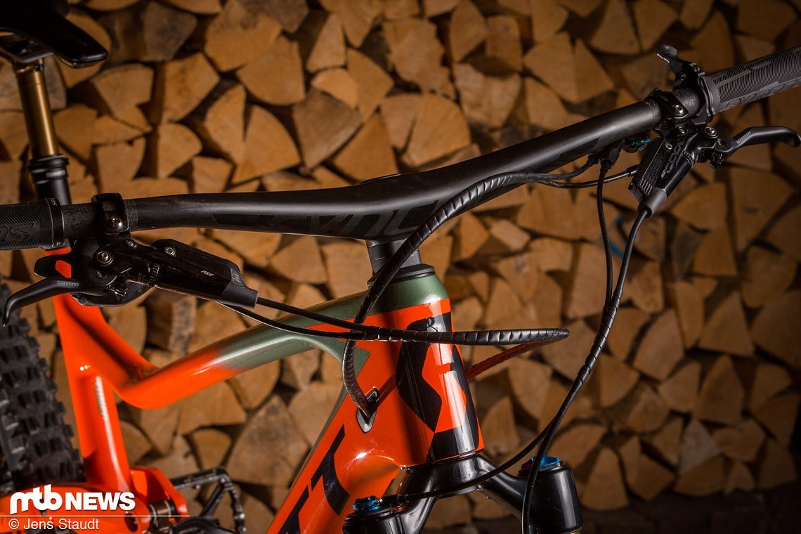

Gebündelte Verbindungen
# Gebündelte Verbindungen – Mit gebündelten Kabeln versucht Scott Ordnung ins Cockpit zu bringen.

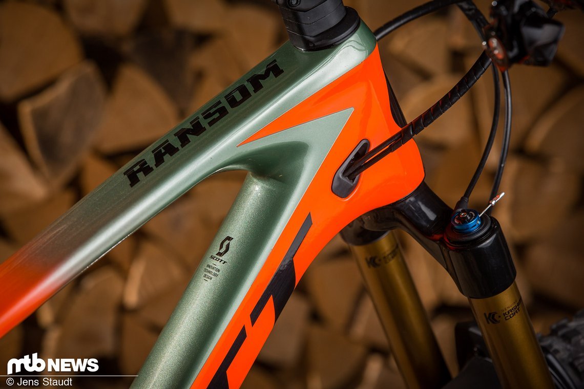

Voluminös gehts zu im Steuerkopfbereich
# Voluminös gehts zu im Steuerkopfbereich – Die Züge verschwinden sauber im Rahmen.

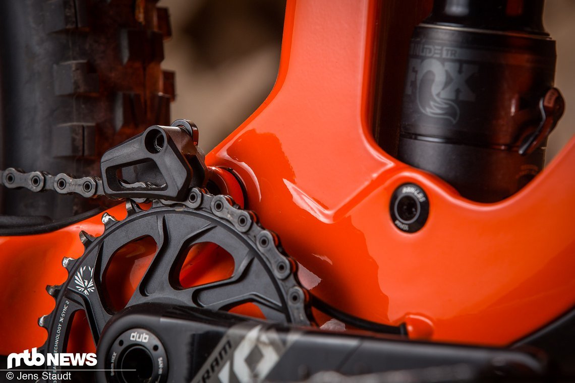

Sicher ist sicher
# Sicher ist sicher – Scott spendiert dem Ransom eine obere Führung für die Kette.

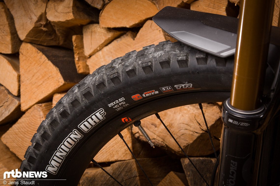

Geht durch …
# Geht durch … – Die 29 x 2.6-Reifen sorgten immer wieder für Fragen auf dem Trail: "Ist das ein Plusbike?"

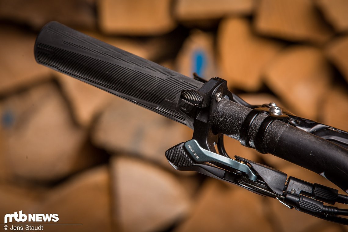

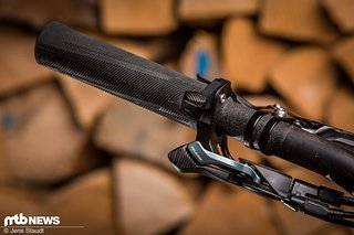

Der linke Daumen hat am Ransom einiges zu tun
# Der linke Daumen hat am Ransom einiges zu tun – Am unteren schwarzen Hebel kann man, je nach Hebelweg, in den Traktions- oder den Lockmodus wechseln. Über den anthrazitfarbenen Hebel kommt man mit jedem Klick eine Stufe zurück. Wer die Remote-Stütze bedienen möchte, muss den Hebel oberhalb des Lenkers bedienen.

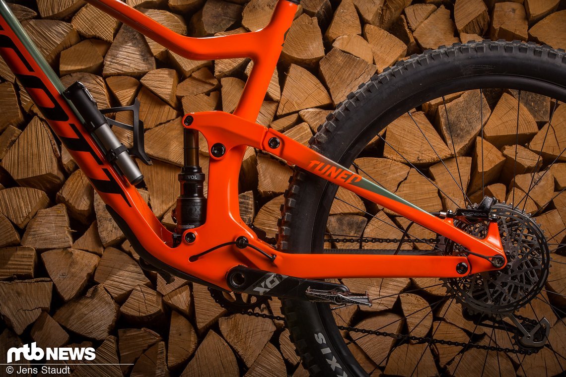

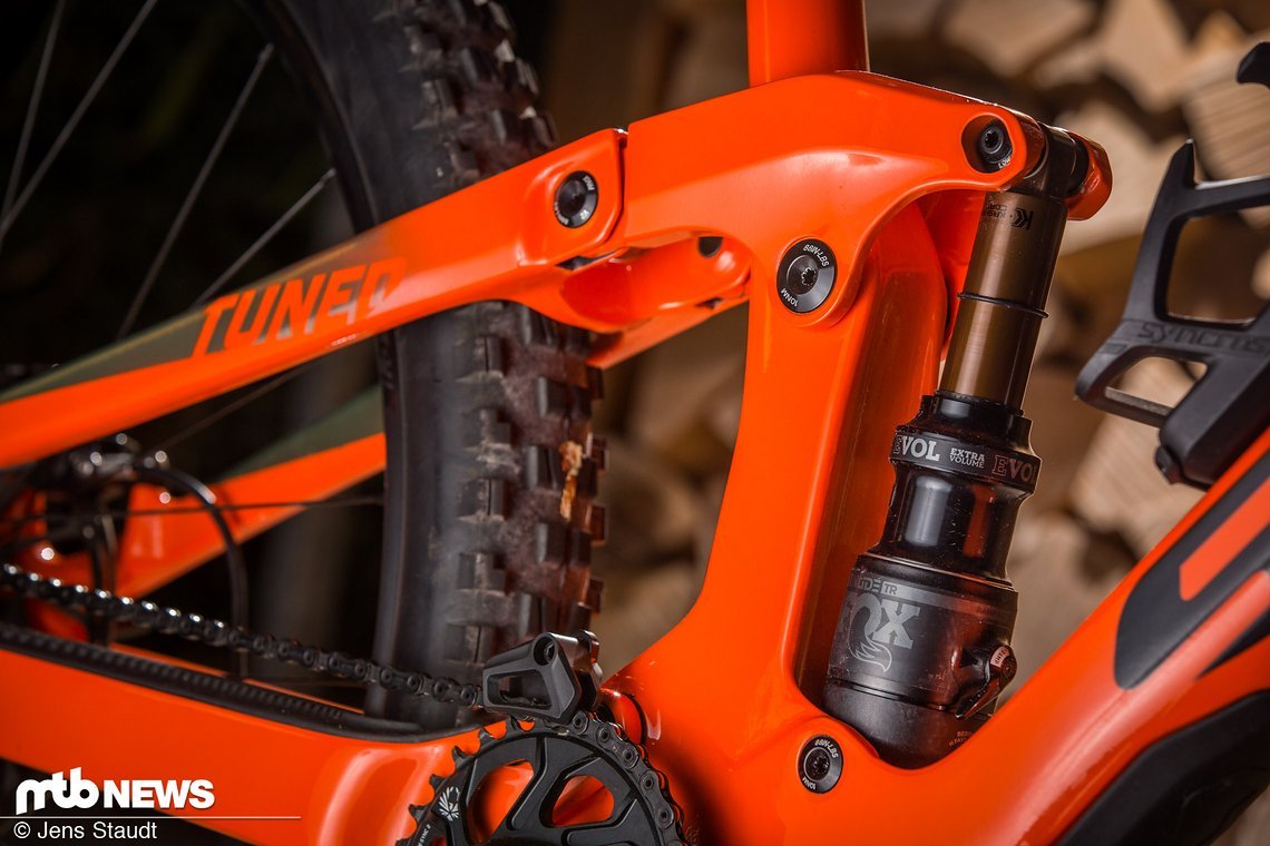

Lediglich am Rocker kommt noch Aluminium zum Einsatz
# Lediglich am Rocker kommt noch Aluminium zum Einsatz

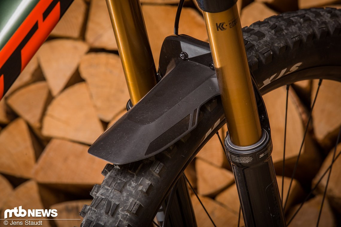

Kabelbinderfrei
# Kabelbinderfrei – Das hauseigene Schutzblech integriert sich besser als jeder noch so wild bedruckte Marshguard.

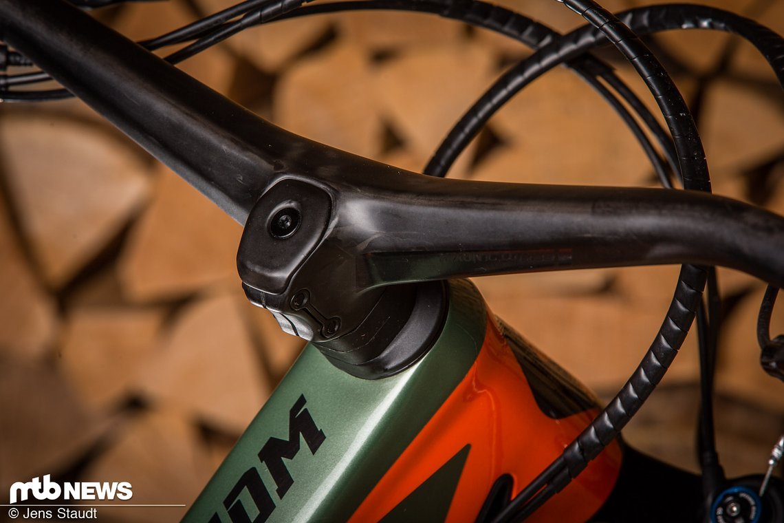

Der Look polarisiert

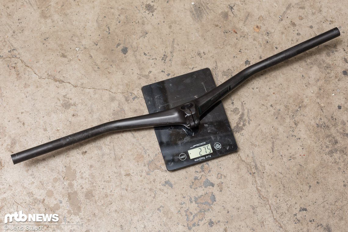

# Der Look polarisiert – Syncros Hixon kombiniert Lenker und Vorbau zu einer unschlagbar leichten Einheit.

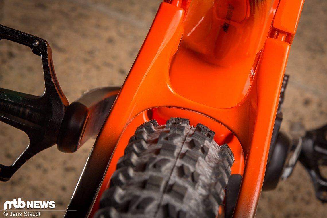

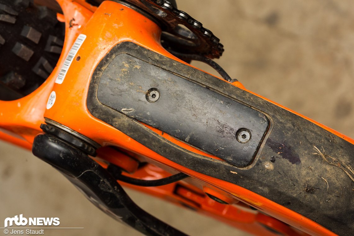

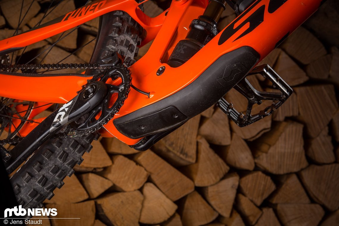

Bauchschutz
# Bauchschutz – Ein verklebter Gummipuffer soll Steinbeschuss abwehren. Hinter der Klappe befindet sich ein Di2-Batteriehalter und der Zugang zu den internen Zügen.

  • Griffwechsel Wer Griffe tauschen will, muss die in die Klemme integrierte TwinLoc Fernbedienung vom Griff entfernen und eine kleine Beilage einschieben. Diese ist im Lieferumfang enthalten.

  • TwinLoc Fernbedienungskombination Alle Hebel sind sehr griffig gestaltet. Es benötigt aber eine Eingewöhnungszeit, um Traktions-Modus, den Lock- und den Release-Modus, aber vor allem den oberhalb des Lenkers liegenden Hebel für die Remote-Sattelstütze zu treffen. Manche Tester fanden es im Enduro-Einsatz schwierig, den Daumen von unterhalb des Lenkers nach oben wandern zu lassen, um schnell die Sattelhöhe anzupassen.

  • Progressions-Hebel am Dämpfer Um ein ausbalanciertes Fahrwerk zu erreichen, waren wir auf den meisten Strecken auf das Plus an Progression angewiesen. Wird das Gelände sehr steil, hilft der linearere Modus, das Heck etwas abzusenken und somit den Lenkwinkel abzuflachen, was sich als sehr nützlich erwies.
  • Syncros Hixon Vorbau-Lenker-Kombination Für den Fahrer, welchem die Geometrie des Lenkers passt, ist dieses System ideal. Wem die Ausrichtung der Lenkerenden oder generell das steife Verhalten der Kombination nicht gefällt, muss viele Teile tauschen, was teuer werden kann.

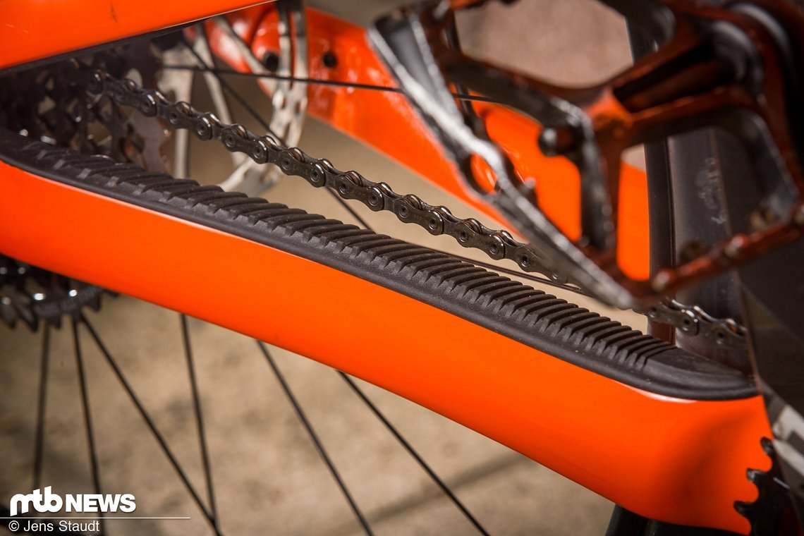

Die Klebekraft am Unterrohrschutz ließ nach
# Die Klebekraft am Unterrohrschutz ließ nach – Die Abdeckung für den Rahmenzugang besteht aus einem harten Kuststoff. Der Gummi drumherum löste sich an unserem Testbike.

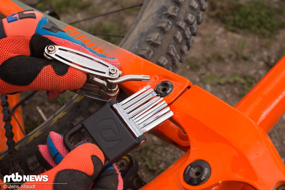

Torx, wohin das Auge blickt
# Torx, wohin das Auge blickt – Scott möchte in Zukunft nur noch mit T10, T15, T25 und T30 arbeiten. Ein Update für das Kombi-Tool am Flaschenhalter steht noch aus. Für die sich lockerenden T30 Schrauben empfiehlt Scott Schraubensicherung.
Progression und Ramphebel
# Progression und Ramphebel – Der kleine Hebel rechts im Bild betätigt intern den Messingknopf. Damit schaltet man eine Luftkammer ab – bequem von außen. Besonders für aktive Fahrer ist dies interessant.
Monsterwalzen, die polarisieren
# Monsterwalzen, die polarisieren – Für manche Fahrer ein Gripsegen, für andere etwas zu nachgiebig in der Karkasse. 29x2.6 bringen Grip aber neigen bei schneller Fahrweise zum Walken. Höherer Druck kann dies nur bedingt ausgleichen.

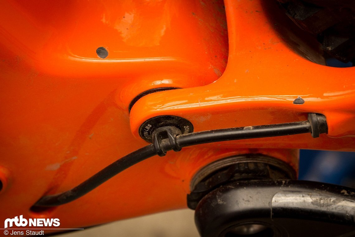

Verräterische Befestigungsschraube
# Verräterische Befestigungsschraube – Am Heck befindet sich eine Befestigungsschraube für einen Fox-Live-Sensor. Wie genau die integration davon aussehen wird, wollte man uns noch nicht beantworten.
Schick und sehr leicht – Syncros Hixon
# Schick und sehr leicht – Syncros Hixon – Wem das Fahrgefühl oder die Geometrie der Kombination nicht recht ist, muss nicht nur Lenker, sondern auch einen Vorbau kaufen.

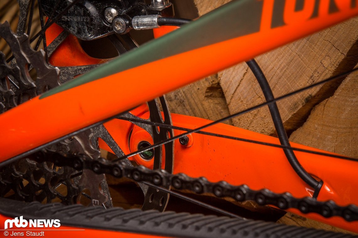

Höhenmetervernichtung
# Höhenmetervernichtung – Wer gerne lange Abfahrten am Stück fährt, sollte am Heck ebenfalls eine 200 mm Bremsscheibe montieren

  • Druckstufendämpfung nicht einstellbar
  • Unübliche Torx-Schrauben
  • Befestigungsschrauben an Dämpfer und Hinterbau brauchen Schraubensicherung
