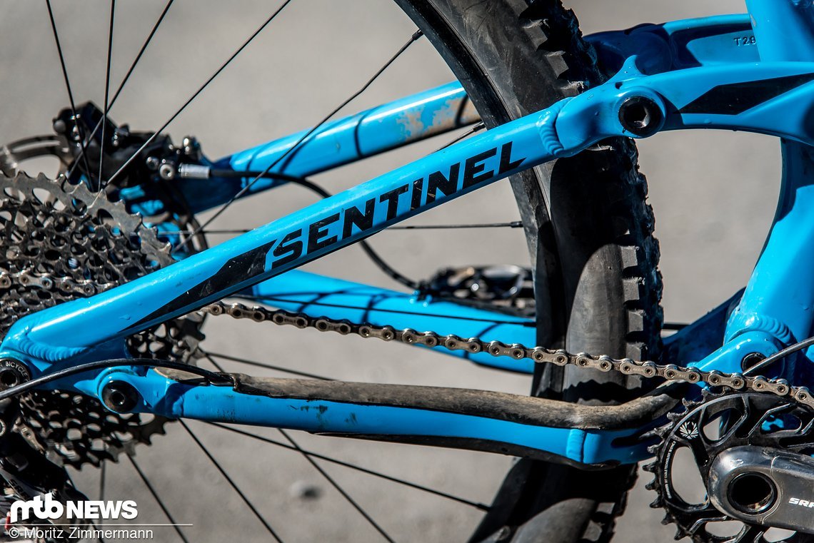

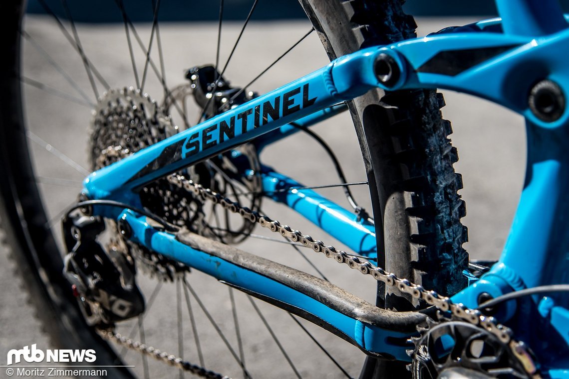

Sentinel nennt sich der neue Long Travel-29er, den Transition bereits seit einigen Wochen fleißig angeteasert hat. Das Modell mit 140 mm Federweg am Heck und 160 mm Federweg vorne soll sich für Trail- und Enduro-Einsätze eignen und liegt in der Modellpalette nun über dem 29er-Trailbike Smuggler, das in der neuen Variante jeweils 20 mm weniger Federweg bietet.
  • Aluminium-29er mit 160 mm / 140 mm Federweg
  • Giddy Up 2.Ohh-Hinterbau
  • Speed Balanced Geometry
  • metrisches Dämpfermaß mit Trunnion-Mount
  • Boost-Hinterbau
  • gedichtete Enduro Max-Kugellager
  • geschraubtes Tretlager
  • neue interne Kabelverlegung mit Schaumstoff-Inserts
  • externe Kabelverlegung für Hinterradbremse
  • integrierter Gummischutz am Unterrohr und Hinterbau
  • Flaschenhalter-Aufnahme im Hauptrahmen
  • 180 mm Post Mount-Bremsaufnahme
  • Reifenfreiheit bis 29″ x 2,5″
  • Farben: schwarz / blau oder schwarz / grau
  • erhältlich in 4 Größen: S / M (getestet) / L / XL
  • erhältlich in 3 Komplettvarianten oder als Rahmenset mit Fox DPX2 Performance Elite
  • Preise:
    • Transition Sentinel NX: $ 2.999 (UVP)
    • Transition Sentinel GX: $ 3.999 (UVP)
    • Transition Sentinel X01: $ 4.999 (UVP)
    • Transition Sentinel Rahmenset: $ 1.999 (UVP)

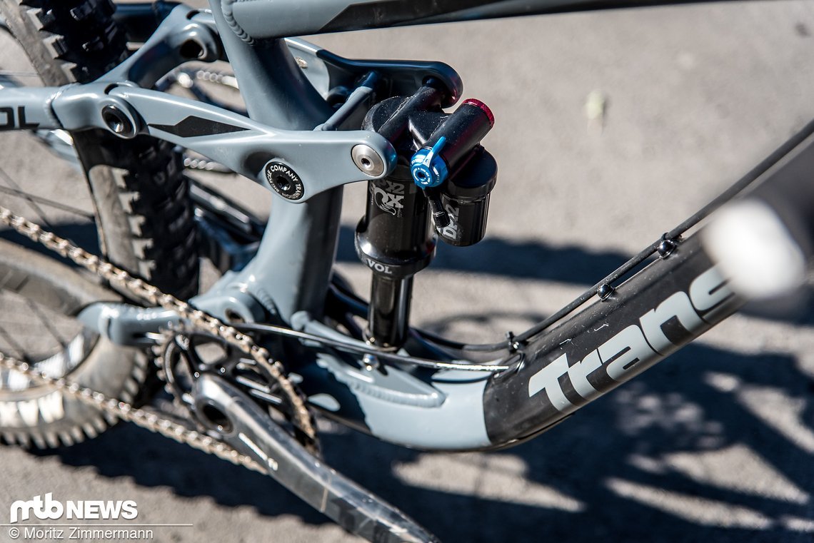

Metrischer Dämpfer mit Trunnion Mount
# Metrischer Dämpfer mit Trunnion Mount

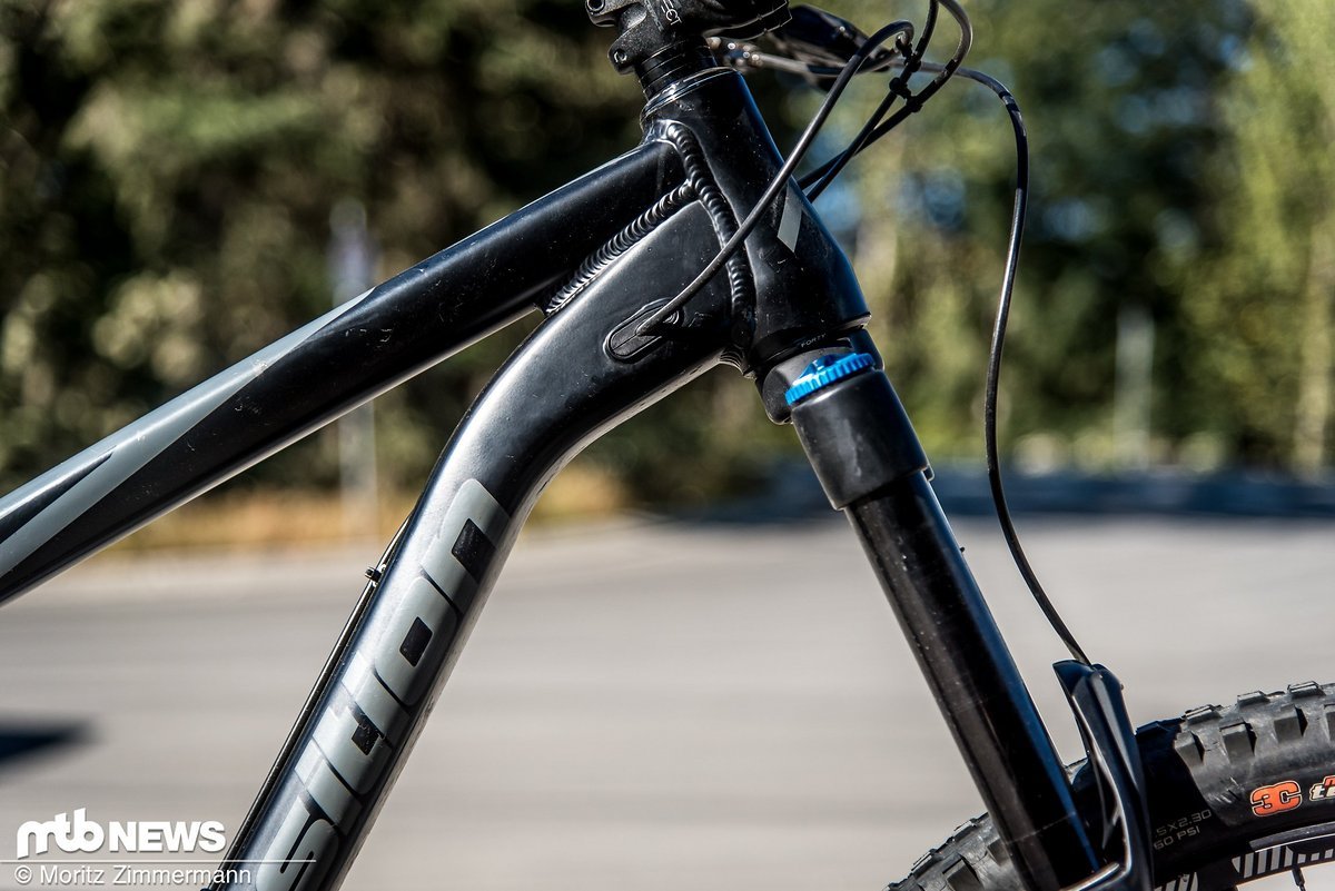

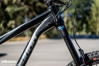

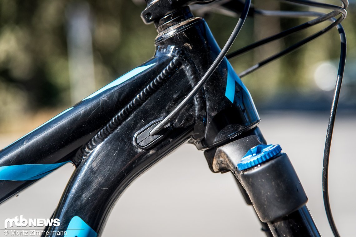

In der Hand
In der Hand – oder besser: im Stand – wirken das überarbeitete Transition Patrol und das neue Sentinel durchaus mächtig. Die Aluminium-Rahmen sind sauber verarbeitet und wissen durch viele sinnvolle Details wie das geschraubte Tretlager, die interne und durch Schaumstoff gedämpfte Zugverlegung, die extern verlegte Hinterradbremse oder den tiefen Einschub der Sattelstütze zu überzeugen. Leichtgewichte sind die neuen Aluminium-Modelle von Transition jedoch nicht. Laut Transition-Marketingchef Lars Sternberg liegt der Fokus bei den neuen Modellen eindeutig auf den Aspekten Haltbarkeit und Zuverlässigkeit. Mit der Konkurrenz könne man bei Transition hinsichtlich des Gewichts ohnehin nicht mithalten – deshalb sollen die neuen Rahmen möglichst stabil und zuverlässig sein und die ein oder andere Aktion, die diversen Garantie-Abteilungen die Schweißperlen auf die Stirn treiben würde, problemlos überstehen. Betrachtet man jedoch das aktuelle Portfolio der Marke aus den USA, dann erscheint es zumindest nicht unwahrscheinlich, dass Transition zukünftig auch leichtere Carbon-Varianten der neuen Modelle anbieten wird.
Alle Kabel außer der hinteren Bremsleitung sind intern verlegt
# Alle Kabel außer der hinteren Bremsleitung sind intern verlegt – sie werden von Schaumstoff-Inserts geführt.

Drifts lassen sich mühelos einleiten und ebenso mühelos kontrollieren und wieder einfangen: Auch im Grenzbereich bieten das Transition Sentinel und der kleine Bruder Patrol viel Kontrolle. Man muss jedoch seinen Fahrstil etwas anpassen, um die Vorteile der Speed Balanced Geometry tatsächlich ausnutzen zu können: Statt das Bike zu lenken, will es eher aktiv in die Kurven gelegt und in den Grenzbereich bewegt werden. Unabdingbar dafür sind geeignete Reifen – die verbaute Kombination aus Maxxis Minion DHF vorne und DHR hinten ließ sich auch in solchen Situationen wunderbar beherrschen.
Die kurzen Kettenstreben sorgen dafür, dass sowohl Sentinel als auch Patrol relativ leicht aufs Hinterrad gehen. In dieser Hinsicht ähnelt das Patrol dem Vorgänger. Es gibt jedoch verspieltere Räder – hier macht sich das hohe Gewicht der neuen Giddy Up 2.Ohh-Modelle dann durchaus bemerkbar. Auch in Situationen, wo man das Rad schnell aus einer flachen Kurve raus beschleunigen möchte, ist die Konkurrenz teilweise etwas spritziger. Dafür glänzen das Patrol und das Sentinel in technischem Gelände und in ruppigen Passagen umso mehr: Selbst, wenn man sich absolut sicher ist, dass man gleich einen unangenehmen Abflug über den Lenker machen wird, rollen die neuen Transition-Modelle mühelos über Felskanten und dicke Wurzeln.
Der überraschendste Aspekt des neuen Transition Sentinel und des überarbeiteten Patrol ist aber folgender: Obwohl die Räder eine radikal andere Geometrie bieten, die auf dem Trail sofort spürbar ist, fühlt man sich auf beiden Bikes sofort wohl. Eine der ersten Anmerkungen zum 29er Sentinel lautete, dass man dem Rad die großen Laufräder kaum anmerkt. Und eine der ersten Anmerkungen zum 650b-Patrol, dass sich das Rad wie ein aggressiver 29er anfühlt. Das klingt zunächst wie ein Widerspruch – doch es wirkt so, als hätte Transition mit der SBG-Geometrie neue Bikes entwickelt, die unabhängig von der Laufradgröße ein neues, sehr spannendes Fahrgefühl bieten. Gut möglich, dass wir in absehbarer Zeit auch von einigen anderen Herstellern einen nahezu identischen Geometrie-Ansatz sehen werden.
