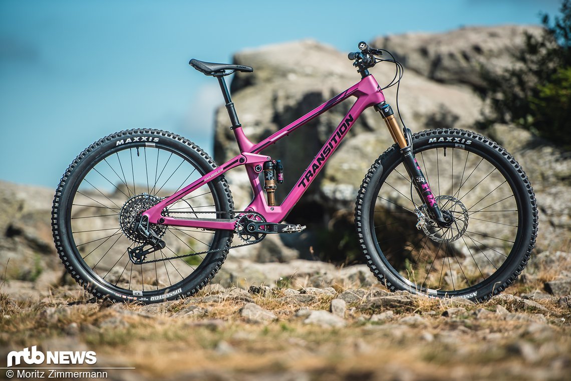

Das Transition Smuggler kann guten Gewissens als Musterbeispiel eines kurzhubigen, aber dennoch sehr abfahrtsfreudigen Trail-Bikes bezeichnet werden. Transition kombiniert hier 130 mm Federweg am Heck mit 140 mm Hub an der Front, 29″-Laufrädern und einer modernen, abfahrtslastigen Geometrie. Dies resultiert laut Transition in einer perfekten Mischung aus dem Down Country-Bike Spur und dem Enduro-Modell Sentinel.
Das Smuggler wird in vier Ausstattungsvarianten angeboten. Das preiswerteste Modell setzt dabei auf einen Aluminium-Rahmen, während die übrigen Bikes mit Carbon-Herzstück ausgeliefert werden. Das von uns getestete Topmodell hört auf den Namen Transition Smuggler X0 AXS und schlägt mit einem Kaufpreis von satten 9.499 € zu Buche. In dieser Konfiguration bringt das Smuggler 13,9 kg auf die Waage. Wie sich das Transition auf dem Trail geschlagen hat, erfahrt ihr in den folgenden Kapiteln.
Das Transition Smuggler rollt auf 29"-Laufrädern und verfügt über 140 mm Federweg an der Front sowie 130 mm am Heck – preislich pendelt sich das von uns getestete Topmodell bei rund 9.500 € ein.
# Das Transition Smuggler rollt auf 29"-Laufrädern und verfügt über 140 mm Federweg an der Front sowie 130 mm am Heck – preislich pendelt sich das von uns getestete Topmodell bei rund 9.500 € ein.
Diashow: Transition Smuggler Trail Bike im Test: Schneller als der Zoll erlaubt
Bergauf kann das Transition Smuggler mit einer sehr angenehmen Sitzposition und jeder Menge Vortrieb begeistern.
Bergab fährt sich das Smuggler sehr ausbalanciert und trifft genau den richtigen Mix aus Laufruhe und Verspieltheit.

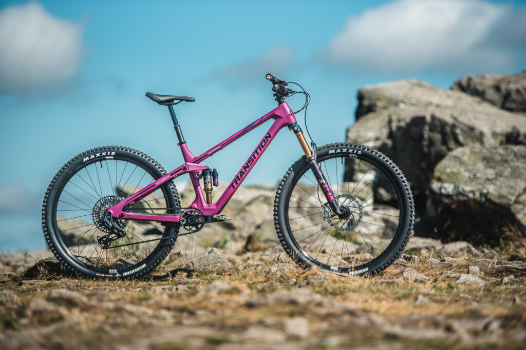

Im Detail
Mittlerweile sind einige Jahre ins Land gezogen, seit Transition mit seinem Giddy-Up-Hinterbau erstmals auf den Horstlink-Zug aufgesprungen ist. Trotzdem ist das Hinterbau-System mit dem im Rahmen stehenden Dämpfer auch beim neusten Spross der Transition-Familie nach wie vor gesetzt. Der Viergelenker-Hinterbau liefert 130 mm Federweg und verfügt über eine Progression von 27 %. Dementsprechend gibt Transition den Rahmen auch für Stahlfeder-Dämpfer frei. Ebenfalls herstellerseitig zugelassen ist ein Up- oder Downsizen der Federgabel um jeweils 10 mm. Außerdem kann man den Federweg des Rahmens bei Bedarf ebenfalls um 10 mm auf dann 140 mm erhöhen. Dafür muss lediglich ein im Dämpfer verbauter Spacer zur Hubreduzierung ausgebaut werden.
Hinter der Bezeichnung GiddyUp-Suspension verbirgt sich ein herkömmlicher Horstlink-Hinterbau mit im Rahmen stehendem Dämpfer.
# Hinter der Bezeichnung GiddyUp-Suspension verbirgt sich ein herkömmlicher Horstlink-Hinterbau mit im Rahmen stehendem Dämpfer.
transition-smuggler-produkt-0348
transition-smuggler-produkt-0346
Auch andere bekannte Features, wie die damals unter dem Akronym TITS (Tubes in Tubes-System) eingeführte Kabelführung mit einlaminierten Röhrchen, finden sich am Smuggler wieder. Neu ist allerdings, dass die Züge in der aktuellsten Iteration sehr weit vorn im Bereich des Steuerrohrs in den Rahmen eintreten. Dadurch können die Leitungen enger geführt und das Risiko für Scheuerstellen am Rahmen minimiert werden.
Die Züge treten beim Smuggler ziemlich weit vorne ins Steuerrohr ein – von dort werden sie durch einlaminierte Führungen bis zu ihren Bestimmungsorten geleitet.
# Die Züge treten beim Smuggler ziemlich weit vorne ins Steuerrohr ein – von dort werden sie durch einlaminierte Führungen bis zu ihren Bestimmungsorten geleitet.
transition-smuggler-produkt-0382
transition-smuggler-produkt-0361
Auch ansonsten lässt sich das Smuggler nicht lumpen. Das Tretlager ist verschraubt, Kettenstrebe, Sitzstrebe und Unterrohr sind durch umfangreiche Kunststoff-Protektoren geschützt und selbstverständlich kommt SRAMs UDH-Standard zum Einsatz. Für alle, die gern in rauerem Gelände unterwegs sind, gibt es zudem die Möglichkeit eine Kettenführung zu montieren. Auch an eine zusätzliche Flaschenhalter-Aufnahme zum Werkzeug- oder Ersatzteile-Transport hat man bei Transition gedacht. Damit man auch im Schadensfall nicht im Regen steht, gewährt Transition auf das Smuggler außerdem eine lebenslange Garantie.
Ein guter Kettenstrebenschutz zählt heutzutage definitiv zum guten Ton.
# Ein guter Kettenstrebenschutz zählt heutzutage definitiv zum guten Ton.
transition-smuggler-produkt-0354
transition-smuggler-produkt-0368

Bereits beim ersten Aufsitzen hinterlässt das Transition Smuggler einen relativ vertrauten Eindruck. Dies ist allerdings wenig verwunderlich, da die Geometrie des Smugglers mit vielen aktuellen Enduro- und Trail-Bikes in zahlreichen Punkten nahezu deckungsgleich ist.
Man nimmt, trotz des geräumigen Reachs, eine eher aufrechte Sitzposition ein. Hierfür zeichnen sich der 40 mm-Vorbau und vor allem der steile Sitzwinkel verantwortlich. Letzterer sorgt zudem dafür, dass man die Kraft angenehm von oben auf die Pedale bringen kann. Das Konzept funktioniert ausgezeichnet und sorgt auch bei langen Touren nicht für Unbequemlichkeiten oder zu viel Druck auf Händen oder Sattel.
transition-smuggler-action-2054
Insgesamt sitzt man auf dem Transition eher wie auf einem modernen Enduro- als auf einem XC-lastigeren Trail- oder Down Country-Bike. Anders als die Sitzposition ist der Vortieb des Smugglers allerdings alles andere als Enduro-esk. Der Hinterbau bleibt selbst mit offenem Lockout-Hebel angenehm antriebsneutral und generiert zusammen mit dem leicht rollenden Maxxis Dissector-Reifen am Hinterrad ordentlich Geschwindigkeit. Das sorgt für ein agiles, spritziges und dadurch natürlich sehr spaßiges Fahrverhalten im Uphill. Hier kommt man wirklich schnell und kraftsparend zum Gipfel. Dies ändert sich auch nicht, wenn der Anstieg technischer wird. Allerdings muss man vor allem in steinigem Terrain seine Pedalumdrehungen mit Bedacht wählen – sonst sind aufgrund des tiefen Tretlagers Aufsetzer garantiert.
# Bergauf kann das Transition Smuggler mit einer sehr angenehmen Sitzposition und jeder Menge Vortrieb begeistern.
Bergauf gibt’s von uns also die volle Punktzahl. Aber auch bergab hat uns das Transition Smuggler richtig gut gefallen. Die Geometrie fährt sich sehr ausbalanciert und vermittelt mehr Sicherheit, als man es einem Bike mit so wenig Federweg zugestehen würde. Durch die ausgewogene Gewichtsverteilung gelang es sämtlichen Testern ad Hoc, das Bike durch gezieltes Be- und Entlasten der Laufräder genau in die gewünschte Richtung zu steuern und so viel Grip wie möglich aus dem Trail zu kitzeln.
# Bergab fährt sich das Smuggler sehr ausbalanciert und trifft genau den richtigen Mix aus Laufruhe und Verspieltheit.
transition-smuggler-action-2217
transition-smuggler-action-2662
Hier muss man sich auch auf steilen oder ruppigeren Trails nicht ins Hemd machen, sondern kann das Smuggler souverän in Richtung Tal steuern. Glücklicherweise fährt sich das Transition dennoch nicht wie ein reines Laufruhe-Monster, sondern punktet auch durch Direktheit und Agilität. Dementsprechend lässt sich das Trail-Bike auch in engen und langsameren Sektionen ausgezeichnet manövrieren und um knifflige Kurven zirkeln. In unseren Augen hat Transition es hier geschafft, eine nahezu perfekte Balance aus Laufruhe und Agilität zu kreieren.
Für Airtime-Einlagen ist das Transition Smuggler auf jeden Fall bestens zu gebrauchen.
# Für Airtime-Einlagen ist das Transition Smuggler auf jeden Fall bestens zu gebrauchen.
Auch die Kinematik spielt das vorgegebene Spiel freudig mit. Im Blindtest wäre wohl keiner unserer Tester auf die Idee gekommen, dass hier tatsächlich nur 130 mm am Werk sind. Der Hinterbau spricht feinfühlig an und hat sich auch in ruppigeren Trail-Sektionen durch sein gutes Bügelverhalten bewährt, ohne dass wir uns mit Durchschlägen herumplagen mussten. Dabei hat uns die poppig-satte Charakteristik besonders gut gefallen. Hier hat man das satte Gefühl, es stünde mehr als genug Federweg zur Verfügung, ohne dass der Hinterbau dank der schnellen dynamischen Rückgewinnung versackt, durchrauscht oder zu viel Federweg auf einmal freigibt. Dies macht sich auch auf flowigeren Trails mit Anliegern und Wellen positiv bemerkbar. Man kann man den Hinterbau vorzüglich aufladen, um dann mit extra Schub in die Luft oder aus der Kurve zu schießen.
Kurzum: Das Transition Smuggler macht einfach richtig viel Spaß und begeistert mit einem brutal guten Mix aus Laufruhe, Direktheit und Agilität. Hier kann man auf flachen, anspruchslosen Trails genau wie auf flowigen Anlieger-Strecken oder auf technischeren Natur-Trails richtig viel Spaß haben. Selbst im Bikepark muss sich das Smuggler nicht verstecken und macht auch Abseits des Bodens eine hervorragende Figur. Gerade bei höheren Geschwindigkeiten ist allerdings die Nachgiebigkeit der Fox 34-Federgabel erst mal etwas gewöhnungsbedürftig. Hier hätten wir uns auch nicht beschwert, wenn Transition die etwas spurtreuere 36 gespect hätte. Allerdings bringt die natürlich auch wieder ein paar Gramm mehr auf die Waage.

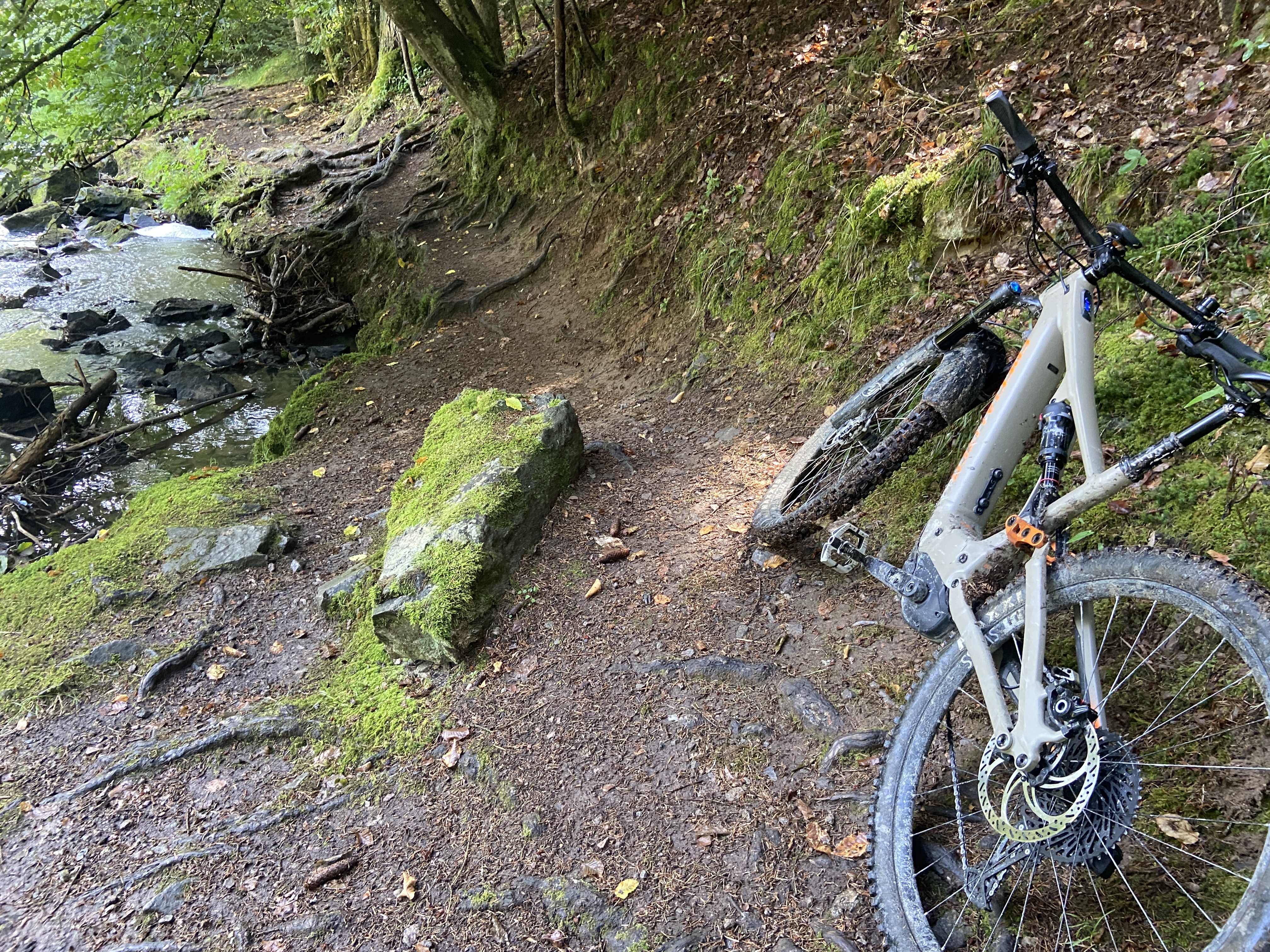

    Ist interessant, ich habe persönlich den Eindruck, dass die vor allem bei so „matten“ und bissl „samtigen“ Rahmen passieren, bei Glossy ist mir das noch nicht unter gekommen.
    Meiner ist matt, muss aber einiges aushalten 😁
