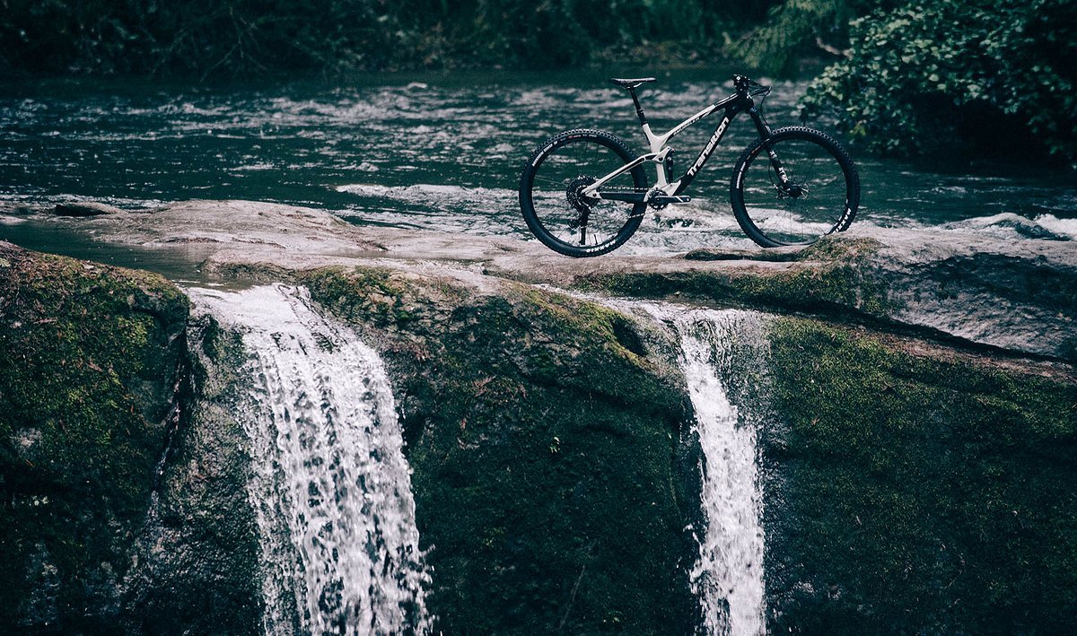

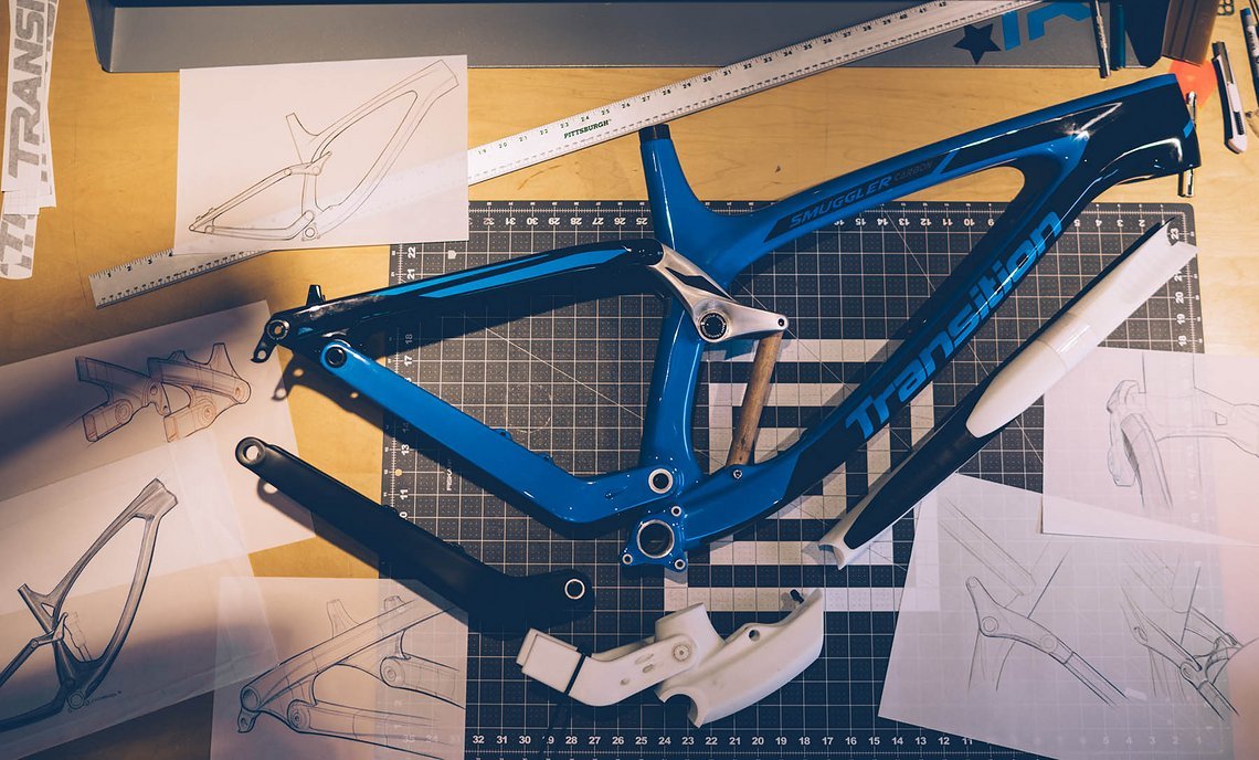

Mit dem brandneuen Transition Smuggler Carbon erhält das zweite Modell aus der für 2018 komplett überarbeiteten Produktpalette der US-Amerikaner ein Carbon-Upgrade. Das beliebte Trailbike der Kultfirma aus dem Nordwesten der USA, dessen Vorgänger in unserem großen Vergleichstest sehr gut abgeschnitten hat, setzt auf dieselben Features wie die Aluminium-Variante. Das bedeutet konkret: 29″-Laufräder, 120 mm Federweg am Heck, GiddyUp 2.Ohh-Hinterbausystem, Boost-Standard – und natürlich die Speed Balanced Geometry mit sehr flachem Lenkwinkel und verkürztem Federgabel-Offset. Vor allem auf das Gewicht dürfte sich das Kohlefaser-Update positiv auswirken: Die Carbon-Variante des Transition Smuggler ist mit einem Rahmengewicht von 2,95 kg gut 1000 Gramm leichter sein als die Aluminium-Ausführung. Ab Frühjahr 2018 wird das Transition Smuggler Carbon entweder als Komplettbike in zwei Versionen oder als Rahmenkit mit Fox DPS Performance Elite-Dämpfer sein.

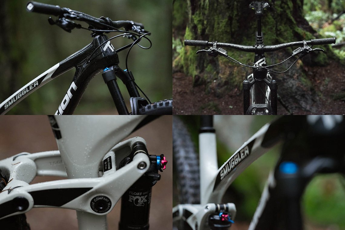

- Carbon-Rahmen
- 140 / 120 mm Federweg
- 29″ Laufräder (max. 2,4″ Breite)
- Speed Balanced Geometry
- GiddyUp 2.Ohh-Hinterbausystem
- Boost 148-Ausfallenden
- Metrischer Dämpfer mit Trunnion Mount, 210 x 50 mm
- Geschraubtes Tretlager
- Protektoren an Unterrohr und Kettenstreben
- Klapperfreie Eingänge für interne Leitungen
- Externe Bremsleitung
- 180 mm PM-Bremsaufnahme
- Platz für Wasserflasche im Rahmen
- 2,95 kg Rahmengewicht (inkl. Dämpfer und Hardware, Herstellerangabe)
