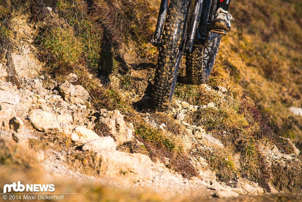

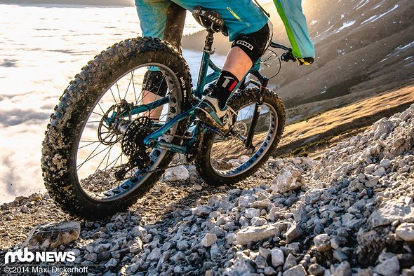

Geröll haben sie zum Fressen gern
# Geröll haben sie zum Fressen gern – Die dicken Fatbike-Reifen beißen sich förmlich im ungleichmäßigen Untergrund solcher Geröll-Trails fest.

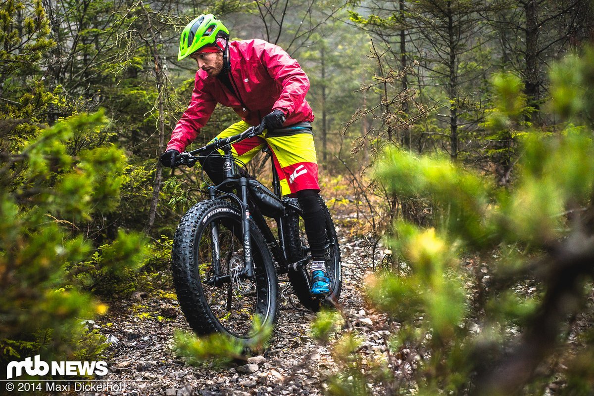

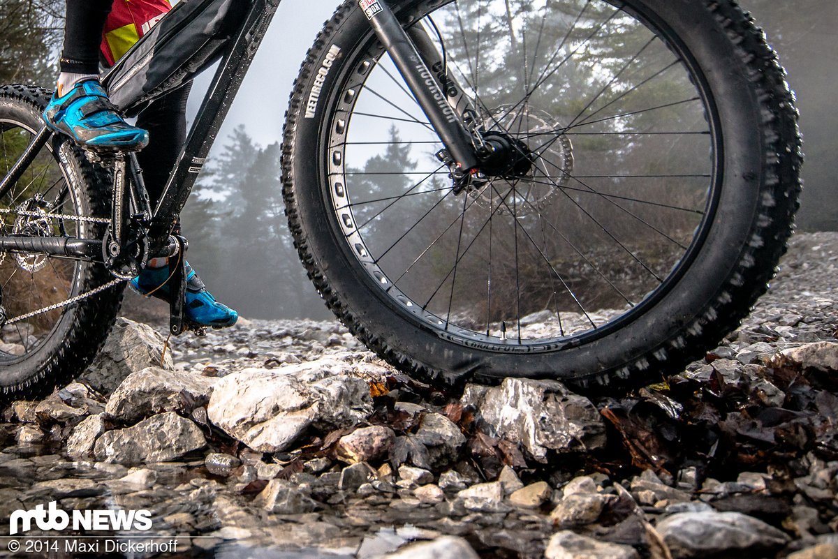

Vortrieb über Stock und Stein
# Vortrieb über Stock und Stein – Die großvolumigen Reifen nehmen Hindernisse wie Wurzeln oder Steine in sich auf und bieten so auch bergauf beste Vortriebstraktion.

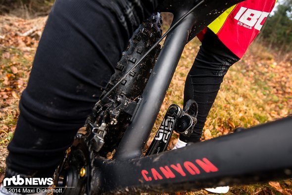

In den vorangegangenen Artikeln wurde intensiv über den Q-Faktor diskutiert, der bei den meisten Fatties deutlich breiter ausfällt als bei herkömmlichen MTBs. Rennradfahrer oder XC-Piloten, die viele Trainingskilometer im Sattel verbringen und sehr auf die Trettechnik achten, fällt dieser schnell störend auf. Der über Jahre hinweg antrainierte Tritt wird durch den großen Abstand der Pedale verschlechtert. Nicht nur, weil ein breiter Q-Faktor die Kniestellung unangenehm nach außen verlagert und keine gradlinige Beinstellung erlaubt, sondern vor allem, weil es sich gefühlt ineffizienter treten lässt. Dies ist jedoch nur ein Gefühl und konnte unsererseits nicht fundiert bestätigt werden. Bei unseren beiden XC-Spezialisten, Testredakteur Dommaas und XC-Profi-Fahrerin Sofia Wiedenroth, kam erschwerend hinzu, dass beide einen recht schmalen Hüftbau vorweisen.
Bei kurzen Ausfahrten wird das lediglich als störend empfunden, bei langen Etappenrennen oder Mehrtagestouren kann besagte „Fehl“-Stellung jedoch schnell zu Knieschmerzen führen – bei unseren Testausfahrten trat das jedoch nur bei Maxi auf. Gerade bei Fahrern, die sich ohnehin mit Knieproblemen herumschlagen müssen, sollten vor dem Kauf eines Fatbikes ausgiebige Probefahrten absolviert werden. Erschwerend für die Knie kommt hinzu, dass meist mit mehr Kraft getreten wird, da die schweren Laufräder beim Beschleunigen mehr Energie benötigen, um in Rotation versetzt zu werden. Bei 1-fach-Antrieben sollte daher unbedingt ein sehr kleines Kettenblatt verbaut werden, sofern längere Anstiege bewältigt werden wollen.

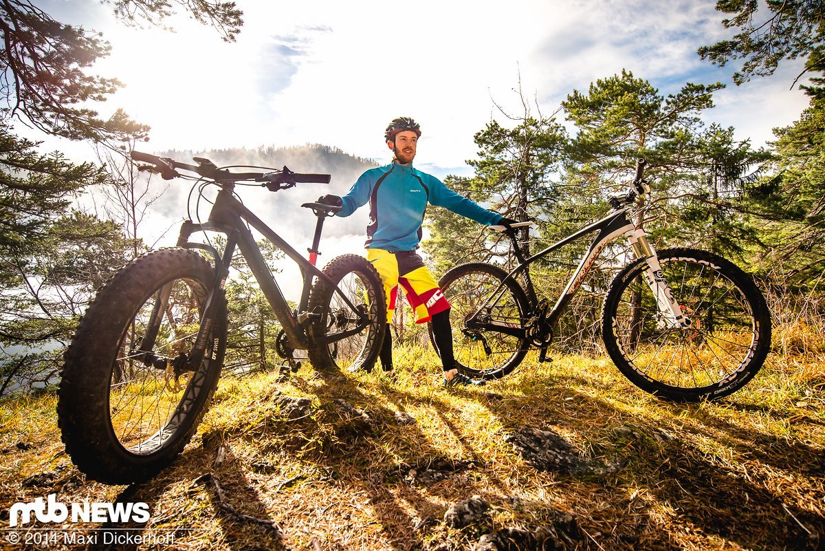

Der Praxistest mit Effizienzmessung
Um oben gestellte Frage zu untersuchen, rüsteten wir Canyons Dude CF Fatbike und ein Canyon Grand Canyon CF SLX 29″-Hardtail mit Garmin Vector S Pedalen zur Wattmessung aus. Durch unterschiedliche Naben, Kurbeln und Achsstandards blieb das Rennradpedal von Garmin als einzige Option übrig, um keine Messabweichungen durch verschiedene Systeme zu erleiden.
  • knapp 600 Meter lange Teststrecke bergauf
  • 75 Meter Höhenunterschied
  • ca. 50 % auf einer fein geschotterten Forststraße mit durchschnittlich 12 % Steigung
  • der restliche Weg führte über einen breiten, aber schlecht gepflegten Wanderweg mit durchschnittlich 13 % Steigung
  • Zwischenzeitnahme bei Geländeübergang
  • zwei Messfahrten pro Bike
  • Zeitnahme via Freelap-Zeitmessung, Tritt-Frequenz-Messung, Herzfrequenzmessung, Geschwindigkeitsmessung und Wattmessung via Garmin Edge 1000 und Vector S
  • zusätzlich eine Kontrollmessung mit dem Sigma Rox 10

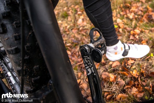

Messinstrument: Garmin Vector S Pedale
# Messinstrument: Garmin Vector S Pedale – Die Wattmesspedale von Garmin sollten Aufschluss über den Kraftaufwand beim Treten eines Fatbikes geben.

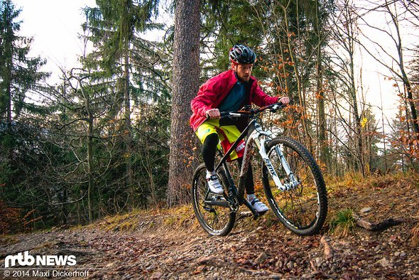

Trotz dünner Reifen und weniger Traktion schnell oben
# Trotz dünner Reifen und weniger Traktion schnell oben – Mit dem XC-Hardtail bewältigen wir die Auffahrt im Schnitt 30 Sekunden schneller.

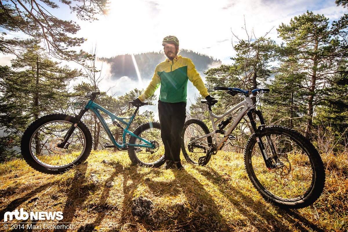

Frank fuhr das brandneue Bionicon Edison Evo Enduro-Bike (160 mm Federweg) im Vergleich zum Salsa Bucksaw Fatbike (100 mm Federweg). Test-Redakteur Dommaas hatte, wie bereits beim Uphill-Test, die beiden Hardtails Canyon Dude und Canyon CF SLX unter dem Hintern. Während Frank jede Runde mit nahezu identischen Zeiten herunterbrachte, fuhr Dommaas wie erwartet besonders im wurzeligen Teil deutlich schneller mit dem Fatbike und am Ende standen satte 20 Sekunden weniger auf der Stoppuhr. Frank war mit dem Salsa lediglich eine Sekunde schneller als mit dem Bionicon Enduro. Überrascht waren wir dennoch, dass es überhaupt möglich war, mit dem Fattie genau so schnell zu fahren, wie mit einem modernen Enduro-Bike.

Der "Enduro"-Check
# Der "Enduro"-Check – Das Salsa Bucksaw musste sich Bionicons brandneuem Edison Evo mit Rock Shox-Aufbau stellen.
