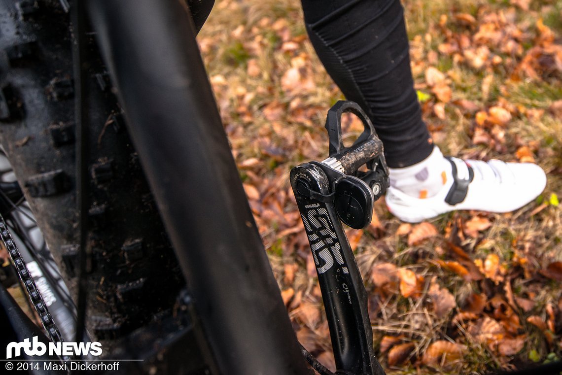

Messinstrument: Garmin Vector S Pedale
Messinstrument: Garmin Vector S Pedale - Die Wattmesspedale von Garmin sollten Aufschluss über den Kraftaufwand beim Treten eines Fatbikes geben.

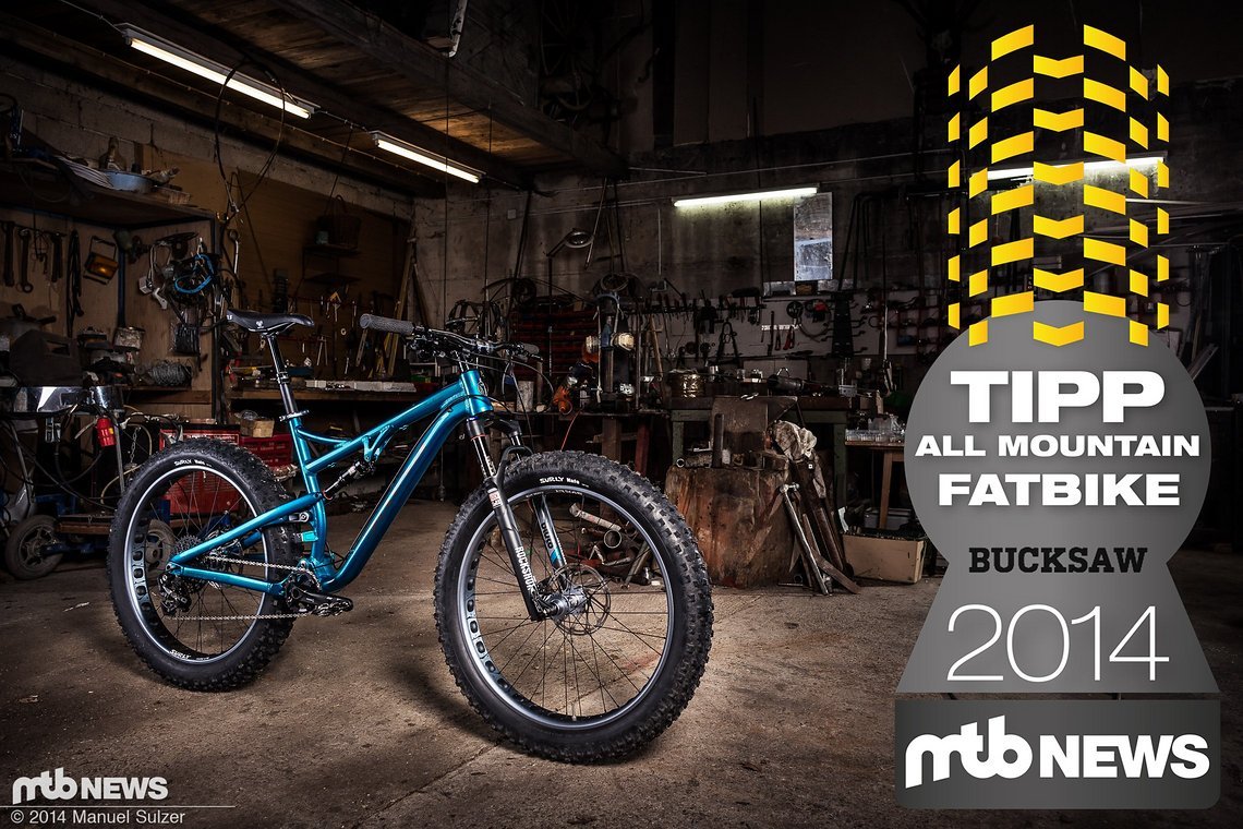

Test-Bike: Salsa Bucksaw 1
Test-Bike: Salsa Bucksaw 1 - Gewicht: 15,65 kg; Größe: large; Preis: 5.199 Euro
Unser All Mountain-Tipp: das Salsa Bucksaw 1

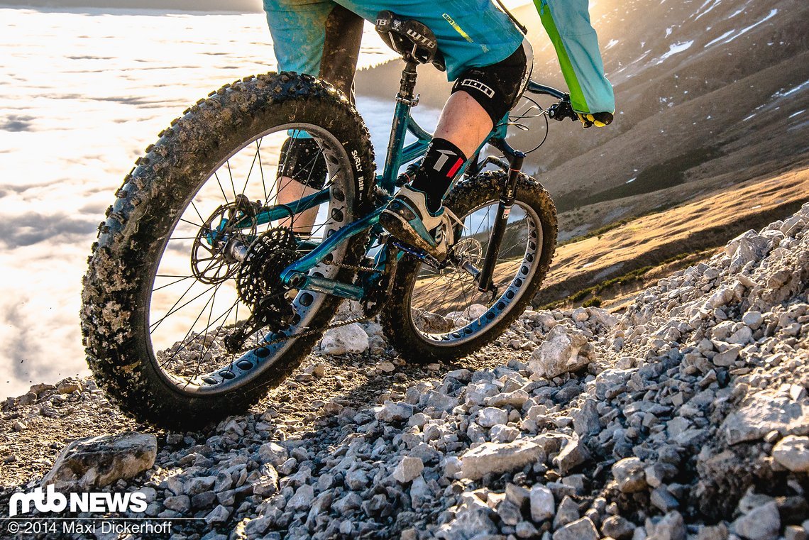

Geröll haben sie zum Fressen gern
# Geröll haben sie zum Fressen gern - Die dicken Fatbike-Reifen beißen sich förmlich im ungleichmäßigen Untergrund solcher Geröll-Trails fest.

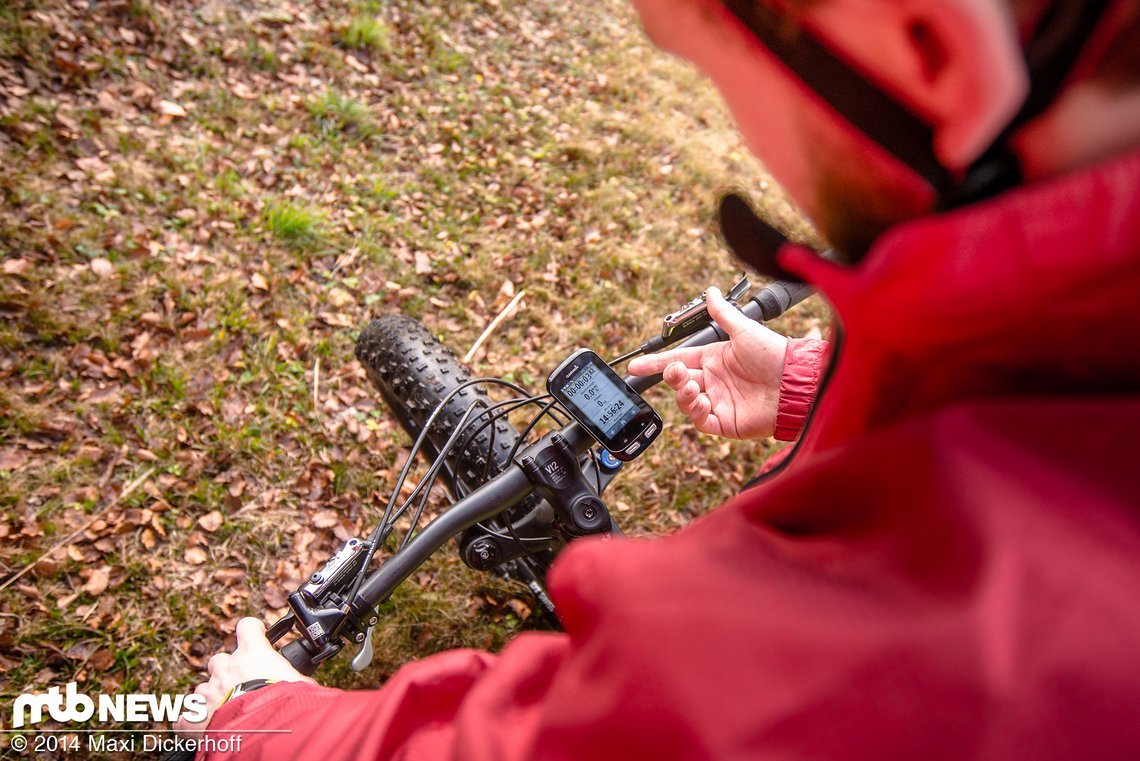

Um oben gestellte Frage zu untersuchen, rüsteten wir Canyons Dude CF Fatbike und ein Canyon Grand Canyon CF SLX 29″-Hardtail mit Garmin Vector S Pedalen zur Wattmessung aus. Durch unterschiedliche Naben, Kurbeln und Achsstandards blieb das Rennradpedal von Garmin als einzige Option übrig, um keine Messabweichungen durch verschiedene Systeme zu erleiden.
  • knapp 600 Meter lange Teststrecke bergauf
  • 75 Meter Höhenunterschied
  • ca. 50 % auf einer fein geschotterten Forststraße mit durchschnittlich 12 % Steigung
  • der restliche Weg führte über einen breiten, aber schlecht gepflegten Wanderweg mit durchschnittlich 13 % Steigung
  • Zwischenzeitnahme bei Geländeübergang
  • zwei Messfahrten pro Bike
  • Zeitnahme via Freelap-Zeitmessung, Tritt-Frequenz-Messung, Herzfrequenzmessung, Geschwindigkeitsmessung und Wattmessung via Garmin Edge 1000 und Vector S
  • zusätzlich eine Kontrollmessung mit dem Sigma Rox 10
# Messinstrument: Garmin Vector S Pedale - Die Wattmesspedale von Garmin sollten Aufschluss über den Kraftaufwand beim Treten eines Fatbikes geben.

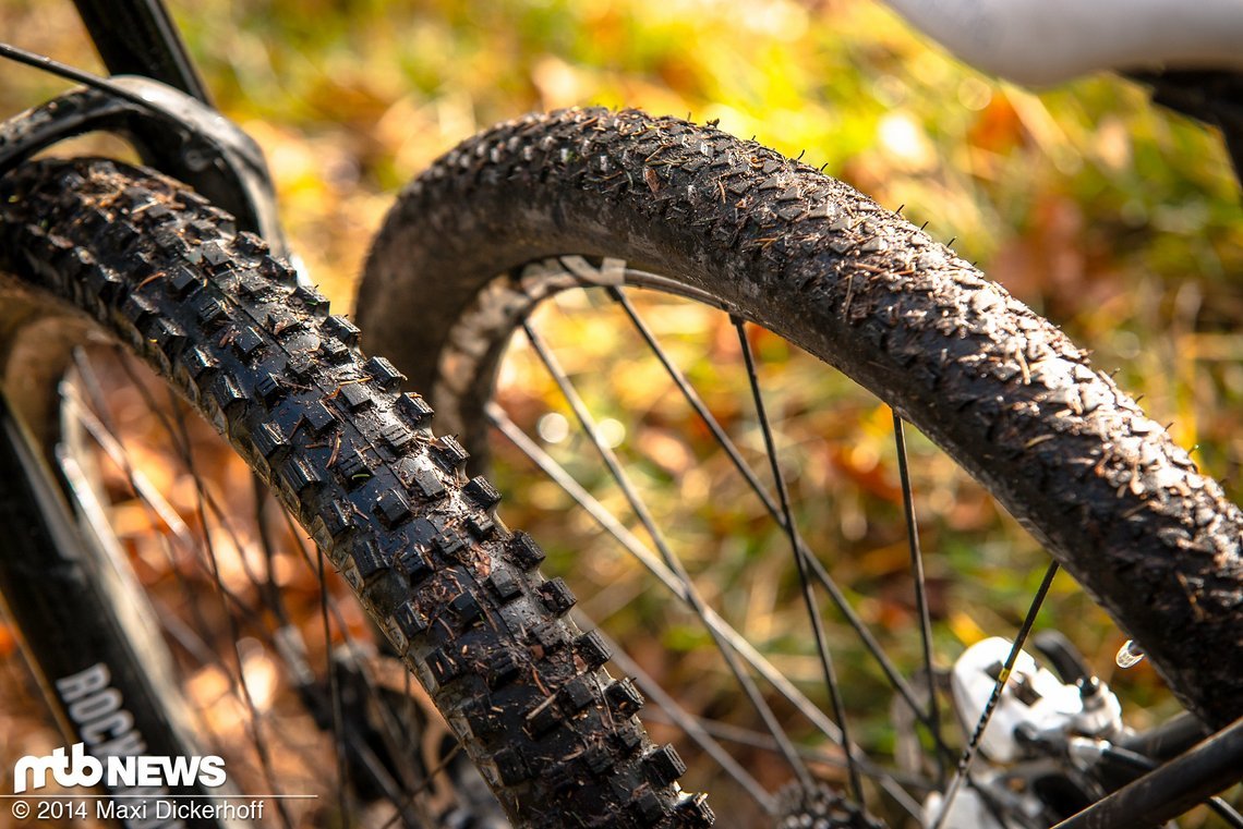

Besser als erwartet, aber trotzdem nicht so gut wie erhofft.
# Besser als erwartet, aber trotzdem nicht so gut wie erhofft. - Selbst auf diesem groben Schotterweg musste sich das Fattie einem XC-Hardtail geschlagen geben.

Durch eine bessere Abstimmung der Reifen/Felgen-Kombination und einem Tubeless-Aufbau könnte dieser Unterschied wohl deutlich verringert werden. Das Optimum ist bei Fatbikes sicherlich noch lange nicht gefunden, während dies beim Race-Hardtail über Jahrzehnte hinweg optimiert wurde. Im Vergleich mit einem 2,4″ Enduroreifen dürften die Zeitunterschiede deutlich enger beieinanderliegen.

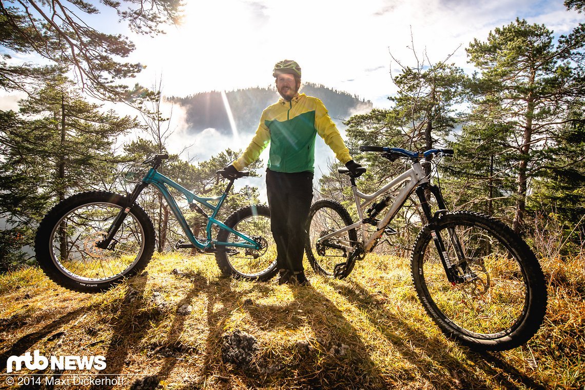

Frank fuhr das brandneue Bionicon Edison Evo Enduro-Bike (160 mm Federweg) im Vergleich zum Salsa Bucksaw Fatbike (100 mm Federweg). Test-Redakteur Dommaas hatte, wie bereits beim Uphill-Test, die beiden Hardtails Canyon Dude und Canyon CF SLX unter dem Hintern. Während Frank jede Runde mit nahezu identischen Zeiten herunterbrachte, fuhr Dommaas wie erwartet besonders im wurzeligen Teil deutlich schneller mit dem Fatbike und am Ende standen satte 20 Sekunden weniger auf der Stoppuhr. Frank war mit dem Salsa lediglich eine Sekunde schneller als mit dem Bionicon Enduro. Überrascht waren wir dennoch, dass es überhaupt möglich war, mit dem Fattie genau so schnell zu fahren, wie mit einem modernen Enduro-Bike.

Der "Enduro"-Check
# Der "Enduro"-Check - Das Salsa Bucksaw musste sich Bionicons brandneuem Edison Evo mit Rock Shox-Aufbau stellen.

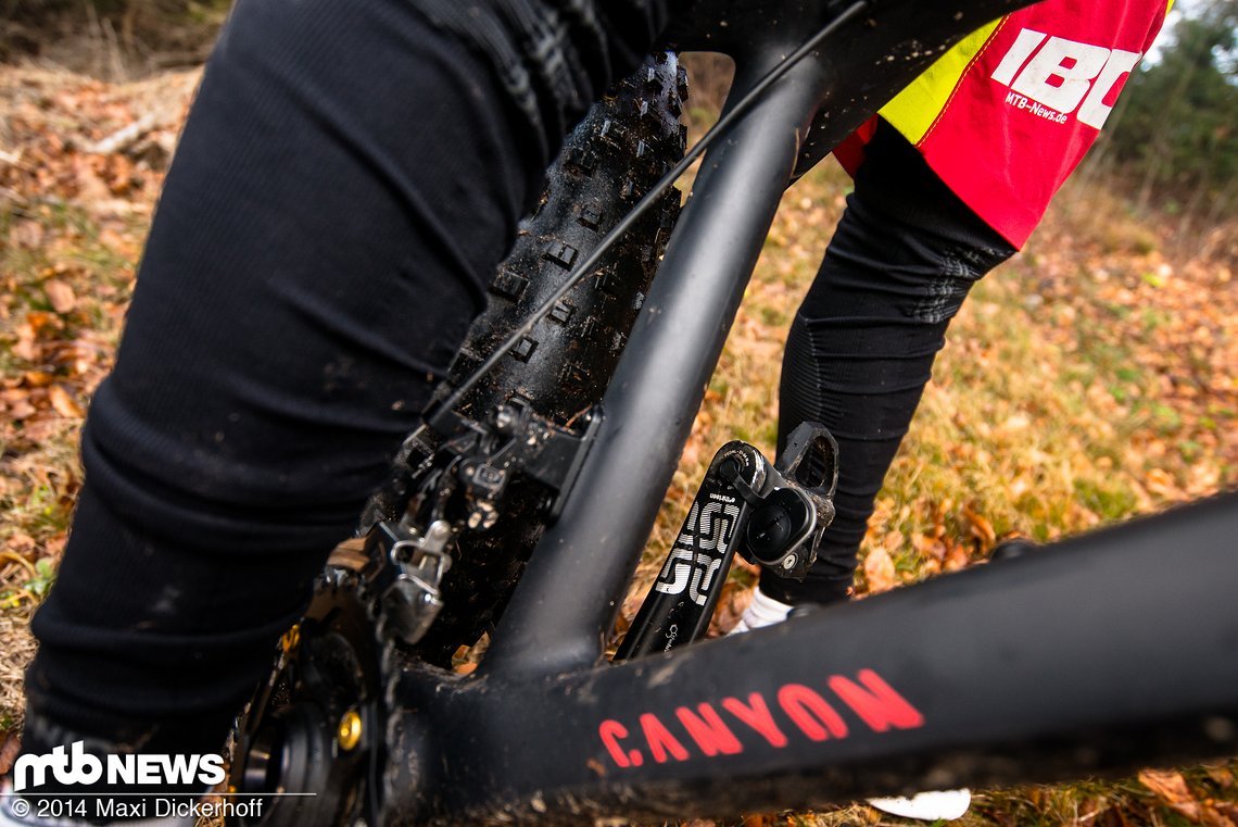

Das Canyon Dude konnte mich von den Hardtails am meisten überzeugen. Durch relativ geringes Gewicht und eine gute Geometrie bietet es das beste Handling und sehr gute Allroundeigenschaften. Echte Überraschung und absoluter Favorit aber war das Salsa Bucksaw. Nicht nur die Farbe begeistert. Es ging überraschend gut vorwärts, bergauf und bergab. Von Trägheit wenig zu spüren. Die moderne Geometrie und das straffe Fahrwerk bieten in Kombination mit den fetten Schlappen viel Fahrspaß und wenig Verluste. Selbst im Sprung und Anlieger war es noch bemerkenswert agil. (Voll-)Federung, gut umgesetzt, ist einfach eine eindeutige Bereicherung im Gelände.

Canyon Dude CF 9.0 SL
Dass bei Canyon keine halben Sachen gemacht werden, beweist der Versender ein weiteres Mal mit seinem neuen Fatbike „Dude“. Das fette Carbon-Hardtail vermittelt den Eindruck, als hätte Canyon bereits jahrelange Erfahrung auf diesem Gebiet. Canyon ist es auf Anhieb gelungen, mit dem Dude ein wirklich breites Spektrum an Einsatzmöglichkeiten abzudecken. Von der gemütlichen Bergtour bis hin zum spritzigen Singletrail-Vergnügen, das Dude vermittelt seinem Fahrer in nahezu jeder Fahrsituation Sicherheit und Fahrspaß! Das Federungsvermögen der dicken Reifen liefert ausgesprochen viel Komfort und sorgt dank bester Traktion für viel Sicherheit.
Lediglich die sehr steife Sattelstütze statt einer Variostütze trübt den Komfortfaktor etwas. Verzichten könnte man auch auf die 4,8″-Option am Hinterbau. Das Fahrverhalten ist alles in allem als „gelassen“ zu beschreiben, was den Dude abschließend wohl am besten beschreibt.
Zum Canyon Dude CF 9.0 SL Test
# Unser All Mountain-Tipp: das Salsa Bucksaw 1
