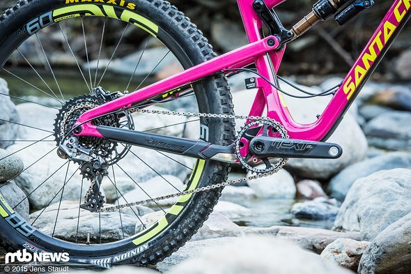

Das fertige Produkt: ENVE M60 Laufräder am Santa Cruz Bronson

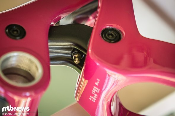

Fettpresse drauf und einmal durchdrücken
# Fettpresse drauf und einmal durchdrücken – Der Abschmiernippel ist nur erreichbar wenn man den Dämpfer ausbaut, bietet aber eine schnelle und einfache Lösung für einen kleinen Service.

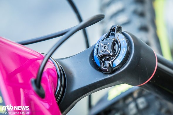

An der Pike bieten sich die Einstellbarkeit der LowSpeed-Druckstufe und ein Pedalmode sowie Zugstufe
# An der Pike bieten sich die Einstellbarkeit der LowSpeed-Druckstufe und ein Pedalmode sowie Zugstufe

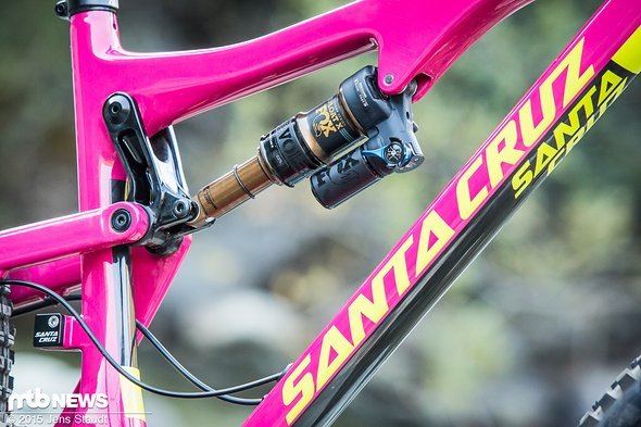

Ein Float X sorgt mit feiner Abstufung der Lowspeed-Druckstufe für den gewünschten Gegenhalt je nach Strecke
# Ein Float X sorgt mit feiner Abstufung der Lowspeed-Druckstufe für den gewünschten Gegenhalt je nach Strecke

Carbo und dennoch sehr steif – RaceFace Next Kurbeln
# Carbo und dennoch sehr steif – RaceFace Next Kurbeln

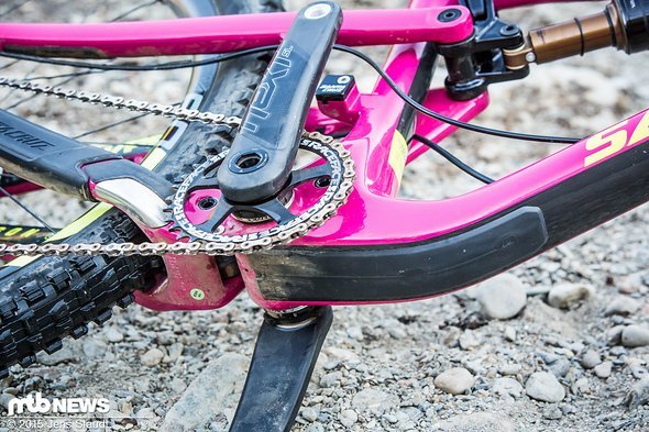

Schutz vor Steinen bietet die Gummierung auf dem Unterrohr
# Schutz vor Steinen bietet die Gummierung auf dem Unterrohr – Zusätzlich sieht man hier schön wie der Hinterbau und der Umlenkhebel aus der Schussbahn genommen wurden.
