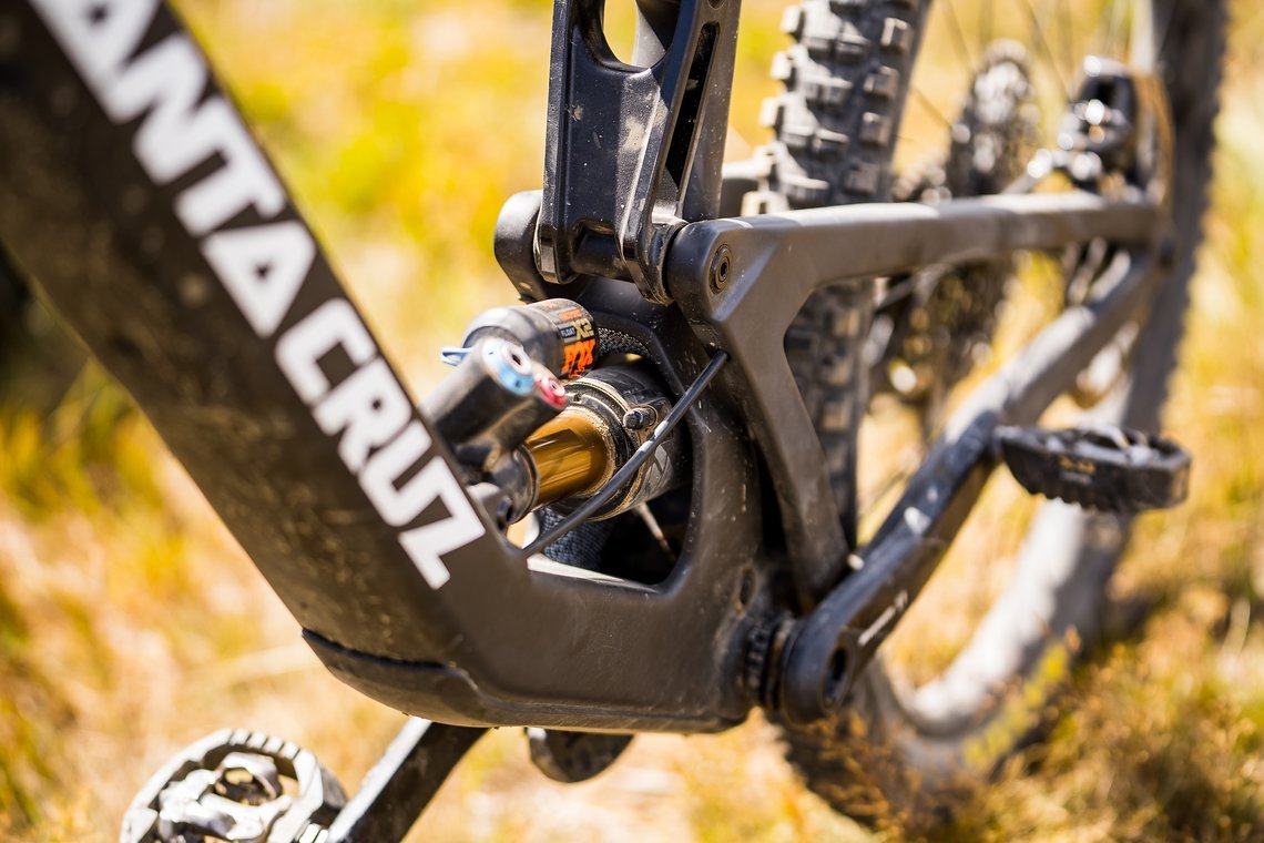

Es war ein erklärtes Ziel im Rahmen der V6-Entwicklung, den VPP-Hinterbau weiter zu verbessern.
Das Übersetzungsverhältnis wurde etwas verringert
Das Übersetzungsverhältnis wurde etwas verringert - und die Progression im Hinterbau reduziert.
Auch der Anti-Squat wurde leicht reduziert
Auch der Anti-Squat wurde leicht reduziert - für mehr Sensibilität am Heck des Nomad V6.

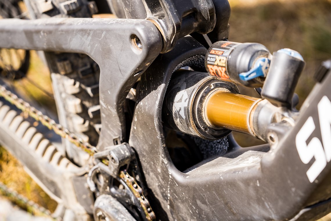

Unser Testbike war mit einem Fox Float X2 Factory-Luftdämpfer ausgestattet.
Unser Testbike war mit einem Fox Float X2 Factory-Luftdämpfer ausgestattet. - Santa Cruz bietet auch Varianten mit Stahldämpfern an.

Der Fox Float X2 saugt dem Nomad etwas Leben aus
Der Fox Float X2 saugt dem Nomad etwas Leben aus - im Uphill wie auch auf flachem, technischem Untergrund.
Eine Lösung kann der RockShox Super Deluxe sein
Eine Lösung kann der RockShox Super Deluxe sein - mit deutlich strafferer Plattform am Berg ein Gamechanger.
# Es war ein erklärtes Ziel im Rahmen der V6-Entwicklung, den VPP-Hinterbau weiter zu verbessern.
# Das Übersetzungsverhältnis wurde etwas verringert - und die Progression im Hinterbau reduziert.
# Auch der Anti-Squat wurde leicht reduziert - für mehr Sensibilität am Heck des Nomad V6.
# Unser Testbike war mit einem Fox Float X2 Factory-Luftdämpfer ausgestattet. - Santa Cruz bietet auch Varianten mit Stahldämpfern an.

Vor allem in Bezug auf das Thema Uphill findet der Float X2 hier nochmals Erwähnung, denn hier zeigt sich die Schattenseite einer wirklich enormen Abfahrtsperformance. Der Plattform-Hebel verwandelt das Nomad leider nicht in eine Bergziege – was aufgrund seines Einsatzzwecks und Federwegs nicht verwundert. Dennoch hat man das Gefühl, nur 2 Klicks Druckstufe geschlossen zu haben, anstatt eine straffe Plattform für den nächsten steilen Uphill zu schaffen.
Später im Test konnte ein passender RockShox Super Deluxe Ultimate aus einem Canyon Spectral (Test) verbaut werden. Und siehe da: Wir haben ein neues Rad! Der RockShox-Dämpfer mit seiner straffen Pedalier-Plattform und etwas weniger saugenden Charakteristik verhilft dem Nomad zu ganz neuen Klettereigenschaften. Somit verblieb dieser Dämpfer das restliche Drittel des Testzeitraums im Rahmen und vergönnte uns etwas mehr Spritzigkeit auf ordinären mitteldeutschen Trails.
Im Downhill eine Wucht
# Im Downhill eine Wucht - im Uphill eher wuchtig behäbig. Der Fox Float X2 entzieht dem Nomad etwas Leben.

  • Fox Float X2 Factory Der bergab sehr performante Dämpfer zieht dem Nomad in technischem und flacherem Gelände etwas Energie. Zudem sackt man auf steilen Anstiegen ein und ein Durchfedern des Dämpfers ist im Sitzen ohne Probleme möglich – trotz betätigtem Climb-Switch.
# Der Fox Float X2 saugt dem Nomad etwas Leben aus - im Uphill wie auch auf flachem, technischem Untergrund.
