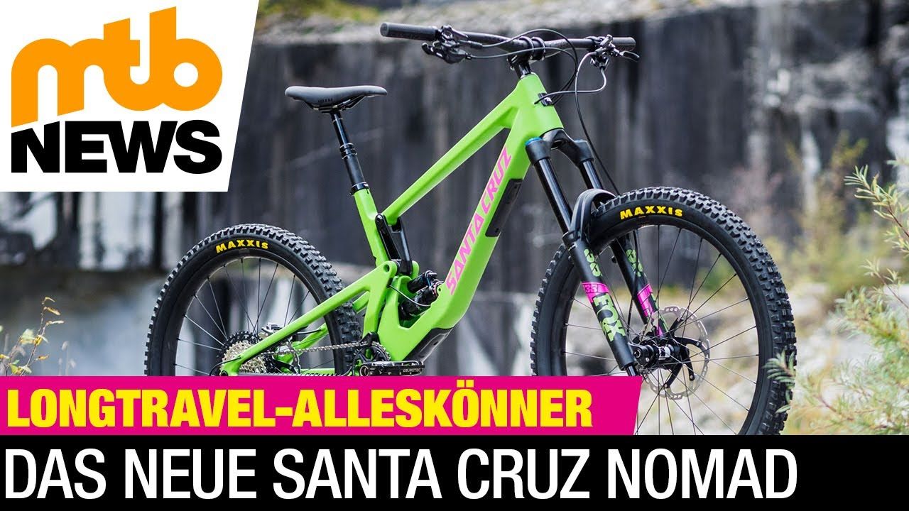

Das Santa Cruz Nomad ist das Long-Travel-Enduro der Kalifornier: 170 mm Federweg vorn und hinten, VPP-Hinterbau und seit der sechsten Generation Mullet-Laufräder (29″ vorn, 27,5″ hinten). Die aktuelle siebte Generation (Modelljahr 2026) gibt es nur mit CC-Carbonrahmen – laut santacruzbicycles.com in fünf Ausstattungen von 5.299 € (Nomad Deore) bis 10.199 €, das Rahmenset kostet 3.899 €. Der Vorgänger Nomad 6 (Modelljahr 2023) kostete 5.799 bis 11.799 €.
Es braucht schon einen Nomad-Fan, um die Unterschiede zum Vorgänger direkt zu erkennen – der Rahmen ist etwas schlanker und weniger steif geworden.
Wir haben jede Nomad-Generation gefahren: Das Nomad 7 (2026) war im ersten Test „das wohl beste, das wir je gefahren sind“ – ein großhubiger Allrounder vom Trailcenter bis zur Bikepark-Jumpline. Das Nomad 6 (2022) überzeugte im Dauertest als „absolutes Vollblut-Enduro“ mit trägem Uphill, das Nomad 5 (2020) zeigte, dass 27,5″-Laufräder „nicht tot“ sind, und das Nomad 4 (2017) hatte laut Test „einen der derzeit potentesten Enduro-Hinterbauten“. Schon das Nomad Carbon von 2014 verdiente sich bei uns das Prädikat „eins für alles“.
  • Einsatzbereich: Enduro, Bikepark, Freeride-lastige Trails
  • Federweg V/H: 170 / 170 mm (Nomad 4 bis 7); Nomad 3: 160 / 165 mm
  • Laufradgröße: Mullet 29″/27,5″ (Nomad 6 und 7); Nomad 3 bis 5: 27,5″; Nomad C und 2009: 26″
  • Rahmenmaterial: CC-Carbon (Nomad 7); Nomad 5 und 6 Carbon C oder CC; Nomad 4 Carbon C/CC oder Aluminium
  • Rahmengrößen: S, M, L, XL, XXL (Nomad 6 und 7); Nomad 5: S–XL; Nomad 4: XS–XL
  • Gewicht: 15,57 kg gewogen (Nomad 7 X0 AXS RSV Coil, Größe L); Nomad 6 CC X01 AXS RSV 15,4 kg ohne Pedale (XL); Nomad 4 CC XX1 Reserve 13,39 kg (Luft) / 13,88 kg (Coil, L)
  • Preis (UVP): Nomad 7 laut santacruzbicycles.com 5.299 € (Deore) bis 10.199 € (X0 AXS RSV Coil), Rahmenset 3.899 €; Nomad 6 5.799 bis 11.799 €
Santa Cruz Nomad 7 (Modelljahr 2026) – kleine Änderungen, große Wirkung
Eindeutig ein Santa Cruz: Das neue Nomad wurde in einigen wichtigen Details angepasst – es ist ab sofort in 4 Versionen zu Preisen von 6.300–10.200 € erhältlich. Wir konnten es bereits testen.
Gut drei Jahre nach dem letzten Update hat Santa Cruz im April 2026 das Nomad 7 vorgestellt – und gleichzeitig das Megatower gestrichen: „2026 ist das Nomad Einzelkind.“ Federweg (170/170 mm VPP) und Mullet-Laufräder bleiben, dafür gibt es nur noch den CC-Carbonrahmen, dessen Steifigkeit je Größe justiert und insgesamt reduziert wurde. Die Kinematik hat weniger Anti-Squat, etwas weniger Anti-Rise und weniger Progression; der Flipchip sitzt jetzt im hinteren Dämpferauge. Neu sind die Glovebox 2.0 im Unterrohr, ein Werkzeug-Montagepunkt unter dem Oberrohr, untere ISCG05-Tabs, eine serienmäßige OneUp-Kettenführung und die komplett interne Leitungsführung. Im ersten Test blieb „das gewohnt direkte Santa Cruz-Gefühl“, der Hinterbau „bügelt durchaus beeindruckend über ruppigste Singletrails“ und neigt „so gut wie gar nicht zum Wippen“ – den Lockout hat sich der Tester „komplett gespart“. Kritik gab es an den schwer erreichbaren Rebound-Verstellern des Fox-Dämpfers, dem fummeligen Flipchip-Tausch, der begrenzten Einstecktiefe der Sattelstütze und den Preisen: „recht hochpreisig angesetzt“.
  • Federweg V/H: 170 / 170 mm, Mullet 29″/27,5″
  • Rahmen: nur CC-Carbon, größenspezifische Steifigkeit, Glovebox 2.0, Flipchip Hi/Lo; Größen S, M, L, XL, XXL; lebenslange Garantie auf Rahmen, Lager und Laufräder
  • Geometrie (Hi/Lo): Reach 435/455/475/495/520 mm, Lenkwinkel 63,6°/63,3°, Sitzwinkel 77,4°, Kettenstreben mitwachsend 439 bis 450 mm, Tretlagerhöhe 346/343 mm
  • Gewicht: 15,57 kg gewogen (X0 AXS RSV Coil, Größe L); keine Herstellerangabe
  • Modelle (UVP 2026): Nomad Deore (laut santacruzbicycles.com, gleicher CC-Rahmen) 5.299 € · Nomad 90 (RockShox Zeb Select / Super Deluxe Select, SRAM Eagle 90, Maven Base) 6.299 € · GX AXS (Zeb Select+, Maven Bronze) 7.499 € · XT Di2 Coil (Fox 38 Factory / DHX2 Factory Coil, Maven Silver, Reserve AL auf DT Swiss 350 DEG DF) 8.299 € · X0 AXS RSV Coil (SRAM X0 AXS Transmission, Reserve 30|HD Carbon) 10.199 € · Rahmenset inkl. Fox DHX2 Factory 3.899 €
  • Stärken im Test: Mix aus Laufruhe und Wendigkeit, sensibler Hinterbau ohne Wippen, Bikepark-tauglich („Springt ab, fliegt quer, landet satt“), durchdachte Details
  • Schwächen im Test: hohe Preise, Rebound-Versteller am Dämpfer schwer erreichbar, Flipchip-Tausch fummelig, begrenzte Einstecktiefe der Sattelstütze
