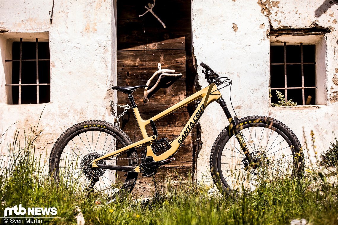

Unser Testbike
Unser Testbike - das Santa Cruz Nomad 2018 in der Ausstattungsvariante „CC – XX1 Reserve“

Unser Testbike
# Unser Testbike - das Santa Cruz Nomad 2018 in der Ausstattungsvariante „CC – XX1 Reserve“

Test-Fazit zum Santa Cruz Nomad 2018
Mit dem Santa Cruz Nomad 2018 haben die Kalifornier ein Rad entwickelt das bergab ein enormes Potential hat. Viel Laufruhe und Sicherheit für harte Trails in steilem Gelände sorgen für viel Freude. Die Hinterbau-Performance ist top und überzeugt mit sensiblem Ansprechverhalten und ordentlichem Gegenhalt im mittleren Federwegsbereich. Auch die Option zwischen Luft- und Stahlfederdämpfer wählen zu können, überzeugt. Dazu lässt sich das Enduro trotz der starken Bergab-Eigenschaften angenehm bergauf pedalieren.
Stärken
  • potenter Hinterbau
  • Option auf Stahl- oder Luftfederdämpfer
  • Laufruhe & Sicherheit für harte Strecken
Schwächen
  • tiefes Tretlager bei Stahlfederdämpfer und tiefer Geometrie-Einstellung sorgt für häufigen Boden-Kontakt

Testablauf mit dem Santa Cruz Nomad 2018
Wir haben das neue Santa Cruz Nomad 2018 auf den vielseitigen Trails in den Seealpen getestet. Dabei nahmen wir die besten Trails von Sospel (Frankreich) bis Molini (Italien) unter die Stollen, wobei uns von schnellen, harten Trails über technische Spitzkehren bis hin zu flowigen Trails mit kleinen Sprüngen so ziemlich alles erwartete – Spot-Check folgt.
Testerprofil ausklappen
Testerprofil
  • Testername: Sebastian Beilmann
  • Körpergröße: 174 cm
  • Gewicht (mit Riding-Gear): 68 kg
  • Schrittlänge: 81 cm
  • Armlänge: 63 cm
  • Oberkörperlänge: 56 cm
  • Fahrstil: Verspielt
  • Was fahre ich hauptsächlich: Trail, Enduro, Park
  • Vorlieben beim Fahrwerk: recht straff mit Progression
  • Vorlieben bei der Geometrie: relativ flacher Lenkwinkel, kurze Kettenstreben, langes Oberrohr mit kurzem Vorbau
