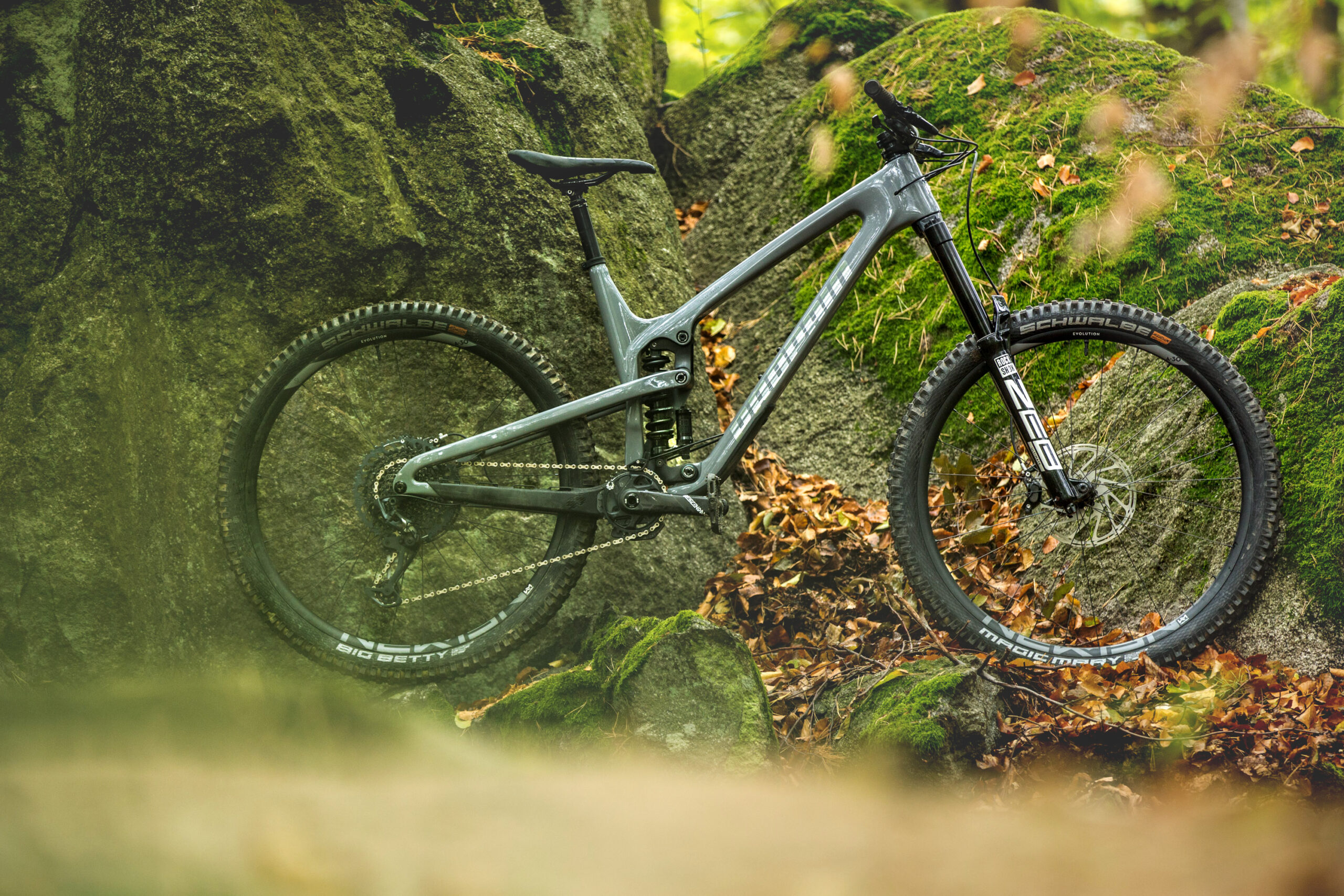

Das Propain Spindrift ist der Freerider des Allgäuer Direktversenders Propain – 2010 erstmals gezeigt und damit „fast so alt wie die Firma selbst“. Die aktuelle Generation, von Propain „Spindrift 5“ genannt (Modelljahr 2025/2026), bietet 180/180 mm Federweg, wahlweise Carbon- (CF) oder Aluminiumrahmen (AL), 29″-, Mullet- oder 27,5″-Laufräder und als Spindrift AL Dual Crown eine 200-mm-Doppelbrückengabel. Preise: ab 3.099 € (AL) bzw. 3.699 € (CF) bis 8.769 € für das Spindrift CF Factory.
Wir haben jede moderne Spindrift-Generation getestet: Das Alu-Spindrift 2017 wurde im Freerider-Vergleichstest 2017 Testsieger vor Commençal Supreme SX und Radon Swoop 170, das komplett neue Spindrift CF 2021 war für uns „eine gute, moderne Interpretation“ des Begriffs Freeride, und das Spindrift 5 CF (2025) überzeugte als „ein Bike für alles“ mit sehr feinfühligem Fahrwerk. Bei den User Awards wählte die IBC-Community das Spindrift von 2022 bis 2025 viermal in Folge zum Freeride-Bike des Jahres; Carson Storch, Clemens Kaudela und Cami Nogueira fahren es bei der Red Bull Rampage.
- Einsatzbereich: Freeride, Super-Enduro, Bikepark
- Federweg V/H: 180 / 180 mm; Spindrift AL Dual Crown 200 / 180 mm
- Laufradgröße: 29″, Mullet 29″/27,5″ oder 27,5″ (nur AL); AL Dual Crown nur Mullet
- Rahmenmaterial: Carbon (Spindrift CF) oder Aluminium (Spindrift AL, AL Dual Crown, YTH)
- Rahmengrößen: S, M, L, XL (CF); AL 29″/Mullet M–XL, AL 27,5″ S–L, YTH nur S
- Gewicht: 16,2 kg (Spindrift 5 CF Factory, Größe L, ohne Pedale); Spindrift CF 2021 15,34 kg gewogen (XL); Rahmen 3,0 kg (CF) bzw. 3,9 kg (AL, Herstellerangaben)
- Preis (UVP): Spindrift AL ab 3.099 €, AL Dual Crown ab 3.399 €, CF ab 3.699 € (Modelljahr 2026); Topmodell CF Factory 8.769 €; Spindrift YTH 2.899 €

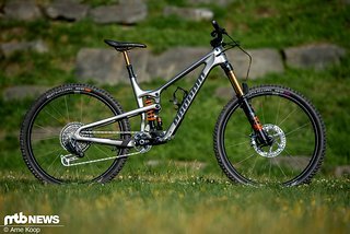

Propain Spindrift 5 (2025/2026) – neuer Carbon-Rahmen, bewährtes Alu, Doppelbrücke ab Werk
Im August 2024 hat Propain das Spindrift 5 vorgestellt – der Name ist Propains eigene Zählung, im Handel und Bikemarkt läuft das Bike meist als „Propain Spindrift CF“ bzw. „Spindrift AL“ plus Modelljahr. Neu ist nur der Carbon-Rahmen: Das Spindrift CF wird „als Superenduro verkauft“, ist mit 63,5° Lenkwinkel ein Grad flacher und 10 mm länger als der Vorgänger, bekommt ein Staufach im voluminösen Unterrohr, einen Toolmount unter dem Oberrohr, wahlweise seitliche oder durch den Steuersatz geführte Leitungen, UDH-Schaltauge und einen Flipchip, der die Geometrie beim Wechsel zwischen 29″- und 27,5″-Hinterrad ausgleicht. Der Pro10-Hinterbau arbeitet mit leicht erhöhter Progression, Coil- und Luftdämpfer sind freigegeben. Der Alu-Rahmen blieb dagegen „zum Vorgänger unverändert“ – etwas kürzer und mit „eher einen Freeride-Anstrich“ –, dafür kam das Spindrift AL Park mit 200-mm-Doppelbrückengabel (nur Mullet) und das Jugendmodell Spindrift YTH (27,5″, Größe S ab 158 cm, 15,9 kg, 2.899 €) dazu. Im Test des Spindrift CF Factory hieß es: „Das Spindrift fährt sich natürlich bergauf nicht so spritzig wie ein 150 mm-Trail-Bike, aber dennoch besser, als man es von einem 180 mm-Boliden erwarten würde“ – Kritik gab es nur am klappernden Staufachdeckel. Zum Modelljahr 2026 gab es neue Farben (AL Midnight Blue, CF Strawberry Lipgloss und Oat Milk), das Park heißt seitdem Spindrift AL Dual Crown; „Technische Änderungen am Bike gibt es zwar nicht“.
- Federweg V/H: 180 / 180 mm (CF, AL, YTH); AL Dual Crown 200 / 180 mm
- Rahmen: Spindrift CF Carbon (neu, Staufach, Flipchip 29″/27,5″, Größen S–XL) oder Spindrift AL Aluminium (unverändert seit 2021, ohne Flipchip); Boost, BSA, UDH, ISCG05, 31,6 mm Stütze
- Geometrie CF 29″ (L): Reach 485 mm, Stack 636 mm, Lenkwinkel 63,5°, Sitzwinkel eff. 78°, Kettenstreben 445 mm (alle Größen), Radstand 1.284 mm, BB-Drop 23 mm
- Geometrie AL 29″/Mullet (L): Reach 480 mm, Lenkwinkel 63,9°, Kettenstreben 445 mm, Radstand 1.274 mm; AL Dual Crown (L): Reach 500 mm, Lenkwinkel 63,5°, Kettenstreben 435 mm
- Gewicht: 16,2 kg (Spindrift CF Factory, Größe L, ohne Pedale, mit DHX2-Stahlfederdämpfer); YTH 15,9 kg (Herstellerangabe)
- Modelle (UVP): Spindrift CF Swedish Gold / Ultimate / Factory 3.699 bis 8.769 € (2025); Spindrift AL bei gleicher Ausstattung 700 € günstiger, ab 3.099 € (2026); AL Park 3.199 bis 5.989 € (2025), als AL Dual Crown ab 3.399 € (2026); Spindrift YTH 2.899 €. Testrad CF Factory: Fox 38 Factory Grip X2, Fox DHX2 Factory Coil, SRAM XX Eagle Transmission, Magura MT7, Crankbrothers Synthesis Carbon
- Stärken im Test: sehr feinfühliges und super abgestimmtes Fahrwerk, für ein Big Bike sehr gute Uphill-Eigenschaften, Alleskönner für Gravity-Fans, Individualisierbarkeit im Online-Shop
- Schwächen im Test: klapperndes Staufach

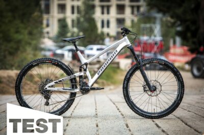

Propain Spindrift CF und AL (2021–2024) – Neuentwicklung mit Dämpfer im Hauptrahmen
Im September 2020 stellte Propain das komplett neu entwickelte Spindrift CF vor, im November folgte das Spindrift AL: „vier komplett neue Rahmen“, weil 27,5″ und 29″ jeweils einen eigenen Rahmen bekamen – in Carbon und in Aluminium; Mullet entstand aus 29″-Hauptrahmen und 27,5″-Hinterbau. Der Dämpfer (230 × 65 mm Metric) wanderte wie beim Hugene und Tyee in den Hauptrahmen, der Pro10-Shortlink-Viergelenker bietet 180 mm am Heck, vorn sind 180 bis 190 mm und Doppelbrückengabeln bis 608 mm Einbauhöhe freigegeben. Dazu kamen interne Zugführung, ISCG05, UDH, ein Flaschenhalter und 3 Jahre (Alu) bzw. 5 Jahre (Carbon) Garantie. Im Test des Spindrift CF (Größe XL, 15,34 kg) lobten wir „hervorragendes Kletterverhalten mit ausreichend Druck auf der Front“ und „eine hohe Fahrsicherheit auf dem Weg zurück ins Tal“ – „mit Stahlfeder gibt es aber ein gewaltiges Stück mehr Traktion am Heck“. Fazit: „Preislich und beim Gewicht liegt es voll im Rahmen. Eine gelungene Neuauflage!“ Diese Generation gewann die User Awards als Freeride-Bike des Jahres 2022, 2023 und 2024; ein Spindrift CF Mullet mit Custom-Lack wurde 2022 zum Userbike des Jahres gekürt.
- Federweg V/H: 180–190 / 180 mm, Doppelbrücke bis 608 mm Einbauhöhe freigegeben
- Rahmen: Blend-Carbon 3,0 kg oder Blend-Aluminium 3,9 kg (ohne Dämpfer, Herstellerangaben); Größen S (nur 27,5″), M, L, XL (nur 29″/Mullet); kein Flipchip, Laufradgröße nicht umbaubar
- Geometrie CF 29″ (L): Reach 475 mm, Stack 646 mm, Lenkwinkel 64,5°, Sitzwinkel eff. 78°, Kettenstreben 445 mm (27,5″/Mullet 435 mm), Radstand 1.265 mm, BB-Drop 23 mm
- Gewicht: 15,34 kg gewogen (Spindrift CF Performance, XL, ohne Pedale); Herstellerangaben Highend 15,1 kg (CF) / 16,0 kg (AL), AL Start 16,8 kg
- Modelle (UVP 2021): Start (RockShox Zeb R 180, Super Deluxe Select R Coil, SRAM G2 R, GX Eagle) · Performance (Zeb Ultimate 190, Super Deluxe Ultimate Coil, Code RSC, X01 Eagle) · Highend (Fox 38 Factory, DHX2 Factory, Magura MT7, X01 AXS, Crankbrothers Synthesis Carbon) – Spindrift AL 2.599 / 3.919 / 6.654 €, Spindrift CF ab 2.599 € (Plattformpreis); Modelljahr 2022 AL ab 3.149 €
- Stärken im Test: Hinterbaufunktion, Flexibilität der Plattform, antriebsneutraler Hinterbau
- Schwächen im Test: fummelige Dämpfer-Demontage; Newmen-Speichen lockerten sich, Super-Trail-Karkasse am Heck zu weich, 350-lbs-Feder für den 70-kg-Tester zu weich

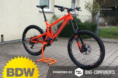

Propain Spindrift 2017–2020 – der Alu-27,5er und Testsieger
Im Juli 2016 stellte Propain das Spindrift als „Spaßbike mit 180 mm Federweg“ neu vor – bewusst ohne Schubladen-Etikett: „Propain verzichtet auf die üblichen Marketing-Bezeichnungen und stellt das Spindrift als eigenständiges Bike vor.“ Der Alu-Rahmen mit 27,5″-Laufrädern, Boost und 64,5° Lenkwinkel trug den Pro10-Hinterbau mit Dämpfer hinter dem Sitzrohr, ab der Eurobike 2016 mit 230-mm-Metric-Dämpfer. Im Test 2017 (14,4 kg in L, 3.266 €) glänzte es „dank abfahrtslastiger Geometrie und starkem Hinterbau mit Laufruhe und Präzision“ – „bergauf geht es eher gemütlich – aber es geht“ – und wurde im Vergleichstest als „bestes Gesamtpaket für Enduro-Ausfahrten und den Einsatz im Bike Park“ Testsieger. Das Update zum Modelljahr 2019 brachte die bis dahin fehlende Größe XL, innenverlegte Züge, doppelt gedichtete Lager, ein Sitzrohr mit Platz für großvolumige Dämpfer wie den Fox DHX2 und einen Flaschenhalter.
- Federweg V/H: 180 / 180 mm, 27,5″, Aluminium
- Geometrie (L): Reach 465 mm, Stack 611 mm, Lenkwinkel 64,5°, Kettenstreben 445 mm, Radstand 1.247 mm; Größen S, M, L (XL mit Reach 485 mm ab 2019)
