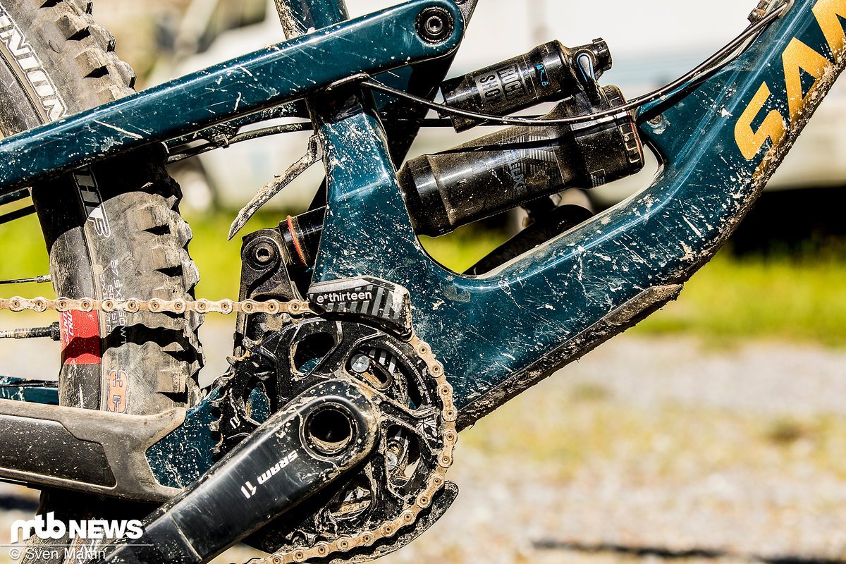

Die Züge lassen sich sehr einfach verlegen und verlaufen größtenteils im Rahmen – was für eine saubere Optik sorgt. Der Steuersatz ist integriert. Was viele Selbstaufbauer freuen dürfte – das Tretlager ist geschraubt. Die Bremse wird sauber über eine 180 mm PM-Aufnahme montiert. Weitere nette Details findet man in Sachen Rahmenschutz. So ist der Rahmen mit einem geschraubten Shuttle Guard, Unterrohr-Protektor und Dämpfer-Fender ausgestattet. Auch die Kettenstreben sind natürlich mit einem Schutz ausgestattet. Selbst bei 2,5″ breiten Reifen bietet der Rahmen noch genügend Platz für Matsch und Dreck. Übrigens kommt auch das neue Nomad mit der lebenslangen Garantie von Santa Cruz.

Auch sonst wird das schnelle Enduro gerne aktiv gefahren. Das liegt vor allem daran, dass der Hinterbau genügend Gegenhalt und Support bietet, um Input durch den Fahrer direkt umzusetzen.
Das im Uphill angesprochene tiefe Tretlager ist auch in der Abfahrt zu spüren. Dank diesem hat man stets das sichere Gefühl im Rad zu stehen. Gerade die Kombination aus Stahlfederdämpfer und tiefer Geometrie-Einstellung kann das Beschleunigen in technischem Gelände aber zum Nervenkitzel machen. Wir erhöhten die Druckstufe im Dämpfer auf fünf Klicks, wodurch man insgesamt etwas höher im Federweg steht. Die Performance des Coil-Dämpfers hingegen ist erstaunlich. Das sensible Ansprechverhalten sorgt dafür, dass das Hinterrad förmlich am Boden klebt. Trotzdem bietet das Fahrwerk genügend Gegenhalt und sackt auch bei großen Schlägen nicht weg. Bei Fahrfehlern kommt man mit dem Stahlfederdämpfer jedoch etwas schneller am Ende des Federwegs an.
Auch mit Luftfederdämpfer arbeitet der Hinterbau des Nomads sehr sensibel, wenn auch nicht ganz auf dem Niveau wie mit dem Stahlfederdämpfer. Dafür steht man etwas höher im Federweg und kann von mehr Gegenhalt und Feedback vom Untergrund profitieren. Durch die stärkere Endrpogression braucht es beim Luftfederdämpfer noch etwas härtere Schläge als beim Coil-Dämpfer, um den Hinterbau zum Durchschlag zu bringen.
Am Ende kommt es auf die persönliche Präferenz des Fahrers an, welchen Dämpfer er wählt. Wer eine auch auf sehr langen Abfahrten gleichbleibende Performance mit sensiblem Ansprechverhalten und ein am Boden klebendes Hinterrad möchte, der sollte auf den Stahlfederdämpfer setzen. Auch für sehr leichte Fahrer könnte dieser wegen des Ansprechverhaltens eine gute Wahl sein. Ein noch etwas definiertes Fahrverhalten mit etwas mehr Gegenhalt und Durchschlagschutz bekommt man mit dem Luftfederdämpfer.
Eins ist jedoch sicher: der Hinterbau des Nomads ist einer der derzeit potentesten Enduro-Hinterbauten. Geht es in grobem Gelände schnell und hart zur Sache, fühlt man sich dadurch auf dem Enduro enorm sicher. Auch bei hartem Anbremsen bleibt der VPP Hinterbau weiter aktiv. Zum sicheren Gefühl bei hohen Geschwindigkeiten trägt natürlich auch die enorme Laufruhe des Bikes bei. Selbst in steilstem Gelände verhindert der flache Lenkwinkel Überschlagsgefühle.

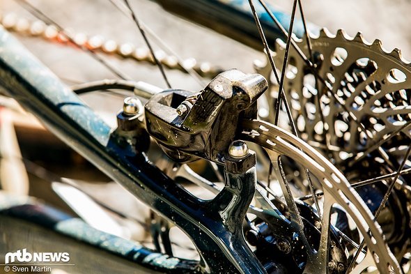

Bei sehr langen Abfahrten wird selbst die standfeste Code Bremse (zum Test der SRAM Code) in Verbindung mit den 180 mm kleinen Bremsscheiben warm und braucht mehr Handkraft. Bei einem so abfahrtsorientierten Rad würden wir uns 200 mm Bremsscheiben wünschen, zumindest an der Front.
