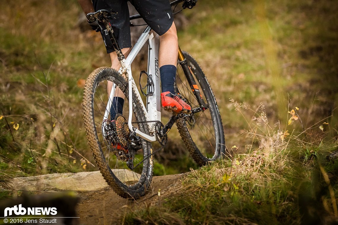

Uphill
Schon nach wenigen Metern fühlt man sich wohl auf dem Radon Jealous 10.0 SL – es ist kein langes Anpassen nötig, um eine optimale Position auf dem Bike einzunehmen. Das sind erste, klare Merkmale für ein gelungenes Gesamtkonzept des Rahmens. Am Setup selbst kann man bei Bedarf allerdings etwas tüfteln: Schon früh auf der ersten Ausfahrt fällt uns auf, dass man sehr aufrecht auf dem Rad sitzt. Dafür verantwortlich ist vor allem die hohe Front, die durch den Syntace Vector Lenker sowie den 6°-Vorbau zustande kommt, der ab Werk verbaut ist. Wem diese Position nicht gefällt, kann durch Tauschen dieser Parts sehr schnell eine etwas gestrecktere Rennposition einnehmen.
Durch das hohe Cockpit erhält man eine aufrechte Sitzposition
# Durch das hohe Cockpit erhält man eine aufrechte Sitzposition - Wer gerne etwas gestreckter auf dem Bike sitzt, kann einfach einen etwas steileren und längeren Vorbau montieren
Am Berg selbst ist das Bike eine richtige Rakete. Durch die spürbar hohe Steifigkeit des Rahmens und der Laufräder wird jeder Krafteinsatz auch in Antriebsenergie umgewandelt. So ist es klar, dass man die 8,80 kg schnell auf Geschwindigkeit bringt. Bei diesen Eigenschaften ist es kein Wunder, dass das Radon vor allem bei kurzen steilen Rampen im Vergleich zu unseren anderen Testbikes die Nase vorne hat. Bei eben diesen kurzen Antritten kann auch die XX1 Eagle mit sehr präzisen und schnellen Schaltvorgängen voll und ganz überzeugen. Selbst nach Monaten im Test blieben die Schaltvorgänge exakt.
Antrittsstark zeigt sich das Jealous
# Antrittsstark zeigt sich das Jealous - das liegt vor allem an der Steifigkeit und dem sehr leichten Gewicht
Auf flachen Wiesenpassagen oder über Wurzelteppiche neigt das Radon Jealous dazu, etwas unruhig zu werden. Dies wird vor allem durch den sehr steifen Rahmen hervorgerufen, der nicht die allergrößte Flexibilität bietet. Die Syntace P6 Sattelstütze sorgt zwar im Sitzen für eine Absorption der gröbsten Schläge, doch für Biker, die auf solchen Streckenabschnitten leicht zu Rückenschmerzen neigen, könnte dies zeitweise ein Problem darstellen. Gerade was die Flexibilität angeht bieten das Bulls Black Adder und das Scott Scale in unserem Vergleich mehr Komfort.
Der sehr steife Rahmen sorgt auf unebenem Boden für keinen allzu großen Flex
# Der sehr steife Rahmen sorgt auf unebenem Boden für keinen allzu großen Flex

    wurde das gewicht von 8,80kg ohne pedale gewogen?
    wäre ja eine steigerung von 450gr ggü herstellerangabe gr. s. für 2 rahmengrößen in carbon sind das reichlich viele gramm...
    Das Bike wurde ohne Pedale und ohne Flaschenhalter gewogen. Das Gewicht bezieht sich natürlich auf unsere geteste Rahmengröße, das heißt L bzw. 20". Die Gewichtsangaben bei Radon auf der Homepage beziehen sich auf die kleinste Rahmengröße.
