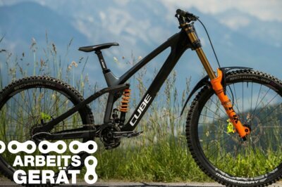

Wir haben das Two15 mehrfach getestet: Das Two15 29 (2018) überzeugte als ausgewogener, leichter und günstiger 29er-Downhiller, das Two15 HPC SLT (2021) war im Downhill-Vergleichstest 2021 das leichteste Bike im Feld – extrem effizient, aber „auf Messers Schneide“ und nur für fitte, technisch versierte Fahrer. Danny Hart fuhr das Two15 von 2021 bis 2023, das High-Pivot-Two15 SLX ist noch ungetestet.
  • Einsatzbereich: Downhill (Race und Bikepark)
  • Federweg V/H: 203 mm / ca. 200 mm (Two15 SLX 2027); Vorgänger 200 / 200 mm
  • Laufradgröße: Mullet 29″/27,5″ (Two15 SLX); Vorgänger 29″ (HPC) oder 27,5″ (HPA)
  • Rahmenmaterial: Aluminium (Two15 SLX 2027); 2021–2026 auch Carbon-Hauptrahmen mit Alu-Hinterbau (HPC)
  • Rahmengrößen: M, L, XL
  • Gewicht: 19,1 kg (Two15 SLX, Herstellerangabe); Two15 HPC SLT 15,2 kg gewogen (Größe L, ohne Pedale)
  • Preis (UVP): Two15 SLX 3.999 €; Vorgänger 2.499 € (Pro 27.5) bis 5.999 € (HPC SLT 29)

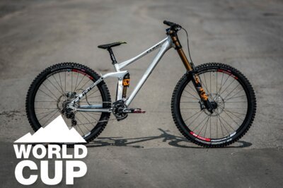

Cube Two15 SLX (Modelljahr 2027) – High Pivot aus dem World Cup
Im August 2026 hat Cube das Two15 SLX vorgestellt: Die High-Pivot-Plattform mit Umlenkrolle, die Max Hartenstern seit 2022 als Prototyp im World Cup fährt, kommt in Serie – als Aluminiumrahmen mit Mullet-Laufrädern in den Größen M bis XL. Die Dämpferprogression ist justierbar, der Acros-Steuersatz bringt Einsätze für Reach und Lenkwinkel mit (Reach 445 bis 486 mm, Lenkwinkel 63,3 bis 63,8°), dazu UDH-Schaltauge. Ausgestattet ist das SLX mit Fox 40 Factory Grip X2, Fox Float X2 Factory (Luftdämpfer), SRAM GX DH, SRAM Maven Silver und Newmen-Beskar-Laufrädern. Preis: 3.999 €, Gewicht laut Cube 19,1 kg. Einen Test gibt es noch nicht – im Boxengassen-Check aus Südkorea haben wir den Hartenstern-Prototyp mit verstellbaren Ausfallenden und zwei Dämpferpositionen gezeigt.

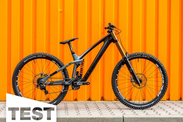

Cube Two15 HPC 29 und HPA 27,5 (2021–2026) – Carbon für Racer, Alu für den Park
Cube Two15 HPC SLT 29 – 5.999 €
Mit dem Two15 2021 (vorgestellt Oktober 2020) teilte Cube das Bike in zwei Plattformen: das Two15 HPC mit Carbon-Hauptrahmen, Alu-Hinterbau und 29″-Laufrädern für Racer sowie das Two15 HPA aus Aluminium mit 27,5″-Laufrädern für den Bikepark. Beide bieten 200/200 mm Federweg, einen Viergelenker mit kopfüber stehendem Dämpfer und ab Werk Stahlfederdämpfer; die 29er-Kinematik ist mit 32 % Progression deutlich progressiver als beim Vorgänger. Im Test des HPC SLT beschleunigte das Bike „fast so mühelos wie ein XC-Rad“, reichte große Schläge aber „fast komplett an den Fahrer“ weiter – im Vergleichstest 2021 war es das leichteste Rad, aber auch das anstrengendste. Danny Hart und Max Hartenstern fuhren die Carbon-Version mit Custom-Alu-Hinterbau als Mullet.
  • Federweg V/H: 200 / 200 mm (29″ und 27,5″)
  • Rahmen: HPC Carbon-Hauptrahmen 3,3 kg oder HPA Aluminium 3,8 kg (Herstellerangaben); Größen M, L, XL
  • Geometrie 29 (L): Reach 464 mm, Lenkwinkel 63,3° / 63,8° (Acros-Steuersatzschalen), Kettenstreben 445 mm, Radstand 1.286 mm; kein Flipchip
  • Gewicht: 15,2 kg gewogen (HPC SLT, L, ohne Pedale; Herstellerangabe 15,8 kg)
  • Modelle (UVP 2021): Two15 HPC SLT 29 (Fox 40 Factory / DHX2 Factory, X01 DH, Magura MT7) 5.999 € · HPC SL 29 (Fox 40 Performance / DHX2 Performance Elite, GX DH, MT5) 3.699 € · Race 27.5 (Marzocchi Bomber 58 / Bomber CR, GX DH) 2.999 € · Pro 27.5 (X-Fusion RV1 / H3-C) 2.499 €
  • Stärken im Test: extrem effizientes Fahrwerk, super Ausstattung für den Preis, sehr leicht
  • Schwächen im Test: sehr anstrengend zu fahren, Vorderrad in Kurven schwer kontrollierbar, Super-Gravity-Reifen statt echter DH-Reifen
Rahmengröße M
L
XL
Laufradgröße 29″ 29″ 29″
Reach 444,5 mm443 mm 464,5 mm463 mm 491,5 mm490 mm
Stack 651,7 mm653,6 mm 651,7 mm653,6 mm 651,6 mm653,6 mm
STR 1,471,48 1,401,41 1,331,33
Lenkwinkel 63,3°63,5° 63,3°63,8° 63,3°63,8°
Sitzwinkel, effektiv 78,5°78,3° 78,5°78,3° 78,5°78,3°
Oberrohr 557,8 mm559,3 mm 577,8 mm579,3 mm 604,8 mm606,3 mm
Steuerrohr 124 mm 124 mm 124 mm
Sitzrohr 400 mm 400 mm 400 mm
Überstandshöhe 725,7 mm729,7 mm 721,5 mm725,5 mm 722 mm718 mm
Kettenstreben 445 mm 445 mm 445 mm
Radstand 1.266 mm1.259 mm 1.286 mm1.279 mm 1.313 mm1.306 mm
Tretlagerabsenkung -27,5 mm -27,5 mm -27,5 mm
Federweg (hinten) 200 mm 200 mm 200 mm
Federweg (vorn) 200 mm 200 mm 200 mm

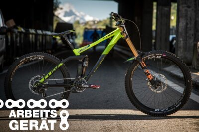

Cube Two15 29 (2018–2020) – der günstige Alu-29er
Wir konnten das neue Cube Two15 29 bereits einige Monate vor der offiziellen Vorstellung in die Finger bekommen. Während des Tests sind wir auch mehrere internationale Downhill-Rennen gefahren, um das 29er auf Herz und Nieren zu testen. – Das Two15 29 bietet 200 mm Federweg an Front und Heck und ist in zwei Ausstattungsvarianten für 2.499 € bis 3.799 € (UVP) zu haben. Unser Testbike war ein Custom-Aufbau basierend auf dem 1.599 € (UVP) teuren Rahmenset in Team-Lackierung.
Nach einem 2017 gesichteten Prototyp brachte Cube Ende 2018 das Two15 29 aus Aluminium: 200/200 mm Federweg, 29″ in den Größen L und XL (S und M blieben bei 27,5″ mit 215 mm), Lenkwinkel 63,8°, keine Geometrieverstellung. Im Test überzeugten ausgewogene Geometrie, geringes Gewicht (15,3 kg gewogen, ohne Pedale), verspieltes Fahrwerk und das Preis-Leistungs-Verhältnis – „das passende Instrument, um 29″-Downhill-Bikes auch im Amateur-Bereich populär zu machen“. Der eher lineare Hinterbau harmonierte am besten mit einem Luftdämpfer, nach einer Saison stand das Bike ohne Defekte da.
  • Modelle (UVP 2019): Two15 SL (Fox 40/49 Factory GRIP2, Float X2 Factory, GX DH, MT7) 3.799 € · Two15 Race 27,5 (SR Suntour RUX / Fox Van RC) 2.499 € · Rahmenset 1.599 €
  • Stärken im Test: ausgewogene Geometrie, geringes Gewicht, verspieltes Fahrwerk, gutes Preis-Leistungs-Verhältnis
  • Schwächen im Test: etwas linearer Hinterbau, klappernde Leitungen, nicht sehr leise

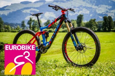

Cube Two15 2012–2017 – die Anfänge
Cube TWO15
Das erste Two15 (2012) entwickelte Cube mit André Wagenknecht: 215 mm Federweg, „Triple Linkage“-Kinematik mit bewusst linearer Kennlinie, Rahmengewicht 4,3 kg. Zur Eurobike 2015 folgte ein komplett neues Two15 HPA aus Aluminium mit 27,5″-Laufrädern (4.500 bis 6.500 €) – das Bike, mit dem das Cube Global Squad um Greg Williamson und Max Hartenstern in den World Cup einstieg; unser Bikecheck von Greg Williamsons XL-Prototyp zeigt die Team-Details.
