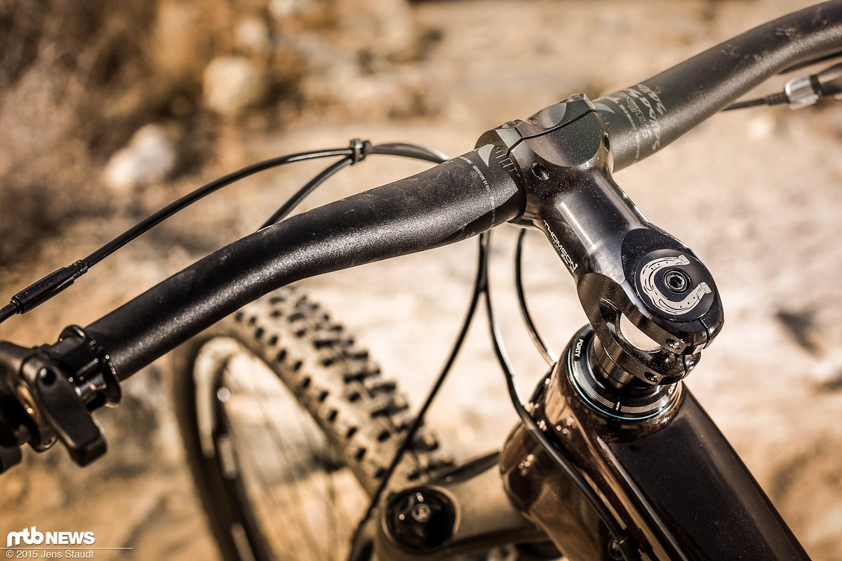

Das Horsethief Cockpit - nur original mit Hufeisen über dem Thomson-Vorbau. Ebenfalls verbaut: CaneCreek Steuersatz und Salsa Rustler Lenker
# Das Horsethief Cockpit - nur original mit Hufeisen über dem Thomson-Vorbau. Ebenfalls verbaut: CaneCreek Steuersatz und Salsa Rustler Lenker
