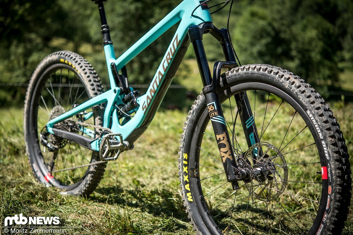

Vorne ist der Federweg im Vergleich zum Vorgänger um 10 mm gewachsen
Vorne ist der Federweg im Vergleich zum Vorgänger um 10 mm gewachsen - an unserem Testbike sorgt eine Fox 36 Performance Elite mit 160 mm Federweg für Kontrolle.

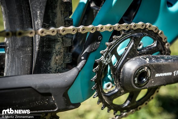

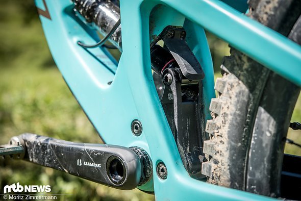

Das freut den Hobby-Mechaniker
Das freut den Hobby-Mechaniker - Santa Cruz setzt auf ein geschraubtes Tretlager.

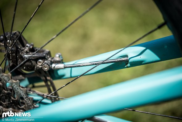

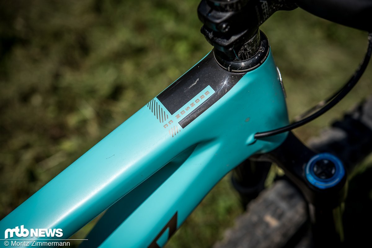

Ebenfalls komplett neu ist die Kabelverlegung: Nun ist auch die Hinterradbremse fast vollständig intern verlegt …

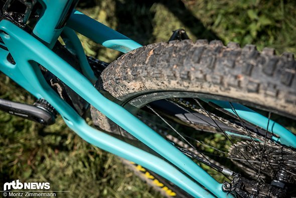

Durch geschickte Aussparungen ist es möglich, bis zu 2,8" breite Plus-Reifen am neuen Bronson zu verwenden
Durch geschickte Aussparungen ist es möglich, bis zu 2,8" breite Plus-Reifen am neuen Bronson zu verwenden - wir sind das Bronson mit „regulären” Maxxis-Reifen gefahren und waren damit voll und ganz zufrieden.

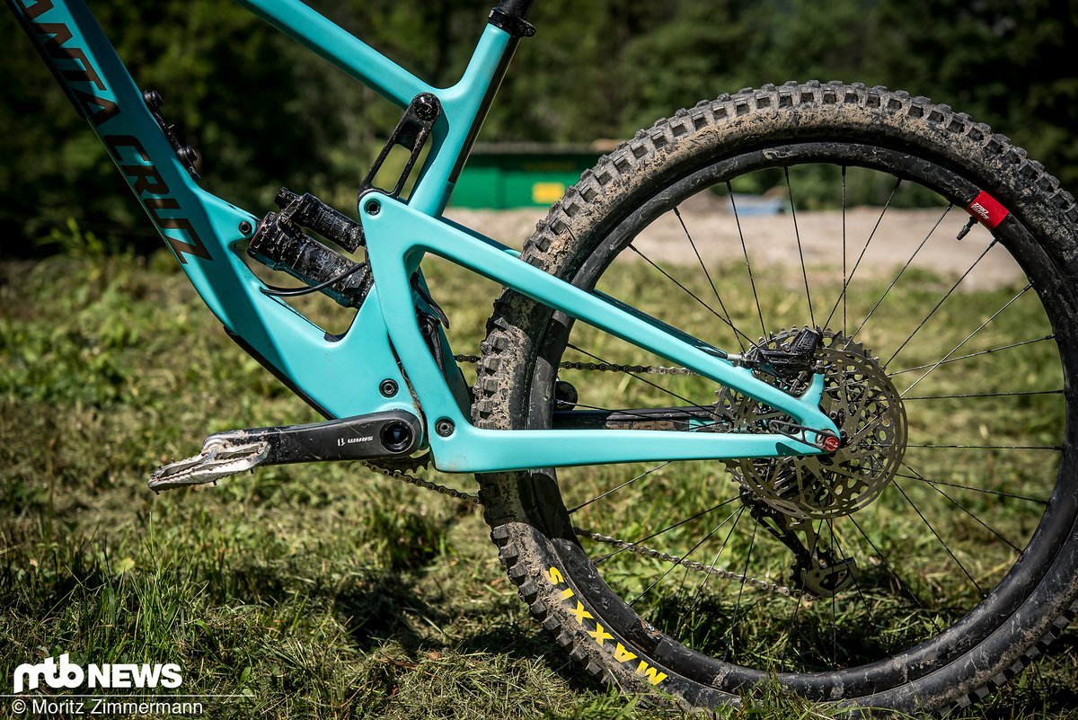

Der einteilige, kantige Carbon-Hinterbau ist nicht mehr asymmetrisch, sondern umschließt die untere Umlenkwippe nun von beiden Seiten
Der einteilige, kantige Carbon-Hinterbau ist nicht mehr asymmetrisch, sondern umschließt die untere Umlenkwippe nun von beiden Seiten - ein kleines Schutzblech schützt den Dämpfer effektiv vor Matsch und Dreck.

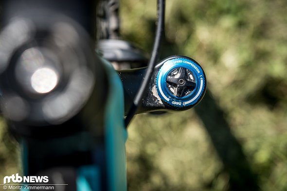

Kein Kashima Bling-Bling, dafür aber jede Menge Einstellmöglichkeiten
Kein Kashima Bling-Bling, dafür aber jede Menge Einstellmöglichkeiten - die neue Grip2-Kartusche von Fox macht's möglich! Insgesamt überzeugt die 2019er-Ausführung der 36 durch ein extrem feines Ansprechverhalten.

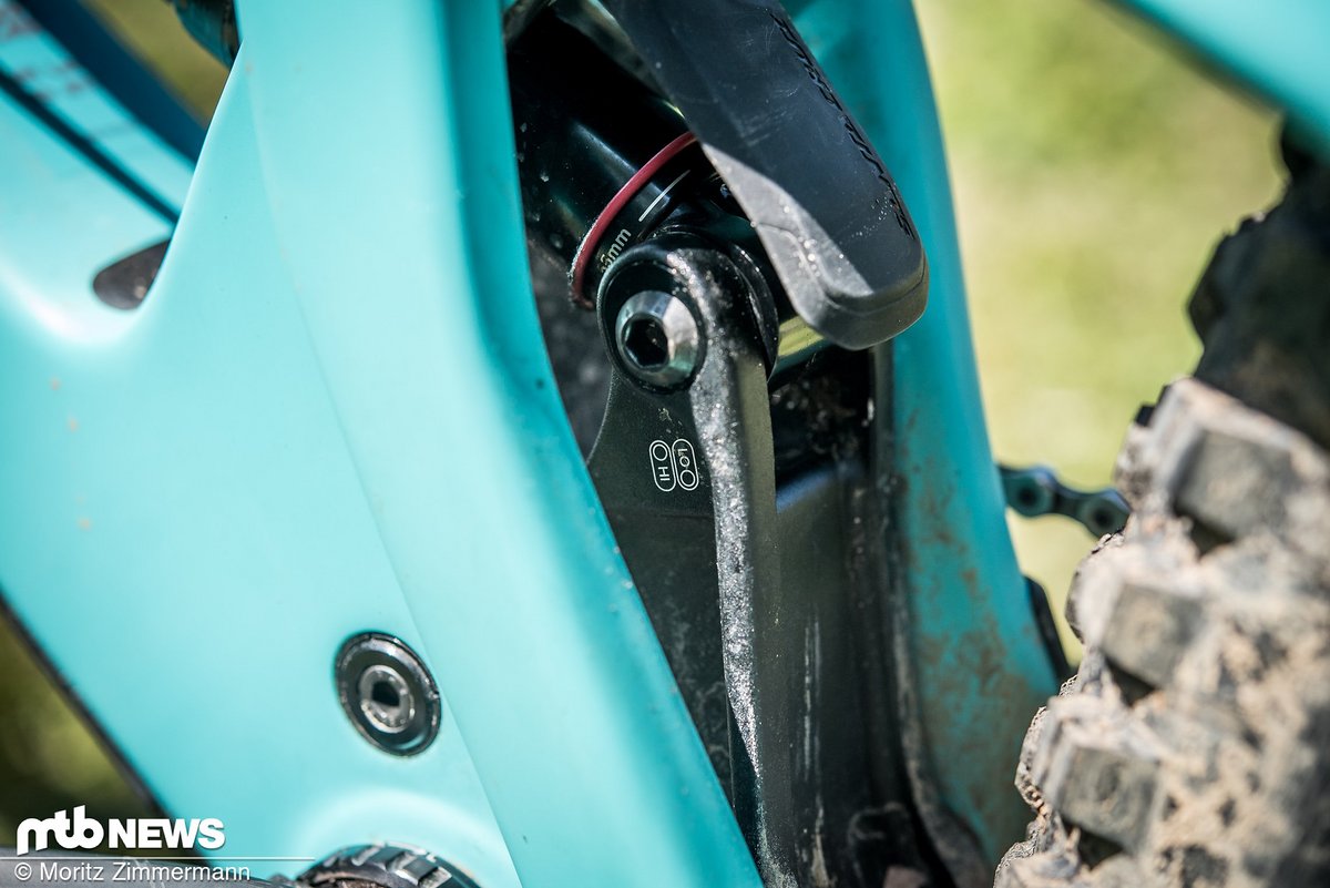

High oder Low: Über einen kleinen Flip Chip lässt sich die Geometrie des neuen Bronsons leicht anpassen
High oder Low: Über einen kleinen Flip Chip lässt sich die Geometrie des neuen Bronsons leicht anpassen - wir sind das Rad durchgehend in der niedrigen Position gefahren und hatten nicht das Bedürfnis, daran etwas zu ändern.

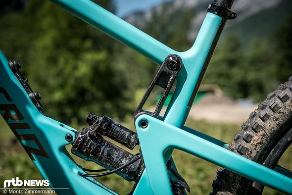

Die obere Umlenkwippe ist ausgefräst und befindet sich sehr nah am Sitzrohr
Die obere Umlenkwippe ist ausgefräst und befindet sich sehr nah am Sitzrohr - in der Summe bleibt das Bronson aber trotz neuer Anordnung der Hebel ein VPP-Bike.

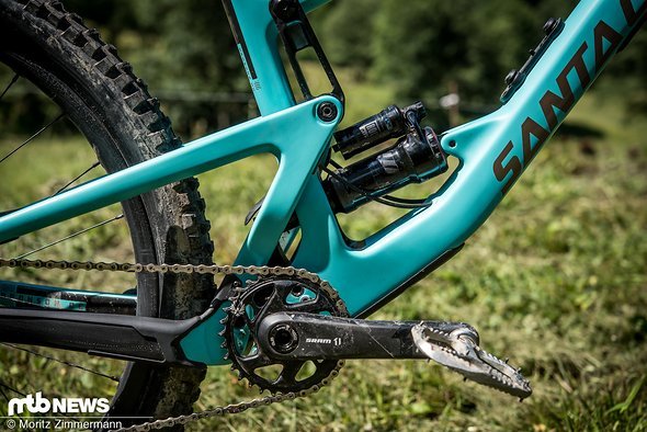

Alles neu beim Santa Cruz Bronson 2019
Alles neu beim Santa Cruz Bronson 2019 - der Dämpfer wird nicht mehr am Oberrohr befestigt, sondern ist nun direkt oberhalb des Tretlagerbereichs positioniert. Dadurch wirkt das Bronson nun wie der kleine Bruder des im letzten Jahr vorgestellten Nomads.

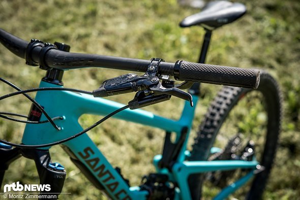

SRAM Code RSC-Bremsen? Gerne!
SRAM Code RSC-Bremsen? Gerne! - Die kraftvollste SRAM-Bremse sorgt am neuen Bronson für die nötige Verzögerung.

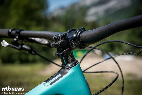

Das Cockpit komplettiert ein kurzer Race Face-Vorbau
Das Cockpit komplettiert ein kurzer Race Face-Vorbau - und ein breiter Carbon-Lenker aus dem Hause Santa Cruz.

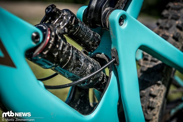

Vorne Fox, hinten RockShox
Vorne Fox, hinten RockShox - am Heck setzt Santa Cruz durch die Bank weg auf den Super Deluxe-Luftdämpfer. Dieser passt anscheinend ideal zum Hinterbau des Bronsons.

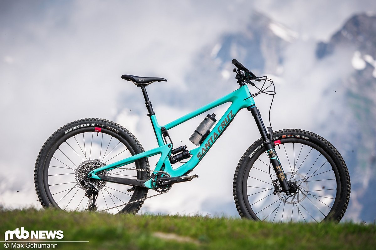

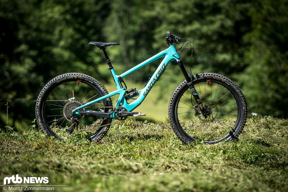

Santa Cruz Bronson 2019 im Test: Die dritte Auflage des Santa Cruz Bronson ist da – und der 27,5″-Allrounder der Kalifornier hat eine durchaus umfassende Verwandlung durchgemacht. Auf den ersten Blick wirkt das neue Bronson nun wie ein etwas kleinerer Bruder des 2017 vorgestellten Nomads. Aber wie schlägt sich der Alleskönner mit 150 mm Federweg am Heck in der Praxis? Hier ist unser Test des neuen Santa Cruz Bronson 2019!
Steckbrief: Santa Cruz Bronson 2019
EinsatzbereichTrail, Enduro
Federweg160 mm/150 mm
Laufradgröße27,5ʺ
RahmenmaterialAluminium, Carbon
RahmengrößenXS, X, M, L, XL
Websitewww.santacruzbicycles.com
Preis: 3.899 € bis 9.999 €
Als Santa Cruz im vergangenen Jahr das neue Nomad vorgestellt hat, haben wir nicht schlecht gestaunt: Dank vollständig überarbeiteter Anordnung der beiden VPP-Umlenkwippen hat das Enduro- und Freeride-Bike der Kalifornier eine komplett neue Optik bekommen und war näher an das V10 herangerückt. Nun ziehen die Kalifornier mit dem 650b-Allrounder nach: Das neue Santa Cruz Bronson 2019 fügt sich nun in die Designsprache des Nomads ein, hat dank Neuanordnung der Umlenkwippen einen deutlich tieferen Schwerpunkt und rückt aufgrund der überarbeiten Geometrie sowie 160 mm Federweg an der Front weiter in Richtung Enduro. Trotzdem soll das neue Bronson, das es als Aluminium- und Carbon-Version geben wird, weiterhin der Allrounder mit einer Extraportion Charakter im Angebot der Amerikaner sein. Und dank sehr viel Reifenfreiheit am Hinterbau ist das Santa Cruz Bronson 2019 nun auch mit Plus-Reifen kompatibel. Wir haben die 8.599 € X01 CC-Variante inklusive Santa Cruz Reserve-Laufrädern rund um Freiburg und im französischen Samoëns ausgiebig getestet!
Vorhang auf für das neue Santa Cruz Bronson! Der 650b-Allrounder der Kalifornier wurde ordentlich überarbeitet
# Vorhang auf für das neue Santa Cruz Bronson! Der 650b-Allrounder der Kalifornier wurde ordentlich überarbeitet - das 27,5"-Bike mit 150 mm Federweg am Heck ähnelt nun stark dem beliebten Nomad. Wir haben das brandneue Santa Cruz Bronson 2019 getestet!
# Kein Kashima Bling-Bling, dafür aber jede Menge Einstellmöglichkeiten - die neue Grip2-Kartusche von Fox macht's möglich! Insgesamt überzeugt die 2019er-Ausführung der 36 durch ein extrem feines Ansprechverhalten.
# SRAM Code RSC-Bremsen? Gerne! - Die kraftvollste SRAM-Bremse sorgt am neuen Bronson für die nötige Verzögerung.
# Die obere Umlenkwippe ist ausgefräst und befindet sich sehr nah am Sitzrohr - in der Summe bleibt das Bronson aber trotz neuer Anordnung der Hebel ein VPP-Bike.
# High oder Low: Über einen kleinen Flip Chip lässt sich die Geometrie des neuen Bronsons leicht anpassen - wir sind das Rad durchgehend in der niedrigen Position gefahren und hatten nicht das Bedürfnis, daran etwas zu ändern.
# Ebenfalls komplett neu ist die Kabelverlegung: Nun ist auch die Hinterradbremse fast vollständig intern verlegt …
… und tritt erst kurz vor Schluss aus dem Hinterbau aus. Interne Führungen sorgen für eine geringe Geräuschkulisse.
# … und tritt erst kurz vor Schluss aus dem Hinterbau aus. Interne Führungen sorgen für eine geringe Geräuschkulisse.
# Das freut den Hobby-Mechaniker - Santa Cruz setzt auf ein geschraubtes Tretlager.
# Durch geschickte Aussparungen ist es möglich, bis zu 2,8" breite Plus-Reifen am neuen Bronson zu verwenden - wir sind das Bronson mit „regulären” Maxxis-Reifen gefahren und waren damit voll und ganz zufrieden.
Der Gummischutz an der Kettenstrebe ist vorne sehr weit nach oben gezogen
# Der Gummischutz an der Kettenstrebe ist vorne sehr weit nach oben gezogen - vorbildlich! An dieser nicht gerade unwichtigen Stelle sparen viele Hersteller oft noch.
