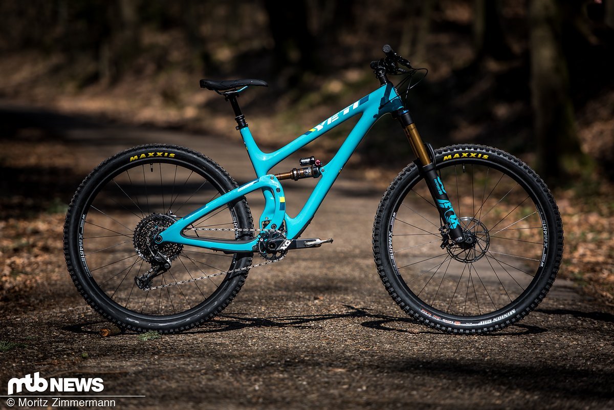

Mit 160 mm Federweg vorne, 140 mm am Heck und großen 29"-Laufrädern soll das Yeti SB5.5 auf allen Trails, die aus eigener Kraft erstrampelt und anschließend mit Maximalgeschwindigkeit unter die Stollen genommen werden, eine gute Figur machen
Mit 160 mm Federweg vorne, 140 mm am Heck und großen 29"-Laufrädern soll das Yeti SB5.5 auf allen Trails, die aus eigener Kraft erstrampelt und anschließend mit Maximalgeschwindigkeit unter die Stollen genommen werden, eine gute Figur machen - am edlen Carbon-Fully aus Colorado kommt Yetis bekanntes Switch Infinity-System zum Einsatz. Der Preis für den bildhübschen Blitz in Türkis: Stolze 8.390 € in der von uns getesteten X01-Variante!

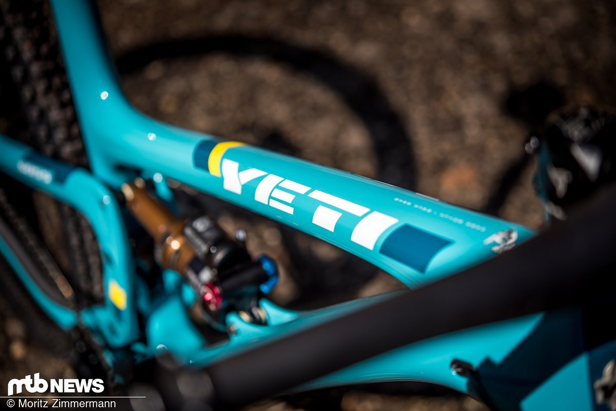

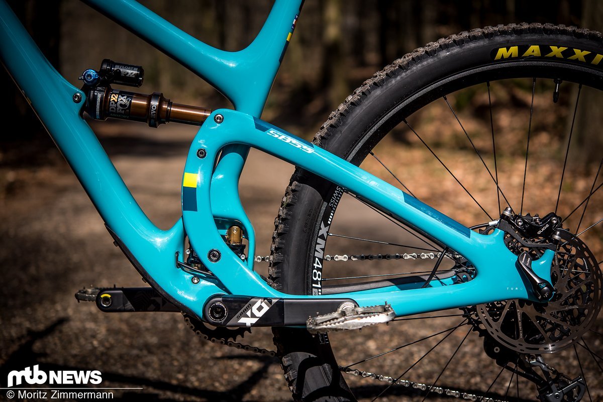

Die 140 mm Federweg am Heck werden von einem Fox Float DPX2-Dämpfer im Zaum gehalten.

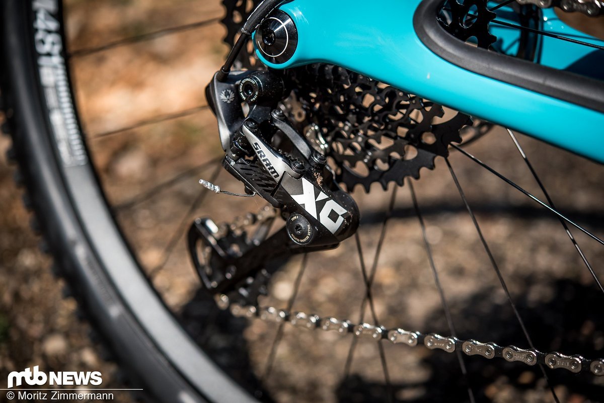

Die 12 Gänge der SRAM X01 Eagle sorgen für knackige Schaltvorgänge und bieten eine Bandbreite, die für die allermeisten Situationen völlig ausreicht.

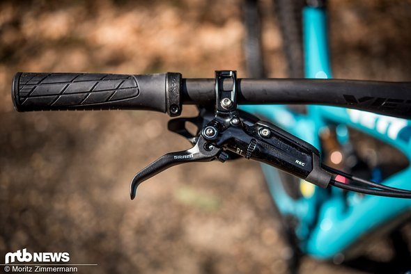

Für die nötige Verzögerung sorgt eine SRAM Guide RSC-Bremsanlage. Eine kräftigere Code wäre sicherlich auch keine schlechte Wahl gewesen.

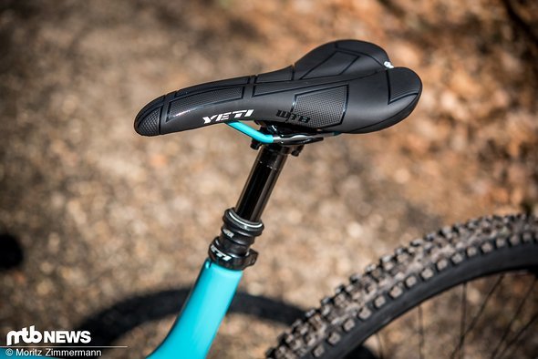

Die Fox Transfer-Sattelstütze glänzt dank ergonomischem Hebel und ihrer Zuverlässigkeit, bietet allerdings nur 125 mm Hub an unserem Testbike.

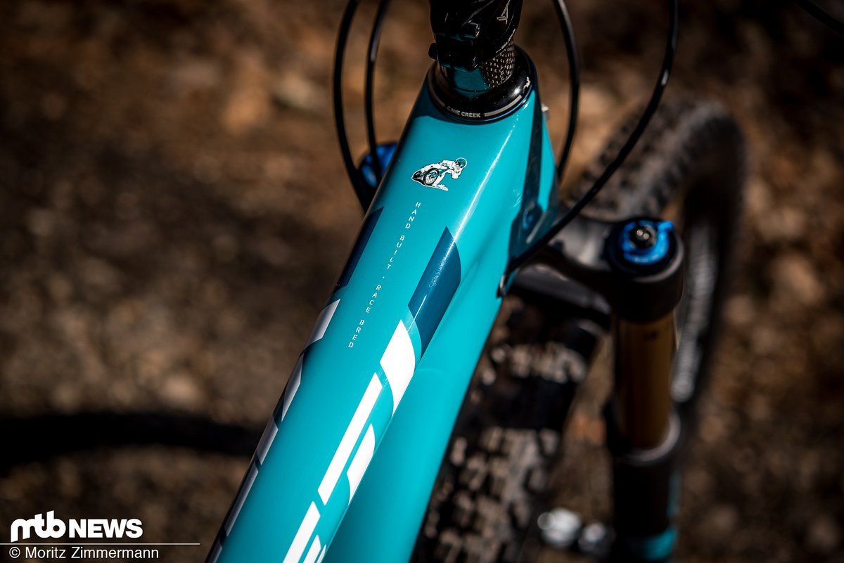

Hand built, race bred
Hand built, race bred - Yeti blickt auf eine ebenso lange wie ruhmreiche Renngeschichte zurück. Auch das SB5.5 stand schon ganz oben auf dem Podium bei der Enduro World Series.

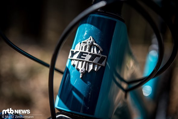

Die edle Plakette auf der Vorderseite ist ein sehr schönes Detail, das gut zum Premium-Rahmen passt.

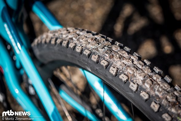

Business up front, party in the back
Business up front, party in the back - während der Maxxis Minion DHF vorne gewohnt viel Traktion erzeugt, ist der serienmäßig am Hinterrad verbaute Aggressor eher die Party-Variante. Leider war nach einigen Abfahrten die Lauffläche bereits hinüber. Ein Reifen mit Double Down-Karkasse wäre sicherlich eine sinnvolle Tuning-Maßnahme.

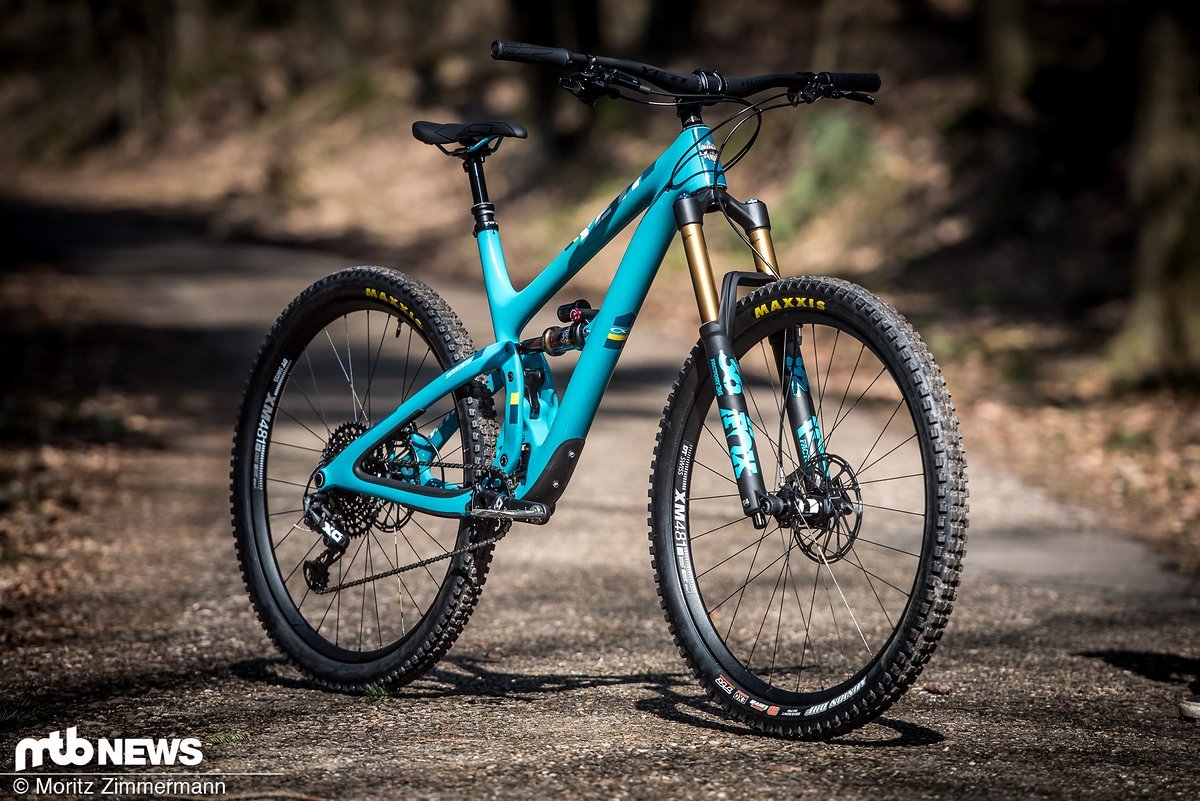

Das Yeti SB5.5 ist der Long Travel-29er im Angebot der legendären Marke aus Colorado, wobei Long Travel hier relativ ist: Mit einem Federweg von 140 mm am Heck liegt das SB5.5 eher am unteren Ende der 29er für den Enduro Race-Einsatz – was einen gewissen Richie Rude trotzdem nicht daran gehindert hat, auf genau diesem Bike bei der Enduro World Series in Montagnes du Caroux der Konkurrenz davon zu fahren. Das edle Carbon-Bike hat eine abfahrtsorientierte Geometrie und setzt auf eine Federgabel mit 160 mm Federweg sowie Yetis spezielles Switch Infinity-System am Hinterbau. Erhältlich ist das Yeti SB5.5 in Deutschland entweder als Rahmenkit oder in zwei Ausführungen für 5.590 € und 8.390 €. Wir haben die teurere X01-Variante über Stock und Stein gejagt und ausgiebig getestet, wie viel Enduro wirklich in dem bildhübschen Bike steckt!
# Mit 160 mm Federweg vorne, 140 mm am Heck und großen 29"-Laufrädern soll das Yeti SB5.5 auf allen Trails, die aus eigener Kraft erstrampelt und anschließend mit Maximalgeschwindigkeit unter die Stollen genommen werden, eine gute Figur machen - am edlen Carbon-Fully aus Colorado kommt Yetis bekanntes Switch Infinity-System zum Einsatz. Der Preis für den bildhübschen Blitz in Türkis: Stolze 8.390 € in der von uns getesteten X01-Variante!
# Die 140 mm Federweg am Heck werden von einem Fox Float DPX2-Dämpfer im Zaum gehalten.
# Die 12 Gänge der SRAM X01 Eagle sorgen für knackige Schaltvorgänge und bieten eine Bandbreite, die für die allermeisten Situationen völlig ausreicht.
# Für die nötige Verzögerung sorgt eine SRAM Guide RSC-Bremsanlage. Eine kräftigere Code wäre sicherlich auch keine schlechte Wahl gewesen.
# Die Fox Transfer-Sattelstütze glänzt dank ergonomischem Hebel und ihrer Zuverlässigkeit, bietet allerdings nur 125 mm Hub an unserem Testbike.

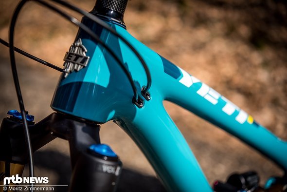

Wandert der Blick weg vom Switch Infinity-System auf das Yeti SB5.5 in seiner Gesamtheit, dann fällt auf, wie stimmig und formschön das edle Carbon-Bike ist: Alles wirkt optisch wie aus einem Guss, die Linien fließen perfekt und das SB5.5 hat eine sehr organische Form, wie man sie sich von einem Carbon-Bike vorstellt. Wer auf Understatement steht, der wird sich freuen, dass das Bike auch in einem matten Schwarzton erhältlich ist – doch eigentlich muss ein Yeti türkis sein, genauso wie der Yeti im Drift auf dem Oberrohr nicht fehlen darf. Unabhängig von der Lackierung kann sich auch das Gewicht durchaus sehen lassen: Mit Tubeless-Aufbau bringt das SB5.5 in Größe L schlanke und (fast) glatte 13,01 kg auf die Waage. Das ist ein durchaus respektabler Wert für einen 29er mit solider Ausstattung!
Alle Kabel verlaufen kurz hinter dem Steuerrohr ins Innere des Rahmen und werden optisch sauber, akustisch allerdings deutlich vernehmbar intern geführt. Der Hinterbau ist auf der Antriebsseite großflächig mit zwei Gummi-Protektoren gegen Kettenschlag geschützt. Das Tretlager wird verpresst, hinten setzt Yeti auf den mittlerweile fest etablierten Boost-Standard. Bauartbedingt lässt sich ein Flaschenhalter nur auf der Unterseite des Unterrohrs befestigen – innerhalb des vorderen Rahmendreiecks wäre schlichtweg kein Raum dafür, da das Switch Infinity-System und der horizontal sitzende Dämpfer (zu) viel Platz einnehmen. Mit dem kürzlich vorgestellten XC-Fully SB100 hat Yeti gezeigt, dass sich das Switch Infinity-System auch durchaus anders implementieren lässt – man darf gespannt sein, welche Switch Infinity-Lösungen Yeti sich zukünftig noch einfallen lassen wird.
# Hand built, race bred - Yeti blickt auf eine ebenso lange wie ruhmreiche Renngeschichte zurück. Auch das SB5.5 stand schon ganz oben auf dem Podium bei der Enduro World Series.
# Die edle Plakette auf der Vorderseite ist ein sehr schönes Detail, das gut zum Premium-Rahmen passt.

  • Maxxis Aggressor Wäre der Maxxis Aggressor, der serienmäßig auf der Hinterrad-Felge des Yeti SB5.5 montiert ist, ein alkoholisches Getränk, dann mit Sicherheit Äppler: Sorgt anfangs für skeptische Blicke, ist dann ziemlich gewöhnungsbedürftig und macht extrem viel Spaß, wenn die Party so richtig in Schwung ist. Fies ist allerdings auch der Kater danach, beziehungsweise: Die Bodenproben, die unweigerlich auftreten. Für trockene Böden und sommerliche Verhältnisse ist der Aggressor eine spaßige Wahl – einem Rad dieser Kategorie würde ein Reifen mit Double Down-Karkasse jedoch deutlich besser stehen.
  • Kabelverlegung Die interne Kabelverlegung ist optisch sehr ansprechend, sorgt allerdings aufgrund fehlender Führungen im Inneren des Rahmens auch für eine eher nervige Geräuschkulisse. Abhilfe schaffen entweder mehrere Kabelbinder an den Leitungseingängen, um die Kabel zu spannen, oder eine ordentliche Portion Schaumstoff hinterm Steuerrohr, denn hier kommt ein Großteil der Geräusche her. Sehr gelungen ist hingegen der Schutz am Hinterbau.
  • Vario-Sattelstütze Die Fox Transfer hat einmal mehr mit sehr guter Ergonomie und Funktion überzeugen können. Aber: Heutzutage dürfen es gerne mehr als 125 mm Verstellweg sein …
  • Verarbeitung Angefangen bei der schicken Plakette auf der Vorderseite des Steuerrohrs bis hin zum formschönen Hinterbau kann sich das Yeti SB5.5 mehr als sehen lassen – und das glücklicherweise auch nach einigen Monaten im knallharten Einsatz. Verarbeitung und Lackqualität des Yeti SB5.5 sind tadellos!
Die interne Kabelverlegung ist optisch ansprechend
# Die interne Kabelverlegung ist optisch ansprechend - allerdings klappern die Leitungen gut wahrnehmbar im Inneren des Rahmens. Kabelbinder an den Leitungseingängen, um die Leitungen zu spannen, schaffen Abhilfe. Optional sorgt auch ein Schwamm oder ein Stück Schaumstoff im Steuerrohrbereich für eine deutlich reduzierte Geräuschkulisse.
# Business up front, party in the back - während der Maxxis Minion DHF vorne gewohnt viel Traktion erzeugt, ist der serienmäßig am Hinterrad verbaute Aggressor eher die Party-Variante. Leider war nach einigen Abfahrten die Lauffläche bereits hinüber. Ein Reifen mit Double Down-Karkasse wäre sicherlich eine sinnvolle Tuning-Maßnahme.

Das Yeti SB5.5 ist ein bildhübscher 29er, mit dem der Kultmarke aus Colorado ein sehr guter Spagat gelungen ist: Auf dem türkisen Blitz kann man ordentlich Gas geben, doch auch auf gemäßigteren Trails macht das Yeti SB5.5 jede Menge Spaß. Ein reiner Baller-Bolide ist das SB5.5 jedoch nicht. Und gerade in Anbetracht des Premium-Preises trüben Abzüge in der B-Note den ansonsten sehr positiven Eindruck.

Das Yeti SB5.5 ist ein sehr schicker, edler und vielseitiger Begleiter, auf dem man ordentlich Gas geben kann, der aber auch auf gemäßigteren Trails jede Menge Spaß macht und bergauf sehr effizient ist
# Das Yeti SB5.5 ist ein sehr schicker, edler und vielseitiger Begleiter, auf dem man ordentlich Gas geben kann, der aber auch auf gemäßigteren Trails jede Menge Spaß macht und bergauf sehr effizient ist - das Vergnügen hat jedoch auch seinen Preis und ist nicht frei von Schwächen. Einige Details wissen nicht zu überzeugen, außerdem ist die Geometrie etwas in die Jahre gekommen. Dessen wird sich mit Sicherheit auch die Kultmarke aus Colorado bewusst sein …
