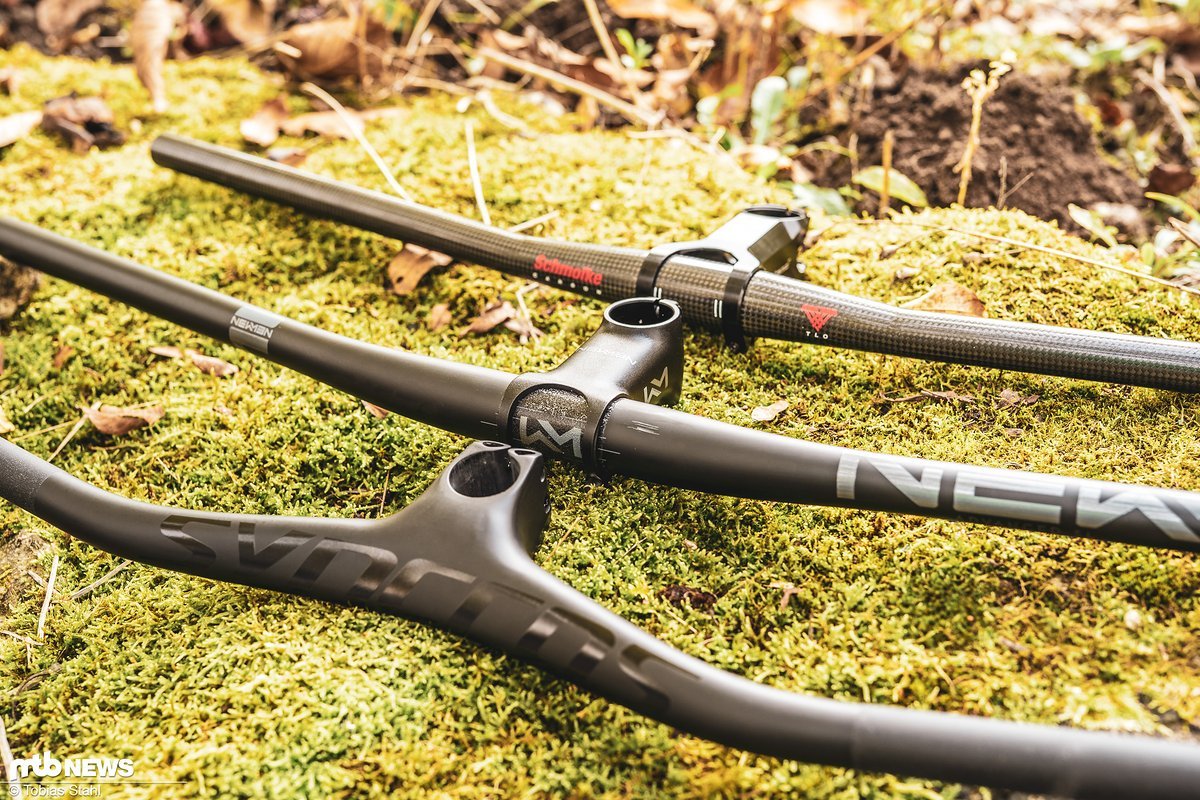

Vergleich: Lenker-Vorbau-Kombinationen für den XC-Einsatz
Vor dem Hintergrund des Syncros Fraser iC SL haben wir uns die Frage gestellt, ob die neuartige Integration von Lenker und Vorbau bestehende Systeme schlagen kann. Ist sie leichter? Zeigen sich in der Praxis vorteilhafte Eigenschaften? Wie liegt sie preislich im Rennen? Um diese Fragen zu beantworten, haben wir drei hochwertige und leichte Lenker-Vorbau-Kombinationen für den Cross Country-Einsatz zusammengestellt und sind sie den Herbst und Winter über in der Praxis gefahren:
  • Syncros Fraser iC SL (740 mm Breite, 70 mm Länge)
  • Newmen Advanced SL 318.0 Lenker (740 mm) & Newmen Evolution SL 318.2 Vorbau (70 mm)
  • Schmolke MTB Flatbar TLO Oversize Lenker (740 mm) & Intend BC Grace XC Vorbau (77 mm)

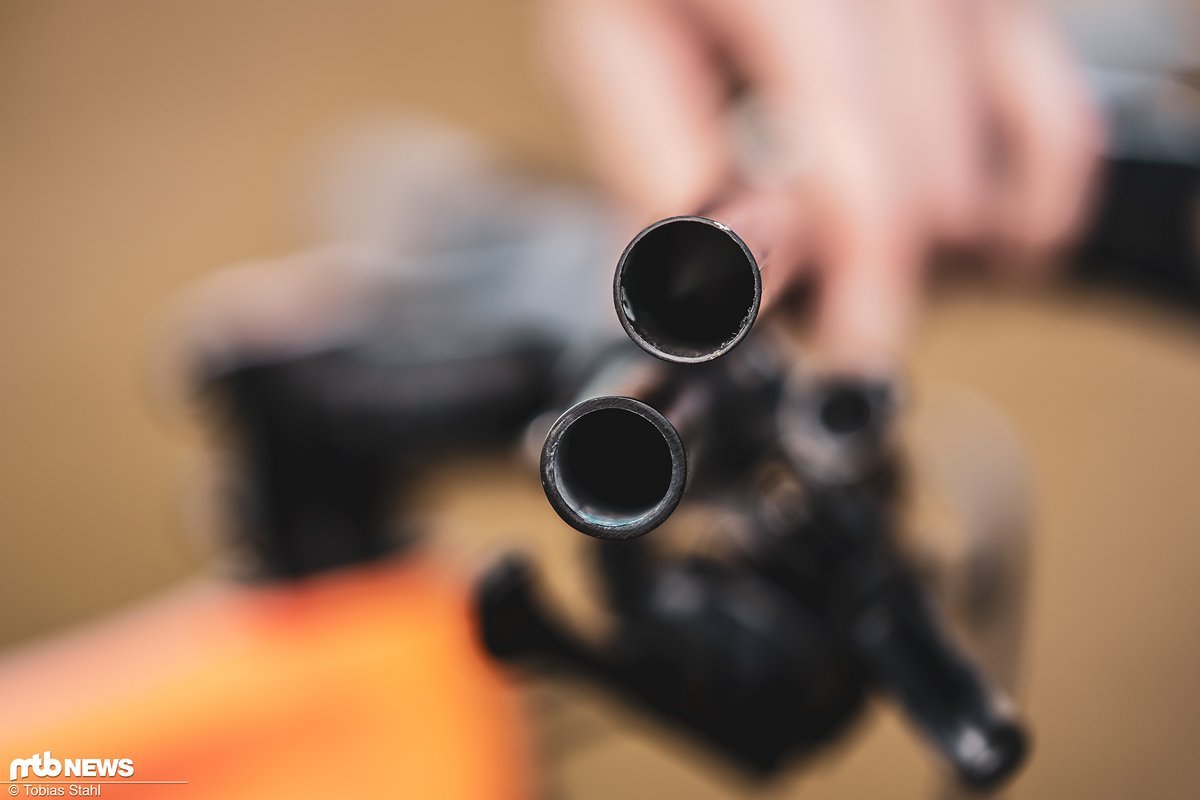

Lenker und Vorbau als zwei getrennte Komponenten? So kennen wir das, doch Syncros geht neuerdings andere Wege und integriert beide zu einer Einheit
# Lenker und Vorbau als zwei getrennte Komponenten? So kennen wir das, doch Syncros geht neuerdings andere Wege und integriert beide zu einer Einheit - bringt das in der Cross Country-Praxis Vorteile? Das klärt diese Sonderausgabe von Vorgestellt!

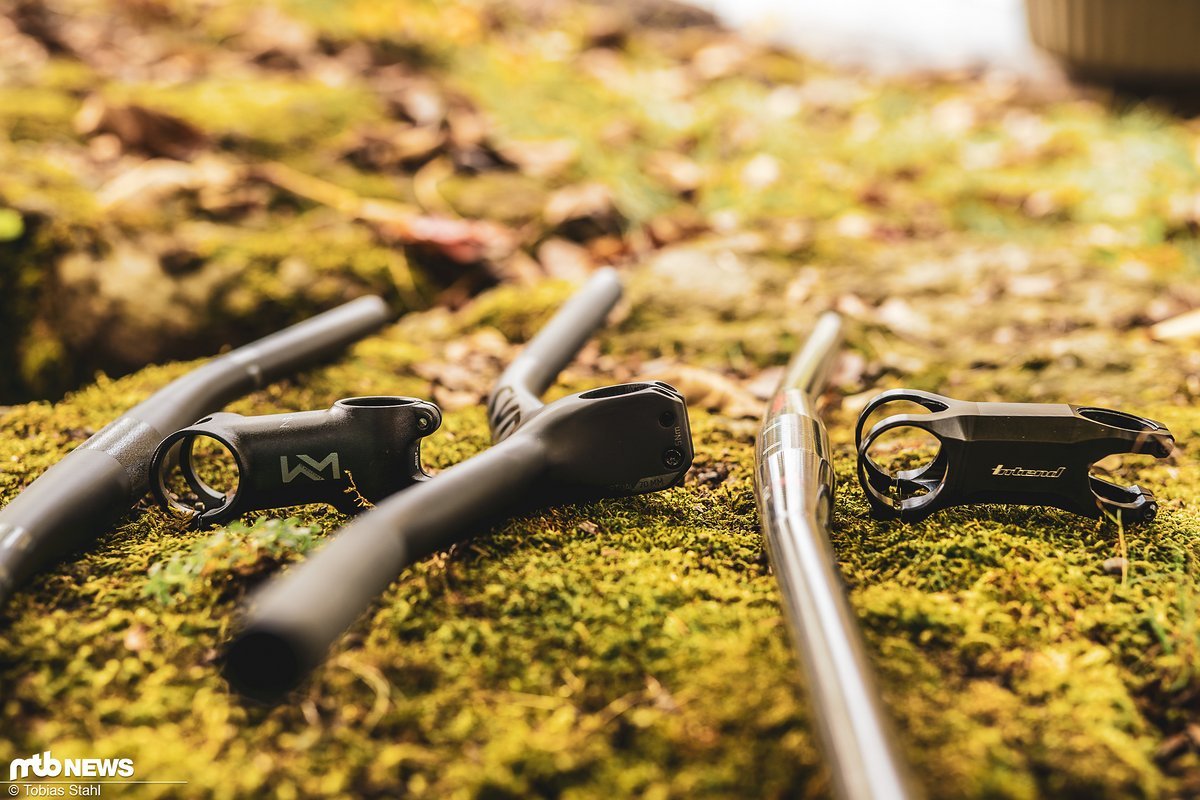

Syncros integriert Lenker und Vorbau zu einer Einheit.
Die Kernanforderung an eine Lenker-Vorbau-Kombination ist schnell festgehalten: Eine den Fahrer tragende und Lenkbewegungen ermöglichende Verbindung der Griffe mit dem Gabelschaft ermöglichen. Da es sich beim Fahrrad um ein Sportgerät handelt, kommen dazu noch zwei weitere wesentliche Gesichtspunkte, die die Hersteller bei ihrer Entwicklungsarbeit berücksichtigen müssen.
  1. Aufgrund sich unterscheidender Geometrien und Ergonomien müssen verschiedene Längen, Breiten und Winkel entwickelt werden.
  2. Verschiedene Einsatzbereiche erfordern entsprechende Auslegungen und Dimensionierungen.
Die bekannte Lösung auf diese Problemstellung sind zwei speziell entwickelte Komponenten: Ein Vorbau, der Lenker und Gabelschaft verbindet und den Längen- und Winkelausgleich in Längsrichtung ermöglicht, sowie ein Lenker, der die Position der Griffe über Länge und Winkel quer zum Fahrrad definiert. Beide werden über normierte Klemmungen (Standarddurchmesser 31,8 und 35 mm, früher auch 28,6 mm) verbunden und als Einheit auf dem Gabelschaft geklemmt (Standarddurchmesser 1 ⅛“). Die zweiteilige Lösung ermöglicht es, beide Komponenten unabhängig voneinander zu optimieren und in der Kombination flexibel einzustellen.

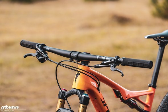

Am Scott Spark RC von Weltmeister Nino Schurter wurde der Syncros Fraser iC SL im vorigen Jahr vorgestellt
# Am Scott Spark RC von Weltmeister Nino Schurter wurde der Syncros Fraser iC SL im vorigen Jahr vorgestellt - die Optik unterscheidet sich deutlicher von der Konkurrenz, als die tatsächlichen Eigenschaften auf dem Trail.

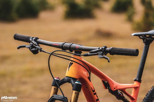

Der Syncros Fraser iC SL überzeugt nicht nur mit einer außergewöhnlichen Optik. Die Lenker-Vorbau-Kombination aus Carbon bietet maximale Steifigkeit bei niedrigem Gewicht sowie die perfekte Integration von Fahrradcomputer-Halterungen – wohlgemerkt zu einem stolzen Preis. Das integrierte Design reduziert Freiheitsgerade bei der Einstellung des Lenkers und vereinfacht im gleichen Zug die Montage und Ausrichtung. Letzten Endes ist der Fraser iC SL damit ein optisch und technisch interessantes Produkt für Markenfans und Puristen.
–> Hier geht’s zur ausführlichen Vorstellung der Syncros Fraser iC SL-Kombination

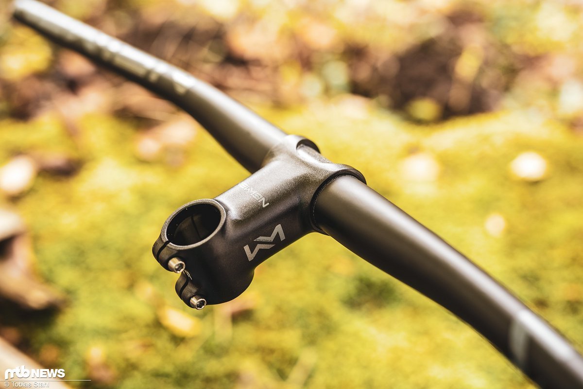

Newmen Advanced SL 318.0-Lenker & Evolution SL 318.2-Vorbau
Newmen zeigt mit dem Advanced SL 318.0-Lenker und dem passenden Evolution SL 318.2-Vorbau, dass Leichtbau auch ohne enge Einschränkungen funktionieren kann. Bei 253 g Systemgewicht sind sowohl Fahrergewicht als auch Einsatzbereich freigegeben. Optisch schlicht und hochwertig verarbeitet integriert sich das Set gut an jedem Bike und markiert damit den ausgewiesenen Allrounder in der Vergleichsgruppe.
–> hier geht’s zur ausführlichen Vorstellung der Newmen Advanced SL / Evolution SL-Kombination
Der flexible Allrounder: Newmen Advanced SL 318.0 und Newmen Evolution SL 318.2
# Der flexible Allrounder: Newmen Advanced SL 318.0 und Newmen Evolution SL 318.2 - 253 g für 288 € (UVP)

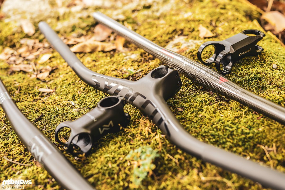

Schmolke MTB Flatbar TLO-Lenker & Intend BC Grace XC-Vorbau
Leichter wird es nicht: Die Kombination aus Schmolke MTB Flatbar TLO-Lenker und Intend BC Grace XC-Vorbau ist die erste Wahl für diejenigen, die auch das letzte Gramm optimieren wollen – und auf Leichtbau made in Germany stehen. Umso erstaunlicher ist, dass der Vorbau ohne enge Gewichtsbeschränkung geliefert wird. Beim Lenker gibt es je nach Zielgewicht und gewünschter Charakteristik die gewünschte Anfertigung. Optisch und technisch ist diese Kombination weit vorne – allerdings auch beim Preis.
–> hier geht’s zur ausführlichen Vorstellung der Schmolke / Intend BC-Kombination
Der Leichtbauspezialist: Schmolke MTB Flatbar TLO Oversize und Intend BC Grace XC
# Der Leichtbauspezialist: Schmolke MTB Flatbar TLO Oversize und Intend BC Grace XC - 178 g für 438 € (UVP)
Lenker-Vorbau-Kombinationen: Unser Fazit!
Die Auswahl auf dem Markt ist schier grenzenlos.
Optisch ist die integrierte Syncros Fraser iC SL Lenker-Vorbau-Einheit eine Neuheit, die Blicke auf sich ziehen kann. Das liegt zum einen an der organischen Form, zum anderen daran, dass sie bei identischer Länge kürzer erscheint. Technisch erreicht sie ein sehr niedriges Gewicht bei höchster Steifigkeit. Der Entfall einer potenziell fehleranfälligen Klemmung ist ebenfalls positiv hervorzuheben. Im Vergleich zeigt sich jedoch, dass man mit bestehenden Lösungen nochmals deutlich leichter (Schmolke & Intend BC) oder aber minimal schwerer, günstiger und komfortabler (Newmen) sein kann. Über diese beiden Alternativen hinaus ist der Markt groß – so stehen je nach persönlichem Gusto zahllose weitere Produkte zur Auswahl. Bereits vor etwas über einem Jahr zeigten wir beispielsweise die deutschen Kohlefaserteile von Bike Ahead Composites und Mcfk, mit denen ebenfalls extrem leichte Cockpits möglich werden.
Syncros Fraser iC SL – ein Durchbruch?
Ist der Syncros Fraser iC SL durch die Integration von Lenker und Vorbau ein Durchbruch? Die technische Lösung ist ansprechend, der Preis hoch aber im Vergleich zu den gezeigten Leichtbaualternativen kein hartes Ausschlusskriterium. Die Eigenschaften sind sehr gut aber nicht außergewöhnlich. So lässt sich zusammenfassen:
  • Wer das Leichtbaupotential voll ausschöpfen will, sollte die Vorbauten von Intend BC oder Newmen (jeweils um 80 g in ca. 70 mm Länge) mit einem wirklich leichten Lenker wie dem Schmolke TLO kombinieren. Die Grenzen des Leichtbaus (z. B. im Falle eines Sturzes) sind dann aber dringend zu berücksichtigen.
  • Wer das beste Preis-Gewichts-Verhältnis anstrebt, der sollte – in diesem Vergleichsfeld – bei Newmen kaufen. In diesem Fall sind keine Kompromisse zu machen, doch der Geldbeutel leidet auch hier.
  • Wer auf die außergewöhnliche Optik, maximale Steifigkeit bei niedrigem Gewicht sowie die perfekte Integration von Bike-Computer-Halterungen steht, der sollte sich die Syncros-Lösung anschauen.
Ein Durchbruch ist der Syncros Fraser iC SL somit nicht per se. Wohl aber ein weiteres spannendes Angebot auf einem ohnehin schon breiten Markt. Somit bleibt am Ende die Qual der Wahl – geleitet von Budget und Geschmack. Eine schlechte Entscheidung lässt sich aus technischer Sicht in diesem Vergleichsfeld nicht mehr treffen. Höchstens aus finanzieller und familien-politischer Sicht.
Unser Fazit: Jede der drei vorgestellten Kombinationen hat ihre Stärken und Schwächen
# Unser Fazit: Jede der drei vorgestellten Kombinationen hat ihre Stärken und Schwächen - je nach dem, welche Anforderungen der Fahrer oder die Fahrerin stellt. Darüber hinaus bietet der Markt eine schier endlose Auswahl an Alternativen, sodass am Ende des Tages für jede und jeden etwas dabei sein wird.

    Den Flex oder die Steifigkeit hättet ihr sicher beschreiben können bzw den Unterschied zwischen den drei Lenker/Vorbauten...
    Genau das habe ich gemacht, Du findest Die Einordnung in der jeweiligen Vorstellung des Cockpits. Anbei die wesentlichen Auszüge, falls Du sie noch nicht gesehen haben solltest:
    z.B. NEWMEN (Link)
    In der gewählten Vergleichsgruppe ist die Newmen Advanced SL / Evolution SL-Kombination am komfortabelsten zu fahren. Die moderaten Winkel (4° up sweep / 8° back sweep) ermöglichen eine bequeme Handhaltung. Und tatsächlich scheinen Steifigkeit und konstruktive Dämpfung in der Kombination gut balanciert zu sein. So lässt sich unser Testbike mit dem Newmen-Cockpit präzise führen, schont im Vergleich – insbesondere zum Syncros Fraser iC SL – aber die Handgelenke, wenn es ruppig wird.
    z.B. Syncros (Link)
    Erfahrbar ist jedoch, dass Syncros eine außergewöhnlich steife Lenker-Vorbau-Kombination gelungen ist. In unserem Vergleichsfeld gibt der Fraser iC SL die direkteste Rückmeldung und gibt auch bei intensiven Antritten keinen Millimeter nach. Die 9° Kröpfung nach hinten sorgt für eine gelungene Ergonomie und lässt die Einheit spürbar direkter erscheinen, als die 77 mm lange und 740 mm breite Kombination von Intend und Schmolke (6° Kröpfung). Das Grundgefühl gleicht eher dem Pendant von Newmen (8° Kröpfung). Den Unterschied macht hier am Ende die gefühlte Steifigkeit, bei der Syncros in diesem Vergleich klar vorne liegt.
    z.B. Intend / Schmolke (Link)
    Auf dem Trail überzeugt die Intend-Schmolke-Kombo nicht nur mit dem niedrigsten Gewicht, sondern auch mit guten Fahreigenschaften. Die Winkel sind relativ sportlich-gerade gewählt (6° nach hinten und oben) und ermöglichen eine ergonomisch gute, wenn auch relativ stark nach vorne orientierte Position. Im Vergleich zur Newmen-Paarung wirkt der Schmolke-Lenker in der Klemmung des Intend-Vorbaus etwas steifer, ohne jedoch an die maximale Steifigkeit des Syncros-Cockpits heranzureichen.
