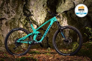

Kona Process 153 CR 29
160 mm Federweg an der Front und 153 mm am Heck machen das Kona Process knapp zum langhubigsten Bike. Der Lenkwinkel liegt mit 66° gleichauf mit dem Foxy, aufgrund der kurzen Kettenstreben ist das kanadische Bike in Summe allerdings das Kürzeste in unserem 29ʺ-Enduro-Vergleichstest.
  • Rahmengröße XL
  • Gewicht 15,01 kg
  • Preis 4.999 € (UVP)
Zum ausführlichen Test: Kona Process 153 CR 29 im Test: Vorne lang, hinten kurz
Mit dem Kona Process 153 CR 29 haben die Kanadier ein Bike im Programm, auf dem Enduro draufsteht und Freeride drinsteckt. Es ist eine sprichwörtlich solide Basis für Fahrer, die es gerne auf dem Trail oder im Bikepark ordentlich laufen lassen. Das direkte Handling eines sehr steifen Rahmens mit dem kurzen Heck machen es trotz der 29"-Laufrädern agil genug für schnelle Richtungswechsel und Spielereien.
# Kona Process 153 CR 29

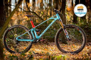

Mondraker Foxy Carbon 29 XR
Bleibt für das Mondraker Foxy das Mittelfeld im Federweg und der Geometrie – wer hätte das gedacht? Mit 160 mm an der Front und 150 mm am Heck platziert sich das Foxy beim Federweg in der Mitte und auch beim Radstand liegt es zwischen den anderen Bikes.
  • Rahmengröße XL
  • Gewicht 14,25 kg
  • Preis 8.499 € (UVP)
Zum ausführlichen Test: Mondraker Foxy Carbon 29 XR im Test: Rennschlitten auf großem Fuß
Für 8.499 € bekommt man zwar kein Schnäppchen, das Mondraker Foxy Carbon 29 XR bringt aber auch eine Menge Leistung dafür auf den Trail. Bergauf geht es dank angenehmer Sitzposition zügig und kraftsparend. Bergab vereint das Rad eine Mischung aus Spaß und Laufruhe. Wie ein Rennwagen blüht der Carbon-Bolide in den richtigen Händen erst so richtig auf: Kann man das wilde spanische Pferd bändigen, fließen die Tränen der Ergriffenheit waagrecht ab, während man versucht, die Schallmauer zu durchbrechen oder neue Weitsprung-Rekorde aufzustellen.
# Mondraker Foxy Carbon 29 XR
