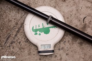

515 g für die TRAVELFIT-Stütze – gemessen am Hub ist das wirklich gut
# 515 g für die TRAVELFIT-Stütze – gemessen am Hub ist das wirklich gut

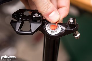

Unter der Rail-Aufnahme versteckt sich das TRAVELFIT-Feature
# Unter der Rail-Aufnahme versteckt sich das TRAVELFIT-Feature – Entfernt man die Gummi-Abdeckung, lässt sich die Stütze in 4 mm-Schritten neu im Hub definieren

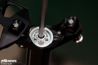

5 mm-Innensechskant rein, auf „unlock“ drehen, Lenkerfernbedienung drücken und auf den gewünschten Hub absenken
# 5 mm-Innensechskant rein, auf „unlock“ drehen, Lenkerfernbedienung drücken und auf den gewünschten Hub absenken – danach dreht man wieder auf „lock“ und kann vom maximalen Hub 32 mm weniger oder eine Zwischenposition fahren

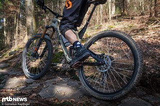

Auf dem Trail
Vecnum hat aus ihren Fehlern gelernt und die Stütze bereits auf Lager, weshalb wir schon einen ersten Blick auf das neue Teil werfen und die Stütze vorab ausprobieren konnten. Soviel vorne weg – die ersten Testfahrten hat die Stütze anstandslos mitgemacht. Für unseren Vorab-Eindruck hat Vecnum uns die Nivo in der TRAVELFIT Ausführung mit 180 – 212 mm Hub zugeschickt.
Wie schon bei der Vecnum moveLOC2 muss man sich erstmal an den gewaltigen Hub gewöhnen. Nachdem die Durchschnittsstütze an XL-Rädern inzwischen aber 170 mm und nicht mehr 150 mm Hub hat, gelingt uns der Umstieg schneller als letztes Jahr. Praktisch – wer von 150 mm kommt, kann hier zunächst auf 180 mm Hub schalten, um sich an den tieferen Sattel zu gewöhnen. Geht man danach auf die 212 mm-Absenkung, stellt sich wieder schnell ein Feeling ein, wie man es von Dirtjump- oder DH-Bikes kennt. Platz um sich zu bewegen gibt es ordentlich. Spielen mit dem Trail gelingt einfach, Manuals, Sprünge, Drops – zu keiner Zeit hatten wir das Gefühl, den Sattel im Weg zu haben.
