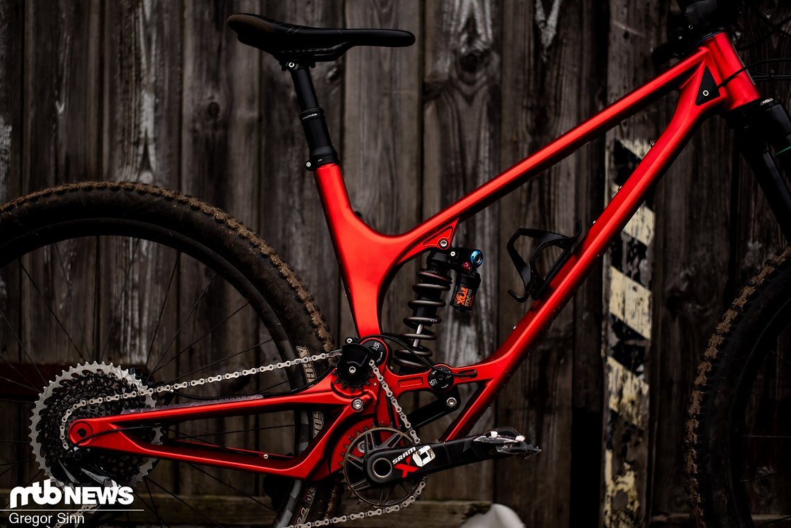

Betrachtet man das neue Actofive P-Train CNC, weiß man gar nicht so genau, wohin man seine Blicke zuerst lenken soll – so ziemlich alles an dem Rad ist höchst unkonventionell! Das größte Highlight ist sicherlich, dass der komplette Rahmen inklusive aller Kleinteile von Actofive in Dresden aus hochfestem Aluminium gefräst wird. Der Hauptrahmen besteht dabei aus zwei Hälften, die miteinander verklebt werden. Dann wäre da noch der progressive Eingelenker-Hinterbau, der dem neusten Schrei im MTB-Business folgt und über einen hohen Drehpunkt mit Kettenumlenkung verfügt. Das soll eine sehr gute Antriebsneutralität mit extremer Schluckfreudigkeit und gutem Überrollverhalten kombinieren. Final wurde auch an eine hohe Anpassbarkeit gedacht: Das P-Train CNC verfügt über einen unauffälligen Flipchip, wird mit mehreren Steuersatz-Schalen ausgeliefert und kann als 29er oder Mullet-Bike sowie mit 135 oder 145 mm Federweg gefahren werden. Ab Dezember 2020 ist das neue Actofive P-Train CNC vorbestellbar, die Lieferzeit liegt dann bei etwa 12 Wochen. Ohne Dämpfer kostet der edle Rahmen stolze 3.990 €.
Da bleibt einem ja die Spucke weg!
# Da bleibt einem ja die Spucke weg! – Das neue Actofive P-Train CNC ist ein Trailbike, das komplett gefräst wird und über einen seltenen HPP-Hinterbau verfügt. Der Rahmen kann als 29er oder Mullet gefahren werden, ist hoch anpassbar und kostet etwa 4.000 €.

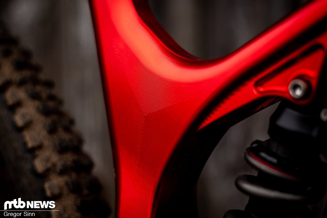

Die Rahmenformen sehen wirklich zum Anbeißen aus!
# Die Rahmenformen sehen wirklich zum Anbeißen aus! – Der Rahmen besteht aus hochfestem und nicht schweißbaren 7075-T6-Aluminium.

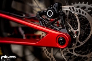

Die PM-Bremsaufnahme dürfte CNC-Fans das Wasser im Mund zusammenlaufen lassen.
# Die PM-Bremsaufnahme dürfte CNC-Fans das Wasser im Mund zusammenlaufen lassen.

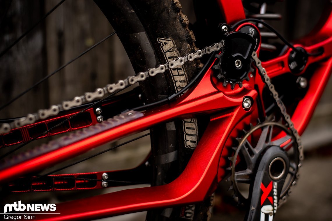

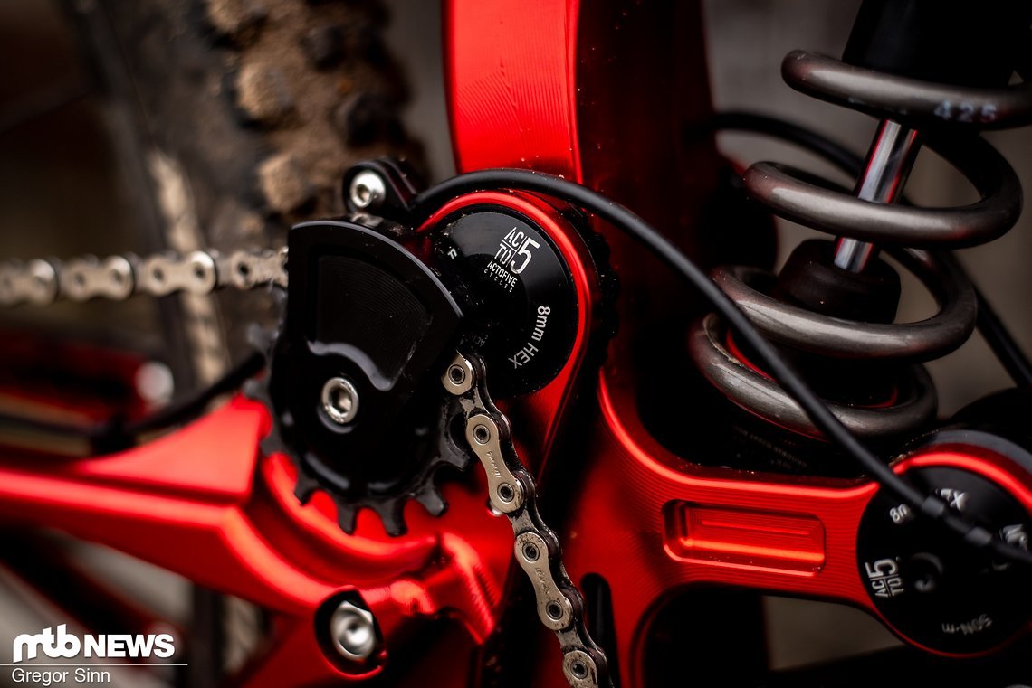

Hat man sich an den Frässpuren sattgesehen, fällt der Blick unweigerlich auf die auffällige Kettenumlenkung.
# Hat man sich an den Frässpuren sattgesehen, fällt der Blick unweigerlich auf die auffällige Kettenumlenkung. – Diese hat den Sinn, den durch den sich längenden Hinterbau entstehenden Pedalrückschlag zu minimieren.
Selbst die Umlenkrolle fertigt Actofive auf der hauseigenen Portalfräse.
# Selbst die Umlenkrolle fertigt Actofive auf der hauseigenen Portalfräse.

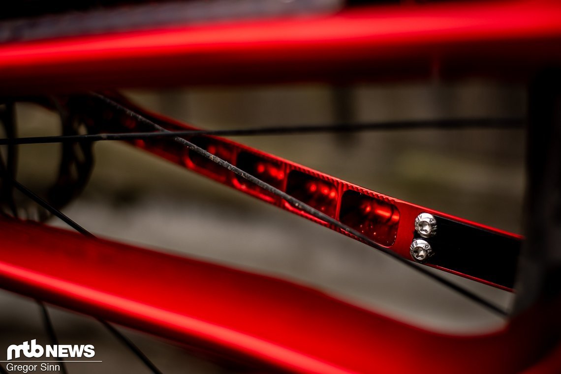

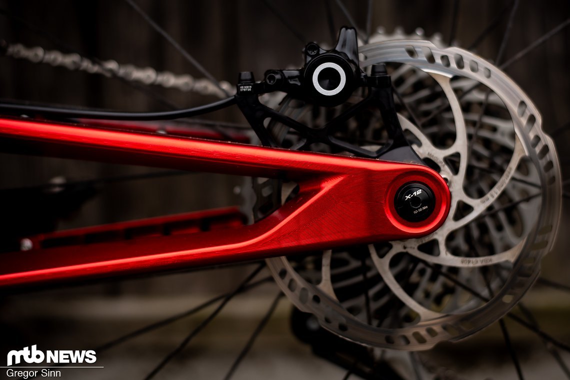

Die Kettenstreben sind von innen ordentlich ausgefräst.
# Die Kettenstreben sind von innen ordentlich ausgefräst.

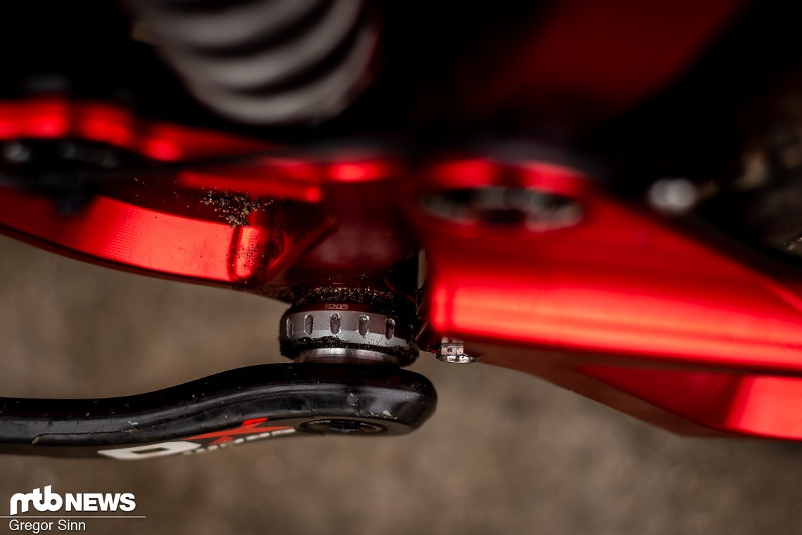

Ein geschraubtes Tretlager sorgt für eine einfache Wartung.
# Ein geschraubtes Tretlager sorgt für eine einfache Wartung.
