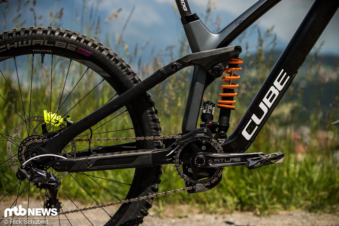

Während Danny Hart am Carbon-Hauptrahmen des Cube Two15 keinerlei Veränderungen vorgenommen hat, stammt der Hinterbau nicht von der Stange. Genau wie sein Teamkollege Max Hartenstern ist Danny Hart nämlich mit kleinem Hinterrad unterwegs. Wie schon in den Jahren zuvor schwört der 1,77 m große Brite auf die Mixed Wheels-Konfiguration aus 29″-Vorderrad und 27,5″-Hinterrad.
Danny setzt auf einen Custom-Hinterbau, der ihm den Einbau eines 27,5"-Hinterrads ermöglicht.

Um dies im Cube Two15 zu realisieren, kommt ein Custom-Hinterbau zum Einsatz. Nach ausgiebigen Tests mit kürzeren und längeren Kettenstreben ist Danny schließlich bei einer Länge von 445 mm gelandet. Für besonders schnelle und gerade Strecken hat er allerdings auch noch ein etwas längeres Set im petto.
Wippe und Hauptrahmen bestehen aus Carbon, der Hinterbau aus Aluminium.

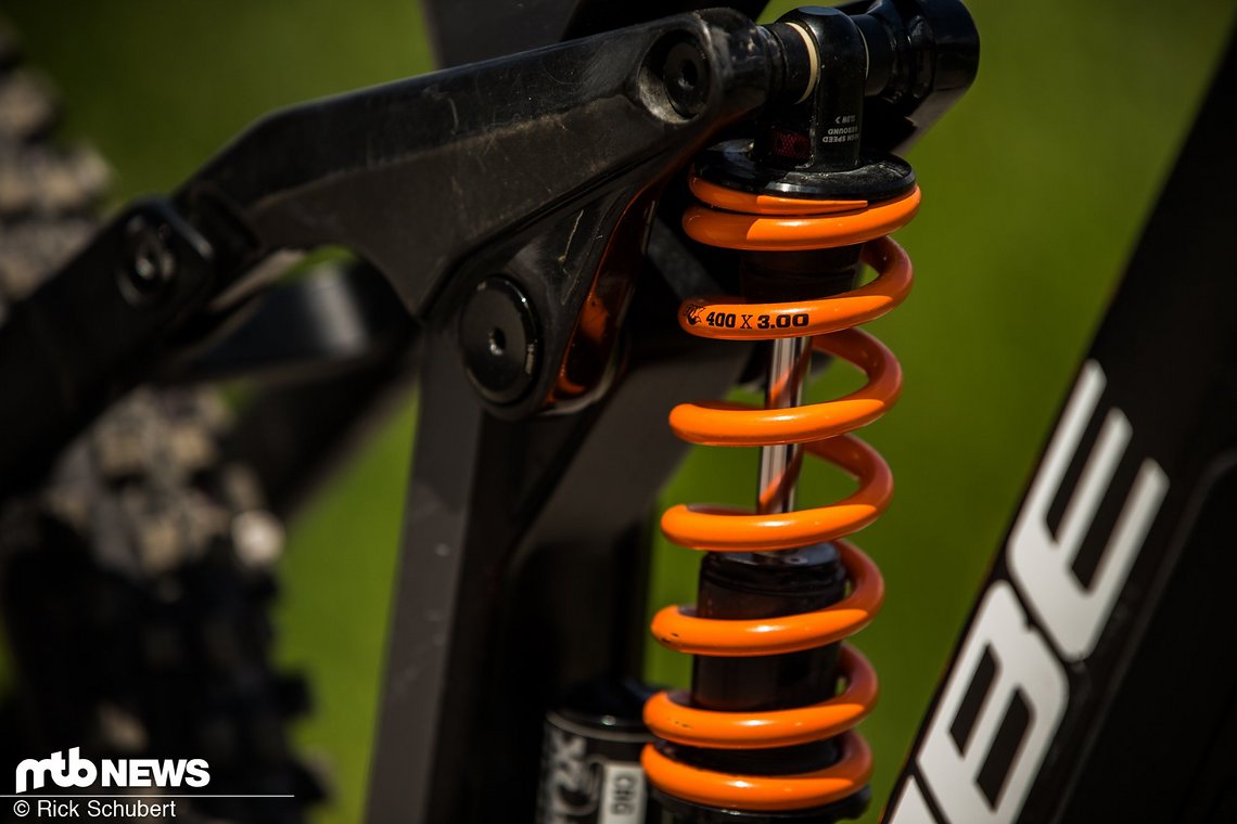

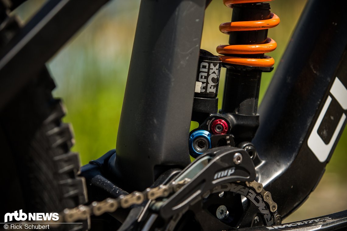

Äußerlich fallen an Danny Harts Fahrwerk keine außergewöhnlichen Besonderheiten ins Auge. Danny ist mit einer orangen Fox 40 Factory-Federgabel und einem Fox DHX2-Stahlfeder-Dämpfer mit einer 400er Feder unterwegs. Im Inneren entsprechen die Federelemente allerdings nicht ganz der Serie. Als Teil des Fox RAD-Programms testet Danny aktuell ein etwas modifiziertes Innenleben. Was genau anders ist, wollte er uns allerdings leider nicht verraten.
Von außen lässt sich hier nichts Besonderes erkennen
# Von außen lässt sich hier nichts Besonderes erkennen – im Inneren der Federgabel entspricht laut Danny allerdings nicht jedes Bauteil der Serie.

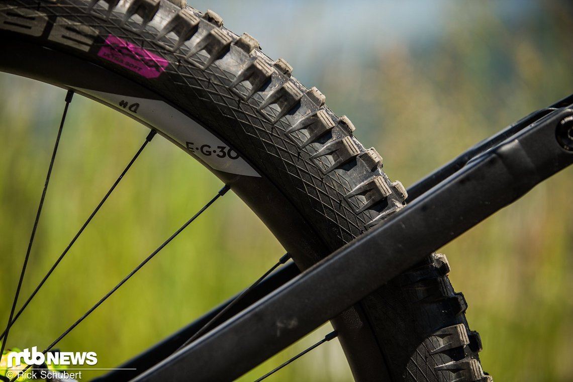

Bei den Laufrädern vertraut Danny Hart auf Newmen Evolution SL E.G.30. Obwohl auf der Felge ein kleines mit Edding geschriebenes DH-Kürzel prangt, versicherte uns Danny, dass es sich hierbei um die ganz normalen Serien-Laufräder handelt. Kombiniert werden diese mit Schwalbe Magic Mary-Reifen mit Super DH-Karkasse und Ultra Soft-Gummi-Mischung. Bei trockenen Bedingungen kommt für Danny allerdings auch der Schwalbe Big Betty-Reifen infrage.
Beim Reifendruck setzt der Brite gleichermaßen auf 23 psi an Front und Heck. Allerdings kommt im Hinterrad zusätzlich noch ein CushCore-Insert zum Einsatz.

Im Hinterrad kommt ein CushCore Insert zum Einsatz.
# Im Hinterrad kommt ein CushCore Insert zum Einsatz. – Für Danny waren Durchschläge und Platten bei einigen World Cups in diesem Jahr ein Problem.

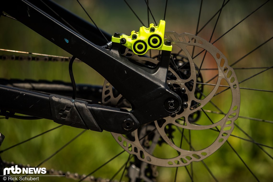

Mit dem Wechsel von Madison Saracen zu Cube hat sich für Danny Hart einiges verändert. Es galt, sich nicht nur an einen neuen Rahmen, sondern auch an viele neue Komponenten zu gewöhnen. So ist Danny seit dieser Saison erstmals auf Magura-Bremsen und Newmen-Laufrädern unterwegs. Auch beim Antrieb gab es den Wechsel von Shimano zu SRAM.
Die Magura MT7 Raceline-Bremsen mit 203 mm großen Scheiben sind für das zuständig, was Danny Hart wirklich ungern macht
# Die Magura MT7 Raceline-Bremsen mit 203 mm großen Scheiben sind für das zuständig, was Danny Hart wirklich ungern macht – bremsen.

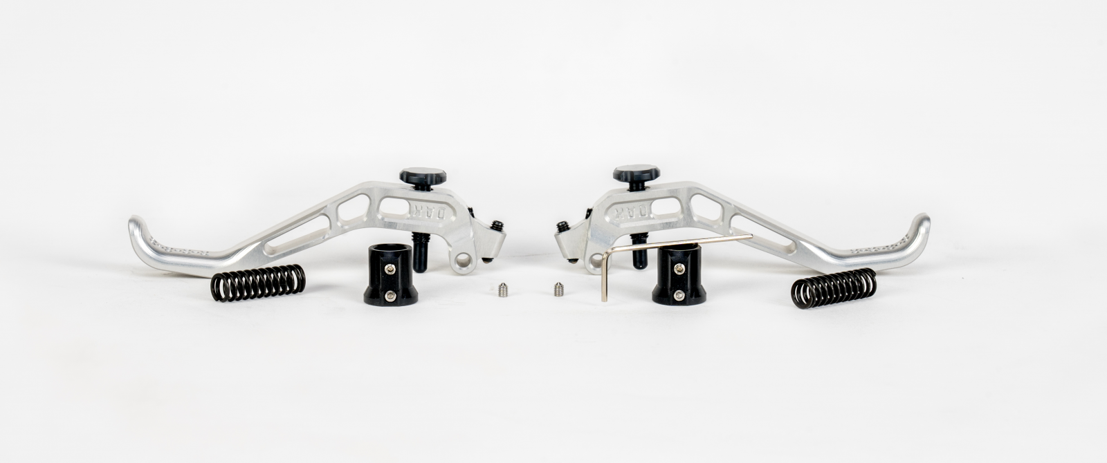

  1. Tatsächlich, aber auch 80€/Stück
    https://www.oakcomponents.de/
    Telemetrie-Datensammelcomputerchen montieren
    Wobei die HC 3 Hebel kostet auch 50 Euro das Stück, der war auch Mal bei 80 meine ich

  5. Das mit den magura hebeln nimmt kuriose züge an. Es gibt jetzt schon hebel von fremdherstellern. Oakcomponents.
    Fehlt ja nur noch das die das Plastikgehäuse auch noch aus Alu anbieten.
