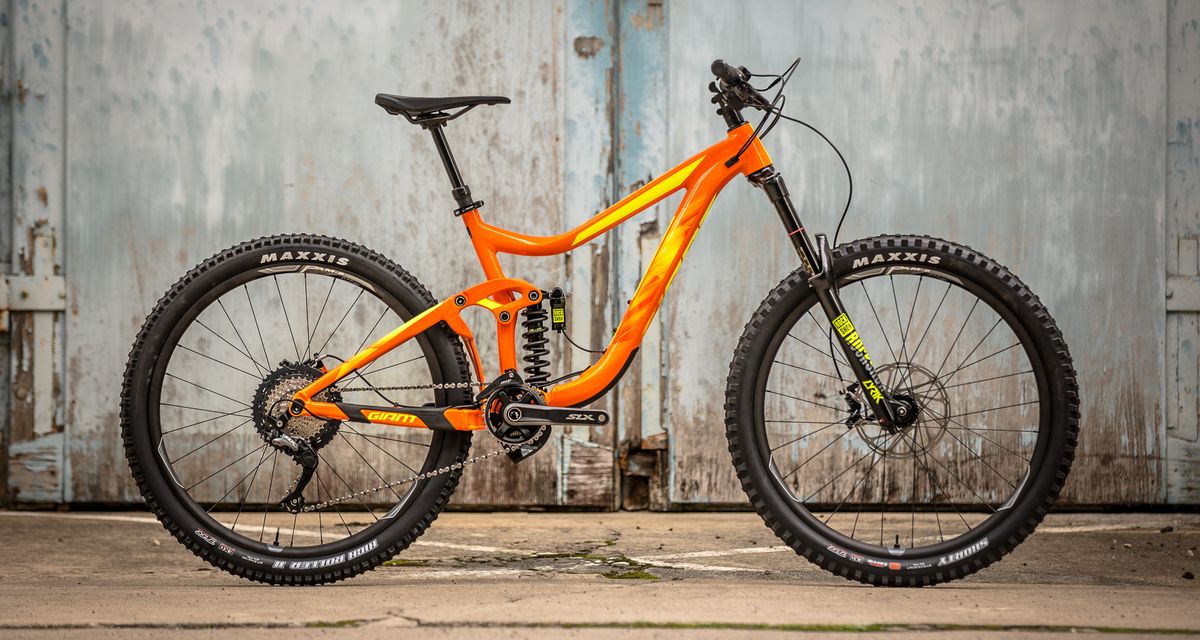

Das Giant Reign ist seit vielen Jahren eines der beliebtesten Enduro-Bikes
Das Giant Reign ist seit vielen Jahren eines der beliebtesten Enduro-Bikes - für 2018 hat Giant nun die Geometrie modernisiert. Alle Rahmengrößen haben einen 15 mm längeren Reach, die Sitzrohre der großen Rahmen werden kürzer. Erhältlich ist das Giant Reign SX in vier Größen von S bis XL.

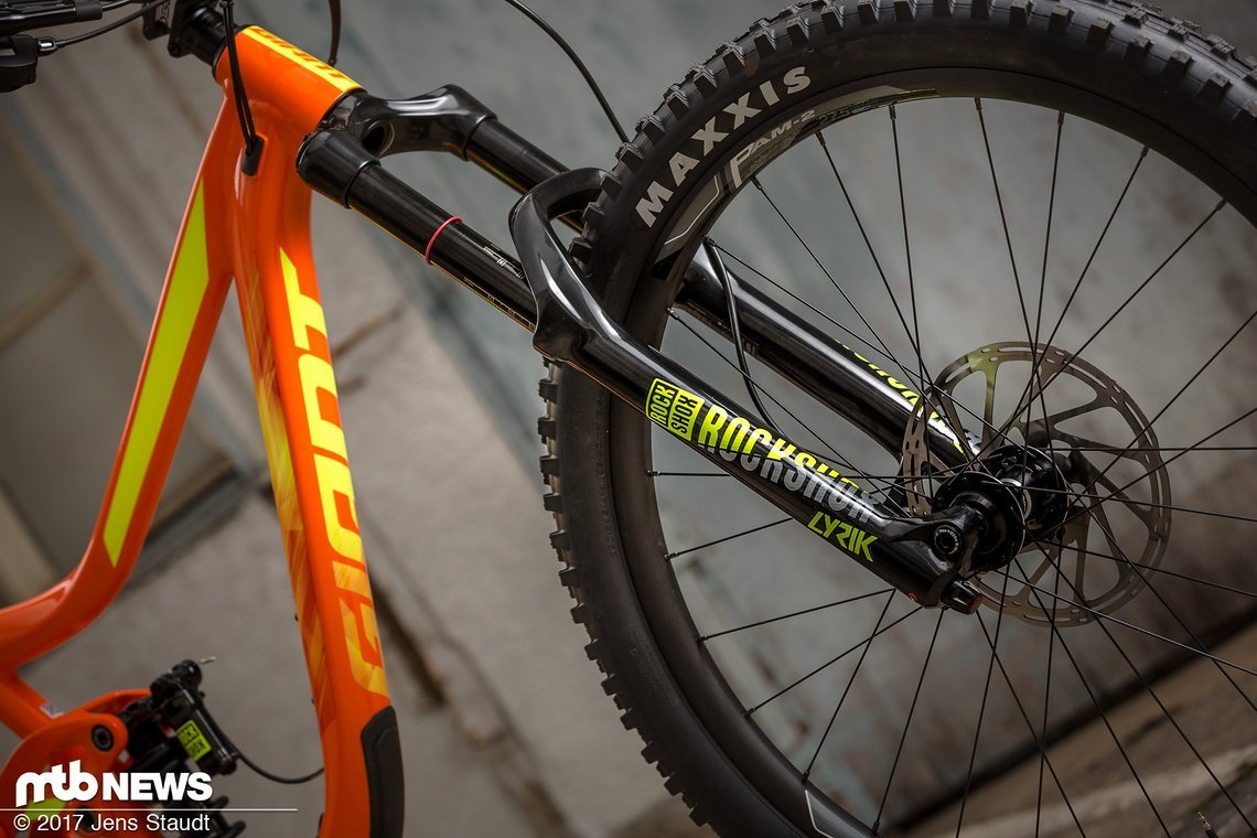

Die RockShox Lyrik ist nicht in der Standard-Ausführung verbaut, sondern kommt mit verlängertem 46 mm-Offset.

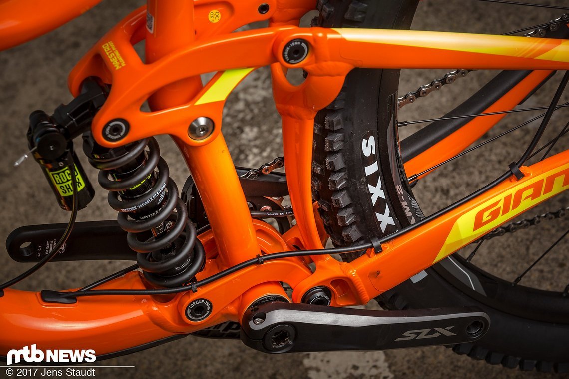

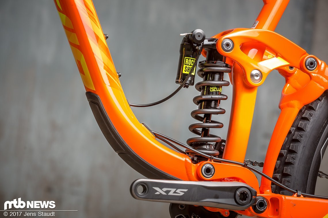

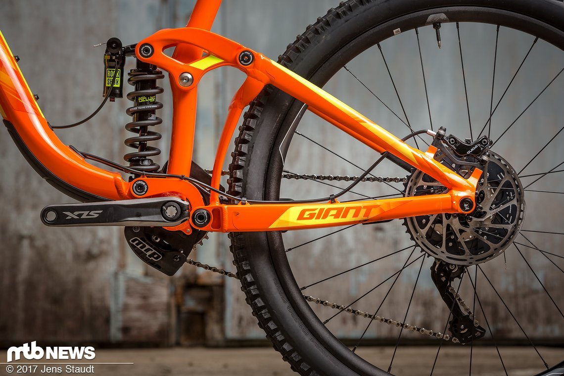

Im Maestro-Hinterbau arbeitet ein RockShox Super Deluxe Coil, der per Lenkerfernbedienung sperrbar ist.

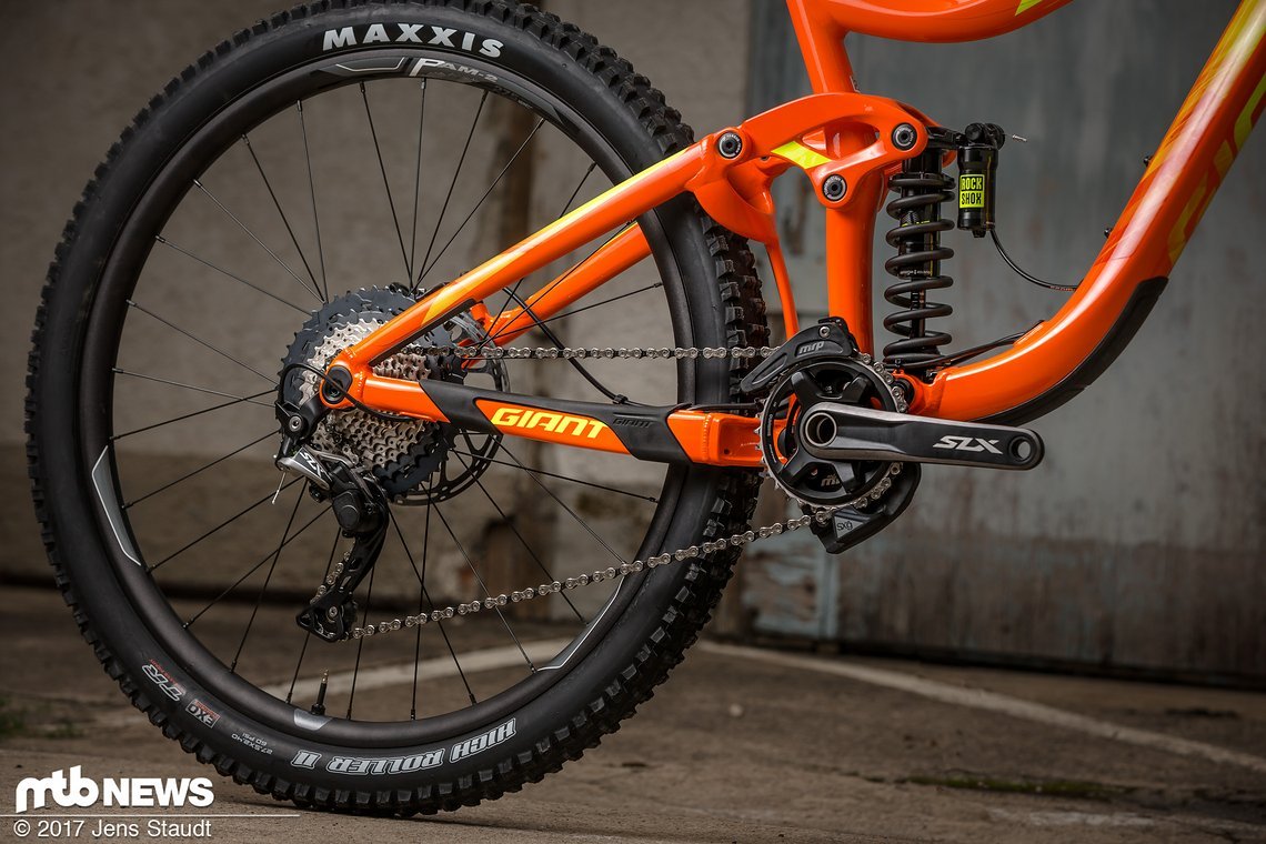

Beim Antrieb setzt Giant auf Shimanos SLX 11-fach Schaltgruppe und eine Kettenführung.

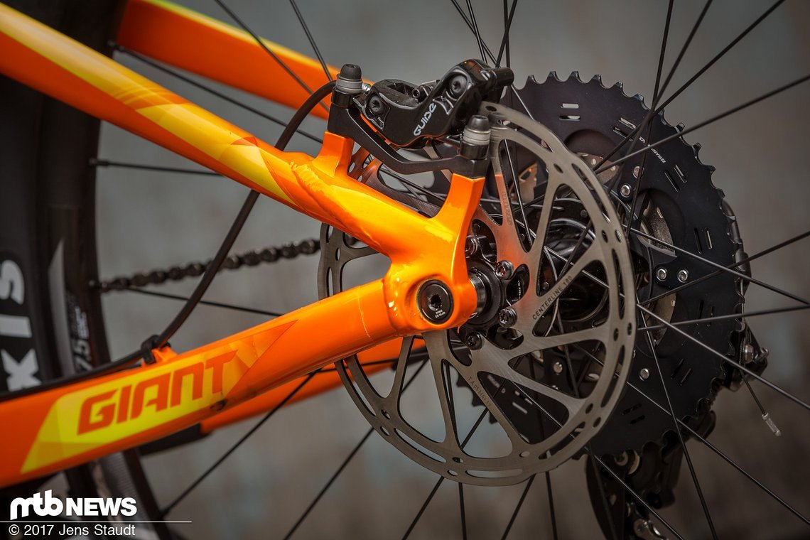

Gebremst wird mit SRAM Guide RS-Bremsen. Vorne ist eine 200 mm Scheibe verbaut, hinten eine 180 mm Scheibe.

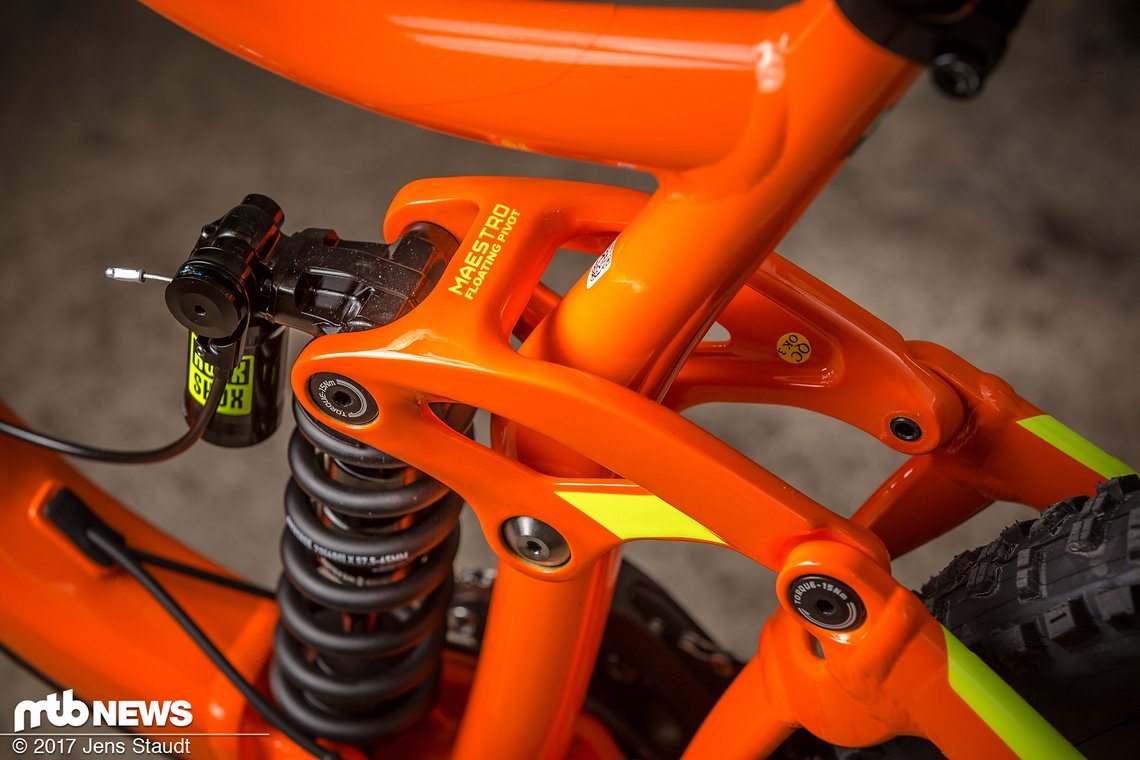

Kein Unbekannter ist der Maestro-Hinterbau, den Giant am Reign SX für 2018 weiter optimiert haben will.

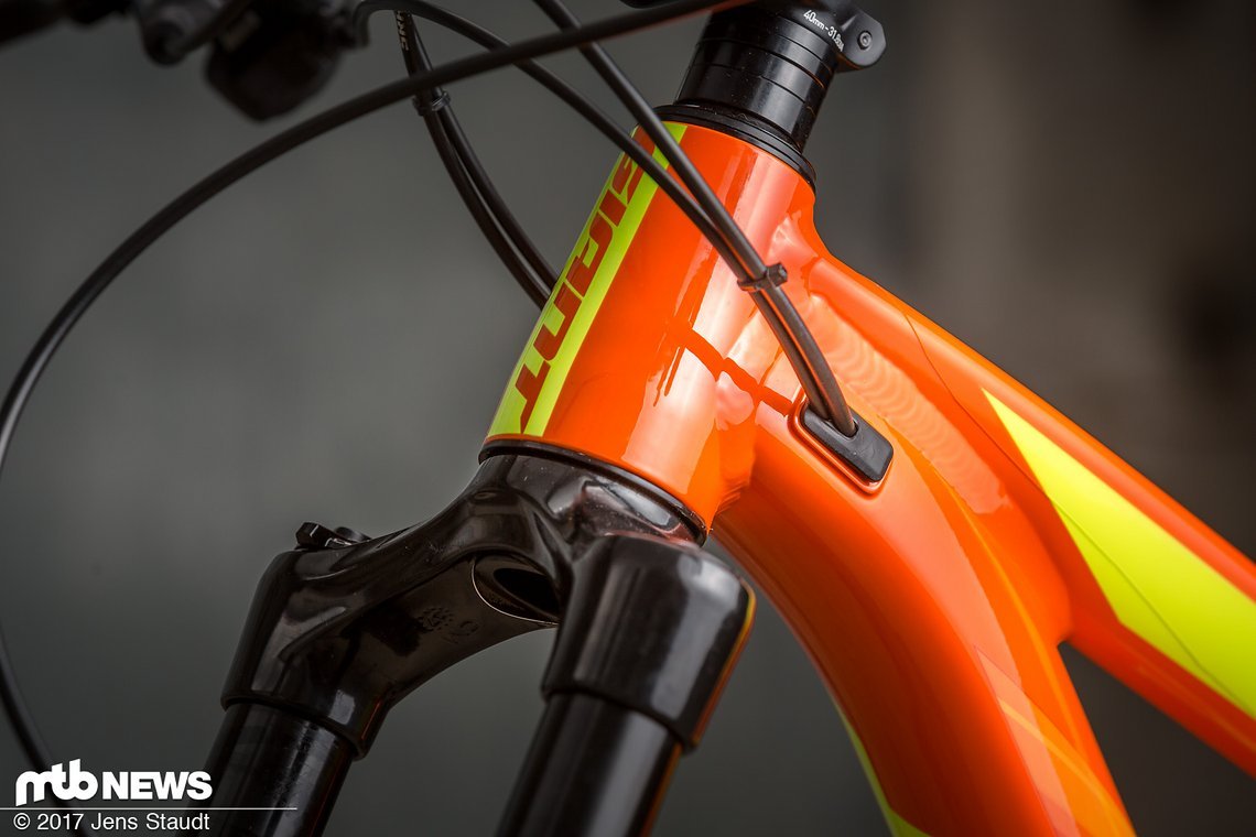

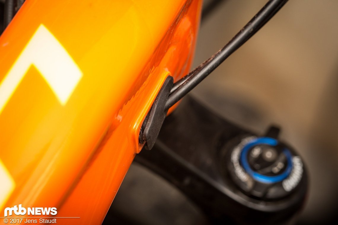

Die Taiwanesen setzten auf innenverlegte Züge vorne …

Giant setzt nach dem Facelift auf den Trunnion Mount und kann dadurch längere Dämpfer verbauen.
Ärgerlich: Der Zugstufen-Verstellknopf am Dämpfer ist nur mit Chirurgenhänden erreichbar.

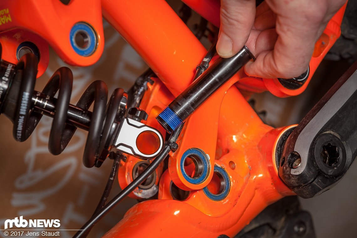

Für den Federwechsel muss jedes mal das untere Konglomerat aus Achse, Rahmen, Wippe, Dämpfer und Spacern geöffnet werden.

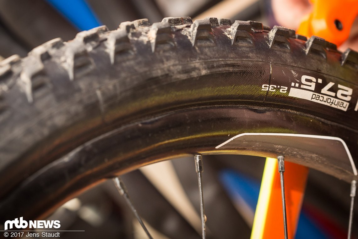

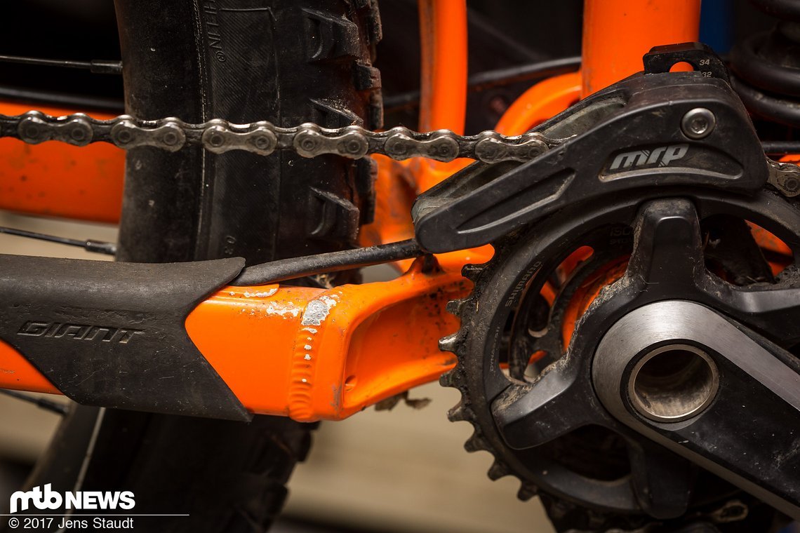

Schlagschaden
Schlagschaden - Diese Stelle fiel bereits in mehreren Tests unangenehm auf, wenn der Gummischutz nicht nah genug ans Kettenblatt reicht. Das Ergebnis sind Lackschäden durch Kettenschlag.

Passt nicht ganz
Passt nicht ganz - Die Abdeckkappen der internen Leitungsführung wollten bei uns nicht bündig schließen. Eher ein optischer Nachteil.
# Das Giant Reign ist seit vielen Jahren eines der beliebtesten Enduro-Bikes - für 2018 hat Giant nun die Geometrie modernisiert. Alle Rahmengrößen haben einen 15 mm längeren Reach, die Sitzrohre der großen Rahmen werden kürzer. Erhältlich ist das Giant Reign SX in vier Größen von S bis XL.
# Die RockShox Lyrik ist nicht in der Standard-Ausführung verbaut, sondern kommt mit verlängertem 46 mm-Offset.
# Im Maestro-Hinterbau arbeitet ein RockShox Super Deluxe Coil, der per Lenkerfernbedienung sperrbar ist.
# Beim Antrieb setzt Giant auf Shimanos SLX 11-fach Schaltgruppe und eine Kettenführung.
# Gebremst wird mit SRAM Guide RS-Bremsen. Vorne ist eine 200 mm Scheibe verbaut, hinten eine 180 mm Scheibe.
# Kein Unbekannter ist der Maestro-Hinterbau, den Giant am Reign SX für 2018 weiter optimiert haben will.
# Die Taiwanesen setzten auf innenverlegte Züge vorne …
… während hinten nur der Schaltzug durch den Rahmen geführt wird.
# … während hinten nur der Schaltzug durch den Rahmen geführt wird.
Giant setzt am Reign SX auf einen Mix aus innen- und außenverlegten Zügen. Im Hauptrahmen laufen alle Leitungen im Rahmeninneren. Am Hinterbau bleibt die Bremse außen, der Schaltzug verschwindet ins Innere des Rahmens und kommt kurz vor der Achse wieder aus der Kettenstrebe. Hier zieht sich die Außenhülle allerdings mit relativ kleinem Radius bis zum Schaltwerk. Positiv: Keine der Leitungen ist an einer exponierten Stelle, wo man Defekte durch Steinschlag oder ähnliches befürchten müsste. Am Unterrohr und an der Kettenstrebe verbaut Giant Gummi-Rahmenschoner, um gegen Kettenschlagen oder aufgewirbelte Steine zu schützen. Dabei fällt der Kettenstrebenschutz etwas kurz aus, um dem Schaltzug Platz zu machen, der hier von oben in die Kettenstrebe läuft.
Kein Unbekannter ist der Hinterbau von Giant. Dieser wird in diversen Ausführungen an den vollgefederten Giant-Bikes verwendet und kommt im Reign in seiner neuesten Version zum Einsatz. Charakteristisch für Maestro: Der einteilige Hinterbau wird von zwei Wippen angehoben. Dabei wird der Dämpfer nur von oben angelenkt, während das untere Dämpferauge koaxial zur Verbindung von Hauptrahmen und unterer Wippe sitzt. Für 2018 sind dabei einige kleine, aber interessante Änderungen passiert.
Giant Reign SX Hinterbau von GrinsekaterMehr Mountainbike-Videos
Trunnion erlaubt, effektiv längere Dämpfer bei wenig Platz zu verbauen. Trotz der kurzen Einbaulänge steht also ein verhältnismäßig langer Hub zur Verfügung. Verglichen mit dem Vorgänger ist der Hub um 5,5 mm gestiegen, das Übersetzungsverhältnis ist also gesunken. So soll der Hinterbau besser ansprechen, während gleichzeitig die Belastung auf den Dämpfer sinkt. Bekannt von der Lyrik ist die Steckachse: Hier benötigt man Werkzeug zur Montage bzw. Demontage des Rads. Auch am Heck kommt eine solche Steckachse zum Einsatz – der Eine schätzt sie, denn sie bietet weniger Angriffsfläche bei Seitenkontakt, der Andere hasst sie, muss er doch jedes Mal das Multitool herauskramen.
# Giant setzt nach dem Facelift auf den Trunnion Mount und kann dadurch längere Dämpfer verbauen.
# Ärgerlich: Der Zugstufen-Verstellknopf am Dämpfer ist nur mit Chirurgenhänden erreichbar.
# Für den Federwechsel muss jedes mal das untere Konglomerat aus Achse, Rahmen, Wippe, Dämpfer und Spacern geöffnet werden.

  • Haltbarkeit II Als wenig dellenresistent haben sich die hauseigenen Giant-Felgen erwiesen: Gleich mehrere Dellen hat das Hinterrad auf beiden Felgenhörnern abbekommen. Bis jetzt hält das Hinterrad trotzdem die Luft, auch wenn über die Reifen etwas Dichtmilch verteilt ist.
Jedes Plong hinterlässt an den Felgen seine Spuren
# Jedes Plong hinterlässt an den Felgen seine Spuren - Wir würden bei Ausflügen in steiniges Gelände zu höherem Luftdruck raten oder einem der zahlreich angebotenen Schaumeinsätze.
Schlagschaden
# Schlagschaden - Diese Stelle fiel bereits in mehreren Tests unangenehm auf, wenn der Gummischutz nicht nah genug ans Kettenblatt reicht. Das Ergebnis sind Lackschäden durch Kettenschlag.

Passt nicht ganz
# Passt nicht ganz - Die Abdeckkappen der internen Leitungsführung wollten bei uns nicht bündig schließen. Eher ein optischer Nachteil.
Fazit – Giant Reign SX
Wenn man auf dem Giant Reign SX unterwegs ist, merkt man sofort die Enduro World Series-Gene des orangen Geräts. Das Reign SX will nicht die meisten Flugmeilen sammeln, sondern am schnellsten über die Ziellinie fahren und fordert aus diesem Grund auch den Fahrer heraus. Bewegt man dieses Bike in seinem Wohlfühlbereich – nämlich mit Höchstgeschwindigkeit – belohnt es den Fahrer mit ordentlich Fahrspaß, hoher Laufruhe, viel Sicherheit im Grenzbereich und einer starken Präzision, ohne dabei zu träge zu wirken.
Artikelbild
Pro / Contra
Pro
  • viel Laufruhe
  • hohes Sicherheitsgefühl
Contra
  • Felgen sind nicht sehr dellenresistent
  • Endprogression ist mit Stahlfederdämpfer grenzwertig
Giant Reign SX – Tipp Race
# Giant Reign SX – Tipp Race - Ein gelungenes Bike: Ist das Giant Reign SX mal auf Geschwindigkeit gebracht, wird es lebendig und lässt sich mit ordentlich Druck durch die Kurven manövrieren. Bergauf gibt es schnellere Räder.
