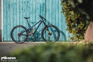

Preis: 8.499 €

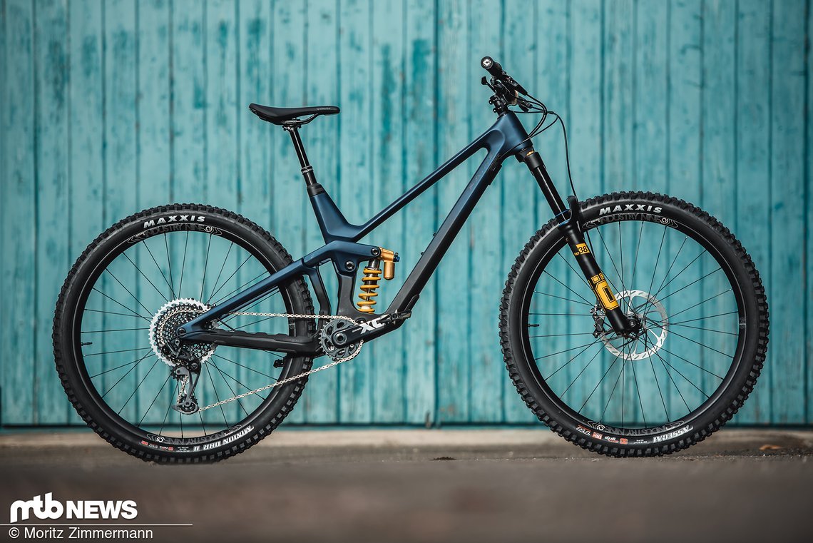

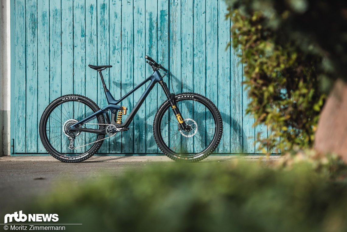

Die noch junge polnische Marke Prime Bicycles setzt auf Qualität statt Quantität. Aktuell sind lediglich zwei Mountainbikes in der überschaubaren Produktpalette gelistet. Das Downhill-Bike Rocket und das Enduro Thunderflash. Diese beiden haben es allerdings faustdick hinter den Ohren und zeigen klar den Fokus der Marke auf: Gravity.
Wir haben das Prime Thunderflash in den vergangenen Monaten ausführlich für euch getestet. Das Enduro-Bike verfügt über 170 mm Federweg an der Front sowie 165 mm am Heck, rollt auf 29″-Laufrädern und bringt in Rahmengröße L mit Stahlfeder-Dämpfer 14,8 kg auf die Waage. Preislich liegt das von uns getestete Topmodell bei rund 8.500 €
Das Prime Thunderflash bringt 14,8 kg auf die Waage und ist für einen Preis von 8.500 € erhältlich. – Das Enduro-Bike setzt auf 29"-Laufräder und verfügt über 170 mm Federweg an der Front sowie 165 mm am Heck.
# Das Prime Thunderflash bringt 14,8 kg auf die Waage und ist für einen Preis von 8.500 € erhältlich. – Das Enduro-Bike setzt auf 29"-Laufräder und verfügt über 170 mm Federweg an der Front sowie 165 mm am Heck.

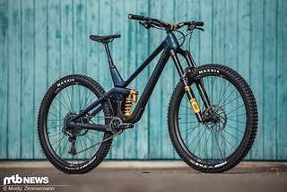

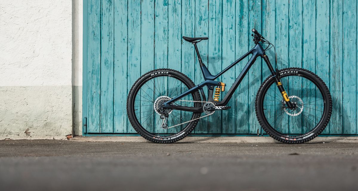

Die markanten Linien verleihen dem Thunderflash den schnellen Look eines Racebikes.

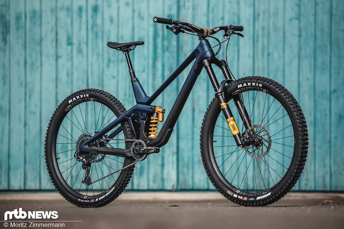

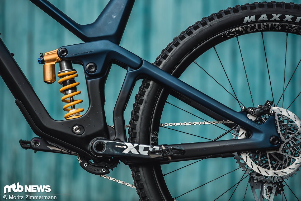

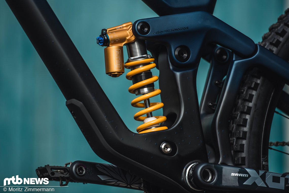

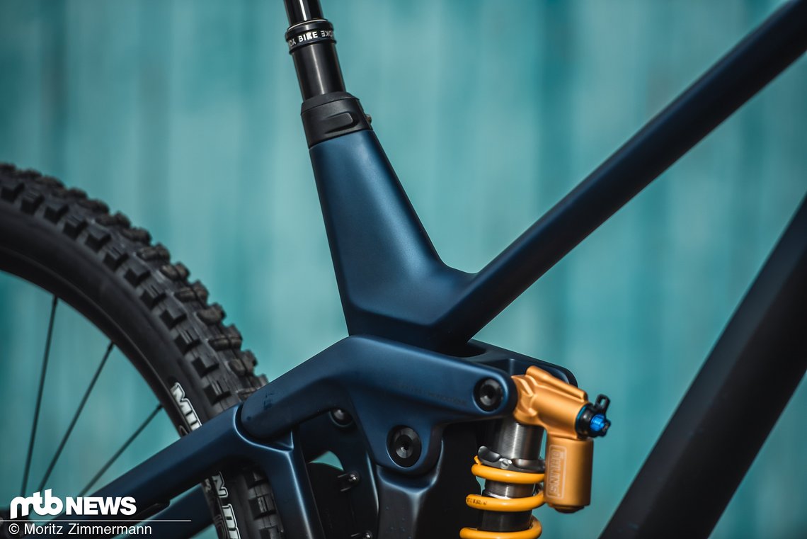

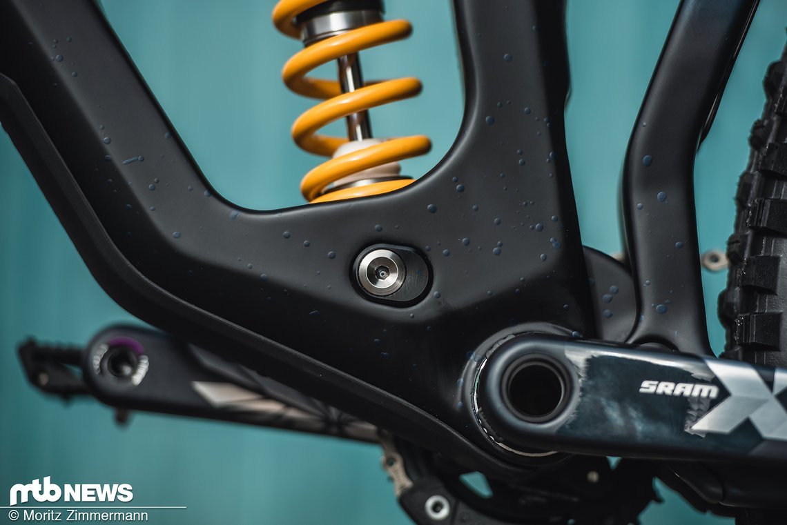

Genau wie der Hauptrahmen sind auch die beiden Umlenkwippen aus Carbon gefertigt. Diese rotieren beim Einfedern in die gleiche Richtung und erzeugen so einen virtuellen Drehpunkt. Der Hinterbau stellt 165 mm Federweg zur Verfügung, pendelt sich bei einem Anti-Squat-Wert von um die 100 % ein (Anti-Squat und Anti-Rise erklärt) und soll dank ausreichend Progression sowohl mit Luft- als auch mit Stahlfeder-Dämpfern kompatibel sein. Ungewöhnlich ist, dass Prime auf der Antriebsseite des unteren Umlenkhebels gleich zwei Kugellager nebeneinander einsetzt. Dadurch soll die seitliche Steifigkeit und so die Antriebseffizienz erhöht werden. Zudem sind alle Lagerbolzen zusätzlich mit Dichtungen versehen, um Dreck und Wasser draußen zu halten.
Beim Hinterbau setzt Prime auf einen virtuellen Drehpunkt – genau wie der Rahmen sind auch die beiden Umlenkwippen aus Carbon gefertigt.
# Beim Hinterbau setzt Prime auf einen virtuellen Drehpunkt – genau wie der Rahmen sind auch die beiden Umlenkwippen aus Carbon gefertigt.

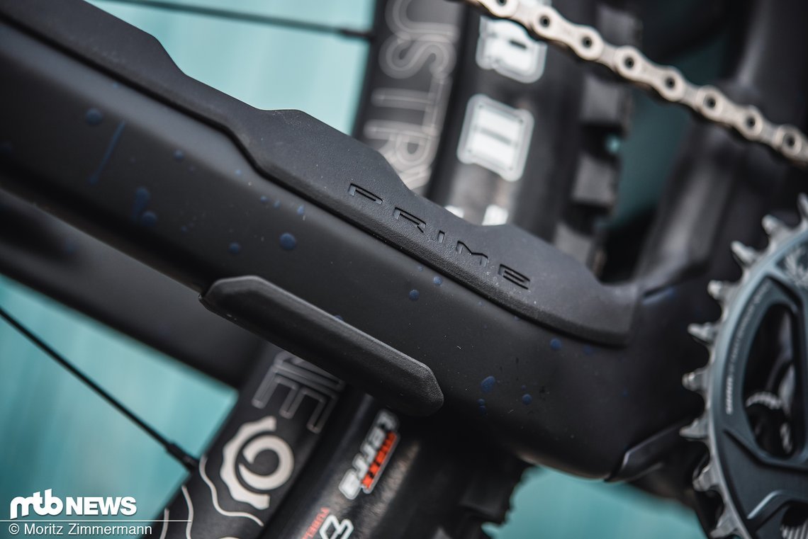

Wie es sich für ein Mountainbike dieser Preisklasse gehört, ist das Prime ausführlich geschützt: Neben dem obligatorischen Kettenstreben-, Sitzstreben- und Unterrohr-Protektor sind auch ein Shuttelguard sowie ein integrierter Fender mit von der Partie. Zudem sorgt eine kleine Gummi-Dichtung an der Sattelklemme dafür, dass hier kein Wasser eindringen kann.

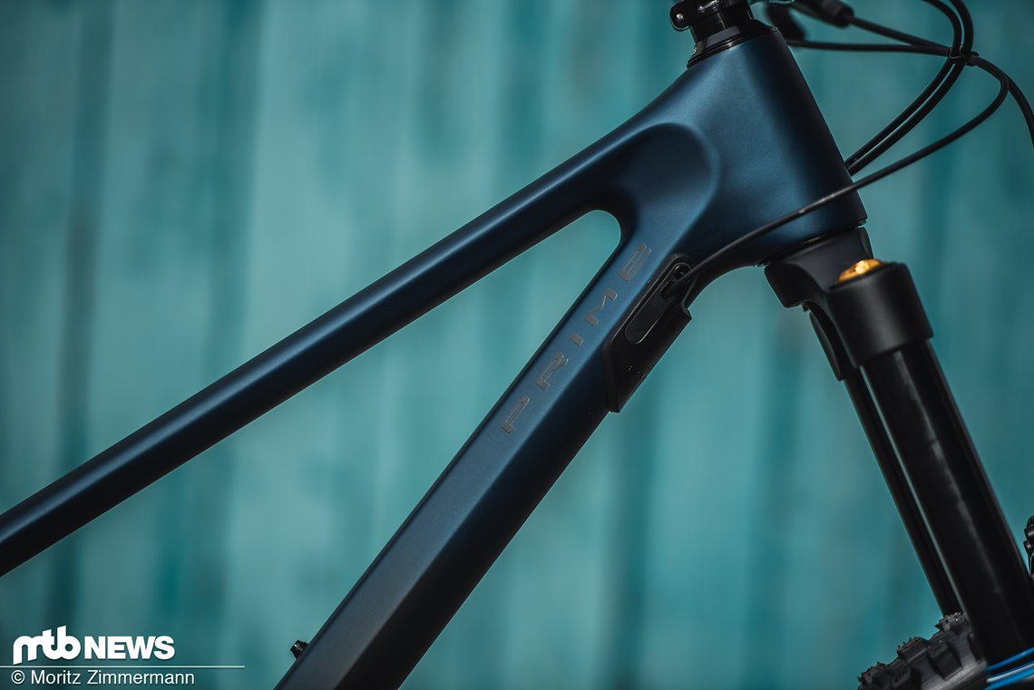

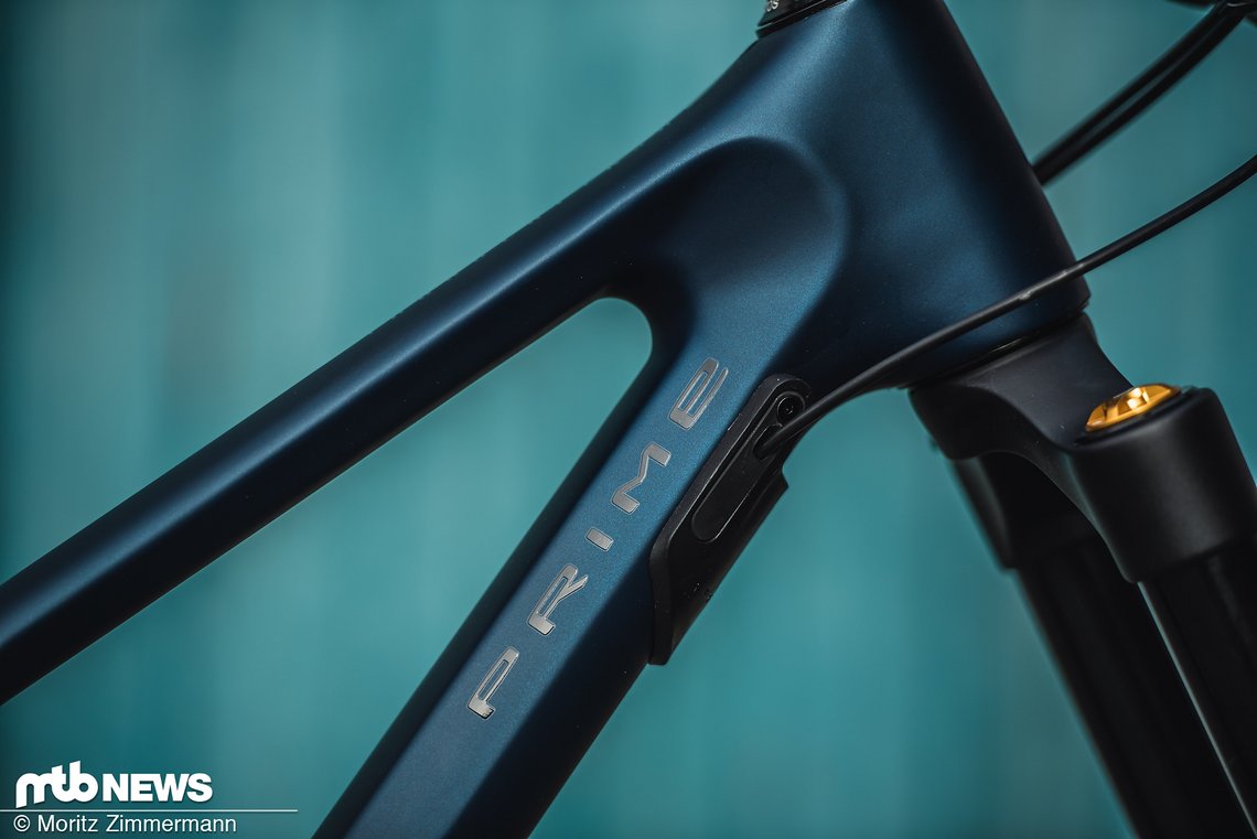

Die Leitungen verlaufen komplett im Inneren des Rahmens und werden dort durch Liner direkt zu ihren Bestimmungsorten geführt. Genau wie bei Trek und Konsorten setzt auch Prime auf einen Steuersatz mit integriertem Lenkanschlag. Selbstverständlich ist im Hauptrahmen ausreichend Platz für eine Trinkflasche vorhanden. Einen Kofferraum oder eine zusätzliche Werkzeugaufnahme gibt es allerdings nicht. Auch auf ein SRAM UDH-Schaltauge muss man leider verzichten. Als Trostpflaster steht allerdings eine lebenslange Garantie auf den Rahmen zu Buche.
Die Züge laufen am integrierten Shuttelguard in den Rahmen.
# Die Züge laufen am integrierten Shuttelguard in den Rahmen.

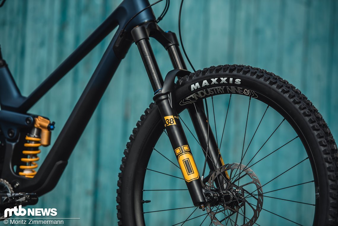

Dafür bekommt man feinste Öhlins-Federlemente, Industry Nine-Laufräder, einen SRAM X01 Eagle-Antrieb und eine Bikeyoke Revive-Variostütze mit 185 mm Hub. Nicht ganz ins Bild passen hingegen die für ein Bike dieses Kalibers zu schwachbrüstigen SRAM G2-Bremsen. Das Gewicht liegt in dieser Konfiguration in Rahmengröße L bei 14,8 kg ohne Pedale.
  • Federgabel Öhlins RXF 38 M.2 (170 mm)
  • Dämpfer Öhlins TTX22 M.2 (165 mm)
  • Antrieb SRAM X01 Eagle
  • Bremsen SRAM G2 RSC
  • Laufräder Industry Nine Hydra Enduro S

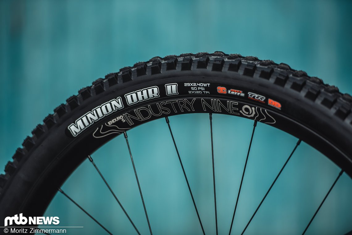

  • Reifen Maxxis Assegai Exo+ MaxxGrip / Maxxis Minion DHRII DD MaxxTerra

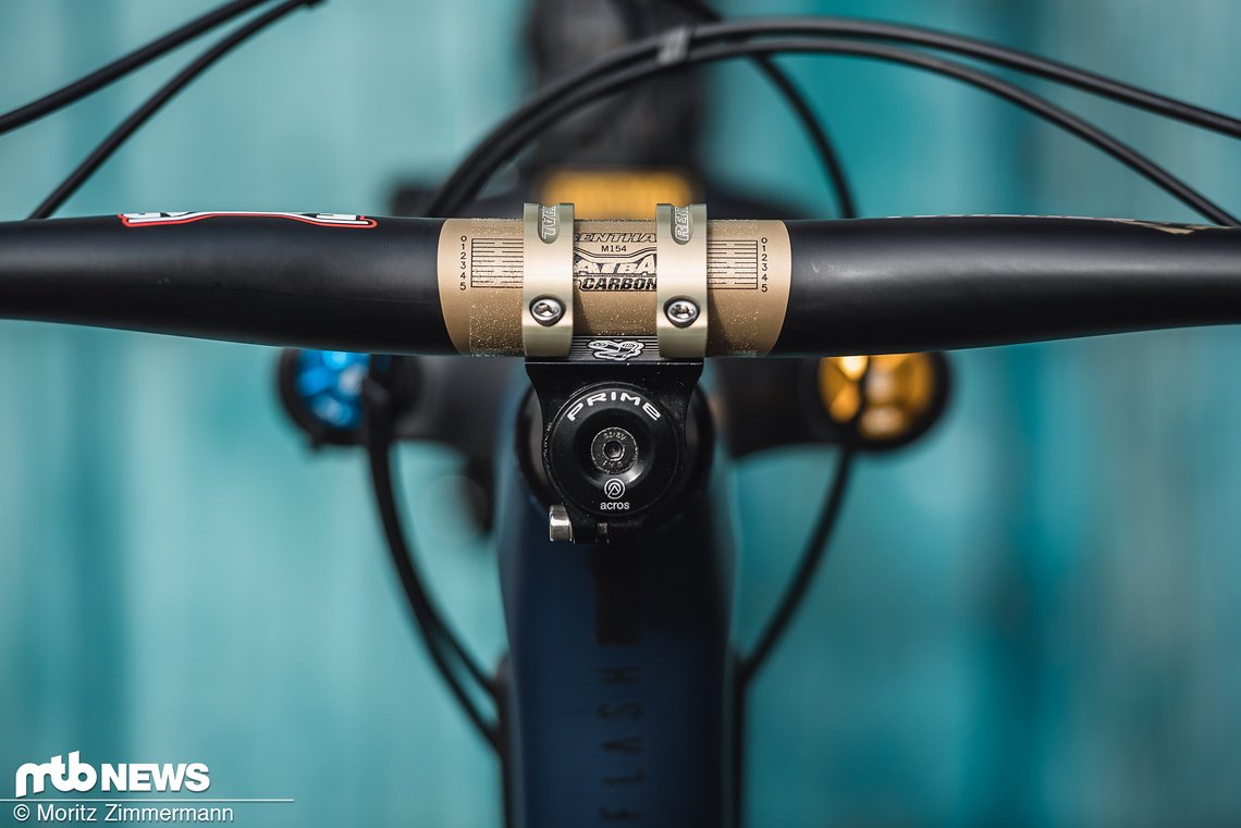

  • Cockpit Renthal Fatbar Carbon (800 mm) / Renthal Apex (40 mm)
  • Sattelstütze Bikeyoke Revive (185 mm)

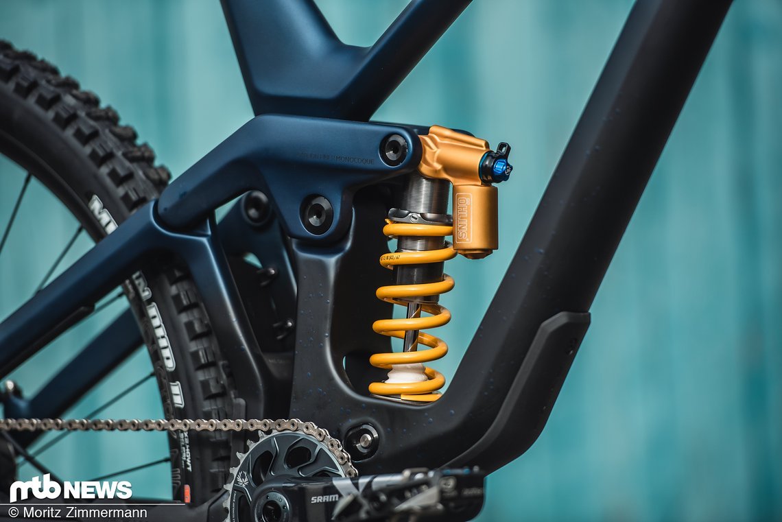

Die Federung liegt ganz in schwedischer Hand. – Die Öhlins RXF 38 M.2 wird von einem TTX22 M.2-Dämpfer komplementiert.
# Die Federung liegt ganz in schwedischer Hand. – Die Öhlins RXF 38 M.2 wird von einem TTX22 M.2-Dämpfer komplementiert.

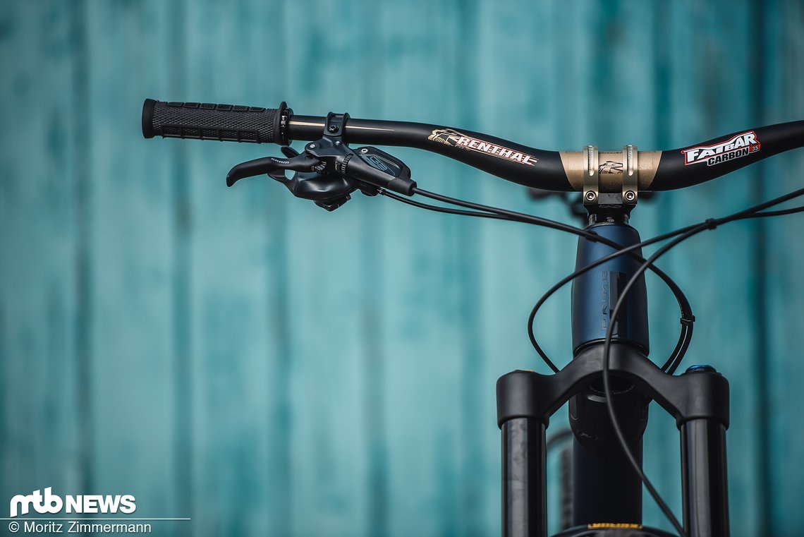

Das Cockpit steuert Renthal bei.
# Das Cockpit steuert Renthal bei.

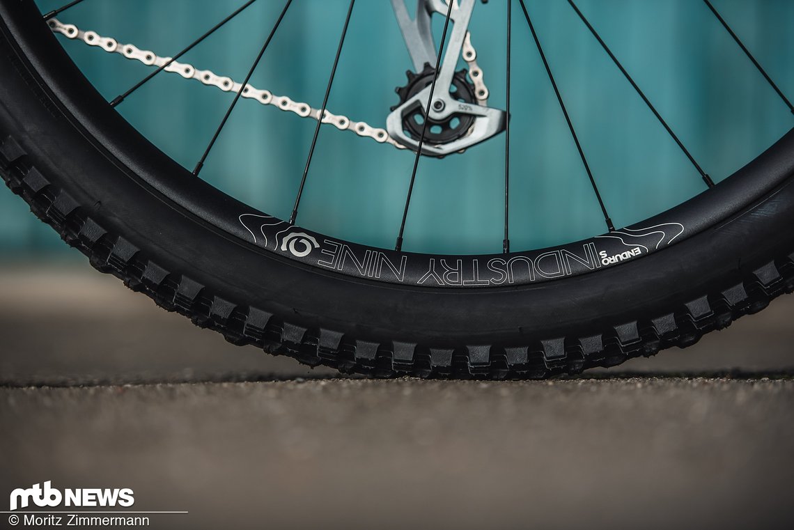

Industry Nine-Laufräder mit der fein verzahnten Hydra-Nabe sorgen für zügigen Vortrieb.
# Industry Nine-Laufräder mit der fein verzahnten Hydra-Nabe sorgen für zügigen Vortrieb.

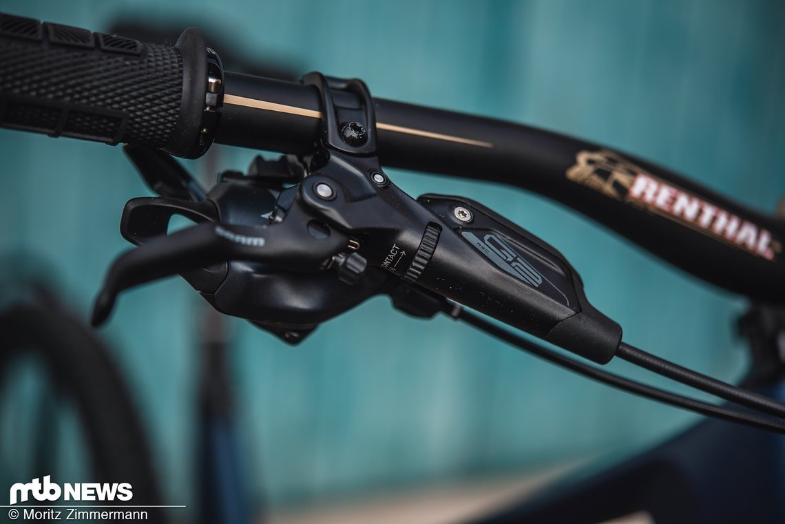

Die SRAM G2 RSC-Bremse ist für den angepeilten Einsatzbereich entschieden zu Schwach – hier lohnt es sich direkt ein Upgrade durchzuführen.

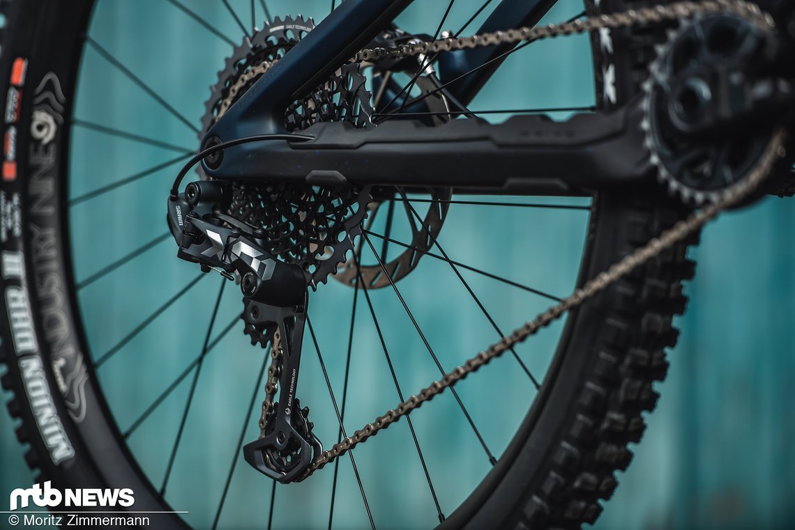

Für knackige Schaltvorgänge ist ein SRAM X01 Eagle-Antrieb zuständig.
# Für knackige Schaltvorgänge ist ein SRAM X01 Eagle-Antrieb zuständig.
Hinten DoubleDown vorne Exo+ ist eine vernünftige Kombination für ein Enduro-Bike.
# Hinten DoubleDown vorne Exo+ ist eine vernünftige Kombination für ein Enduro-Bike.

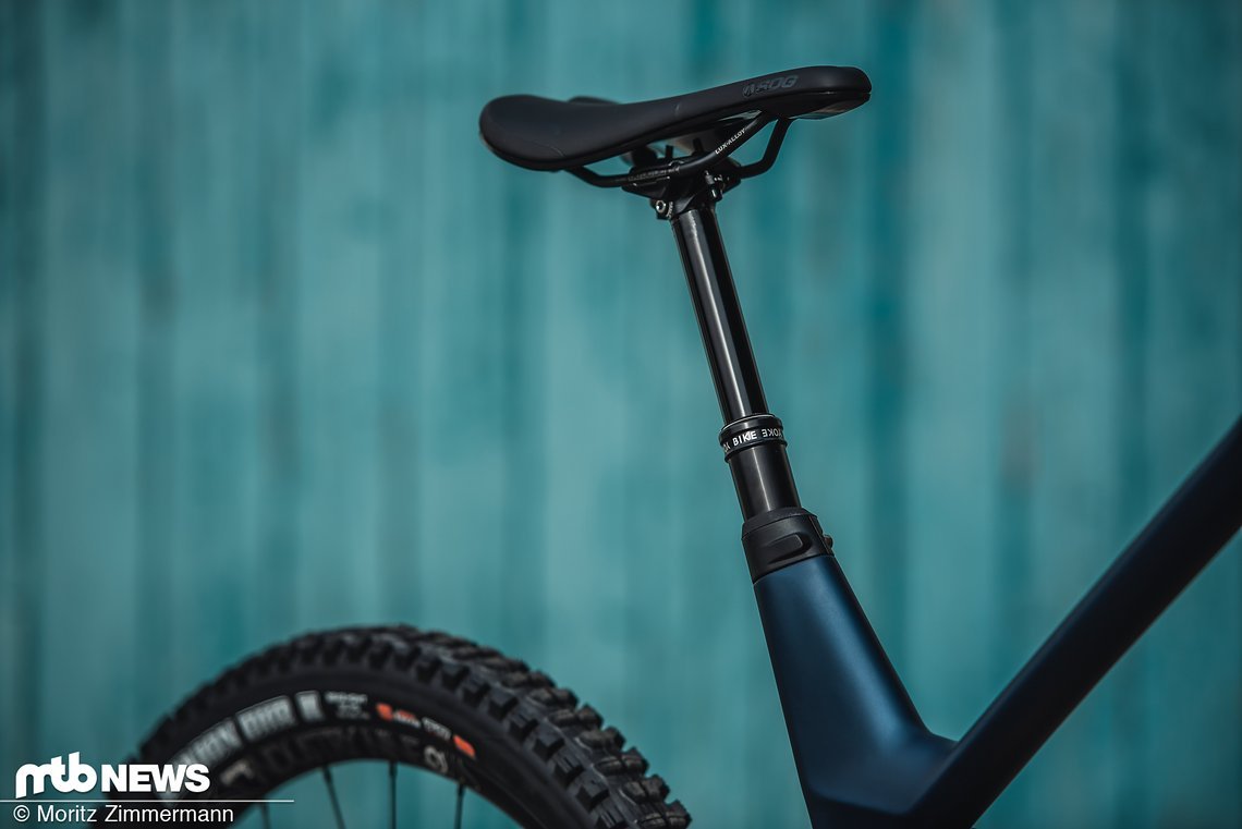

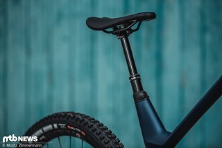

Die Bikeyoke Revive-Sattelstütze stellt 185 mm Hub zur Verfügung.
# Die Bikeyoke Revive-Sattelstütze stellt 185 mm Hub zur Verfügung.

Das Prime Thunderflash wird als Enduro-Race-Bike beworben und sieht auch so aus. Ein Merkmal, das allzu oft mit einer etwas trägeren Bergauf-Performance einhergeht. Prime scheint davon allerdings noch nichts mitbekommen zu haben. Dank steilem Sitzwinkel, einem trotz Stahlfeder-Dämpfer praktisch komplett antriebsneutralen Hinterbau und dem geringen Gesamtgewicht ist das Thunderflash bergauf ziemlich zügig unterwegs. Und das, obwohl Prime hier im Gegensatz zu einigen Konkurrenten direkt ab Werk Enduro-taugliche Reifen verbaut.
Selbst auf asphaltierten Straßen oder Forstwegen mussten wir nie zum Lockout greifen und konnten uns am zügigen Antritt erfreuen. Auch auf technischen Anstiegen und steilen Rampen überzeugt das Heck mit ausreichend Traktion und lässt sich nicht aus der Ruhe bringen. Das Ganze wird kombiniert mit einer angenehmen Sitzposition, die auch nach einigen Stunden im Sattel noch Freude macht, und sorgt für Bestnoten in der Enduro Uphill-Kategorie.

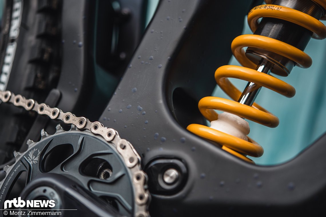

  • Loam-Pocket Zugunsten eines tiefen Schwerpunkts wurde der Dämpfer tief in den Rahmen integriert. Die Mulde, in der sich die Dämpferbefestigung befindet, eignet sich allerdings auch perfekt zum Matsch sammeln.

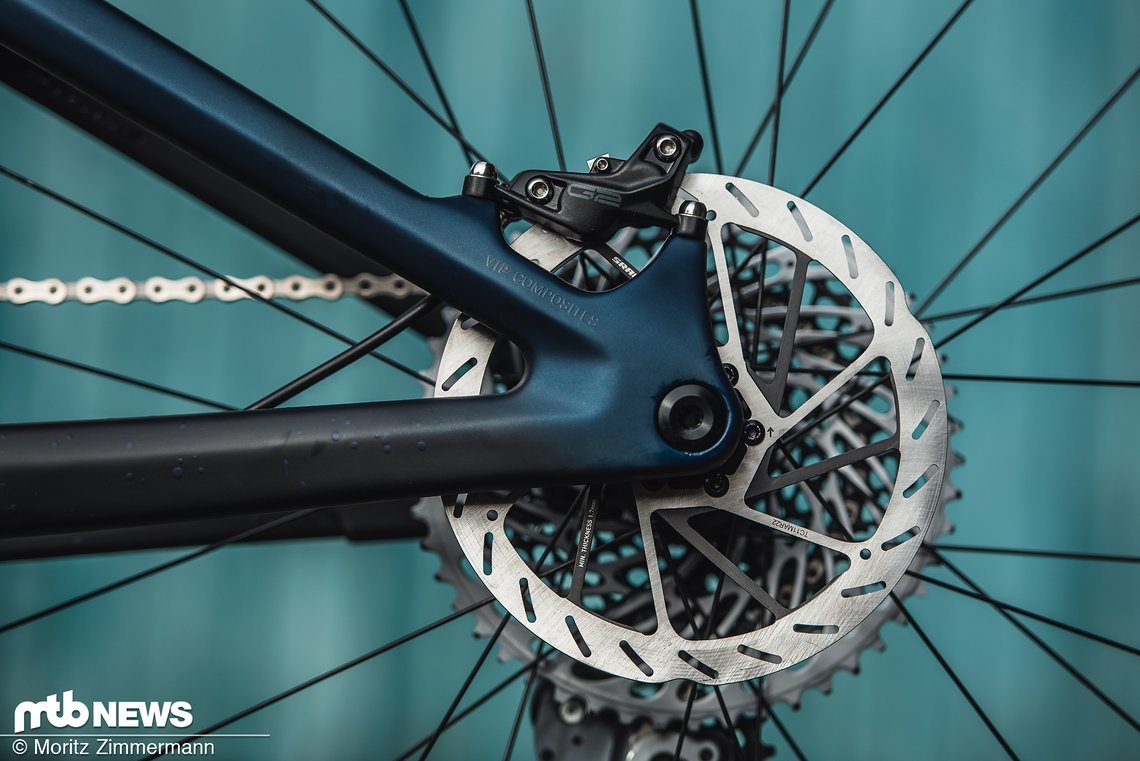

  • SRAM G2 RSC Die SRAM G2 RSC-Bremse konnte uns schon an deutlich kurzhubigeren Fahrrädern nicht überzeugen. Wie Prime auf die Idee kommt, diese Bremsanlage an einem so abfahrtslastigen Bike zu verbauen, ist uns ein absolutes Rätsel. Vor allen in Kombination mit der kleinen 180 mm-Scheibe am Heck muss man richtig am Bremshebel zerren. Hier wird das Potenzial des Bikes deutlich geschmälert und wir würden empfehlen, die Bremse bereits vor der ersten Fahrt auszutauschen.

Die SRAM G2 RSC-Bremse ist für den angepeilten Einsatzbereich entschieden zu schwach – hier lohnt es sich, direkt ein Upgrade durchzuführen.
# Die SRAM G2 RSC-Bremse ist für den angepeilten Einsatzbereich entschieden zu schwach – hier lohnt es sich, direkt ein Upgrade durchzuführen.
In der Vertiefung der Dämpferbefestigung können sich Matsch und Steine sammeln – hier ist es ratsam, mit Moto-Foam oder ähnlichem zu arbeiten.
# In der Vertiefung der Dämpferbefestigung können sich Matsch und Steine sammeln – hier ist es ratsam, mit Moto-Foam oder ähnlichem zu arbeiten.
