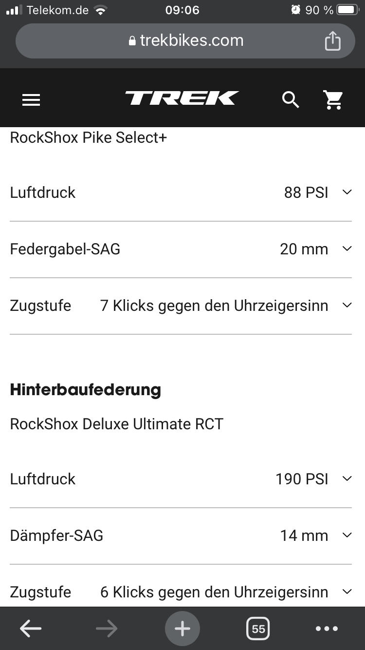

    Ich habe die Werte aus dem Trek Setupguide für mein Gewicht (ca. 90kg) eingestellt. Das passt so ungefähr als Startpunkt, +- ein paar PSI und Clicks rebound. Ich glaube ich fahre ein wenig schneller als deren Empfehlung und etwas mehr Druck in der Gabel.
    Super danke für die Info. Dann werde ich doch mal einen Service, hoffentlich auf Garantie, machen lassen.
