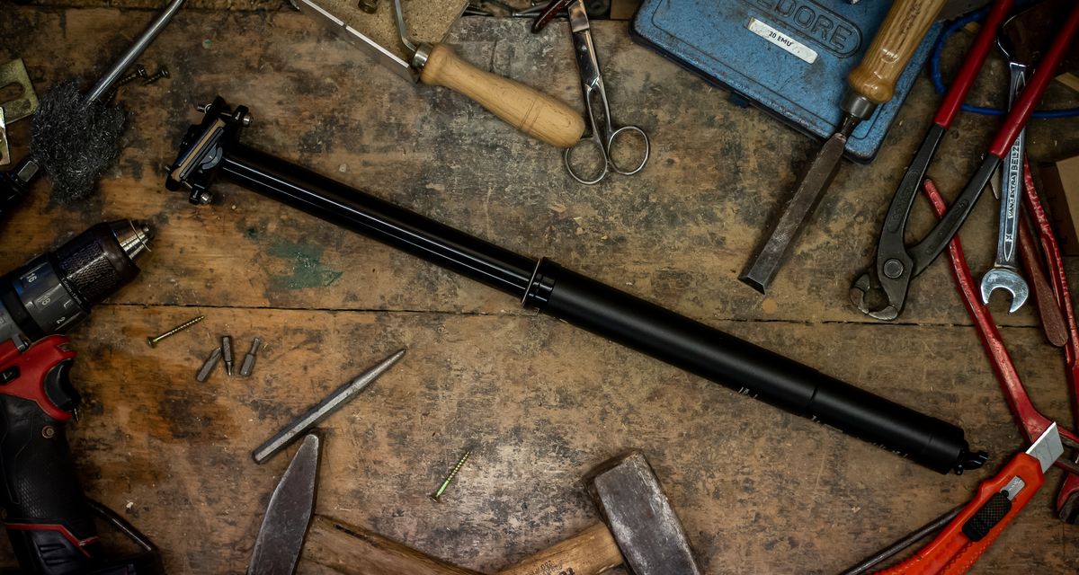

Die letzten Oktober vorgestellte Wolftooth Resolve Variostütze stellt bis zu 200 mm Hub zur Verfügung, entlüftet sich selbst und will mit einer sehr geringen Aufbauhöhe überzeugen. Wir haben die verstellbare Sattelstütze gründlich für euch ausprobiert. Hier gibt's den Wolftooth Resolve Test.

Wolftooth bewirbt die Resolve als erste und einzige sich selbst entlüftende Variostütze auf dem Markt. Für diesen Claim werden einige Konkurrenten wie die Bikeyoke Divine, die ebenfalls über eine Auto-Entlüftungsfunktion verfügt, unter den Teppich gekehrt.
Doch wofür braucht man überhaupt eine selbst entlüftende Variostütze? Kennt ihr das Problem, dass eure verstellbare Sattelstütze unter Belastung absinkt und ein paar Millimeter Federweg aufzuweisen scheint? Genau in diesem Fall ist Luft im System. Diese Luft muss dann natürlich raus, um die vollständige Funktion der Variostütze wieder herzustellen. Bei einigen Variostützen ist dies nur über einen aufwendigen Service möglich, andere Modelle wie die Bikeyoke Revive oder die RockShox Reverb verfügen über eine manuelle Entlüftungsfunktion. Die Wolftooth Resolve hingegen entlüftet sich bei jedem einzelnen kompletten Absenkvorgang automatisch selbst. Eine zuverlässig und langanhaltende Funktion soll die Folge sein.

Trotzdem benötigt natürlich auch die Wolftooth Resolve Variostütze regelmäßige Service-Intervalle. Diese müssen allerdings nicht von einem dezidierten Service Dienstleister durchgeführt werden. Stattdessen kann der geübte Hobby-Schrauber hier selbst Hand anlegen. Auf der Wolftooth-Website finden sich ausführliche bebilderte Anleitungen und Videos, in denen alle Service-Schritte detailliert beschrieben werden. Das Einzige für den Service nötige Spezial-Werkzeug ist im Lieferumfang der Stütze enthalten. Außerdem bietet Wolftooth wirklich alle Komponenten der Variostütze als Ersatzteil zum Kauf an.
Ebenfalls angeboten werden Spacer zur Hub-Reduzierung. Mit diesen kann der Verstellweg der Resolve jeweils um 5 mm reduziert werden. Maximal können 10 Spacer verbaut werden, was einem Hub von 50 mm entspricht. Anders als bei einigen Stützen der Konkurrenz ist der Einbau der Spacer bei Wolftooth allerdings etwas komplexer, da hierfür die Kartusche geöffnet werden muss. Auch für diesen Arbeitschritt stellt Wolftooth allerdings eine genaue Arbeitsanweisung zur Verfügung.
Das Zum Service nötige Spezialwerkzeug ist im Lieferumfang enthalten.
# Das Zum Service nötige Spezialwerkzeug ist im Lieferumfang enthalten.

Unmittelbar dem Knopfdruck folgend schießt die Wolftooth Stütze direkt in die Höhe. Dies macht sie angenehm schnell und das Erreichen der maximalen Auslenkung wird mit einem deutlichen „Klong“ bestätigt. Auch in die andere Richtung arbeitet die Resolve schnell und reibungsarm – beide Daumen hoch. Einzig der Meister in dieser Klasse, die Bikeyoke Revive, ist noch mal smoother unterwegs. Für die Fahr-Performance macht dies aber, wenn überhaupt, nur einen marginalen Unterschied.
Gerade im Winter haben Variostützen immer wieder mit den niedrigen Temperaturen zu kämpfen. Nicht so die Wolftooth Resolve: Die Stütze leistet sich auch bei klirrender Kälte keine Blöße und fährt souverän wie zügig ein und aus. Etwas enttäuschend ist allerdings, dass die Variostütze schon nach einem relativ kurzen Testzeitraum (206 km, 5600 hm) anfing, beim Ausfahren zu haken. Der daraufhin ausgeführte 100-Stunden Service behob das Problem völlig. Im Inneren der Stütze waren weder Beschädigungen noch Verschleiß zu erkennen. Gleichzeitig fehlte hier für meinen Geschmack allerdings auch etwas Fett. Es ist davon auszugehen, dass die Stütze am Werk einfach etwas zu wenig Schmiermittel abbekommen hat.
Der Service geht leicht und zügig von der Hand.
# Der Service geht leicht und zügig von der Hand.
Der Service selbst ist für einen halbwegs geübten Hobby-Mechaniker problemlos in wenigen Minuten zu erledigen und wird auf der Wolftooth-Website vorbildlich erklärt. Den einzigen kleinen Kritikpunkt stellt die Form der die Ventilkappe dar. Es kann mitunter schwierig sein, diese per Hand zu öffnen, da die Angriffspunkte recht spartanisch ausfallen. Ein kleines Rundholz und ein Hämmerchen sorgen allerdings schnell für Abhilfe, wenn die Kappe zu fest sitzt. Nach dem durchgeführten Service verrichtete die Sattelstütze ihren Job zuverlässig und ohne weitere negative Auffälligkeiten.
Die Wolftooth Resolve überzeugt mit einer hohen Ein- und Ausfahrgeschwindigkeit sowie ihrer leichtgängigen Bedienung.
# Die Wolftooth Resolve überzeugt mit einer hohen Ein- und Ausfahrgeschwindigkeit sowie ihrer leichtgängigen Bedienung.
Doch wie ist es um die Entlüftungsfunktion gestellt? Im Praxis-Einsatz funktioniert diese anscheinend absolut problemlos. Ich kann mich nicht erinnern, mich während des Testzeitraums jemals über eine federnde Stütze geärgert zu haben. Wenn die Wolftooth Resolve im normalen Fahr- und Lagerbetrieb Luft zieht, dann wird diese scheinbar schnell und effektiv beim nächsten Ein- und Ausfahren aus dem Hydraulikkreislauf entfernt. Komplett unnachgiebig war unsere Teststütze allerdings nie. Drückt man diese mit Kraft zusammen, federt sie immer um circa 5 mm ein. Im Fahrbertrieb war dies für uns zwar nicht störend spürbar, unschön ist das ganze trotzdem, da hierdurch auch der effektiv nutzbare Hub reduziert wird.
Belüftet man die Stütze mutwillig, (auf dem Kopf oder liegend einfahren) sackt sie anschließend fast bis auf die Hälfte des Hubs ab. Fährt man die Resolve daraufhin bei normal stehendem Bike ein paar mal ein und aus, entlüftet sich die Stütze automatisch selbst und sackt mit jedem Mal weniger stark weg. Bis die Stütze wieder komplett luftfrei ist, dauert es allerdings in der Regel bis zu acht Einfahr-Vorgänge. In Rotationsrichtung des Sattels sowie in der Fahrtrichtung hat die Wolftooth Resolve im ausgefahrenen Zustand leichtes Spiel. Dies liegt ungefähr auf dem Niveau vieler Mitbewerber.
