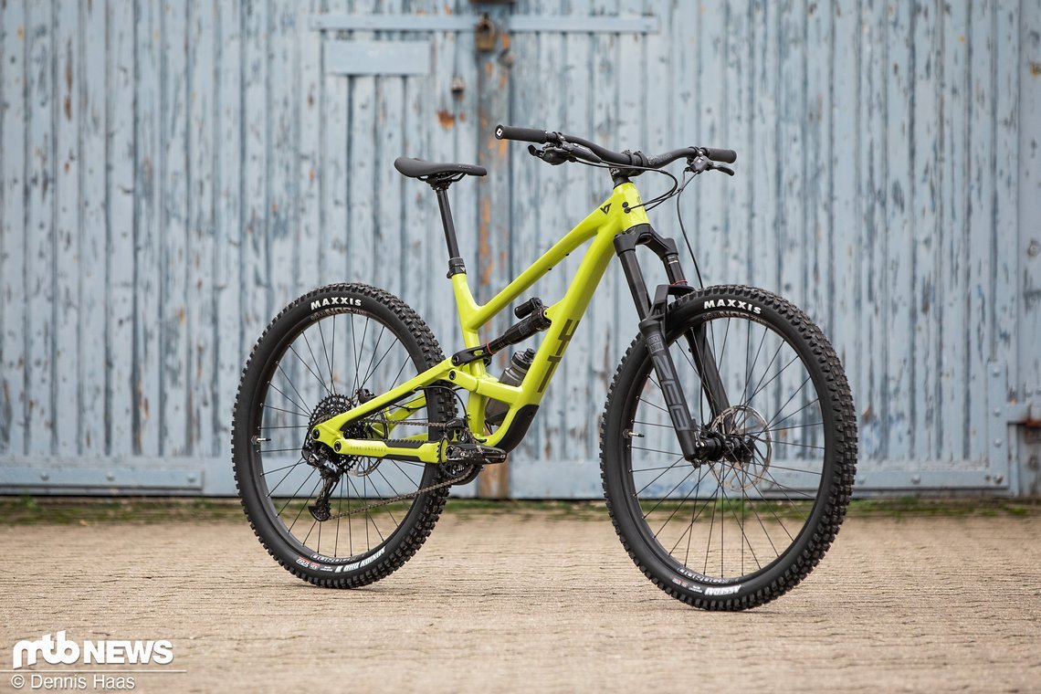

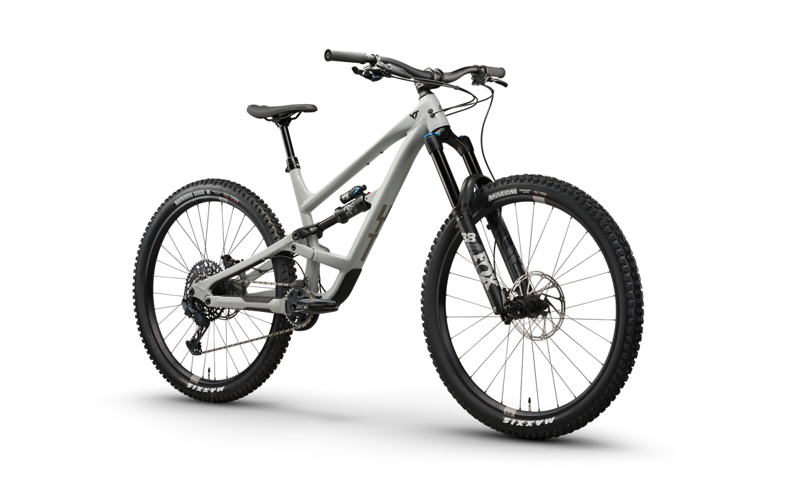

YT Capra Core 1 – im auffälligen Sludge Green oder im dezenten Black Magic lackiert, kommt das Einsteiger-Capra aus Alu als 29" oder Mullet-Bike aus dem Karton. Geboten werden 170 mm Federweg vorn und 170/165 mm hinten. Zu haben ist das Core 1 für 2.699 € in fünf verschiedenen Rahmengrößen.

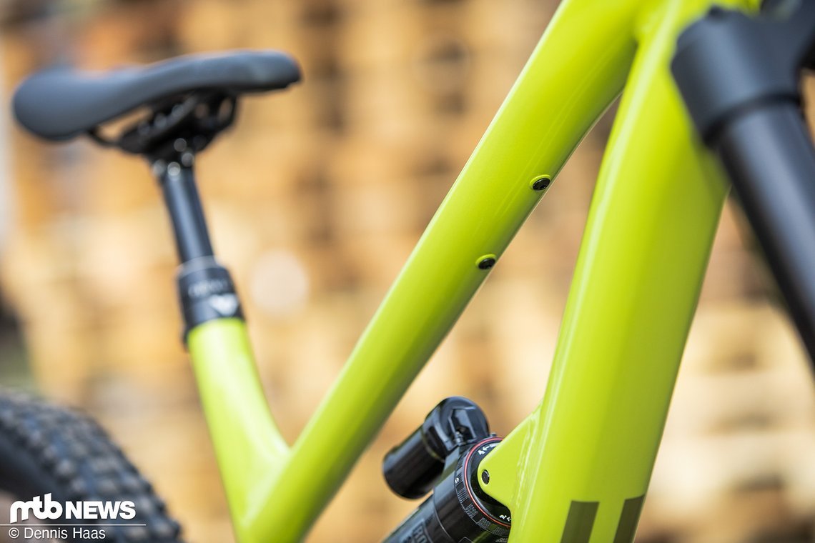

An den Gewindeeinsätzen unter dem Oberrohr kann etwa ein Utility-Gurt angebracht werden.

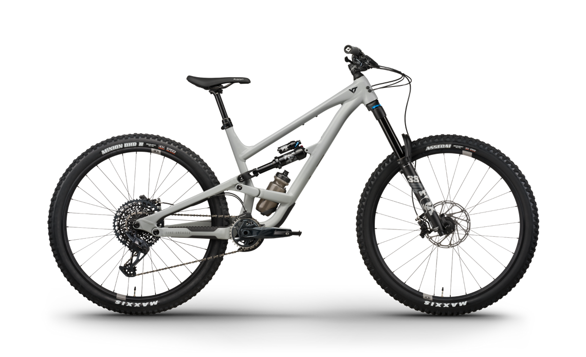

YT Capra Core 2 – das teurere Modell kommt auch mit der etwas besseren Ausstattung und liegt preislich bei 3.299 €.

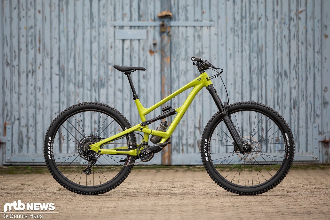

Bergziege inklusive – in fünf Größen von S bis XXL wird das Capra Core angeboten.
# Bergziege inklusive – in fünf Größen von S bis XXL wird das Capra Core angeboten.
# An den Gewindeeinsätzen unter dem Oberrohr kann etwa ein Utility-Gurt angebracht werden.

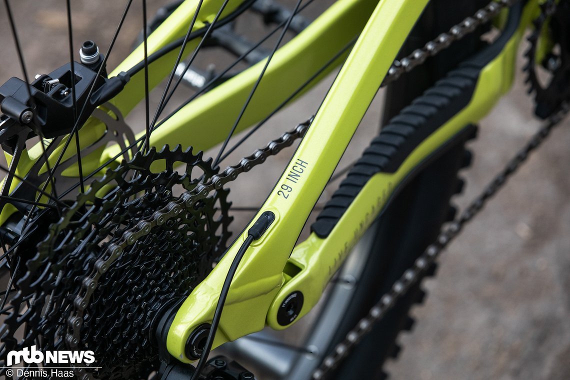

Beim Schaltauge wird auf den UDH-Standard gesetzt.
# Beim Schaltauge wird auf den UDH-Standard gesetzt.

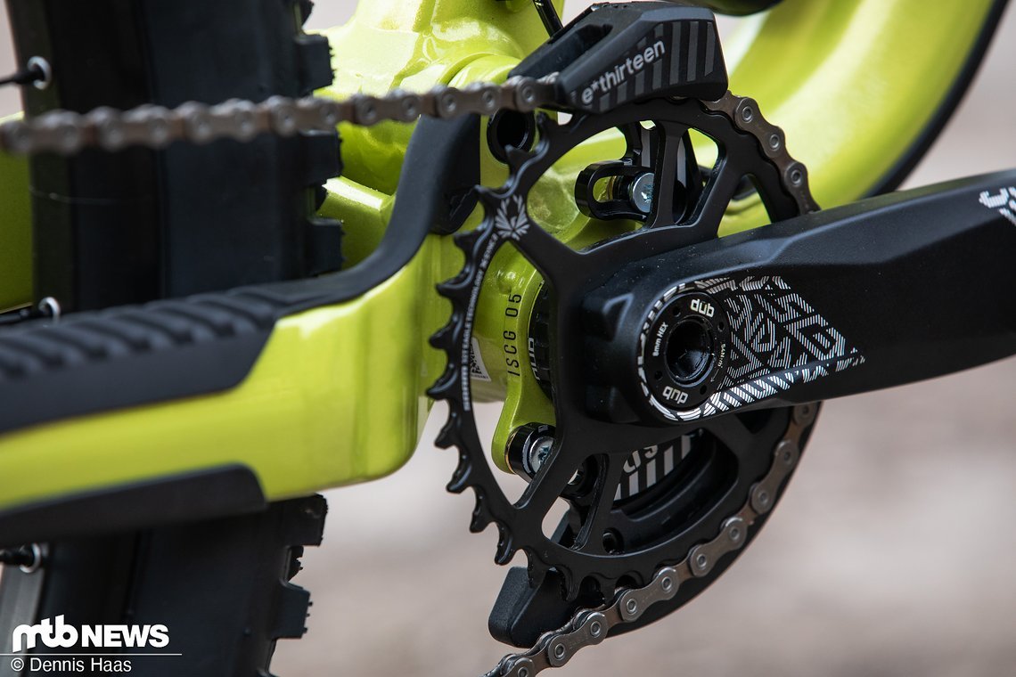

Auch IGS05-Tabs sind an Bord – der entsprechende Bashguard stammt von e*thirteen.
# Auch IGS05-Tabs sind an Bord – der entsprechende Bashguard stammt von e*thirteen.

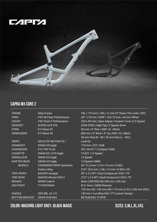

Bei der Ausstattung wird der Fokus beim Core 1 auf das Fahrwerk gelegt – hier kommen eine RockShox Zeb Base-Federgabel und ein RockShox Super Deluxe R-Dämpfer zum Einsatz, die potent genug für den Gravity-Einsatz sein sollten. Ein Hingucker auf dem Trail dürfte zudem die günstige SRAM DB8-Scheibenbremse sein, die im Gegensatz zur Code und Guide als einzige Bremse von SRAM auf Mineralöl setzt. Bei der sonstigen Ausstattungen wird auf SRAM NX-Parts gesetzt. Etwas hochwertiger geht es beim Core 2 zur Sache – hier darf man sich auf ein Fox-Fahrwerk freuen, bestehend aus einer Fox 38 Float Performance-Gabel und einem Fox Float X Performance-Dämpfer freuen. Gebremst wird mit einer SRAM Code R, zudem gibt es mit SRAM GX Eagle-Schaltwerk und -Schalthebel ein Upgrade gegenüber der Core 1-Ausstattung.

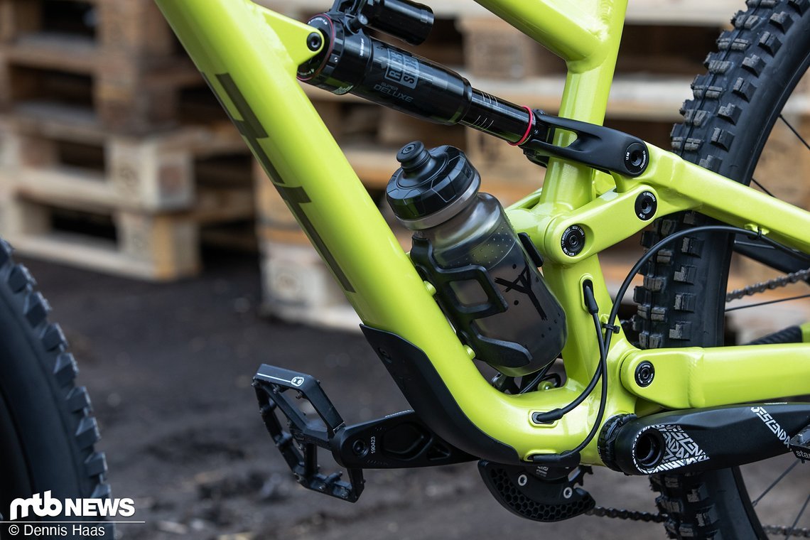

Flaschenhalter inklusive – nein wirklich, die Trinkflasche mit Halter ist Standard beim Capra Core 1.
