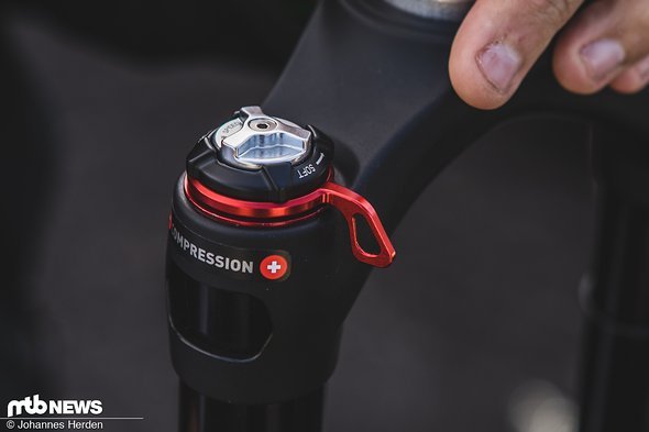

Die Anpassmöglichkeiten für die High- und Lowspeed Druckstufe sind jetzt an der Gabelkrone zu finden.
Schnellanpassung für die Druckstufe für Uphills und leichtere Trails.

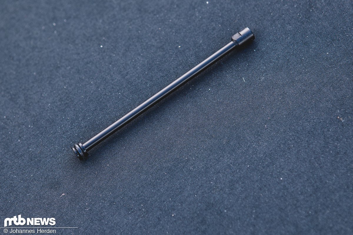

So sieht der längste der Volumenspacer zur Anpassung des Volumens in der Negativluftkammer aus.
So sieht der längste der Volumenspacer zur Anpassung des Volumens in der Negativluftkammer aus. - Die anderen beiden Varianten sind in 15 mm Schritten kürzer.

Auch im Inneren wurde einiges am Aufbau der Gabel verändert: In Sachen Volumenspacer geht BOS einen anderen Weg als die anderen Gabel-Hersteller. Statt in der Positiv-Luftkammer kann das Volumen der Negativ-Kammer angepasst werden. Mit Spacern in drei verschiedenen Größen wird so nicht die Endprogression angepasst, sondern das Verhalten der Gabel am Anfang des Federwegs. So kann man zwischen einer extra soften Gabel oder einer Variante mit mehr Gegenhalt für aggressivere Ausfahrten wählen.
# Die Anpassmöglichkeiten für die High- und Lowspeed Druckstufe sind jetzt an der Gabelkrone zu finden.
# Schnellanpassung für die Druckstufe für Uphills und leichtere Trails.
Die Verstellmöglichkeiten für die High- und Lowspeed-Druckstufe sind jetzt an der Gabelkrone statt der Unterseite zu finden. Über einen Hebel kann die Druckstufe zudem schnell verwendet werden, um für Uphills oder entspanntere Trail-Abschnitte von einer härtere Plattform zu profitieren.
Zudem ist die Gabel weiterhin mit dem von anderen BOS-Gabeln bekannten Frequency Control Valve ausgestattet. Dieses sorgt durch eine Feder dafür, dass der Ölfluss verlangsamt wird, wenn der Fahrer von oben Gewicht auf den Lenker bringt – dadurch bleibt die Gabel etwas härter. Wenn allerdings ein Schlag vom Boden aus kommt, bewegt sich die Feder nach unten und gibt so den Ölfluss frei – die Gabel nutzt den Federweg aktiver.
# So sieht der längste der Volumenspacer zur Anpassung des Volumens in der Negativluftkammer aus. - Die anderen beiden Varianten sind in 15 mm Schritten kürzer.
