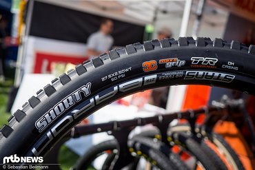

Die Reifen mit Downhill-Karkasse sind jetzt auch in einer tubeless-ready Variante erhältlich – sowohl beim Shorty ...
... als auch bei den beiden Minions.

Eine weitere wichtige Neuheit gibt es für alle Gravity-orientierten Fahrer, die sich eine hohe Pannensicherheit wünschen. Ab sofort sind die bekannten Downhill-Reifen Shorty, Minion DHF und DHR II in einer tubeless-ready Version mit voller Downhill-Karkasse erhältlich. Dabei sind die Faltreifen im Vergleich zur Draht-Version nicht nur um etwa 100 g leichter geworden, auch die Abdichtung vom Reifen zur Felge wurde optimiert. Natürlich sind die tubeless-ready Versionen auch von offizieller Seite für die Verwendung mit Dichtmilch freigegeben. Bonus: Die Reifen werden sowohl in 27,5″ als auch in 29″ angeboten.
# Die Reifen mit Downhill-Karkasse sind jetzt auch in einer tubeless-ready Variante erhältlich – sowohl beim Shorty ...
# ... als auch bei den beiden Minions.
