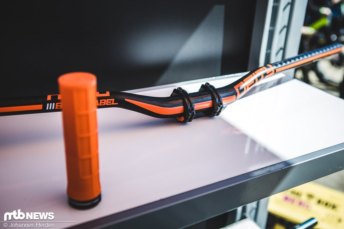

Deity Blacklabel 800
Der neue, breitere Blacklabel 800 Lenker verfügt jetzt – wie der Name schon verrät – über eine Breite von 800 mm und setzt auf ein neues, schickes Design. Der Lenker kommt bei den Profis unter anderem im DH World Cup, bei der EWS, der Red Bull Rampage, dem Crankworx und FMB World Tour Events zum Einsatz. Gefertigt wird er aus 7075 T73 Aluminium. Dabei kommt der Blacklabel 800 mit 31,8 mm Durchmesser, 9 Grad Backsweep und 5 Grad Upsweep. Er ist mit 15 mm (333 g), 25 mm (342 g) und 38 mm (343 g) Rise in verschiedensten Farben erhältlich.
Preis: 85 $
Deity Knuckleduster
Die Griff-Wahl von World Cup Fahrer Sam Blenkinsop, der gerne auch mal ohne Handschuhe unterwegs ist. Die Knuckleduster Griffe bestehen aus einer Gummimischung mit eingearbeitetem Kevlar und sollen so enorme Haltbarkeit gewährleisten. 132 mm lang mit 32 mm Außendurchmesser sollen die Griffe mit ihrem einzigartigen Design die perfekte Packung aus Komfort und Grip bieten – und das bei einem Gewicht von 101 g für das Set. Preis: 22 $
