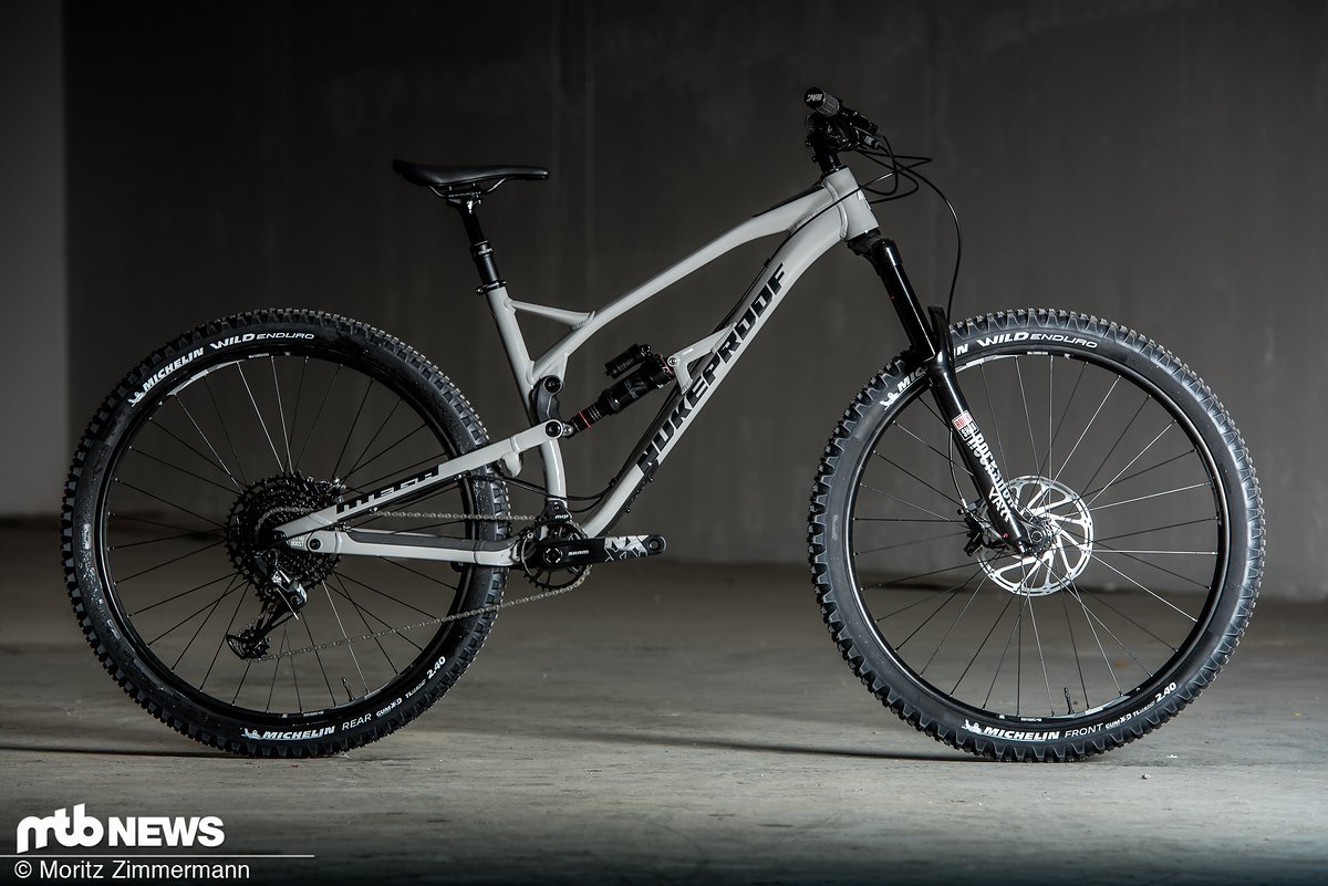

Das Nukeproof Mega 290 Comp verfügt über 160 mm Federweg an der Front und 155 mm am Heck
# Das Nukeproof Mega 290 Comp verfügt über 160 mm Federweg an der Front und 155 mm am Heck – das 15,5 kg schwere Arbeitsgerät von Sam Hill ist in vier Größen für einen Preis von 2.499 € erhältlich.

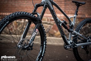

Die RockShox Yari RC-Federgabel an der Front stellt 160 mm Federweg zur Verfügung.
# Die RockShox Yari RC-Federgabel an der Front stellt 160 mm Federweg zur Verfügung.

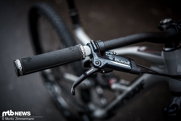

Mit den umständlich einzustellenden SRAM Guide T-Bremsen konnten sich unsere Tester nicht anfreunden.
# Mit den umständlich einzustellenden SRAM Guide T-Bremsen konnten sich unsere Tester nicht anfreunden.

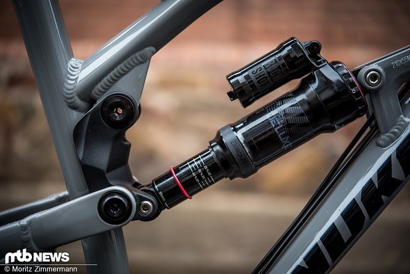

Der RockShox Super Deluxe R-Dämpfer bietet zwar nur wenige Einstellmöglichkeiten, lieferte aber eine klasse Performance ab.
# Der RockShox Super Deluxe R-Dämpfer bietet zwar nur wenige Einstellmöglichkeiten, lieferte aber eine klasse Performance ab.

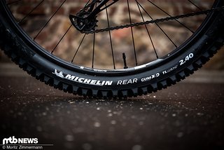

Die grobstolligen Michelin Wild Enduro-Reifen stellen jede Menge Grip zur Verfügung
# Die grobstolligen Michelin Wild Enduro-Reifen stellen jede Menge Grip zur Verfügung – Schwächen leisten sich die bulligen Pellen dagegen in der Uphill-Wertung.

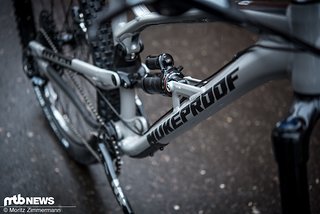

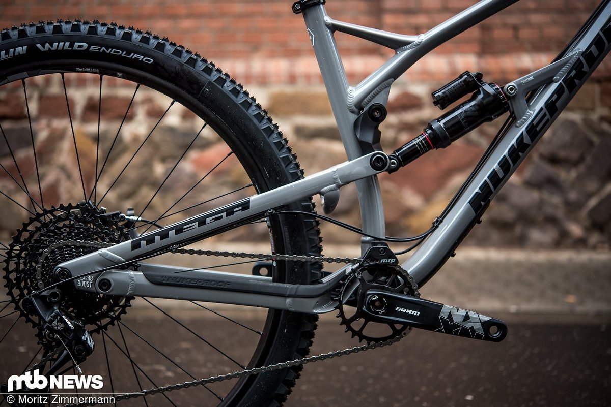

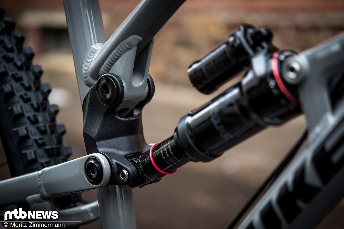

Der Dämpfer wird über eine gefräste Umlenkwippe um Viergelenker-Hinterbau angelenkt
# Der Dämpfer wird über eine gefräste Umlenkwippe um Viergelenker-Hinterbau angelenkt – das Kugellager an der unteren Dämpferaufnahme soll ein feinfühliges Ansprechverhalten garantieren.

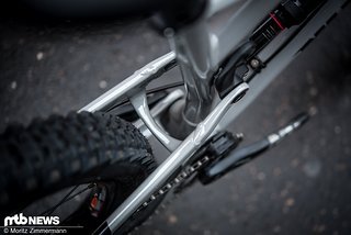

Die langen Kettenstreben ermöglichen jede Menge Reifenfreiheit.
# Die langen Kettenstreben ermöglichen jede Menge Reifenfreiheit.

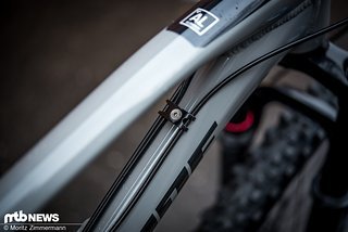

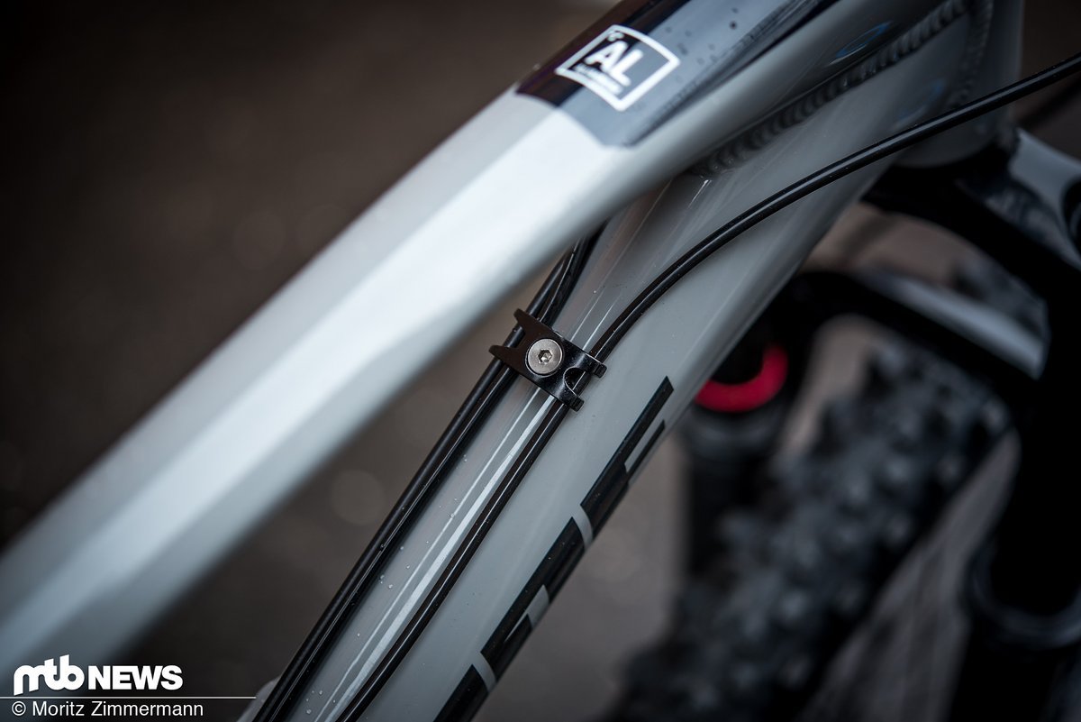

Auf eine interne Zugführung hat man zugunsten der Service-Freundlichkeit komplett verzichtet. Sämtliche Züge laufen auf der Oberseite des Unterrohrs ihrem Bestimmungsort entgegen. Lediglich der Zug für die Variostütze verschwindet am Ende des Unterrohrs im Sitzrohr. Obwohl es für Aluminium-Rahmen eher unüblich ist, verfügt das Nukeproof Mega 290 Comp über einen großzügig dimensionierten Gummi-Protektor am Unterrohr, der den Rahmen vor Steinschlag schützen soll. Selbstverständlich wird auch die Kettenstrebe von einem Gummi-Protektor geschützt. Dieser deckt aber nur die Oberseite der Strebe ab, während die Unterseite ungeschützt bleibt. Dafür hat man jedoch der Sitzstrebe noch eine schützende Gummi-Schicht verpasst.
Die extern geführten Züge sorgen für eine hohe Service-Freundlichkeit
# Die extern geführten Züge sorgen für eine hohe Service-Freundlichkeit – lediglich der Zug für die Variostütze wird am Ende des Oberrohrs in das Sitzrohr geführt.

  • SRAM Guide T Die preiswerten Bremsen aus SRAMs Produktpalette erledigen zwar ihren Job, die Hebelweite lässt sich jedoch nur sehr schlecht einstellen. Für uns ein absolutes No-Go, das können die hochwertigeren Guide-Modelle besser.

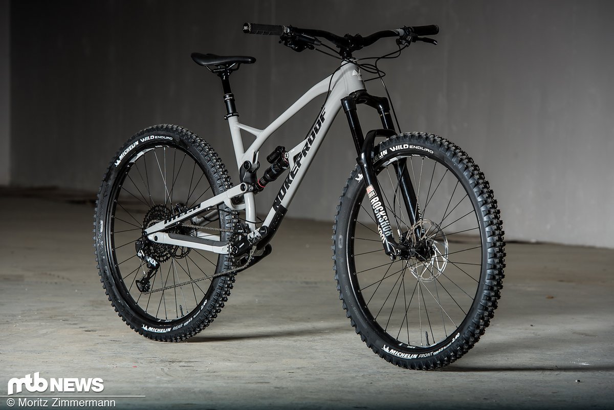

Das Nukeproof Mega 290 Comp ist ein absolutes Ballerbike, dem kein Gelände zu rau ist
# Das Nukeproof Mega 290 Comp ist ein absolutes Ballerbike, dem kein Gelände zu rau ist – lediglich in engen und technischen Segmenten macht sich die geringe Agilität negativ bemerkbar. Hier kann man jedoch mit einigen Tuning-Maßnahmen schnell Abhilfe schaffen.
