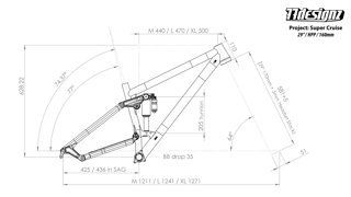

Der neue Prototyp von 77Designz kommt mit 29″ großen Laufrädern und verfügt über 160 mm Federweg am Heck und über 170 mm Federweg an der Front. Bei der Hinterbau-Kinematik setzt 77Designz auf einen Viergelenker mit hohem Drehpunkt. Dies hat den Vorteil, dass das Hinterrad beim Einfedern erst nach hinten ausweicht und dadurch im ruppigen Terrain weniger Geschwindigkeit verliert. Auch bei der Geometrie des Prototyps wurden keine halben Sachen gemacht: der Lenkwinkel des Enduro-Bikes liegt bei 64° und der Sitzwinkel bei 77°. Der Reach variiert je nach Größe von 440 mm bis 520 mm. Die 425 mm kurzen Kettenstreben wachsen im Sag auf 436 mm an. Bei der Fertigung des Rads wurde bewusst auf gerade Rohre zurückgegriffen, da man die einfache, klare Formensprache bevorzugt und den Fokus auf die Fahreigenschaften des Enduros legen will.
Der hohe Hinterbau-Drehpunkt soll einen positiven Effekt auf die Raderhebungskurve haben und für ausgezeichnete Fahreigenschaften sorgen.

Geometrie
Anders als in der Skizze beschrieben sind aktuell Reach-Werte von 440 mm bis 520mm angedacht.
# Anders als in der Skizze beschrieben sind aktuell Reach-Werte von 440 mm bis 520mm angedacht.
