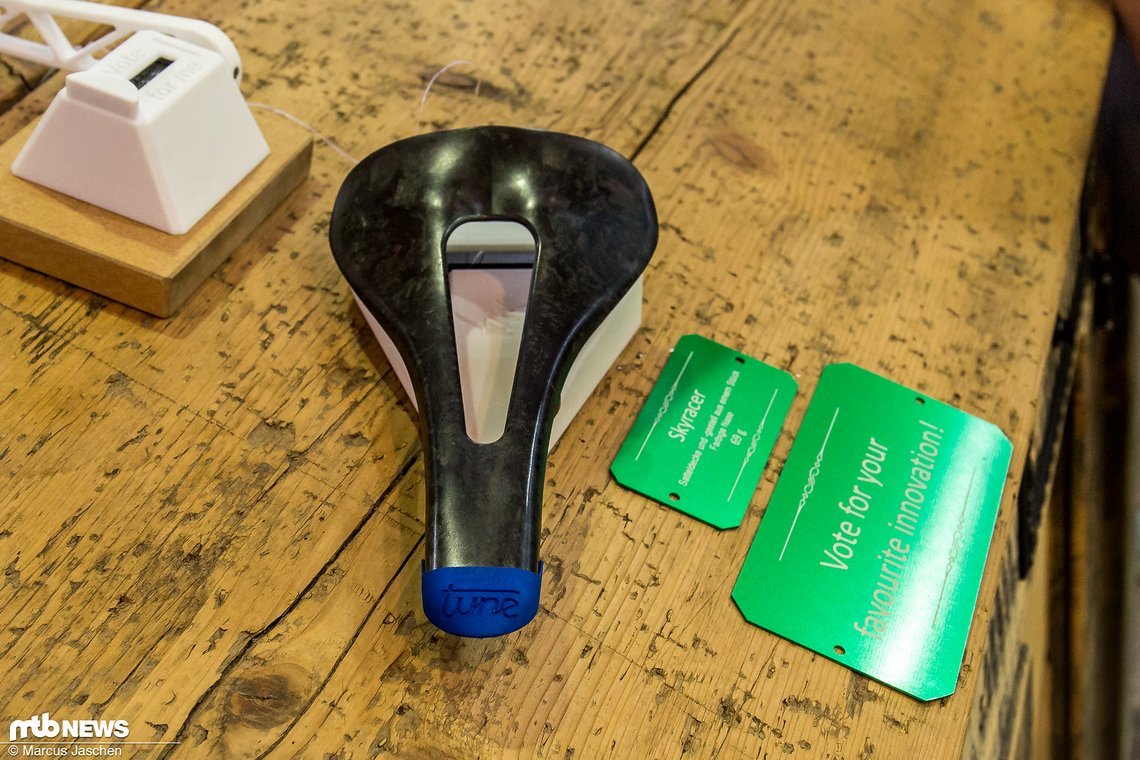

Tune Skyracer Sattel
Auch der Skyracer Sattel ist neu im Programm der Edelschmiede aus dem Schwarzwald. Die einteilige Konstruktion erlaubt es den Tune-Ingenieuren, einen mit 69 g ziemlich leichten und gleichzeitig schicken Sattel zu konstruieren. Über die farbige Sattelnase, die in allen Tune-Farben erhältlich ist, lässt sich der Sattel individuell an jedes Bike anpassen. Außerdem lässt sich der Skyracer vollständig recyceln, da statt Harz ein Thermoplast verwendet wird.
  • leichter Carbon-Sattel
  • einteilige Konstruktion
  • verschiedenen Farben der Sattelnase erhältlich
  • zu 100 % recycelbar danke Thermoplast
  • Gewicht 69 g
Der neue Tune Skyracer Sattel kommt mit einer einteiligen Konstruktion daher und wiegt lediglich 69 g.
# Der neue Tune Skyracer Sattel kommt mit einer einteiligen Konstruktion daher und wiegt lediglich 69 g.
